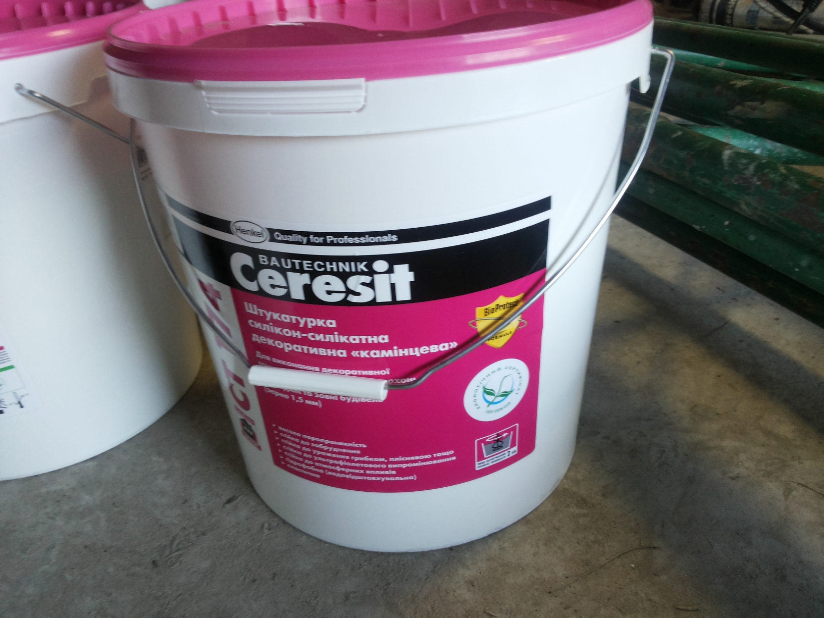

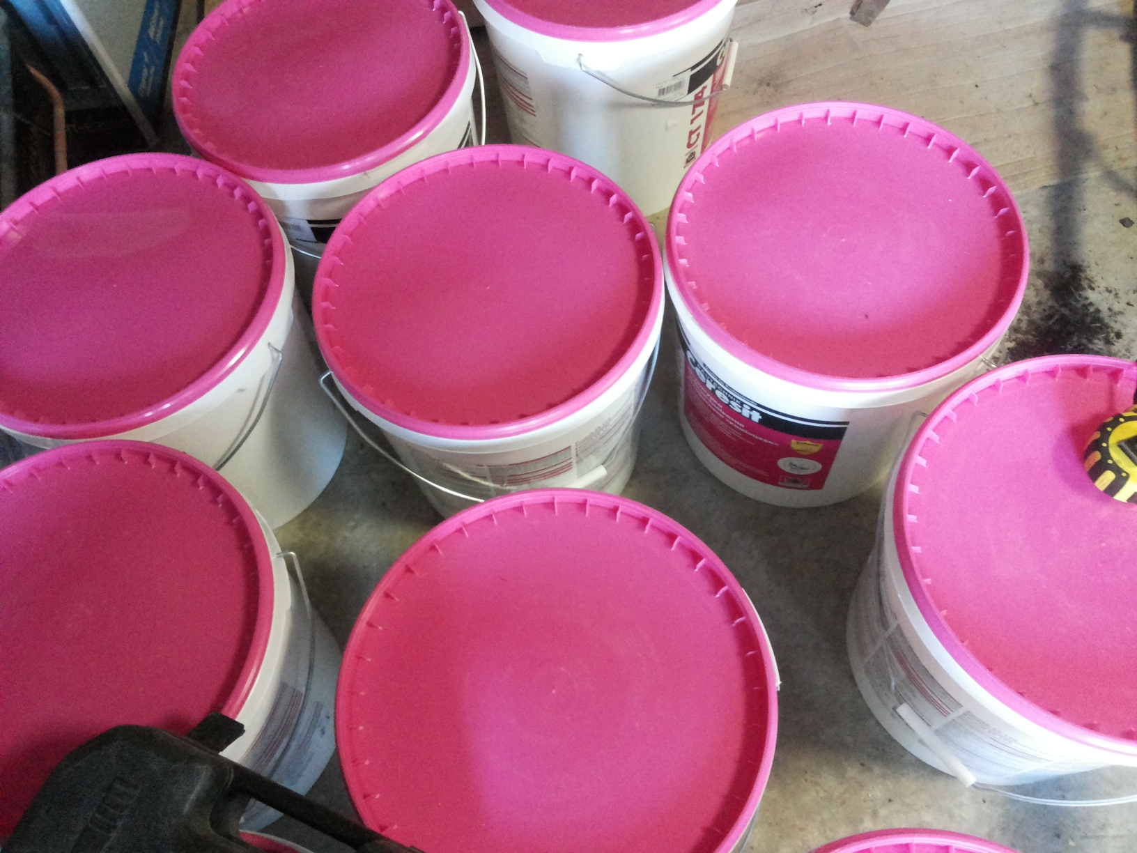

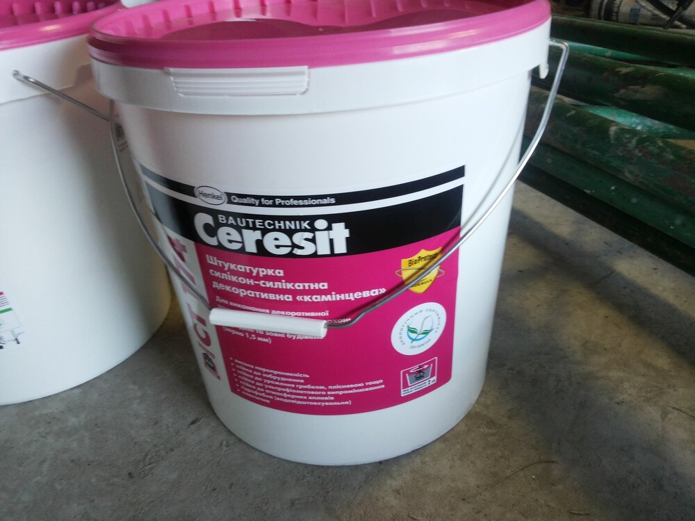

Linelka Опубліковано: 19 серпня 2015 Поділитись Опубліковано: 19 серпня 2015 Вот такие ведерки у нас появились... 4 Посилання на коментар Поділитися на інших сайтах More sharing options...

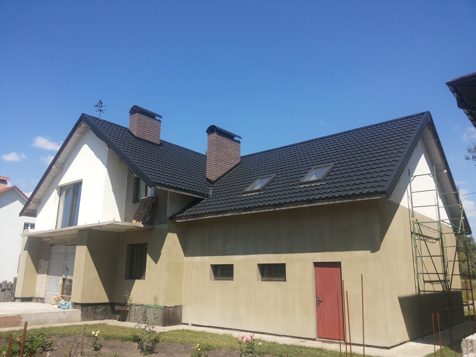

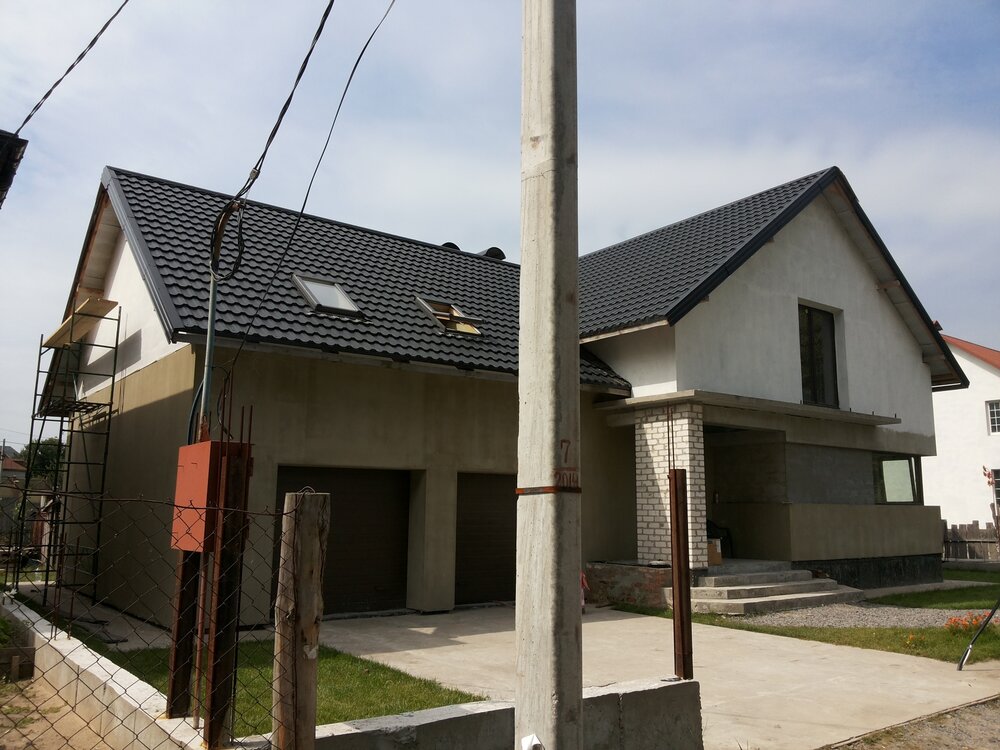

Linelka Опубліковано: 19 серпня 2015 Поділитись Опубліковано: 19 серпня 2015 И мы начали грунтовать фасад... 3 Посилання на коментар Поділитися на інших сайтах More sharing options...
Marusya-Anna Опубліковано: 19 серпня 2015 Поділитись Опубліковано: 19 серпня 2015 А это рядом уже соседский дом? Посилання на коментар Поділитися на інших сайтах More sharing options...
Linelka Опубліковано: 19 серпня 2015 Поділитись Опубліковано: 19 серпня 2015 Да. Дома очень близко потому у нас глухая стена. 1 Посилання на коментар Поділитися на інших сайтах More sharing options...
Катерина Ш Опубліковано: 20 серпня 2015 Поділитись Опубліковано: 20 серпня 2015 И мы начали грунтовать фасад... Уууу, класс)))) Фасадные работы, как я их жду у себя 1 Посилання на коментар Поділитися на інших сайтах More sharing options...
Linelka Опубліковано: 20 серпня 2015 Поділитись Опубліковано: 20 серпня 2015 Уууу, класс)))) Фасадные работы, как я их жду у себя Это да, пока не знаем весь фасад потянем или только второй этаж будет видно, но радости моей нет предела. 3 Посилання на коментар Поділитися на інших сайтах More sharing options...
Катерина Ш Опубліковано: 20 серпня 2015 Поділитись Опубліковано: 20 серпня 2015 Это да, пока не знаем весь фасад потянем или только второй этаж будет видно, но радости моей нет предела. А можешь написать сколько метров квадратных стен? И какие затраты финансовые уже понесли? Посилання на коментар Поділитися на інших сайтах More sharing options...

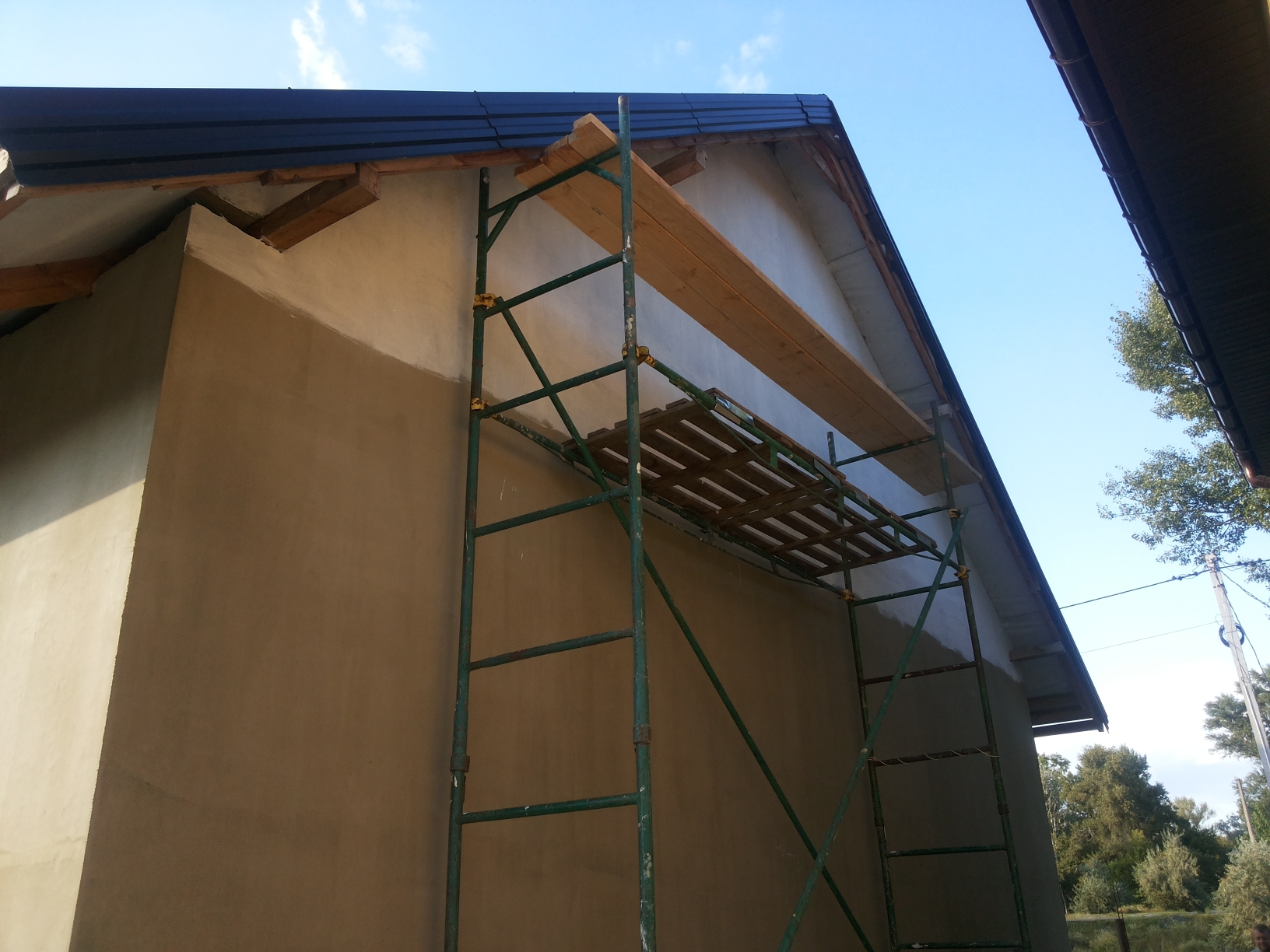

Linelka Опубліковано: 22 серпня 2015 Поділитись Опубліковано: 22 серпня 2015 Фасад. Загрунтовали второй этаж... Посилання на коментар Поділитися на інших сайтах More sharing options...
kruchenik Опубліковано: 22 серпня 2015 Поділитись Опубліковано: 22 серпня 2015 красотища то какая, лепота, почти уже как на рекламных проспектах проекта Яспис! а скажите что решили делать с нижней частью (та которая по проекту серая с рустами)? будете доп.слой наносить, чтобы выделить от верхней части? и еще вижу что цоколь планируется тоже как-то выделить, поделитесь - чем? мы приступили к утеплению и дали команду монтажникам утеплять до уровня дорожки (а там где нет дорожки - до земли), то есть не оставлять цоколь под что-то другое, в последствии планируется нанести слой ЭППС (наверное 3см), он тверже чем пенопласт на предмет механических повреждений, и отделит низ от верха, но еще не поздно поменять планы. Посилання на коментар Поділитися на інших сайтах More sharing options...
Linelka Опубліковано: 22 серпня 2015 Поділитись Опубліковано: 22 серпня 2015 Это еще не красота... красивее на фото... а сделается весь тогда уже красота настанет... А по вопросам... цоколя отдельно не планировали... так что русты снизу как в оригинале. 9 Посилання на коментар Поділитися на інших сайтах More sharing options...
Linelka Опубліковано: 22 серпня 2015 Поділитись Опубліковано: 22 серпня 2015 мы приступили к утеплению и дали команду монтажникам утеплять до уровня дорожки Ждем от Вас фото отчет... Посилання на коментар Поділитися на інших сайтах More sharing options...
Prinyk Опубліковано: 25 серпня 2015 Поділитись Опубліковано: 25 серпня 2015 Вот такие ведерки у нас появились... Класс! У меня тоже уже приехали аналогичные ведерка ;) Добавлено через 38 секунд И мы начали грунтовать фасад... какой грунт, СТ-15? Посилання на коментар Поділитися на інших сайтах More sharing options...
Linelka Опубліковано: 25 серпня 2015 Поділитись Опубліковано: 25 серпня 2015 Грунт СТ- 16 . Чем отличается от СТ- 15 не знаю. 1 Посилання на коментар Поділитися на інших сайтах More sharing options...
Prinyk Опубліковано: 25 серпня 2015 Поділитись Опубліковано: 25 серпня 2015 Грунт ст 16 . Чем отличается не знаю. СТ 16 - это под акрыловую штукатурку, отличаются паропроницаемостью вот с характеристик Ceresit CT 174: Снаружи зданий Прочные и плотные цементно-песчаные и цементно-известковые штукатурки (возраст не менее 14 суток), бетонные основания (возраст не менее 3 месяцев, влажность 4%), прочная бесшовная кирпичная кладка (возраст не менее 28 суток) перед нанесением штукатурки предварительно обрабатываются грунтующей краской Ceresit СТ 15 silicone . Непрочные основания, а также основания с высокой впитывающей способностью предварительно необходимо обработать грунтовкой Ceresit СТ 17 , а затем через 4 часа нанести слой Ceresit CT 15 silicone . Штукатурки наносятся после полного высыхания краски Ceresit CT 15 silicone . 1 Посилання на коментар Поділитися на інших сайтах More sharing options...
Linelka Опубліковано: 25 серпня 2015 Поділитись Опубліковано: 25 серпня 2015 СТ 16 - это под акрыловую штукатурку, отличаются паропроницаемостью Почему наши фасадчики выбрали СТ-16 не знаю , но завтра спрошу. Посилання на коментар Поділитися на інших сайтах More sharing options...
Prinyk Опубліковано: 25 серпня 2015 Поділитись Опубліковано: 25 серпня 2015 Почему наши фасадчики выбрали СТ-16 не знаю , но завтра спрошу. я сначала тоже думал про СТ-16, но когда пообщался с представителями Церезита то сразу первый вопрос был из чего дом, и что бы сохранить дом дышащим то СТ-15, хотя она по цене блин не дешевая, мне обошлась по 580 грн./10 л. + колеровка, а пошло на 240 м2. 85 литров. 3 Посилання на коментар Поділитися на інших сайтах More sharing options...

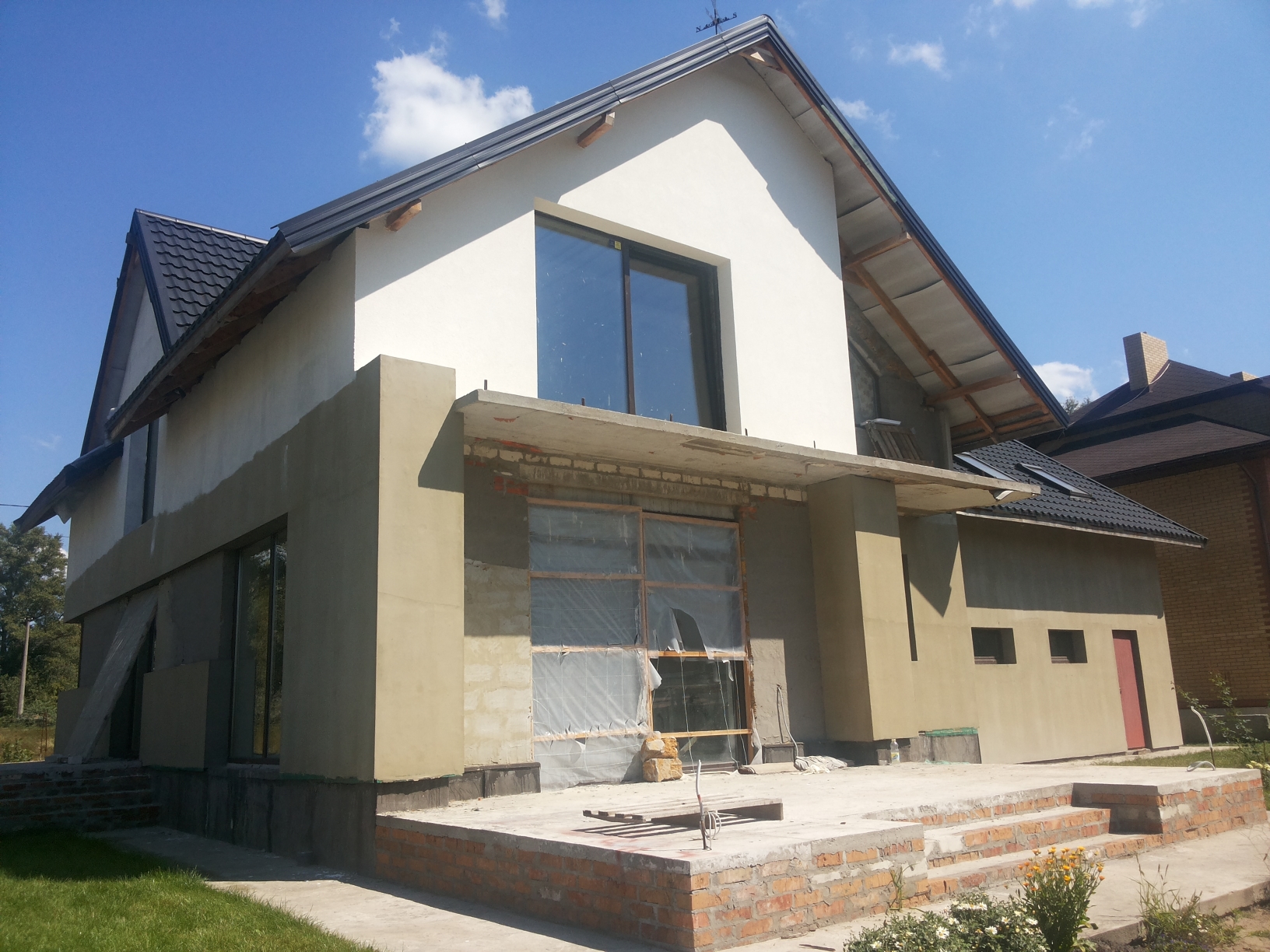

kruchenik Опубліковано: 25 серпня 2015 Поділитись Опубліковано: 25 серпня 2015 то еще не красота... красивее на фото.. клёво так. А скажите почему ступеньки с террасы только в одном месте? мы сделали в сторону топочной, и задумались может и с противоположной стороны тоже. Но у нас просто участок большой, и ходить будем на все четыре стороны , может поэтому нам актуальна эта тема? Посилання на коментар Поділитися на інших сайтах More sharing options...
Linelka Опубліковано: 25 серпня 2015 Поділитись Опубліковано: 25 серпня 2015 То Prinyk Муж сказал, что спецы нам и посоветовали. У нас утепление ватой и СТ16 подходит, т.к. грунтовка паропроницаемая, а СТ174 это тонкослойная силикон-силикатная штукатурка тоже паропроницаемая. В общем они используются вместе без проблем. Ну и цена 320 грн. за 15кг ведро. На второй этаж ушло всего три ведра. Может причина в том, что ваши поставщики хотели заработать?;) То kruchenik Места у нас не так много, поэтому не делали ступеньки со всех сторон (ну и нравится нам так больше). Если необходимо пройти к топочной есть отмостка 1м шириной. А от ступеней будет идти дорожка к будущей бане. 2 Посилання на коментар Поділитися на інших сайтах More sharing options...
