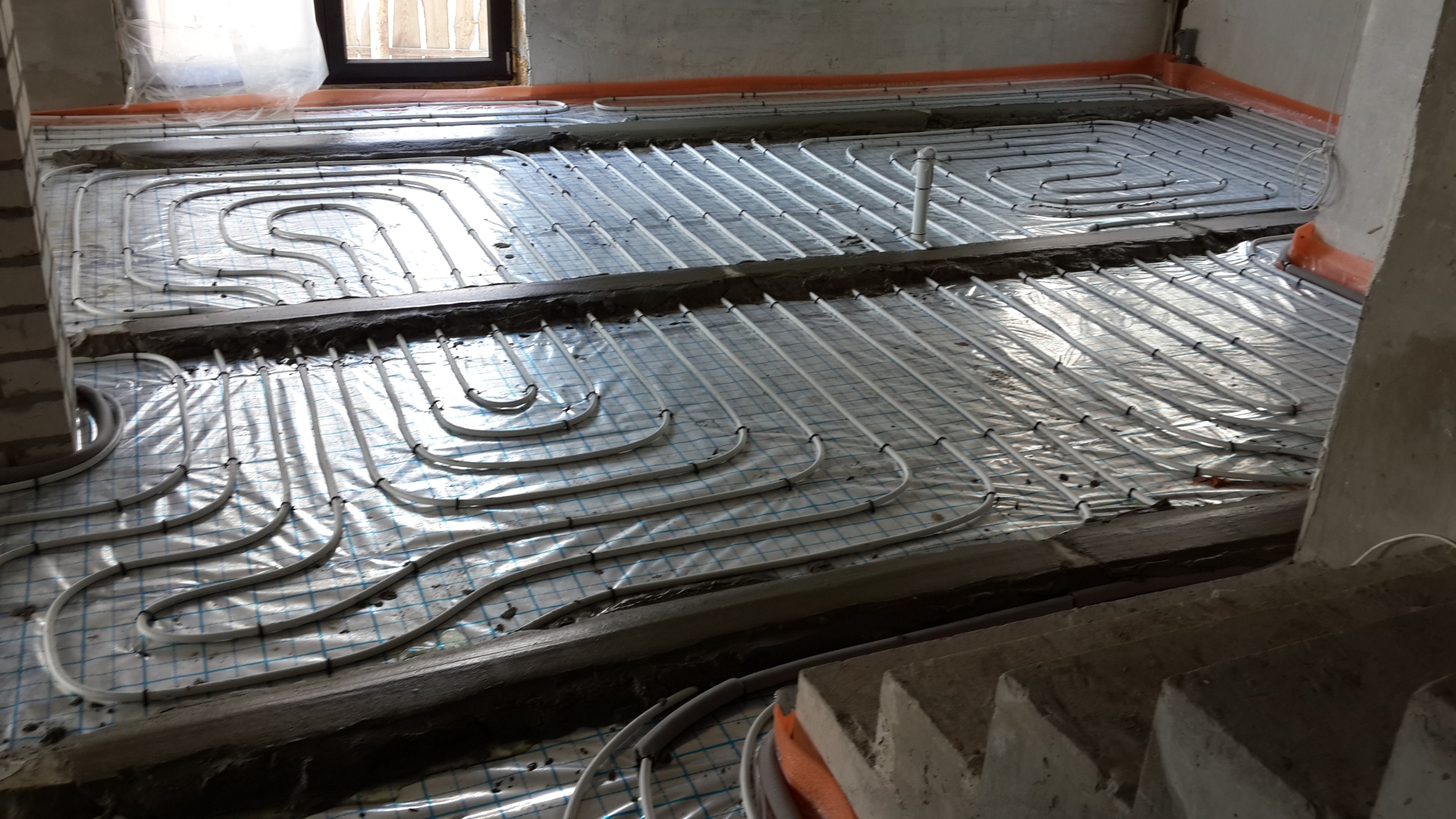

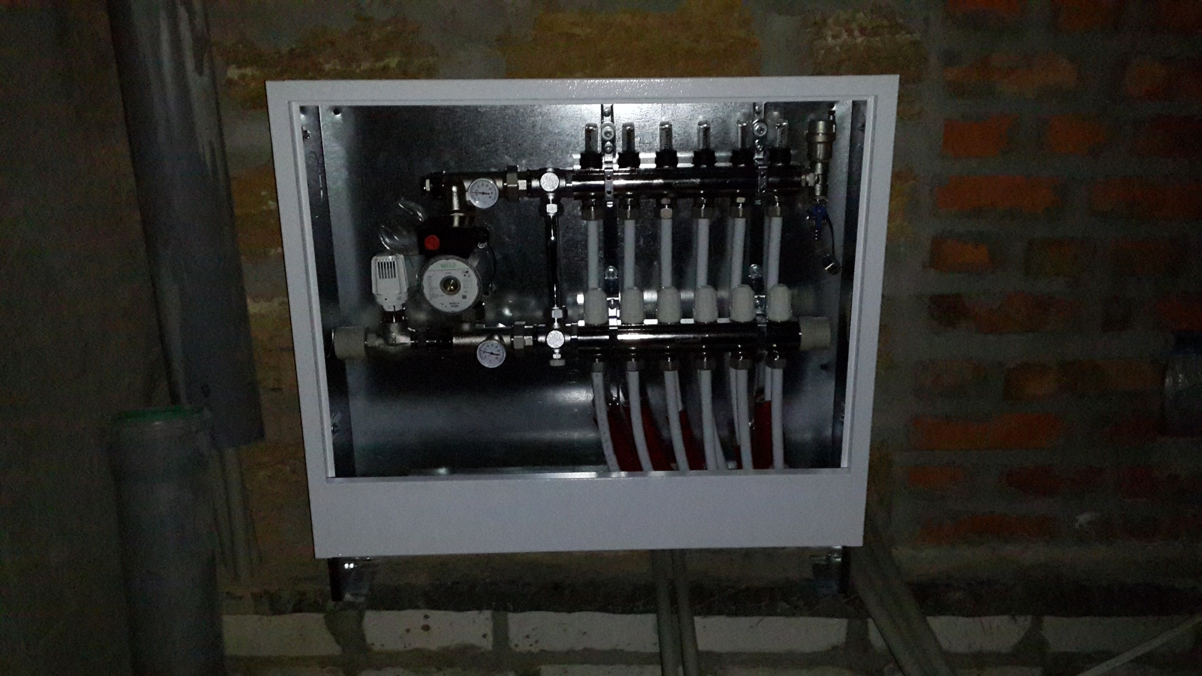

MrRG Опубліковано: 29 квітня 2014 Автор Поділитись Опубліковано: 29 квітня 2014 Простите за задержку с ответом. Сейчас постараюсь ответить всем. Еще осенью купили мп трубу хертц и смесительные узлы джакомини с насосами вило. Брал недорого(знакомые держат магазин сантехники). Это все дело у нас тогда и украли. Поэтому частично полы катали хертцем и частично взяли керми. Кстати керми труба понравилась больше, хоть и обошлась % на 30 дешевле хертца. Почему мп а не шитый полиэтилен. Может вопрос веры, а может потому что с ним проще работать и по слухам лучше теплоотдача... Сложно сказать точно. Валтек в руках держал, работал с рехау пексА. Субъективно мп проще ложить. узел взял такой потому, что проще. Было дело паял полипропиленом, но себе хотелось так. Опять же цена нам пришла сладкая. В наших реалиях узел в сборе на шесть выходов стал в смешные 330 уёв. Тот же керми предложили за 477 евров. Страшного ничего нет в сантехнике, сам к паяльнику прикоснулся первый раз в ноябре 2013. Сегодня есть три рабочих объекта, два на тт котлах с радиаторами и фанкойлами, один газ и электро , радиаторы и тп. Все работает и все довольны. Сам занимаюсь мебелью и сантехника это как эксперимент, труд не легкий, так что так и останется опытом для себя...) Сушку под посуду в общем не планировали в классическом понимании. Будет посудомоечная машина и ящики для хранения. А вообще про это жена лучше напишет. И думаю продолжение фотоотчета будет. Всем удачи! 1 Посилання на коментар Поділитися на інших сайтах More sharing options...

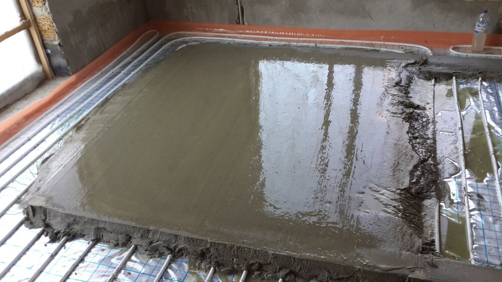

nickvas Опубліковано: 29 квітня 2014 Поділитись Опубліковано: 29 квітня 2014 Не увидел в пироге Вашего теплого пола армирующую сетку стяжки. Или она будет поверх трубки? или стяжка будет без армирования? Посилання на коментар Поділитися на інших сайтах More sharing options...
MrRG Опубліковано: 29 квітня 2014 Автор Поділитись Опубліковано: 29 квітня 2014 Армировать не планировал. Заливаться будет опресованная труба с добавлением микрофибры в раствор. По этой же причине и не делал отступов от стен (всего 5см, рекомнедуют вроде 10см). Хоть это и не по фэншую, думаю проблем не будет. 2 Посилання на коментар Поділитися на інших сайтах More sharing options...

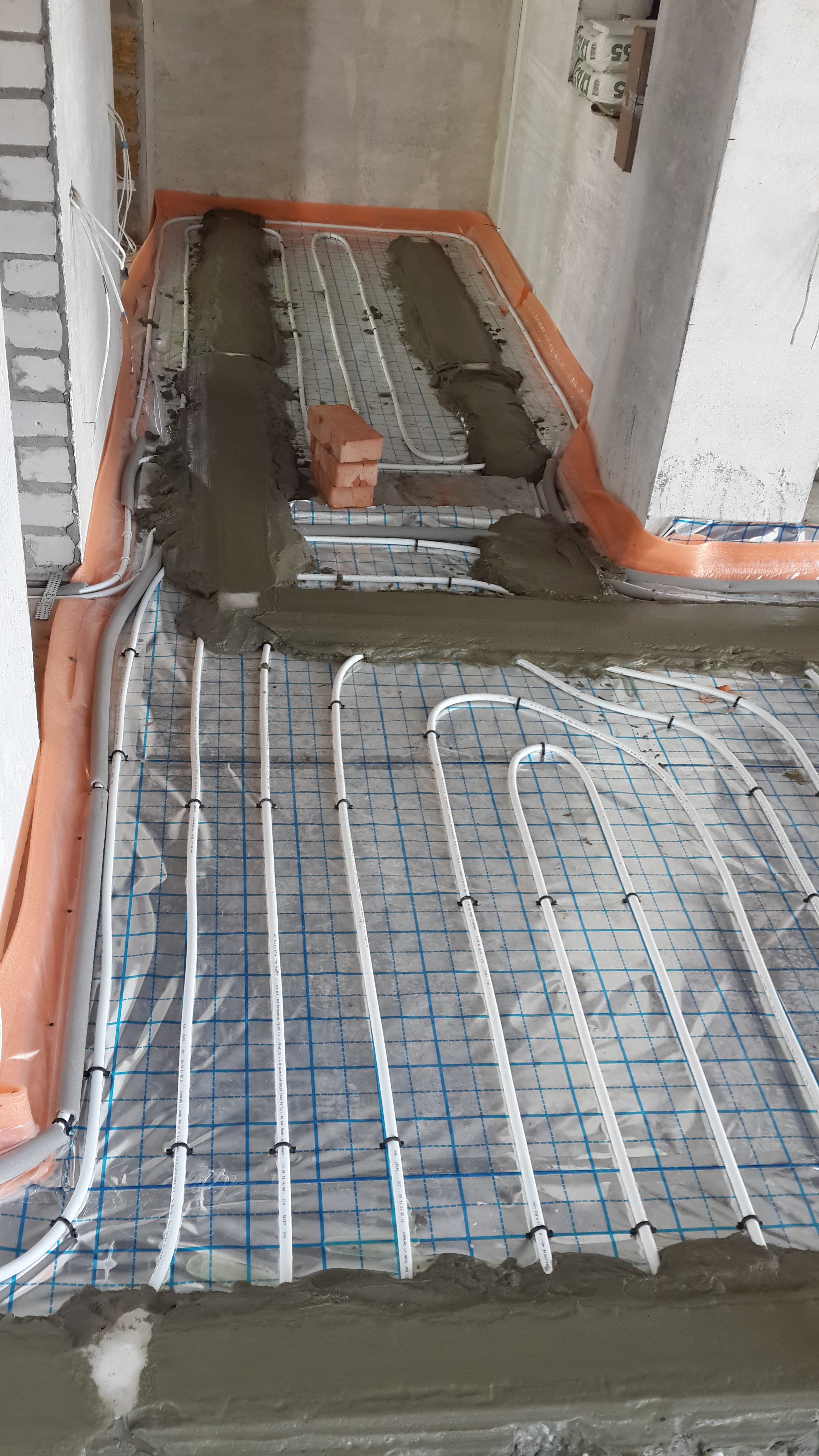

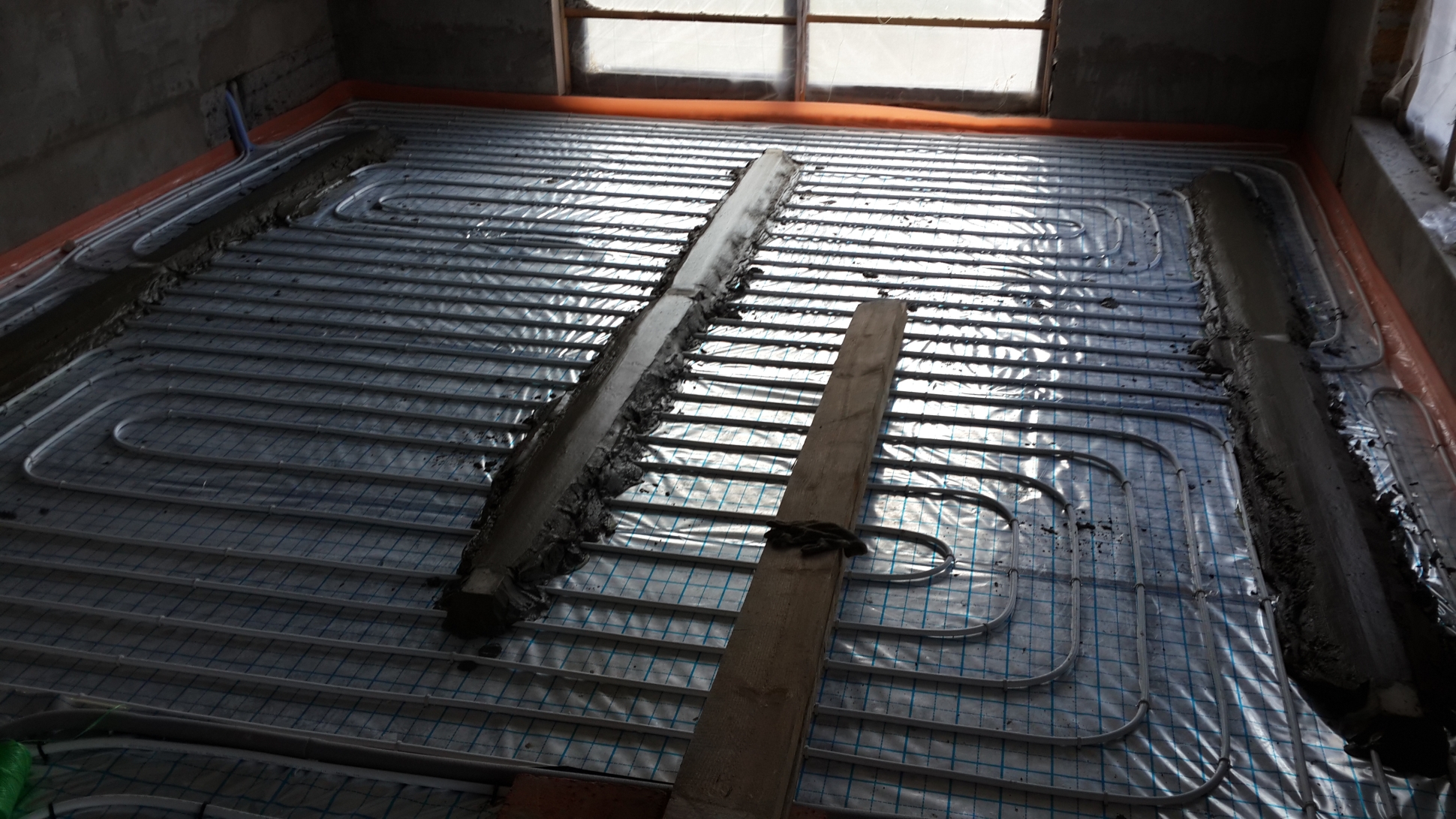

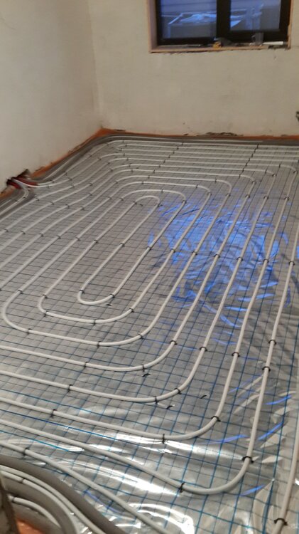

Linelka Опубліковано: 30 квітня 2014 Поділитись Опубліковано: 30 квітня 2014 Еще немного фото... 3 Посилання на коментар Поділитися на інших сайтах More sharing options...

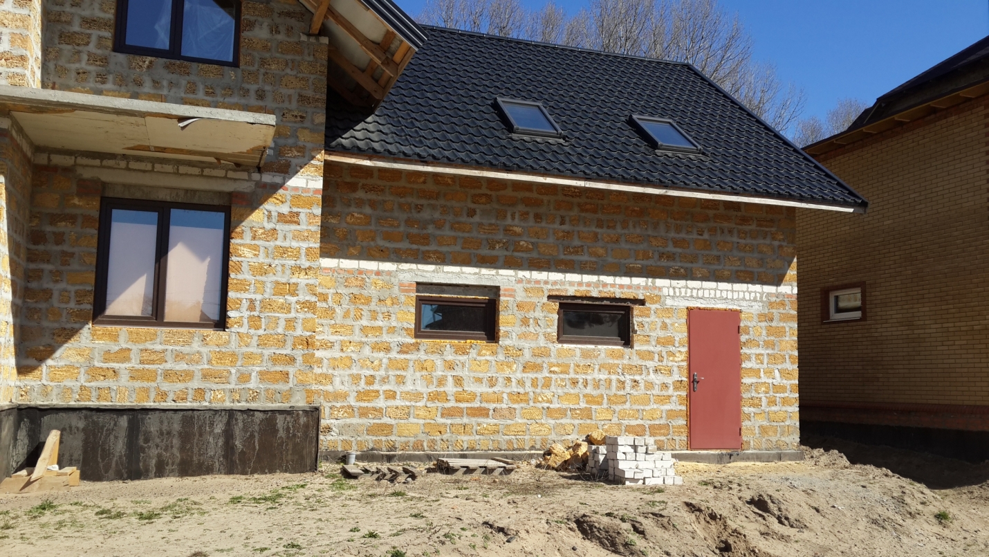

Linelka Опубліковано: 30 квітня 2014 Поділитись Опубліковано: 30 квітня 2014 По просьбе газавщиков вставили еще одно окно в котельной... 4 Посилання на коментар Поділитися на інших сайтах More sharing options...

kruchenik Опубліковано: 30 квітня 2014 Поділитись Опубліковано: 30 квітня 2014 По просьбе газавщиков вставили еще одно окно в котельной... если нетрудно напишите в чем просьба заключалась? Посилання на коментар Поділитися на інших сайтах More sharing options...
Катерина Ш Опубліковано: 30 квітня 2014 Поділитись Опубліковано: 30 квітня 2014 если нетрудно напишите в чем просьба заключалась? влезу скорее всего не хватало площади имеющего окна. Посилання на коментар Поділитися на інших сайтах More sharing options...
Linelka Опубліковано: 30 квітня 2014 Поділитись Опубліковано: 30 квітня 2014 Вопрос не в размере окна, вопрос в том что из котельной нельзя делать дверь с выходом в гараж(так как мы изначально планировали). Поэтому было принято решение разбить помещение пополам. Теперь из котельной попадаем в постирочную а из нее уже в гараж. Соответственно в каждом помещении по окну. 2 Посилання на коментар Поділитися на інших сайтах More sharing options...

kruchenik Опубліковано: 1 травня 2014 Поділитись Опубліковано: 1 травня 2014 Вопрос не в размере окна, вопрос в том что из котельной нельзя делать дверь с выходом в гараж(так как мы изначально планировали). Поэтому было принято решение разбить помещение пополам. Теперь из котельной попадаем в постирочную а из нее уже в гараж. Соответственно в каждом помещении по окну. как так? у меня тоже двери в гараж (и в подвал). В проекте есть двери и газ.котел - это что выходит полякам можно, а нам нет? Посилання на коментар Поділитися на інших сайтах More sharing options...
Linelka Опубліковано: 1 травня 2014 Поділитись Опубліковано: 1 травня 2014 как так? у меня тоже двери в гараж (и в подвал). В проекте есть двери и газ.котел - это что выходит полякам можно, а нам нет? Выходит так. Может у вас вопрос проще решится ... а вы с газовщиками еще не общались? Посилання на коментар Поділитися на інших сайтах More sharing options...

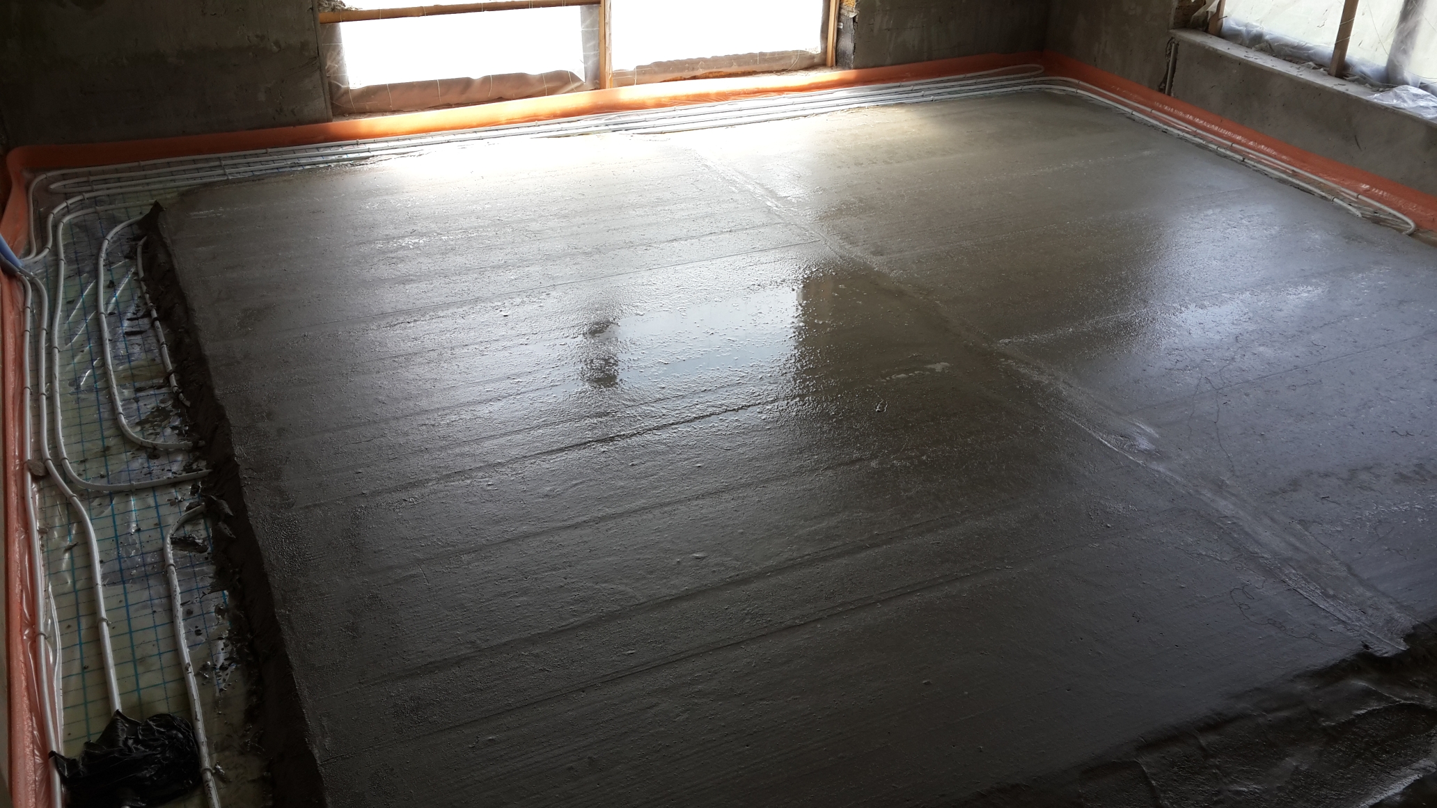

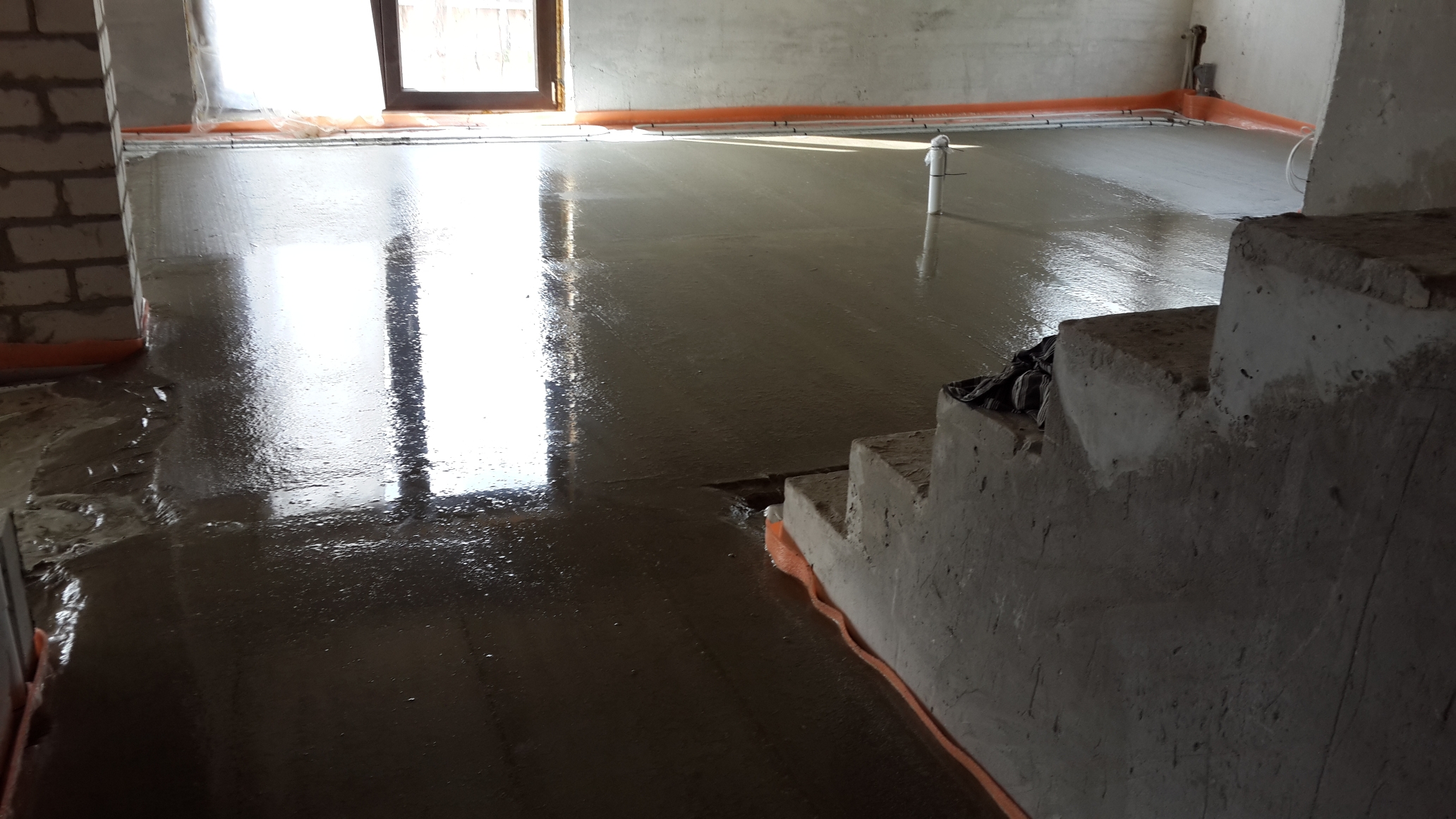

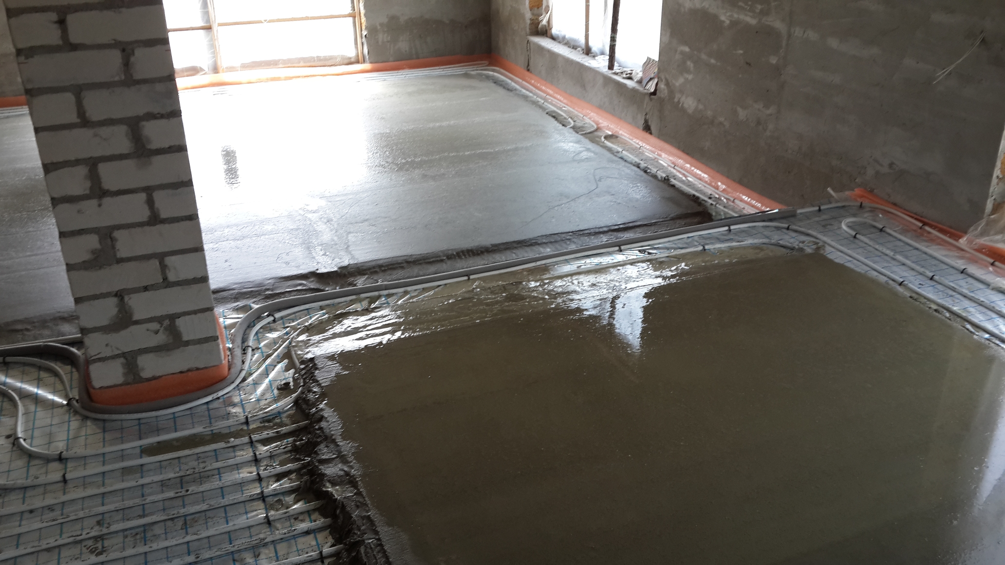

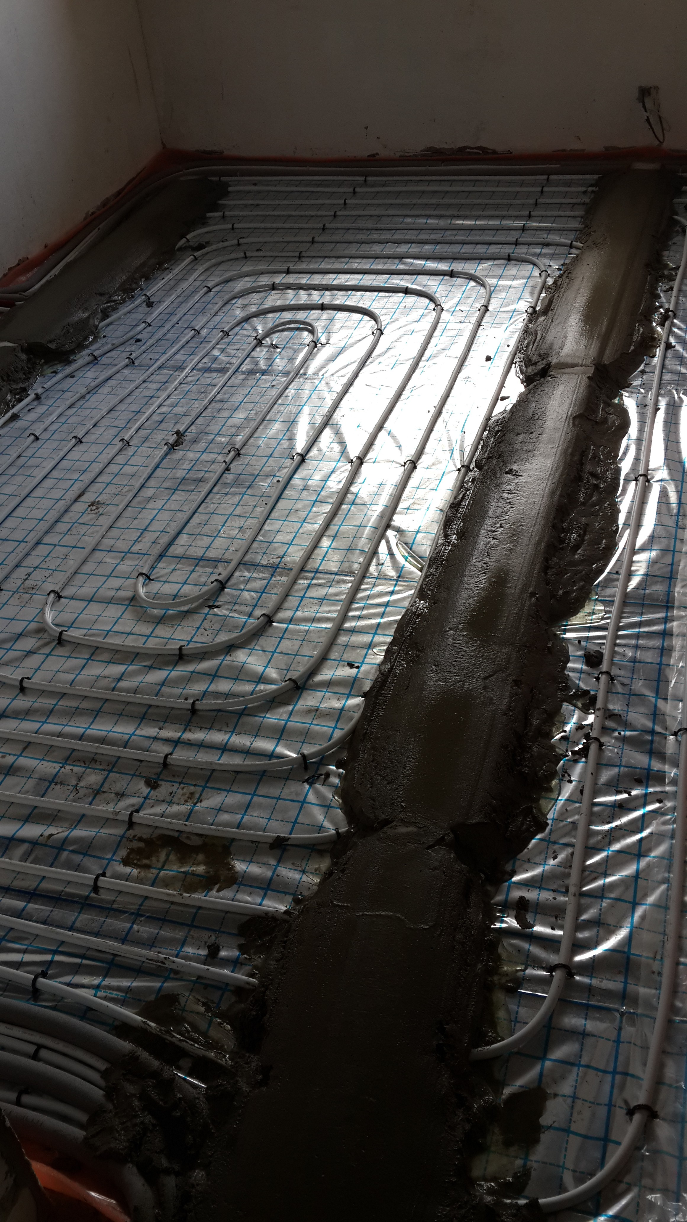

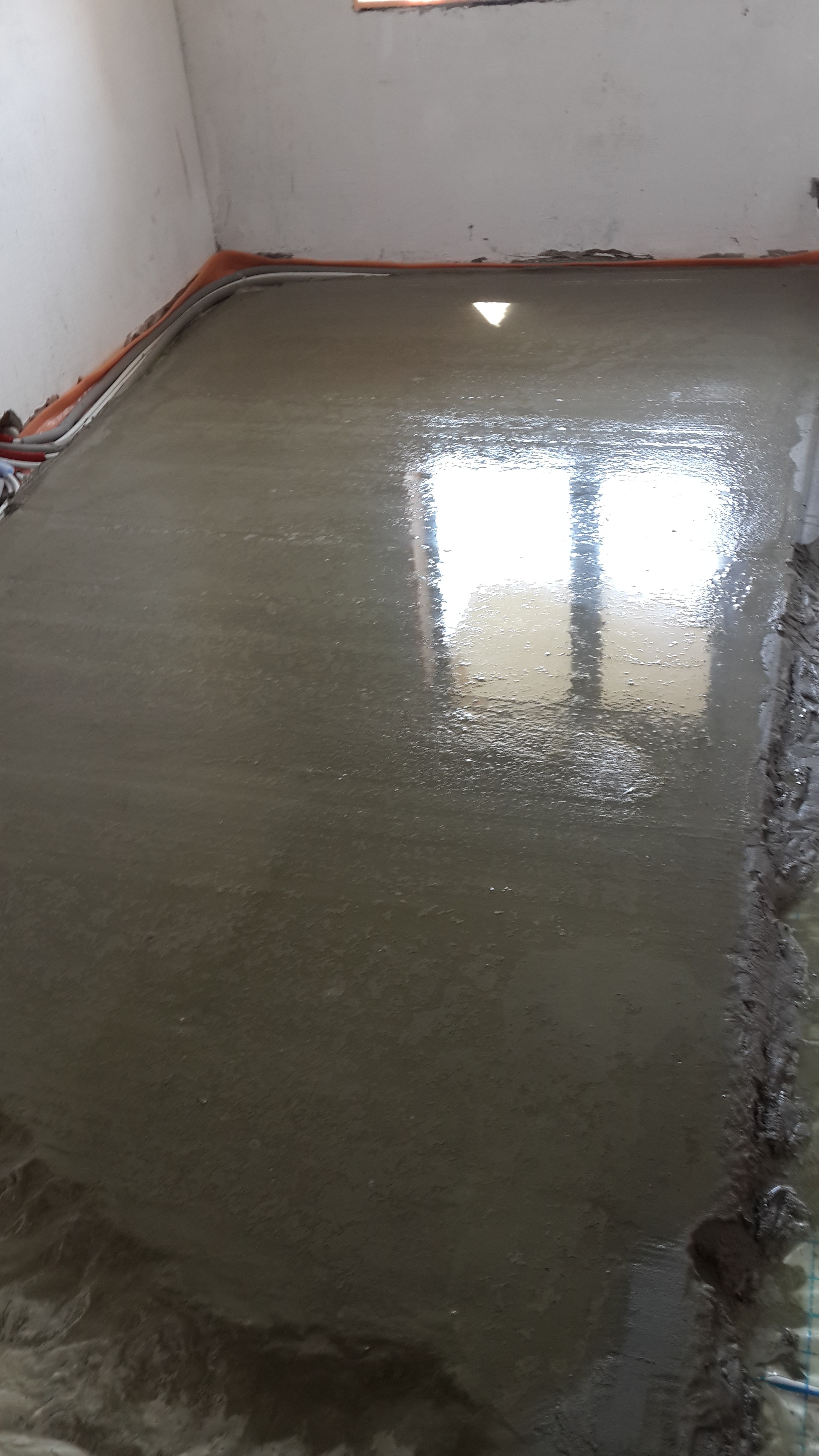

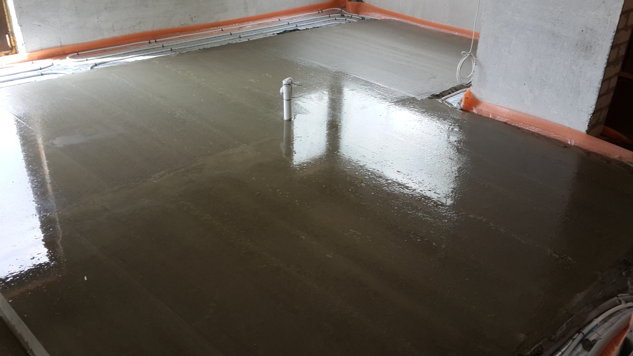

Linelka Опубліковано: 1 травня 2014 Поділитись Опубліковано: 1 травня 2014 Сегодня уже почти залили чистовую стяжку на первом этаже:) 6 Посилання на коментар Поділитися на інших сайтах More sharing options...
kruchenik Опубліковано: 2 травня 2014 Поділитись Опубліковано: 2 травня 2014 Выходит так. Может у вас вопрос проще решится ... а вы с газовщиками еще не общались? еще нет, честно говоря учитывая таяние ден.знаков на глазах как сосулек весной, уже не уверен что в этом году буду с ними даже общаться, а прибавить ко всему подорожание газа - так вообще морально начал супругу готовить к "электроплите" и дровам. Но в проекте отопления предусмотрел наявность газ.котла, по коментариям проектанта, если "оперировать" законодательной базой, то газовщиков можно на многое чего уговорить (ведь они часто аргументируют своими непонятными внутренними документами, которые не имеют силы закона), но опять таки все зависит от конкретных вопросов и конкретных "решателей" с обоих сторон. 2 Посилання на коментар Поділитися на інших сайтах More sharing options...
Prinyk Опубліковано: 5 травня 2014 Поділитись Опубліковано: 5 травня 2014 Сегодня уже почти залили чистовую стяжку на первом этаже края я так понимаю будете отдельно заливать? может пропустил, проверку давлением труб проводили? заливка проводилась когда было давление в трубах? Посилання на коментар Поділитися на інших сайтах More sharing options...
Linelka Опубліковано: 5 травня 2014 Поділитись Опубліковано: 5 травня 2014 края я так понимаю будете отдельно заливать? может пропустил, проверку давлением труб проводили? заливка проводилась когда было давление в трубах? Края залили на следующий день. Муж писал что заливалась опрессованная труба (под давлением). 1 Посилання на коментар Поділитися на інших сайтах More sharing options...

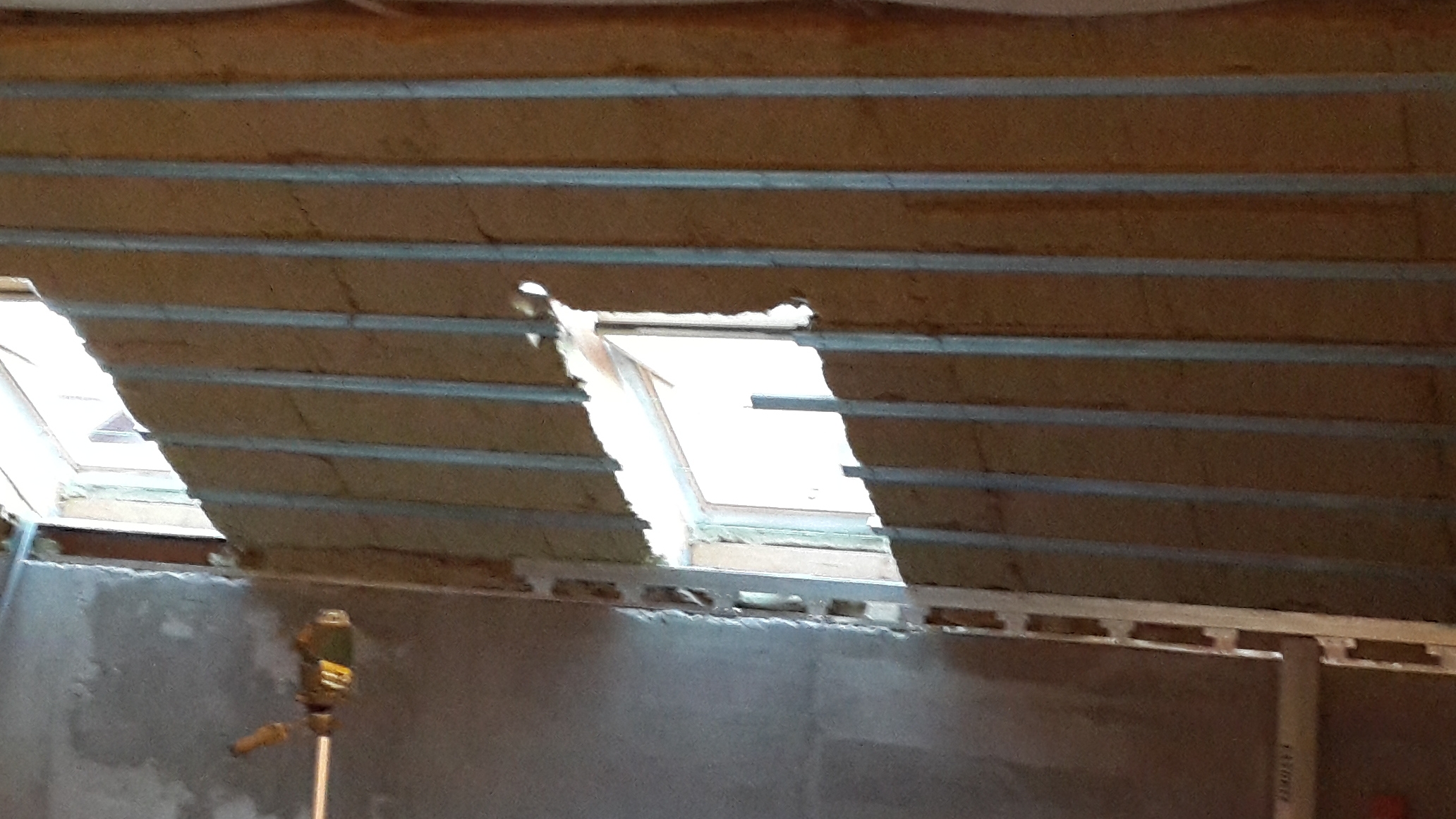

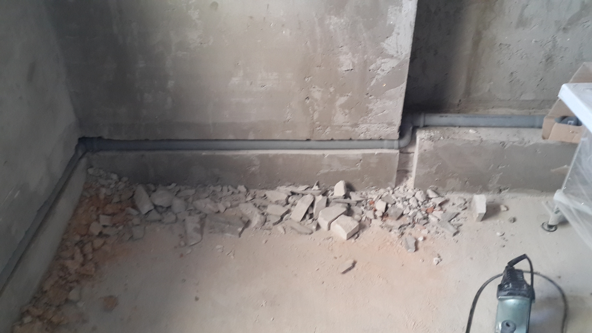

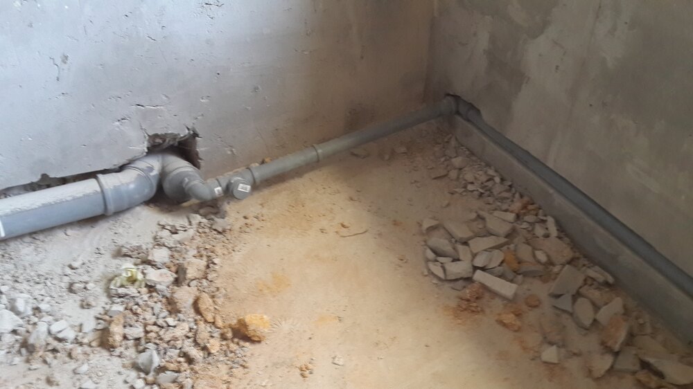

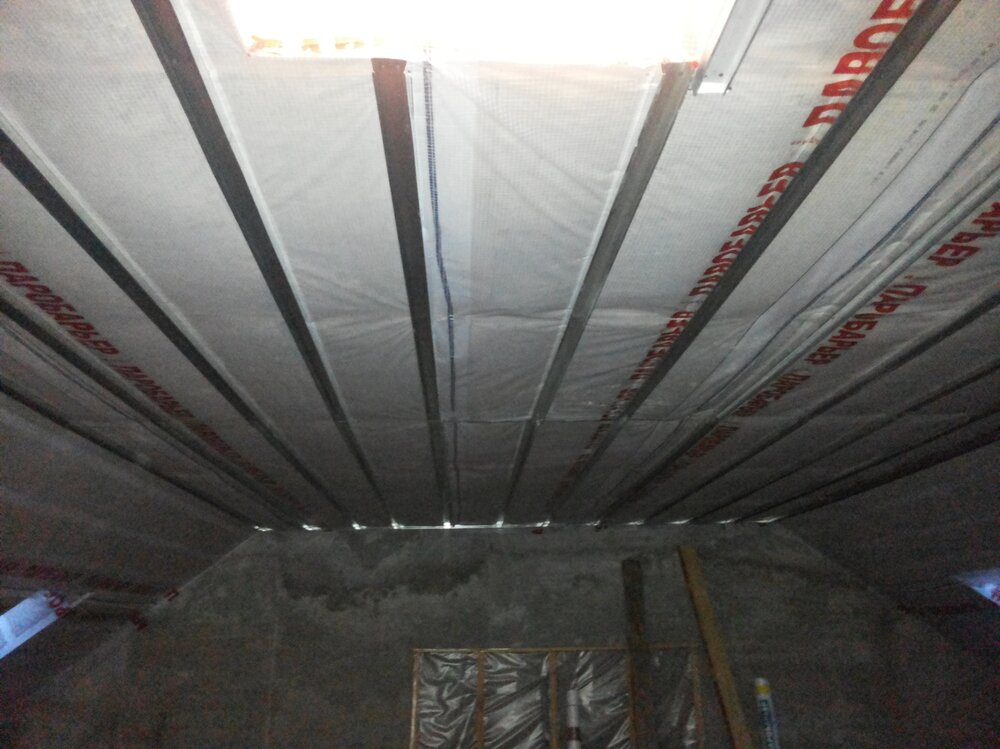

Linelka Опубліковано: 12 травня 2014 Поділитись Опубліковано: 12 травня 2014 Стройка продолжается. Выходные и праздники ушли на утепление крыши и разводку канализации ванной второго этажа. Конструкцию утепления которую делали зимой пришлось разобрать, потому как был найден более простой и надежный вариант исполнения. 2 Посилання на коментар Поділитися на інших сайтах More sharing options...

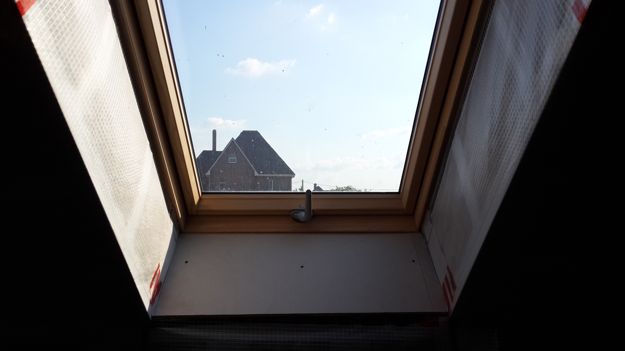

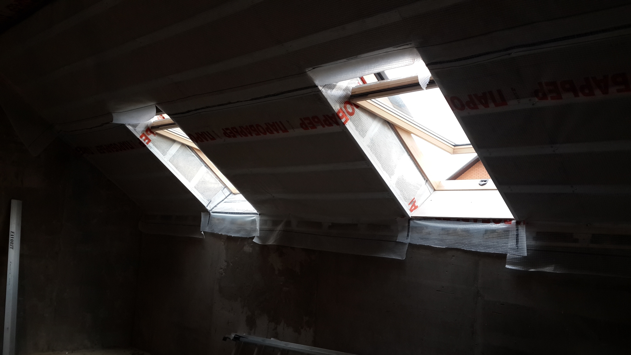

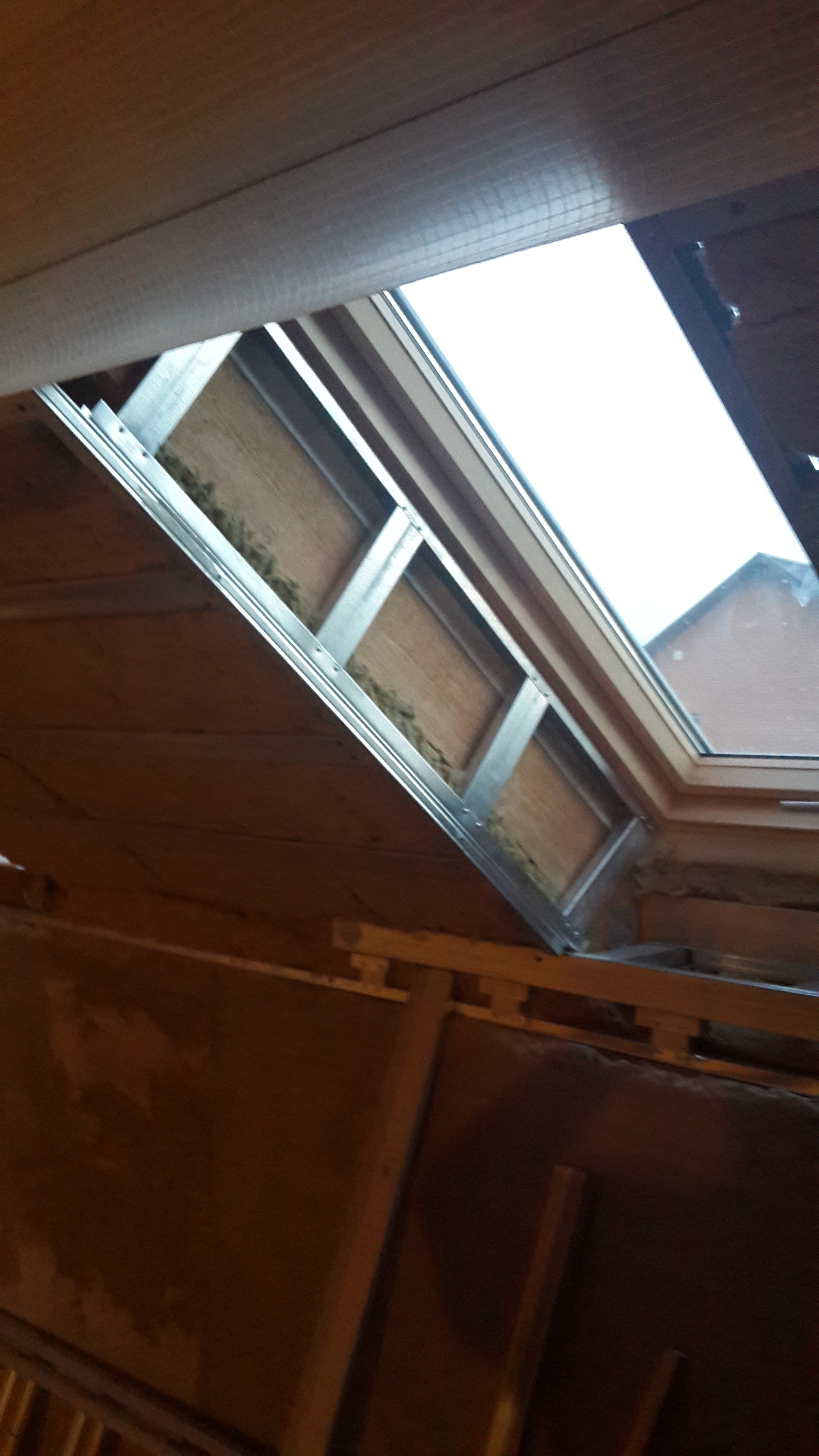

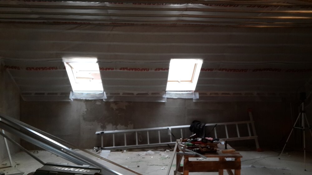

Linelka Опубліковано: 12 травня 2014 Поділитись Опубліковано: 12 травня 2014 Еще пара фото мансардных окон... 4 Посилання на коментар Поділитися на інших сайтах More sharing options...

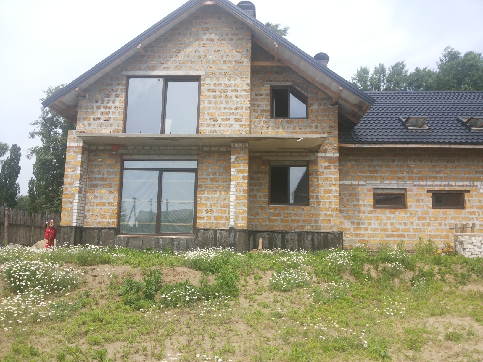

Linelka Опубліковано: 21 травня 2014 Поділитись Опубліковано: 21 травня 2014 Вот такое ромашковое поле расцвело у нас ... 10 Посилання на коментар Поділитися на інших сайтах More sharing options...

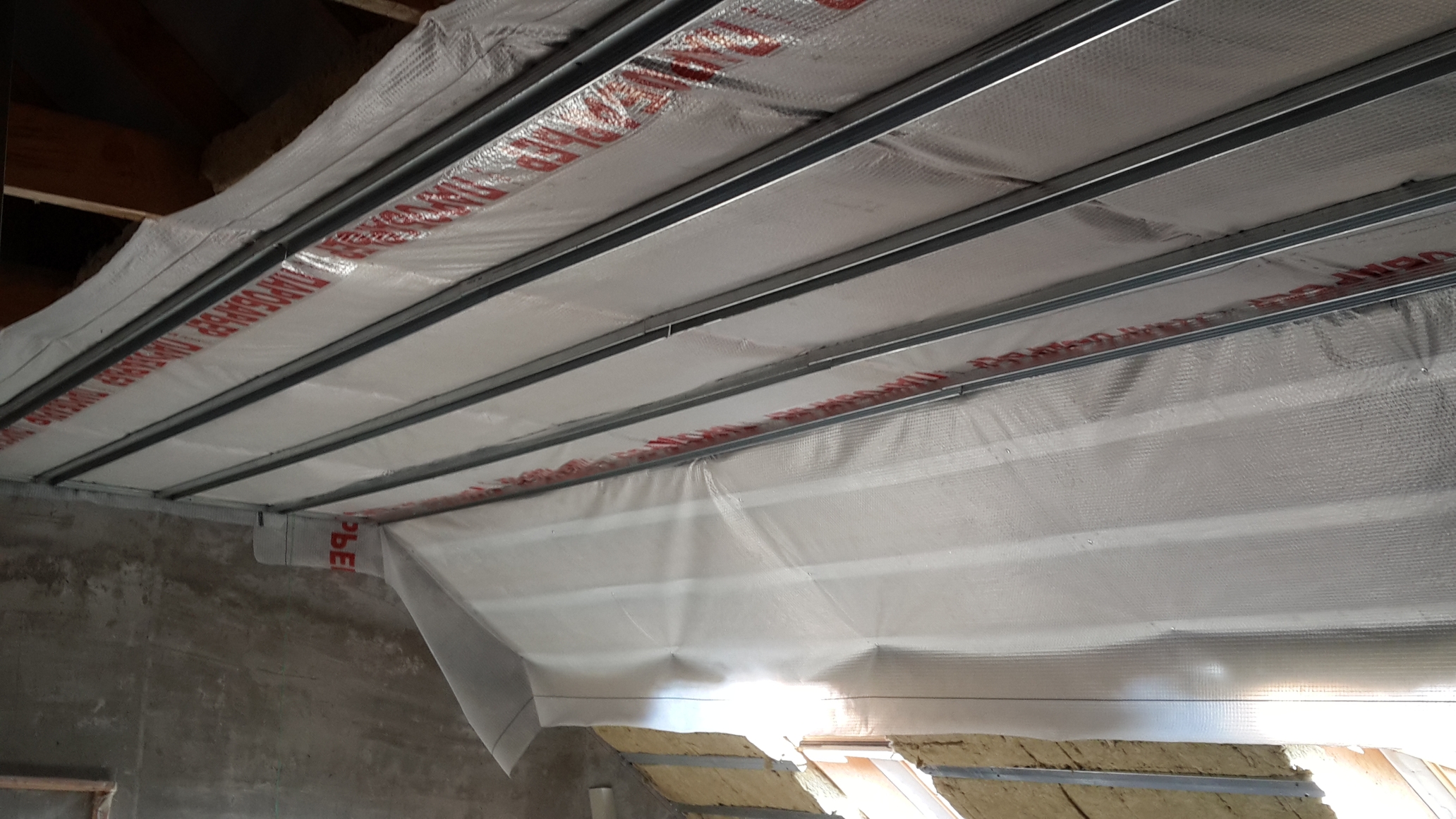

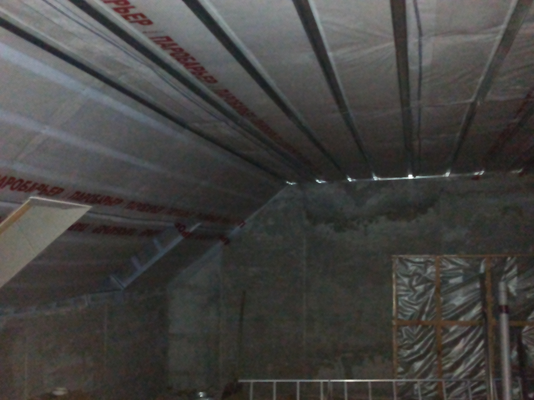

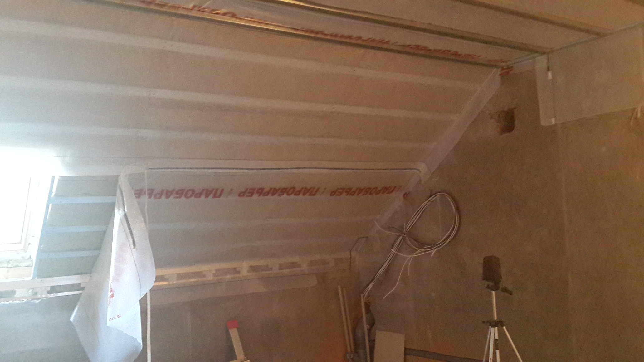

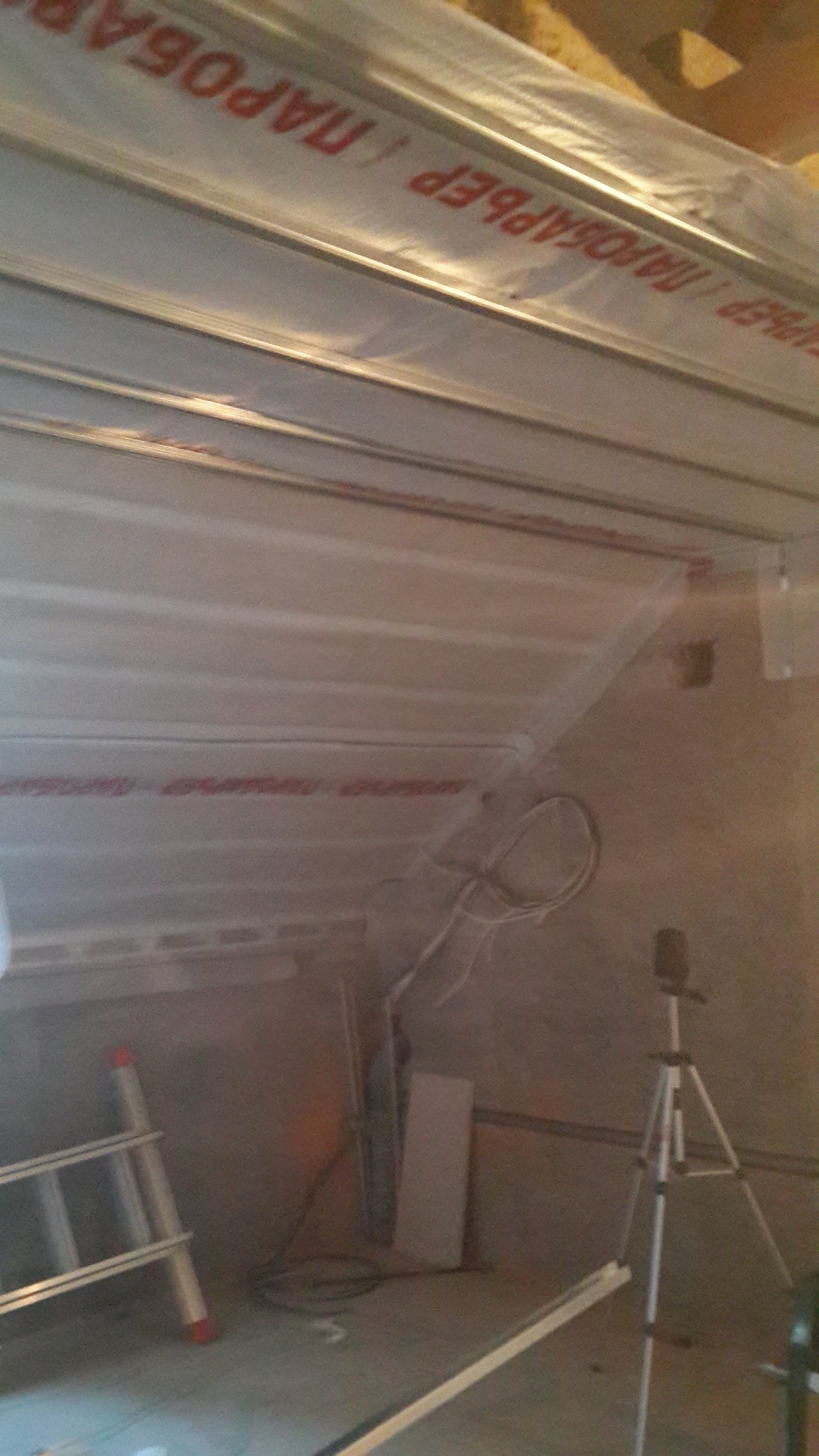

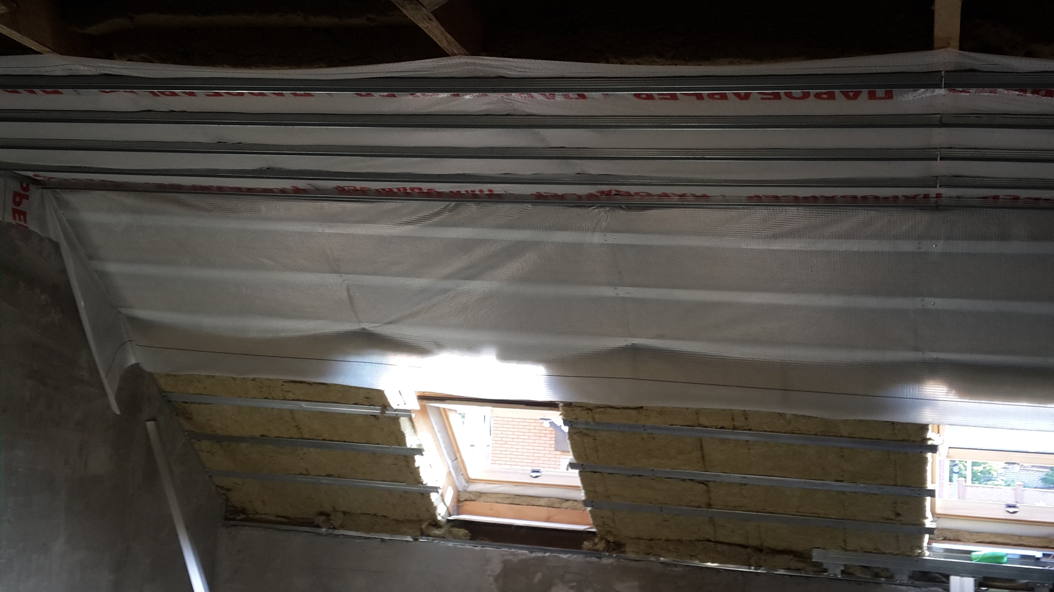

Linelka Опубліковано: 21 травня 2014 Поділитись Опубліковано: 21 травня 2014 На выходных закончили с утеплением комнаты над гаражом ... 3 Посилання на коментар Поділитися на інших сайтах More sharing options...
