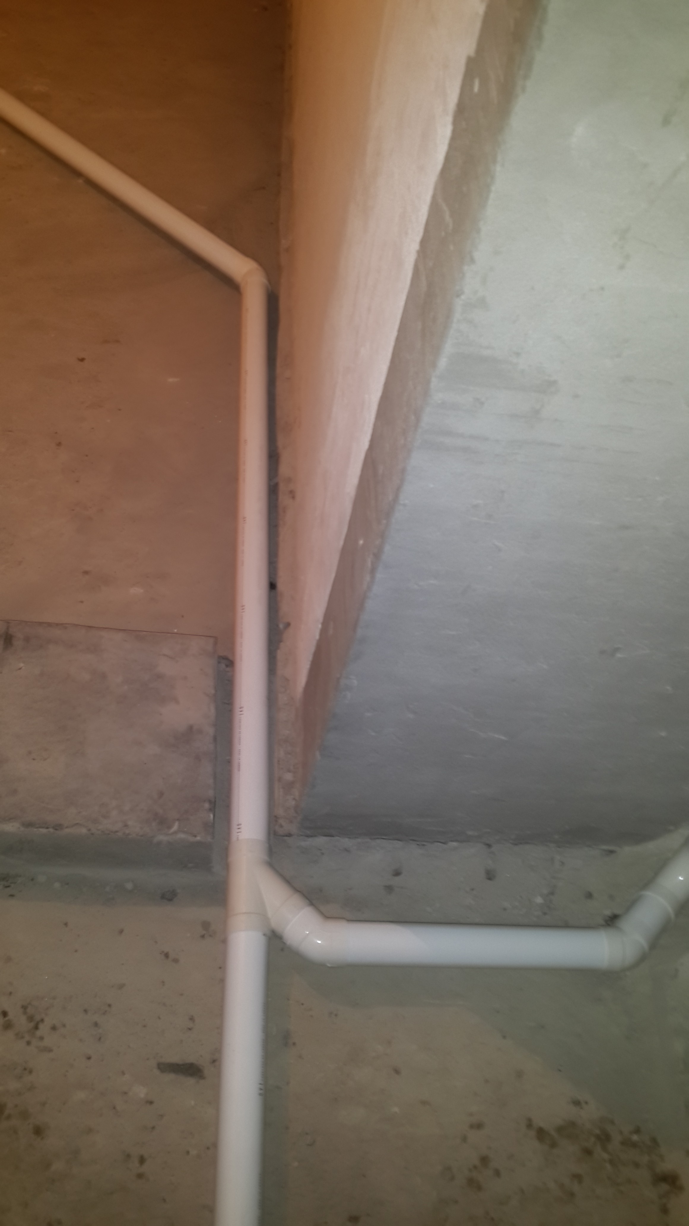

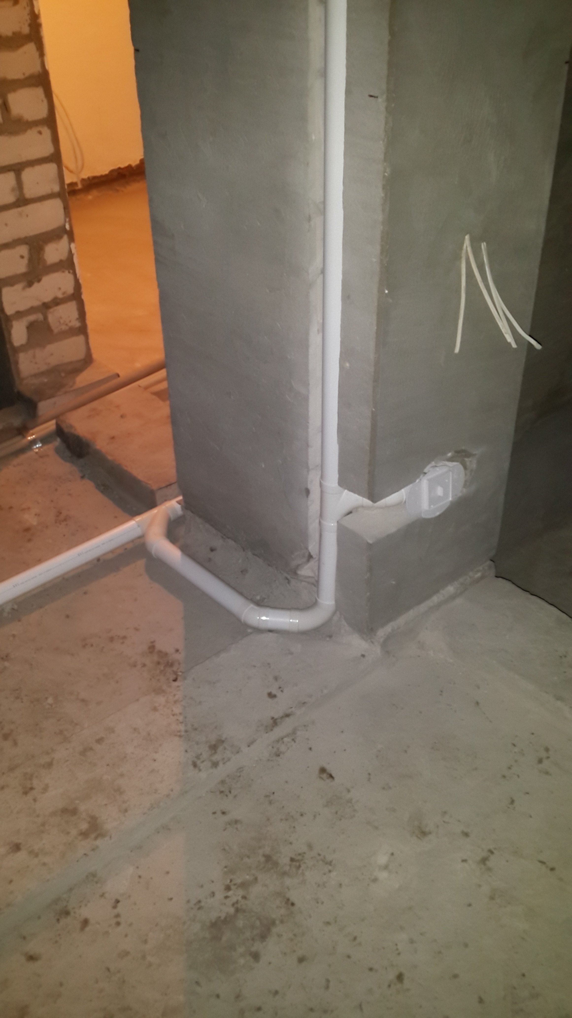

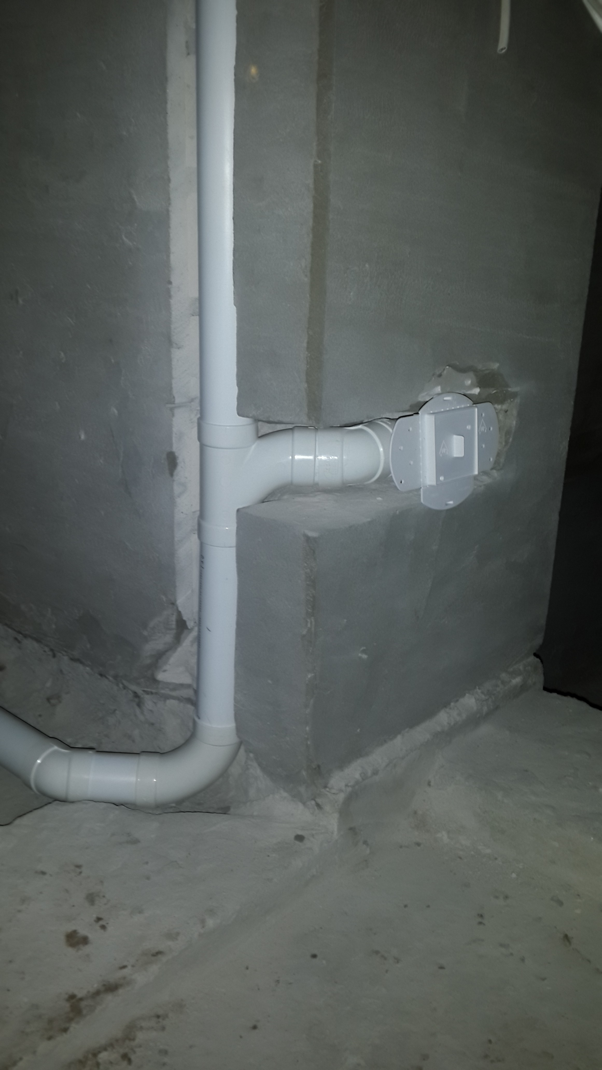

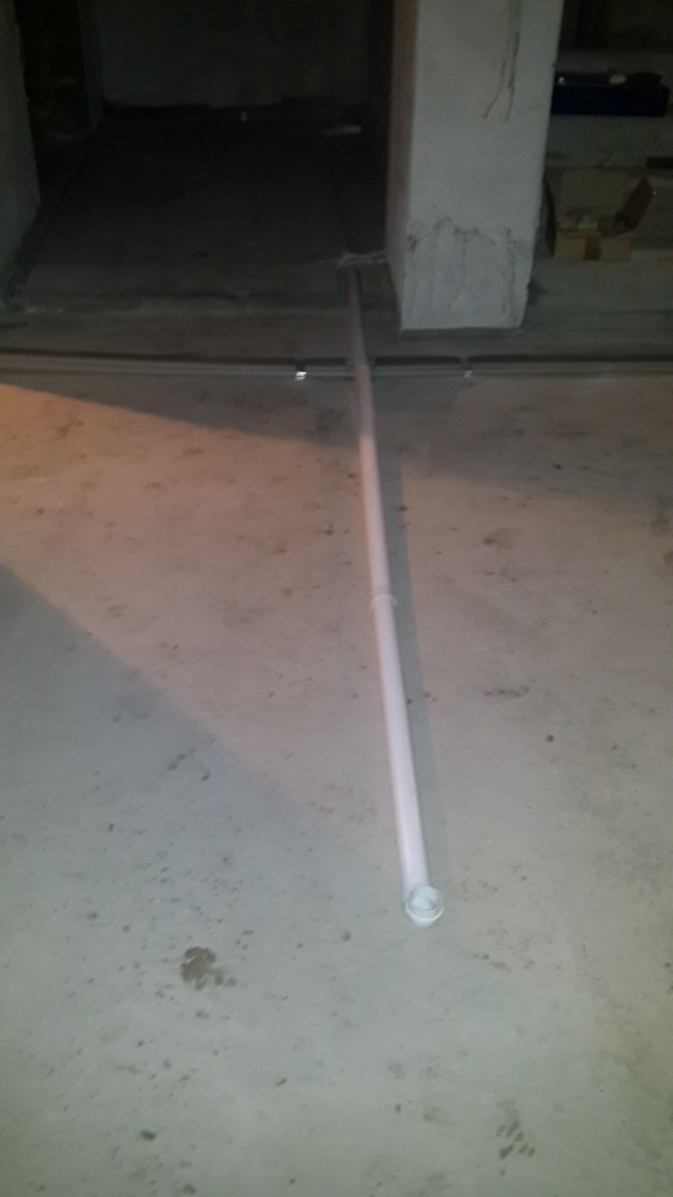

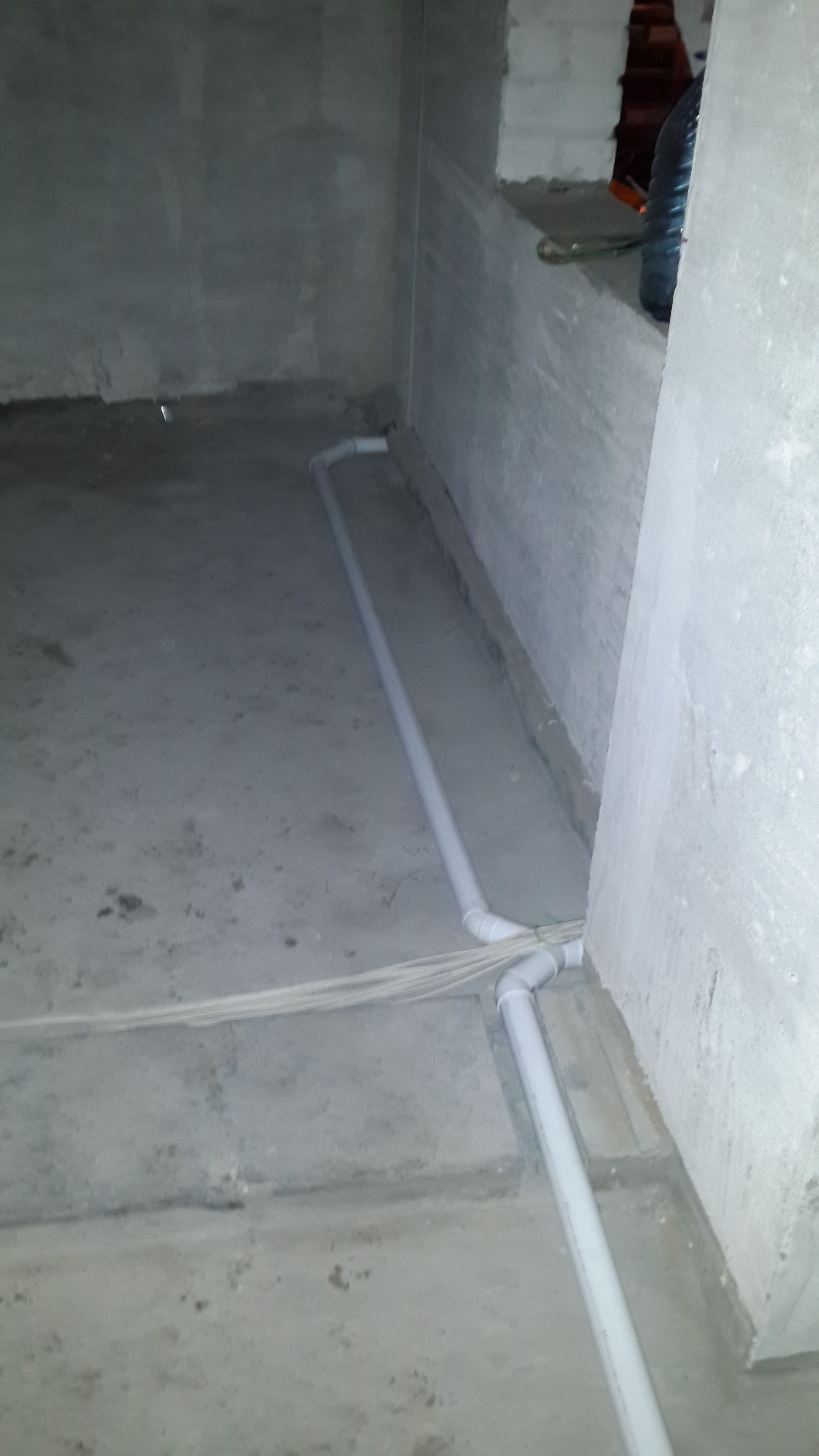

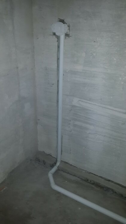

Linelka Опубліковано: 16 квітня 2014 Поділитись Опубліковано: 16 квітня 2014 Параллельно с разводкой воды по первому этажу разводим трубы центрального пылесоса. 4 Посилання на коментар Поділитися на інших сайтах More sharing options...

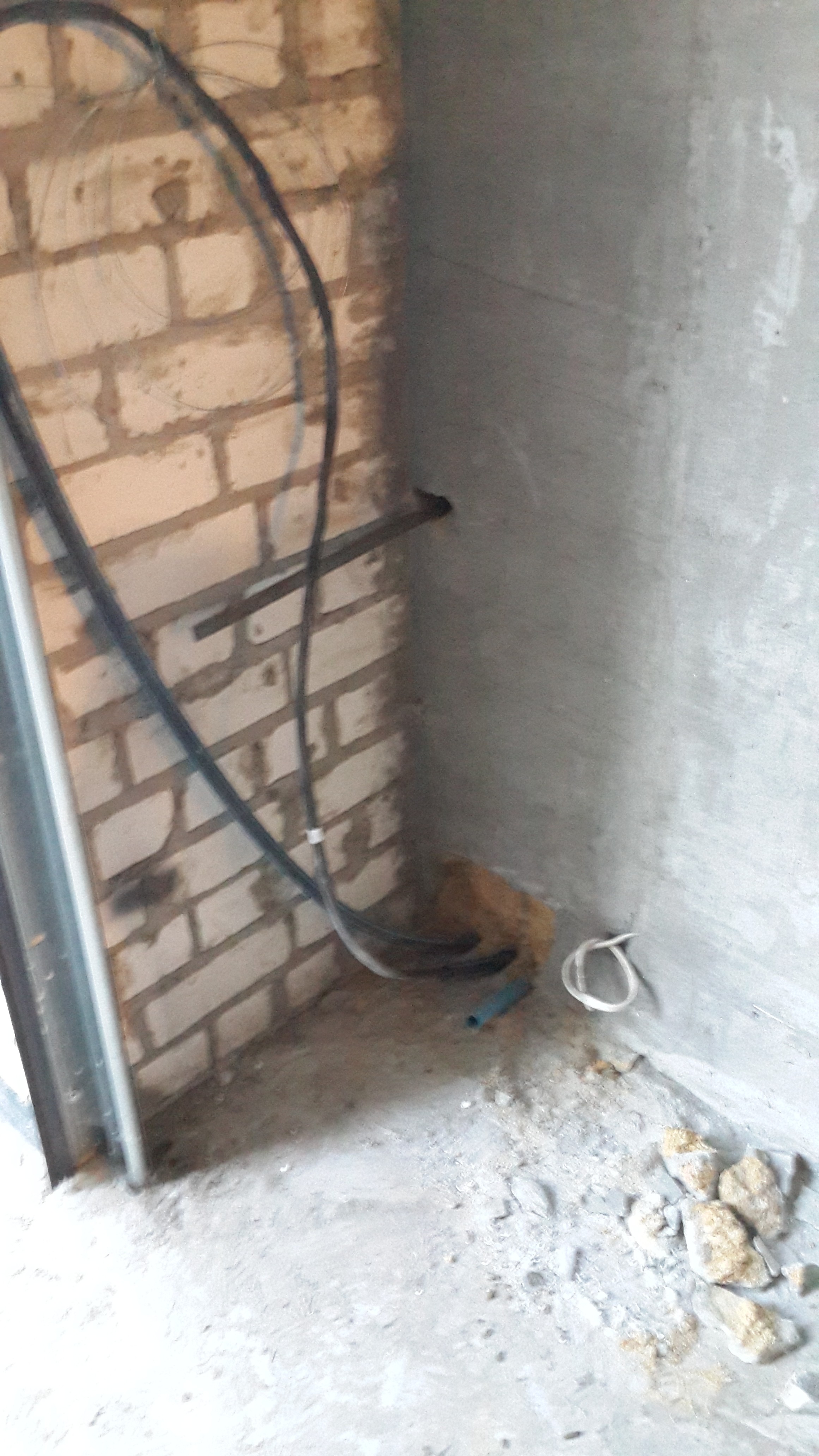

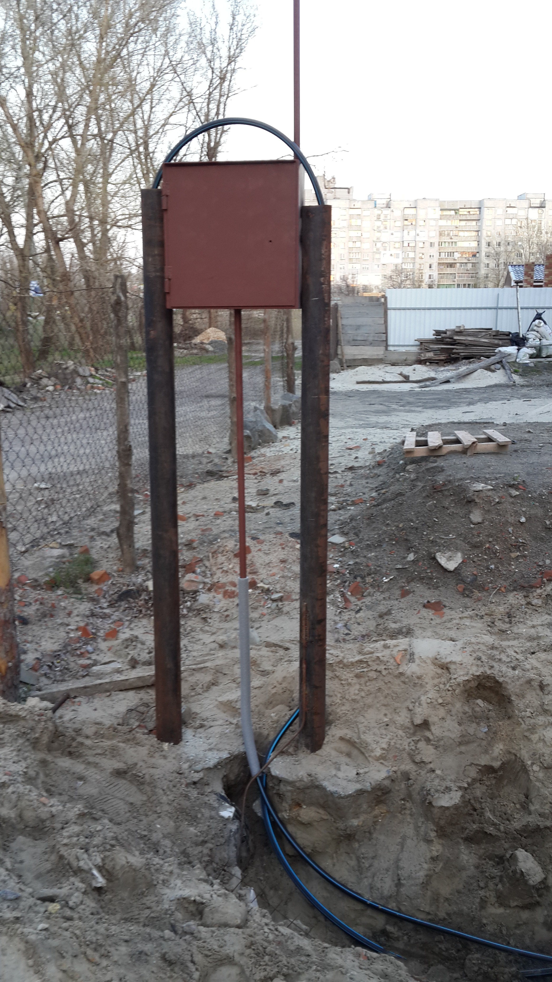

Linelka Опубліковано: 17 квітня 2014 Поділитись Опубліковано: 17 квітня 2014 Сварен и установлен ящик под электросчетчик,он будет вмонтирован в столб забора. Сделано заземление. Принято решение, что кабель со столба будет идти на столбик забора а от забора под землей в дом. А по поводу подключения электроэнергии это длинная история ...должны были нас подключить 7 ноября вот до сих пор ждем. На месте не сидим конечно, отправили письмо на начальника в Полтаваоблэнерго, получили официальный ответ, что мол они рассматривали тендер на фирму, которая будет заниматься установкой столбов. И к 30 апреля все уже будет стоять и будет подключено. Если вопрос не решится в указанный срок принято решение (вместе с соседями а таких 5-ть )писать коллективную жалобу в прокуратуру. 1 Посилання на коментар Поділитися на інших сайтах More sharing options...
VW2010 Опубліковано: 17 квітня 2014 Поділитись Опубліковано: 17 квітня 2014 Приветствую. На столбиках коробка для счетчика? Каким проводом будит сделан ввод в дом? Посилання на коментар Поділитися на інших сайтах More sharing options...
Linelka Опубліковано: 17 квітня 2014 Поділитись Опубліковано: 17 квітня 2014 Муж сказал так: "медь. 4 на 10 квадрат"... что это значит я не знаю... Посилання на коментар Поділитися на інших сайтах More sharing options...

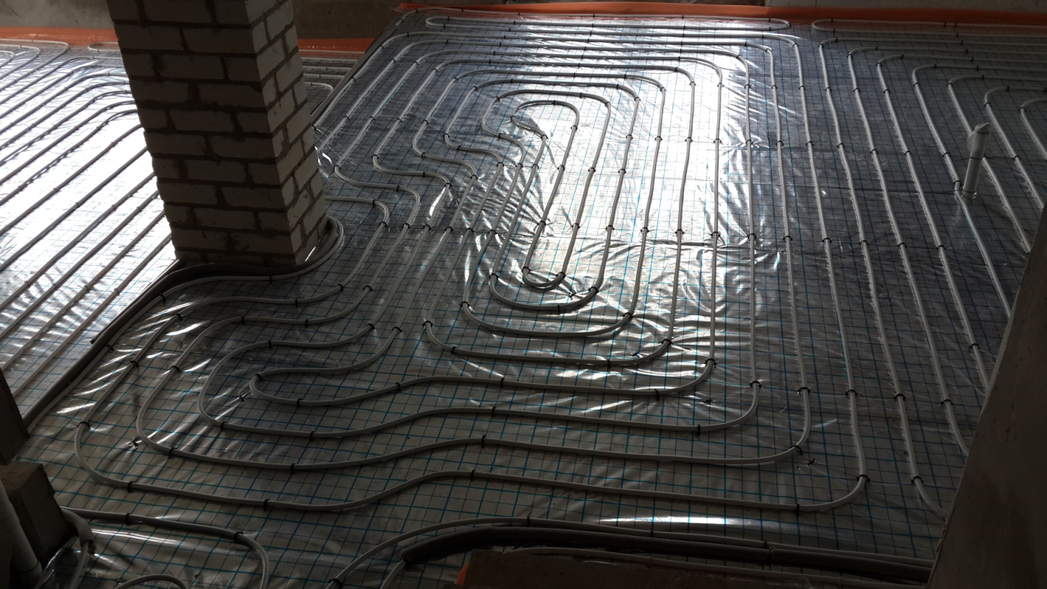

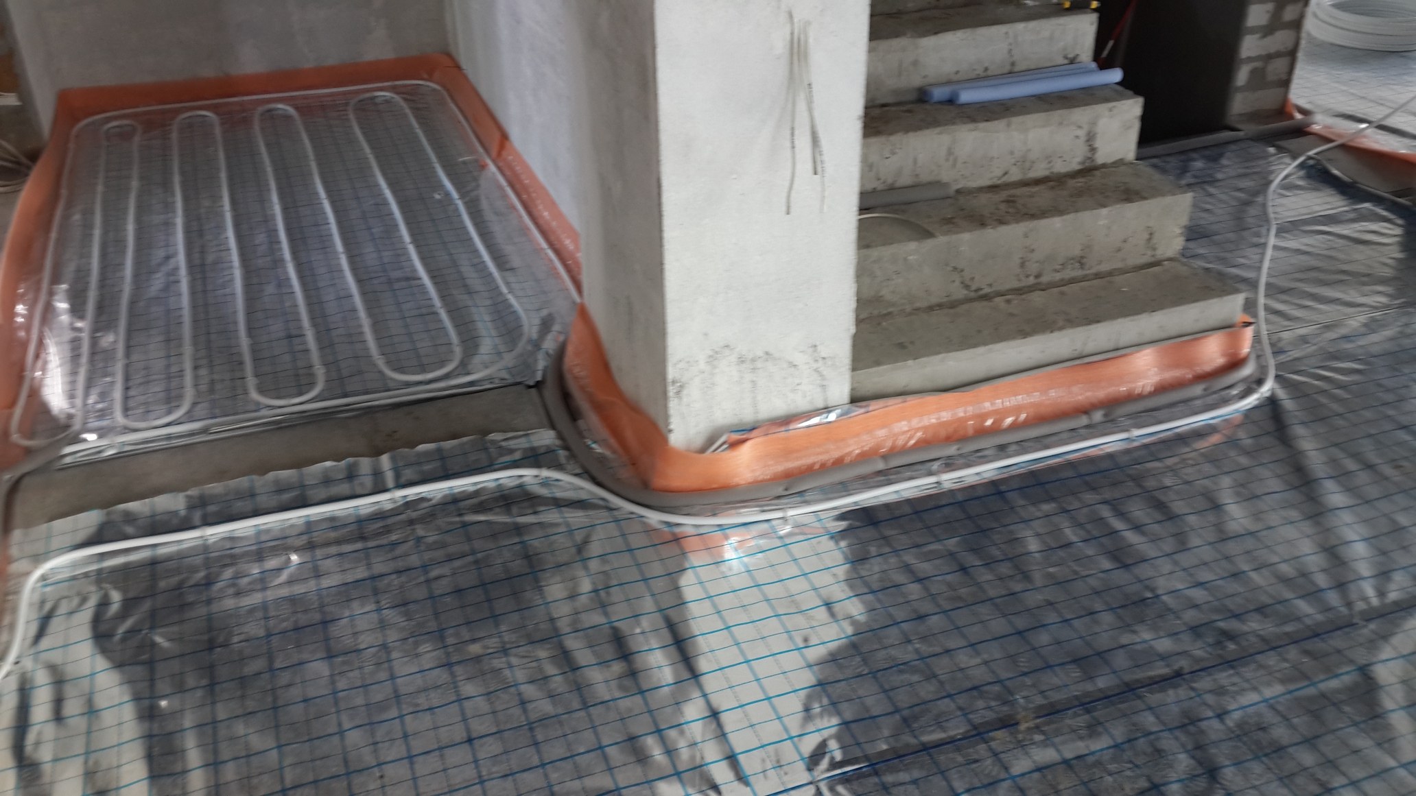

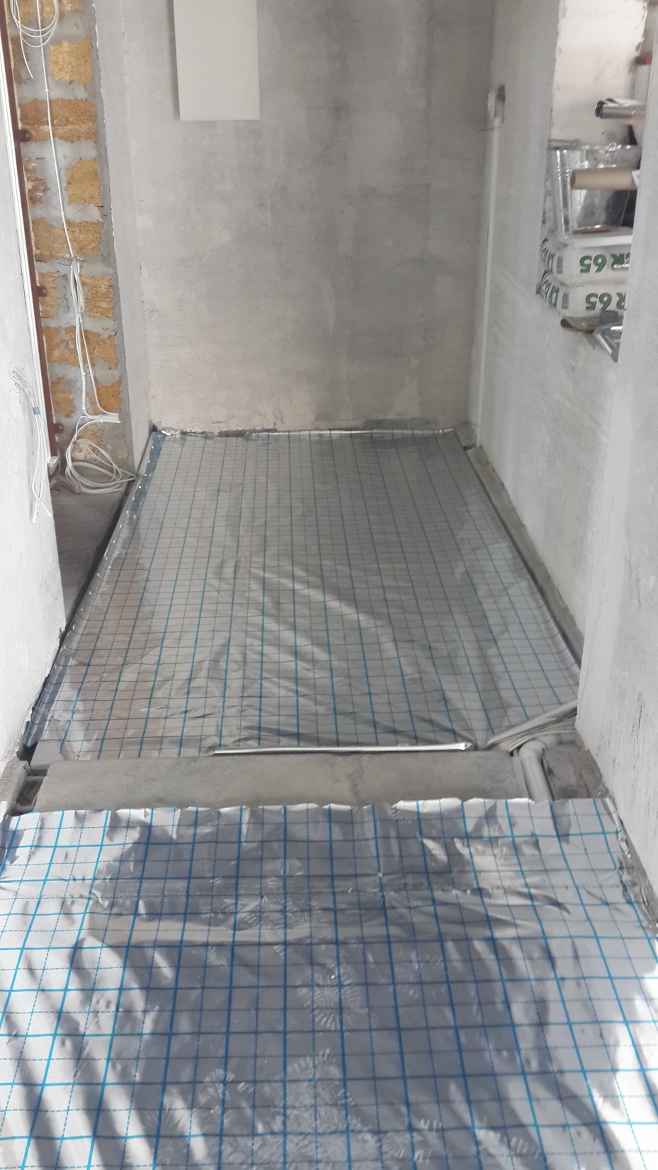

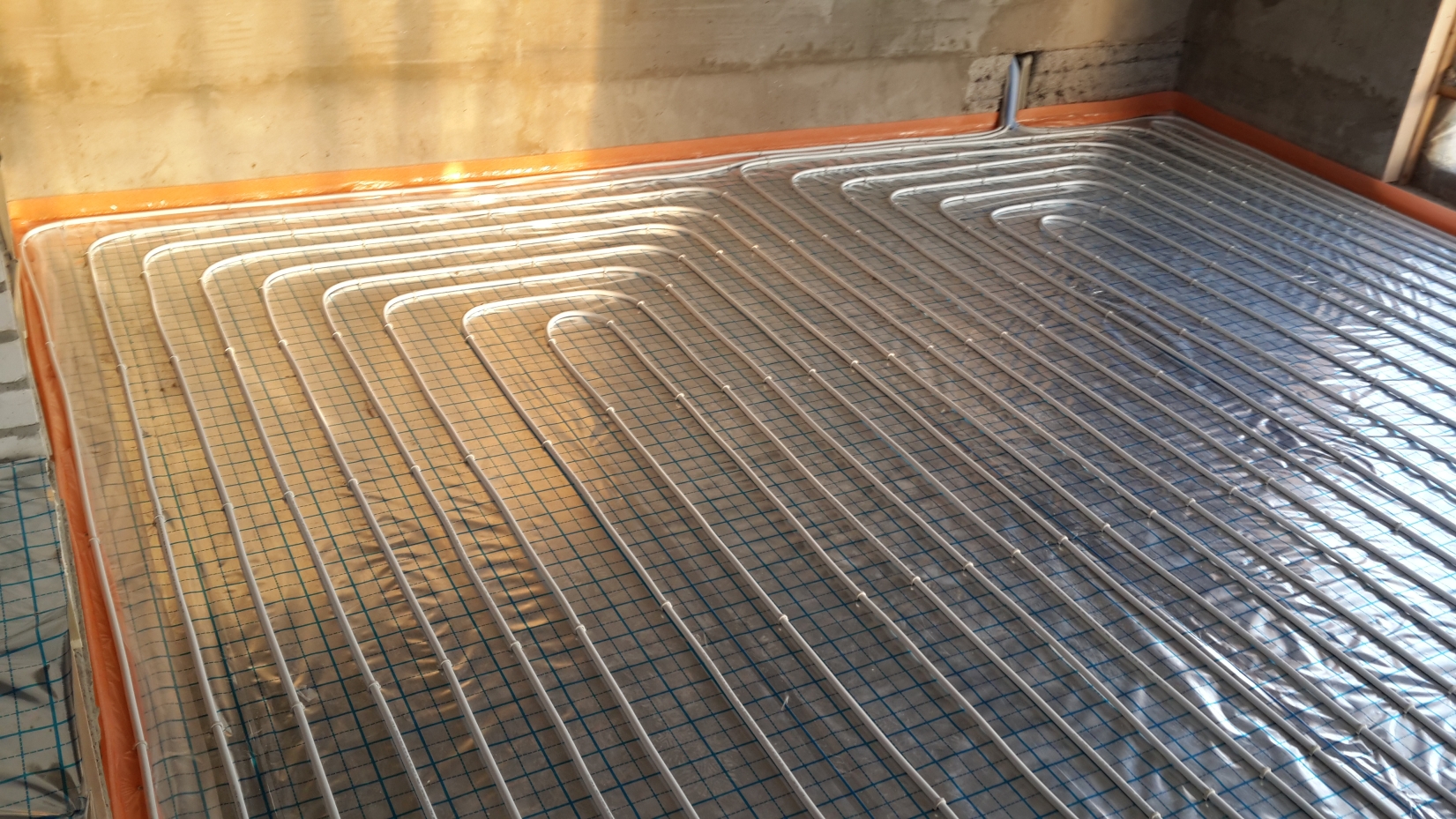

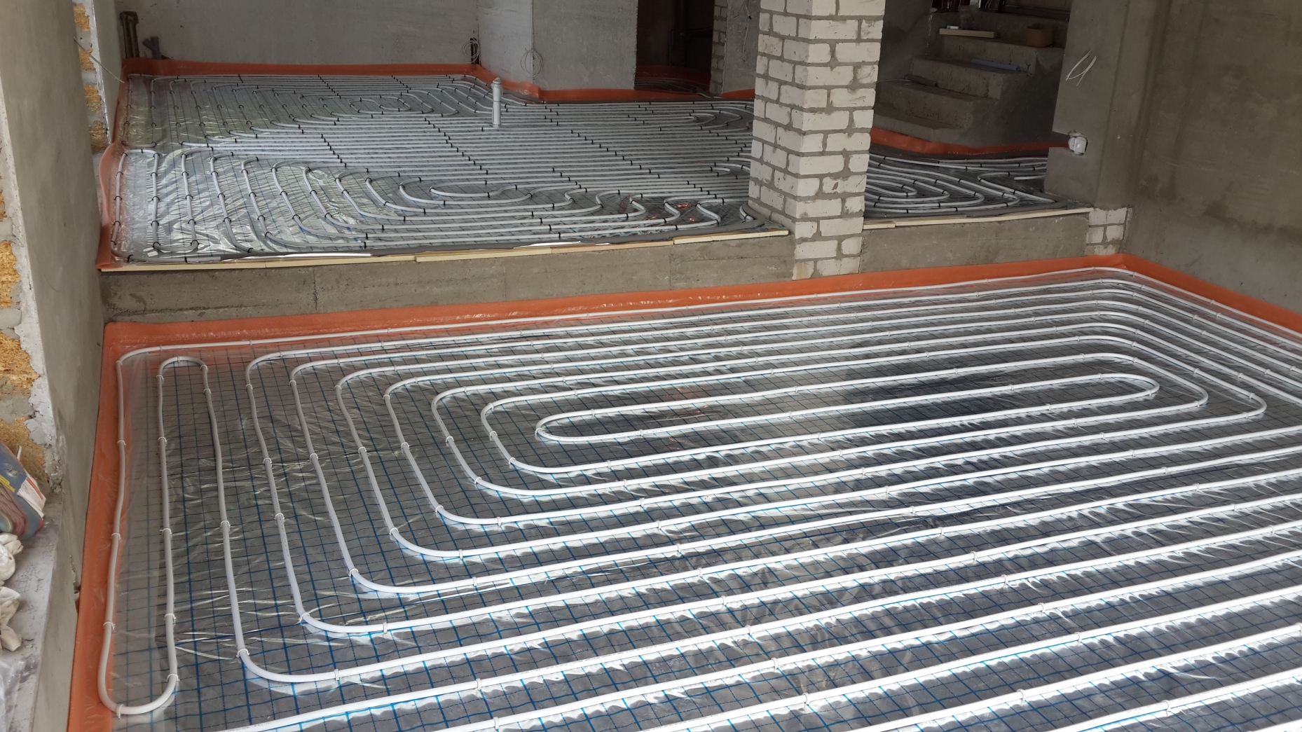

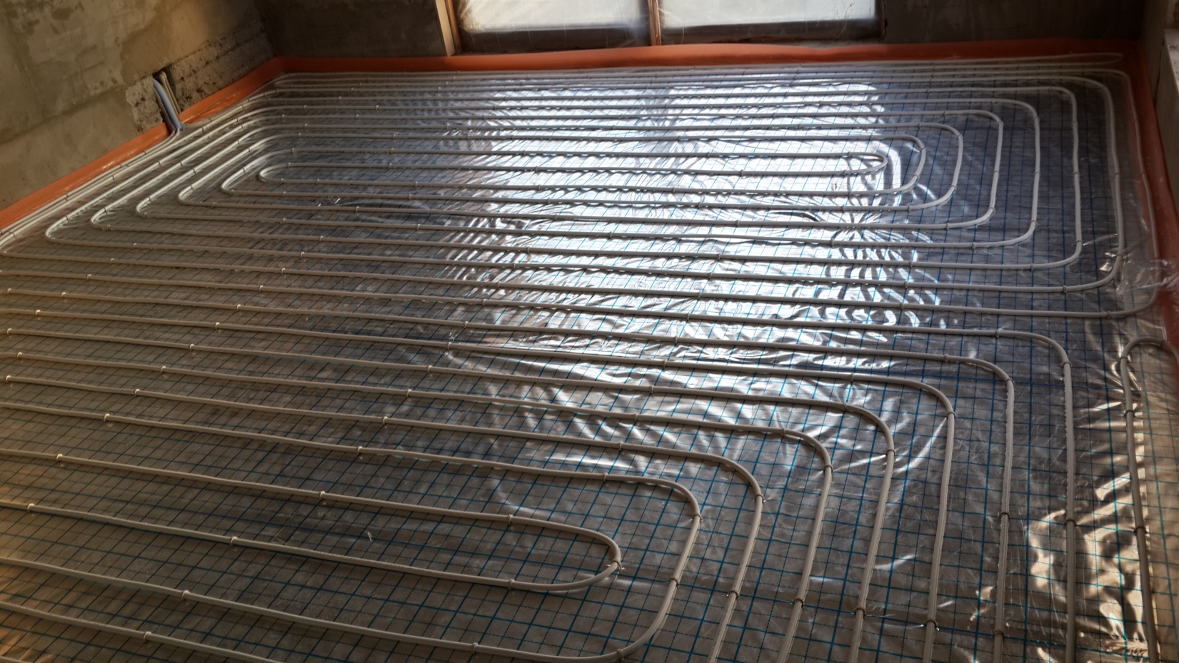

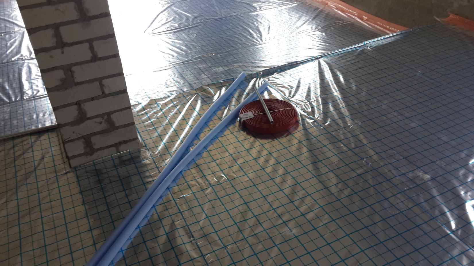

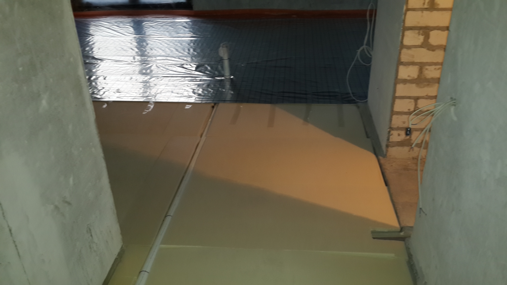

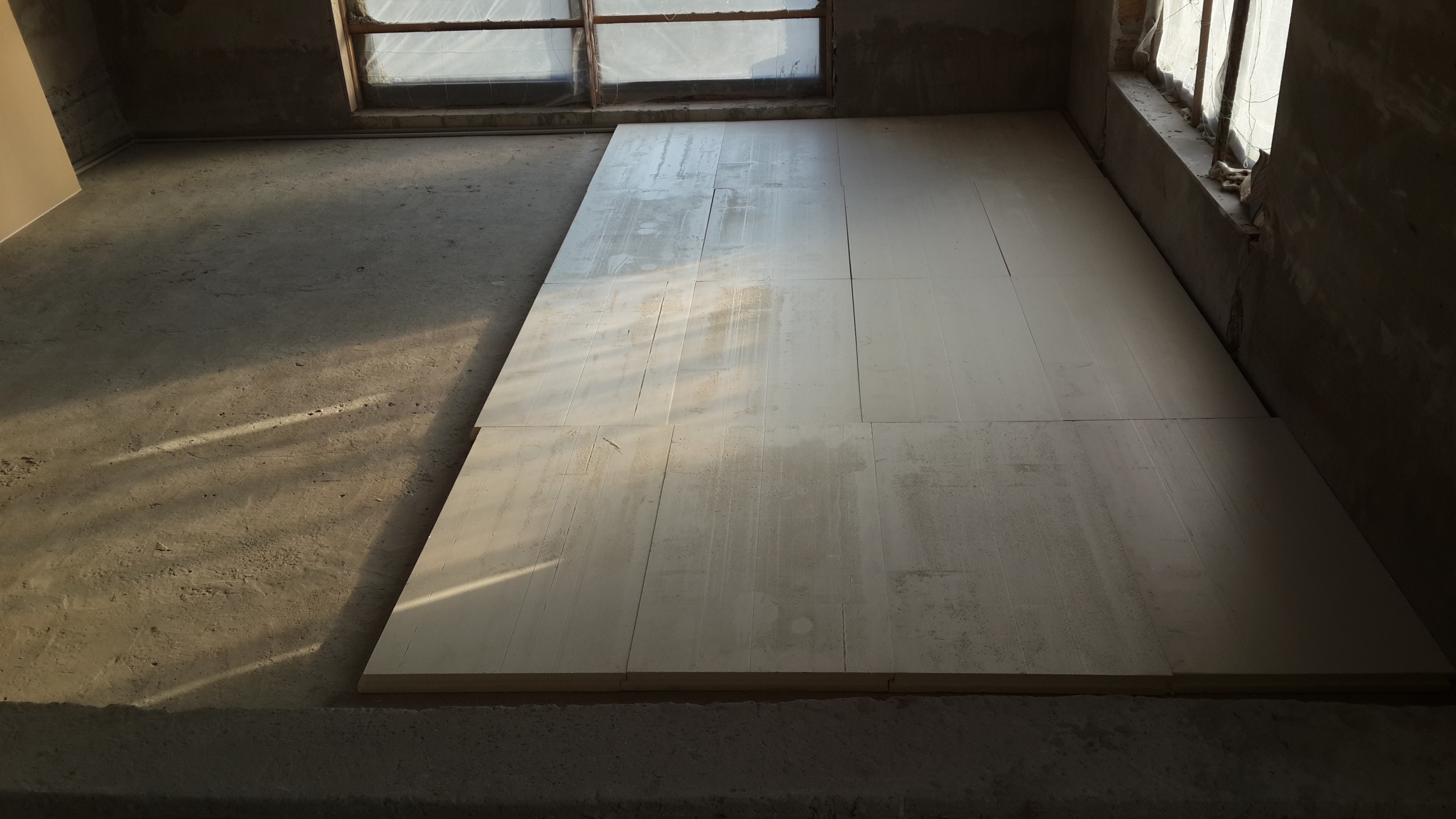

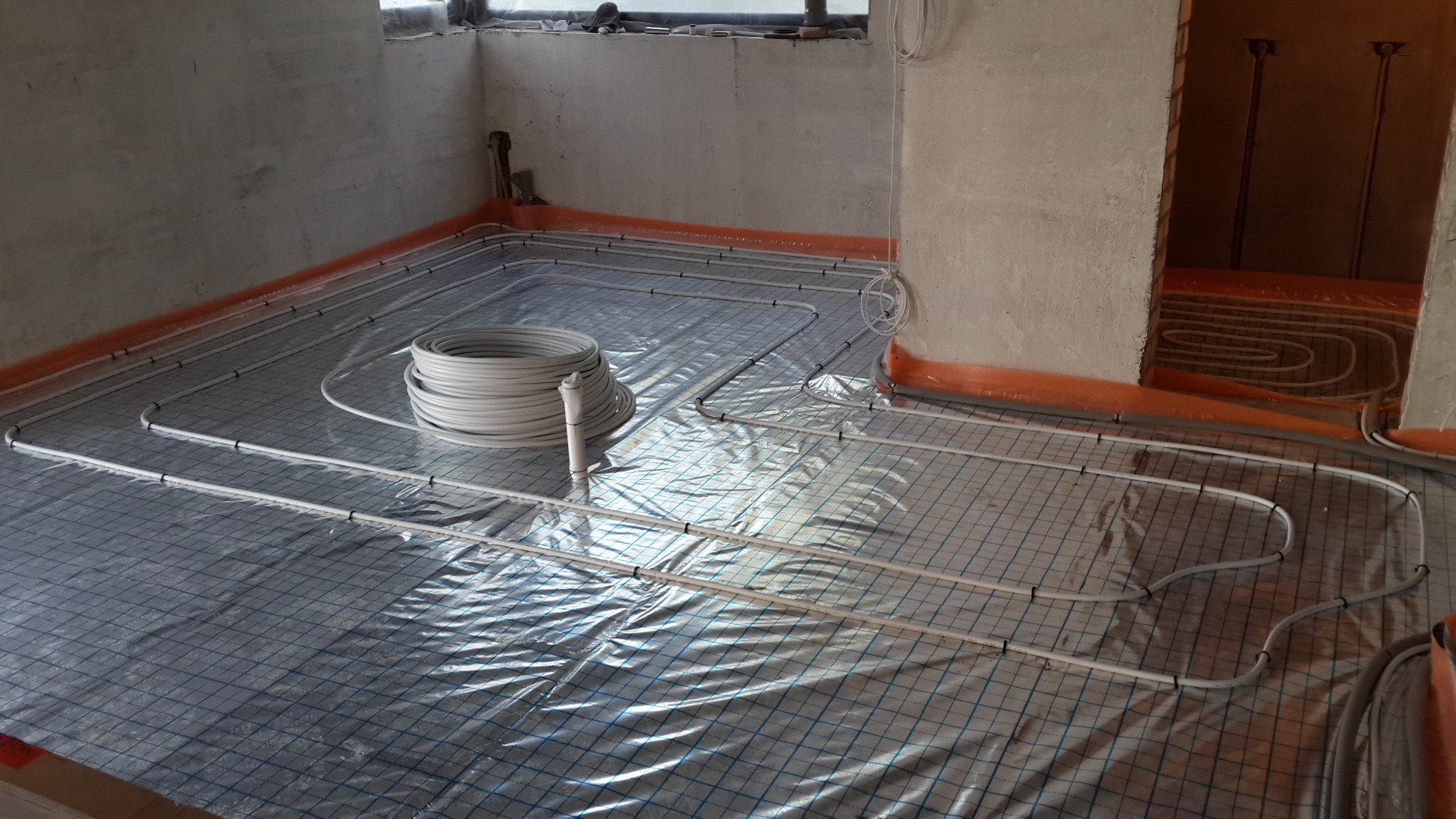

Linelka Опубліковано: 19 квітня 2014 Поділитись Опубліковано: 19 квітня 2014 Подготовка к раскладке теплого пола... 3 Посилання на коментар Поділитися на інших сайтах More sharing options...

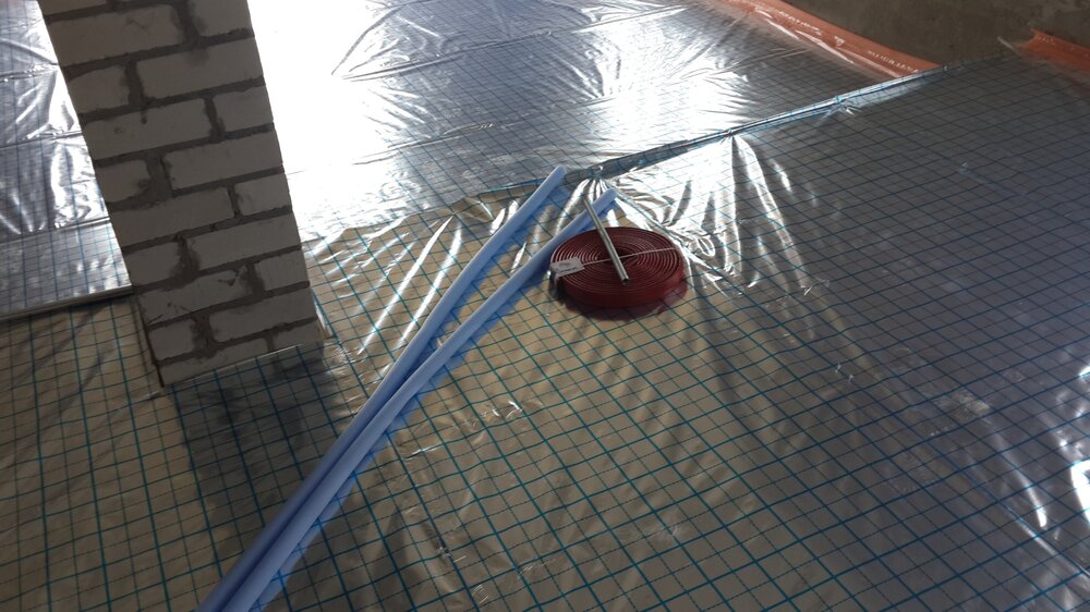

Prinyk Опубліковано: 20 квітня 2014 Поділитись Опубліковано: 20 квітня 2014 Подготовка к раскладке теплого пола. ЕППС - 5см? По чем покупали? Посилання на коментар Поділитися на інших сайтах More sharing options...
Linelka Опубліковано: 20 квітня 2014 Поділитись Опубліковано: 20 квітня 2014 ЕППС 4 см. плюс 2 см т.к. нужно было прятать трубу центрального пылесоса. 1 Посилання на коментар Поділитися на інших сайтах More sharing options...
kruchenik Опубліковано: 21 квітня 2014 Поділитись Опубліковано: 21 квітня 2014 наконец вы добрались до этого этапа раньше чем я (буду учиться на ваших ошибках Сразу вопрос - в гостинной - будет теплый пол? А сверху плитка?? Посилання на коментар Поділитися на інших сайтах More sharing options...
Linelka Опубліковано: 21 квітня 2014 Поділитись Опубліковано: 21 квітня 2014 В гостиной будет теплый пол и одна батарея под окном, на пол планируем плитку. 3 Посилання на коментар Поділитися на інших сайтах More sharing options...
MrRG Опубліковано: 22 квітня 2014 Автор Поділитись Опубліковано: 22 квітня 2014 ЕППС - 5см? По чем покупали? Покупали дорого.... Нынче все дорого... в общем на весь первый этаж потратили что-то в районе 6к грн. Примерно 85м2 при толщине 6 см. 4 Посилання на коментар Поділитися на інших сайтах More sharing options...

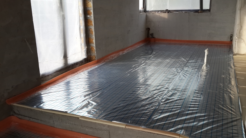

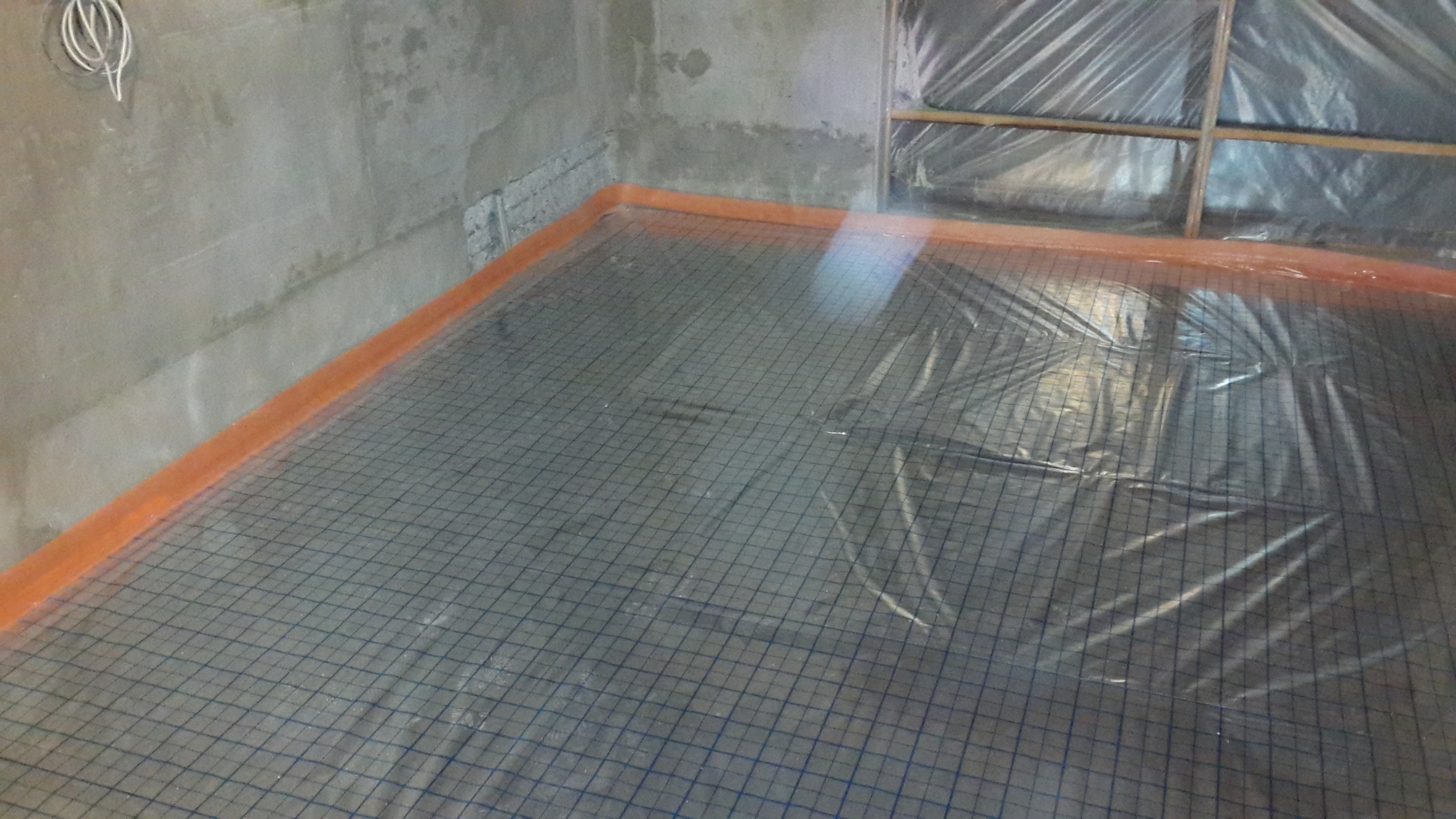

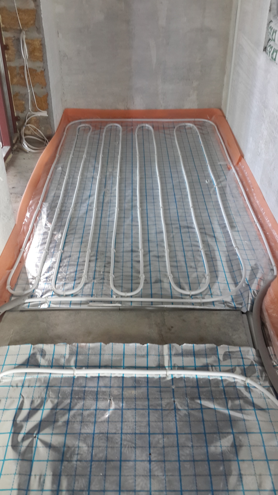

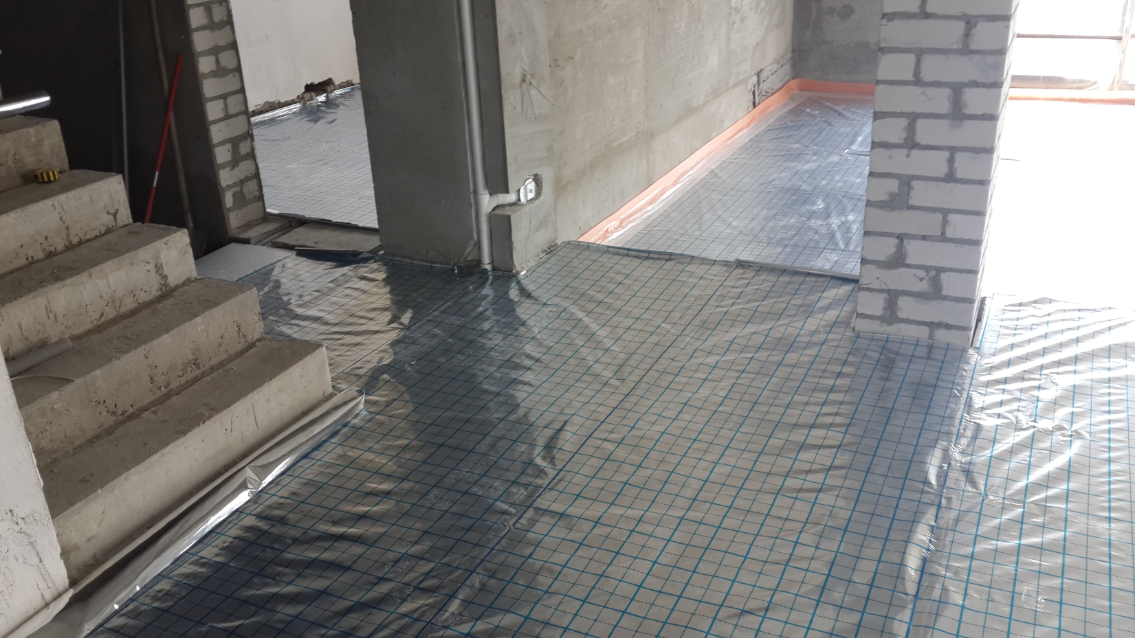

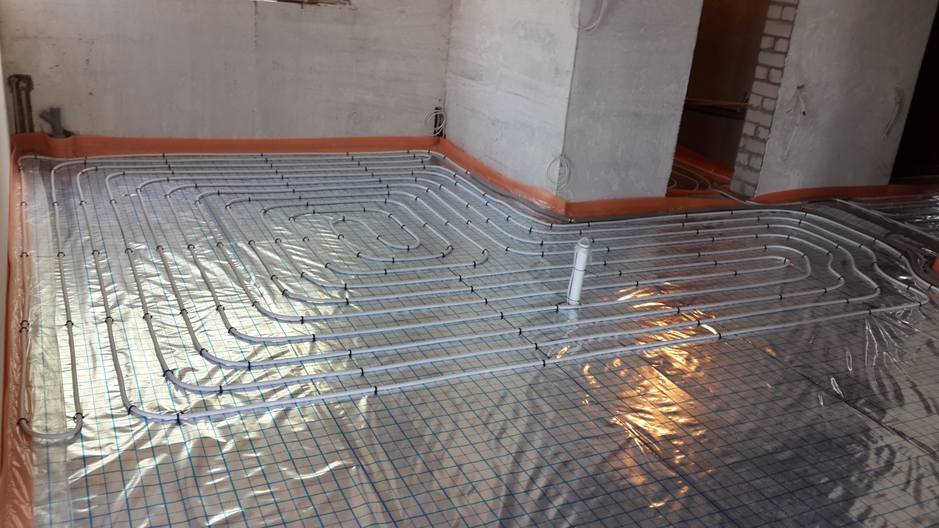

Linelka Опубліковано: 22 квітня 2014 Поділитись Опубліковано: 22 квітня 2014 Работа продолжается ... 7 Посилання на коментар Поділитися на інших сайтах More sharing options...

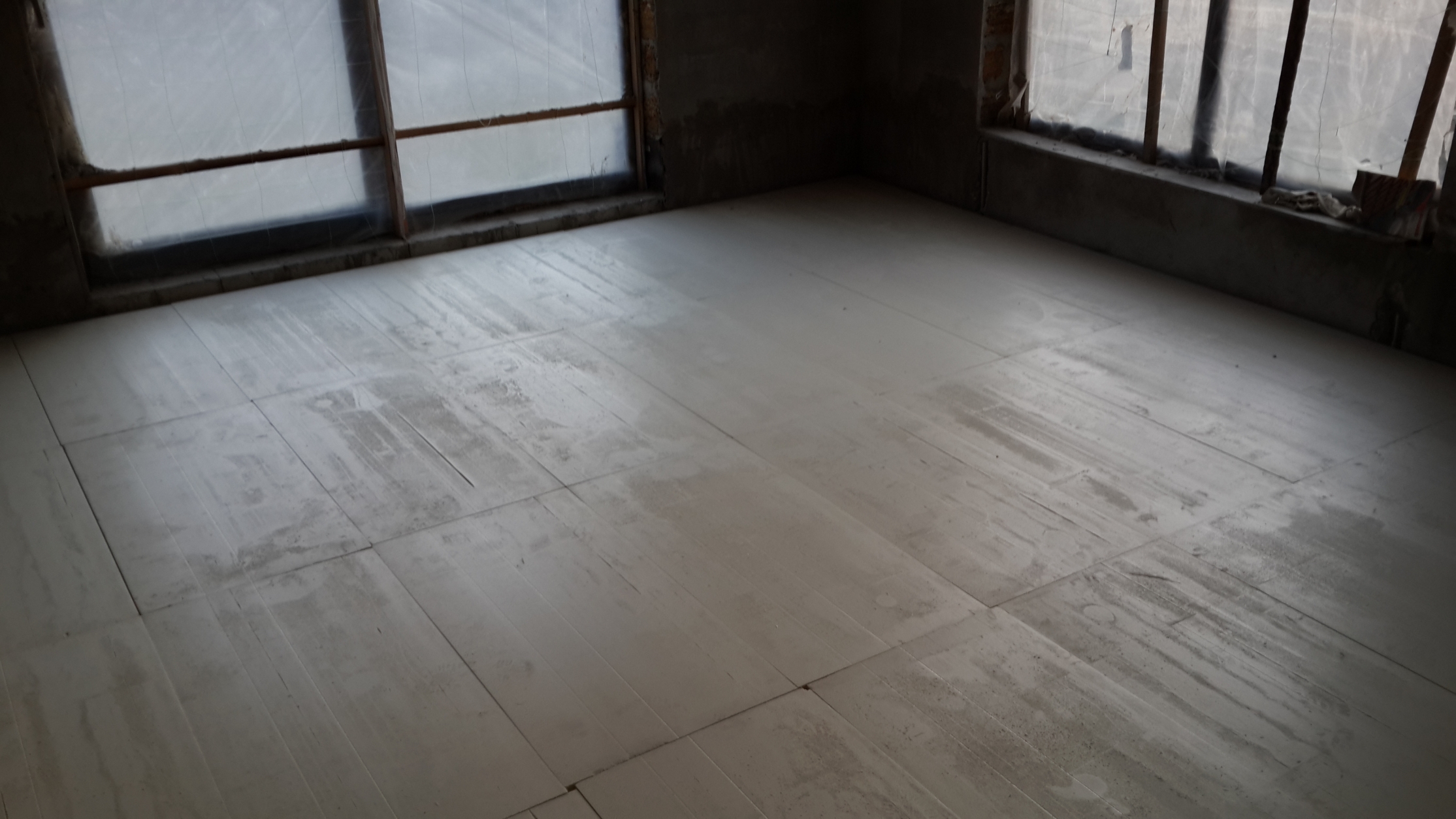

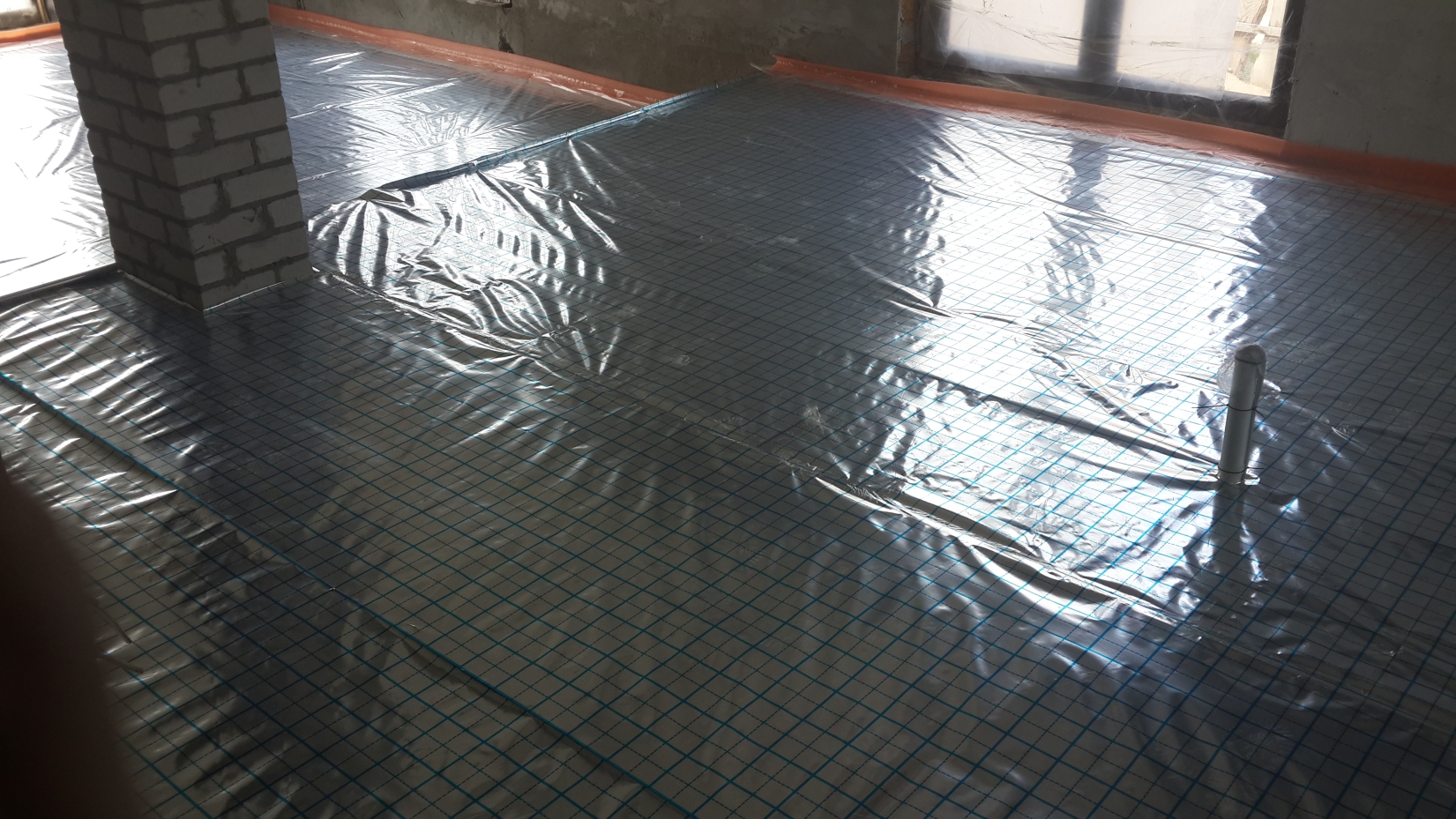

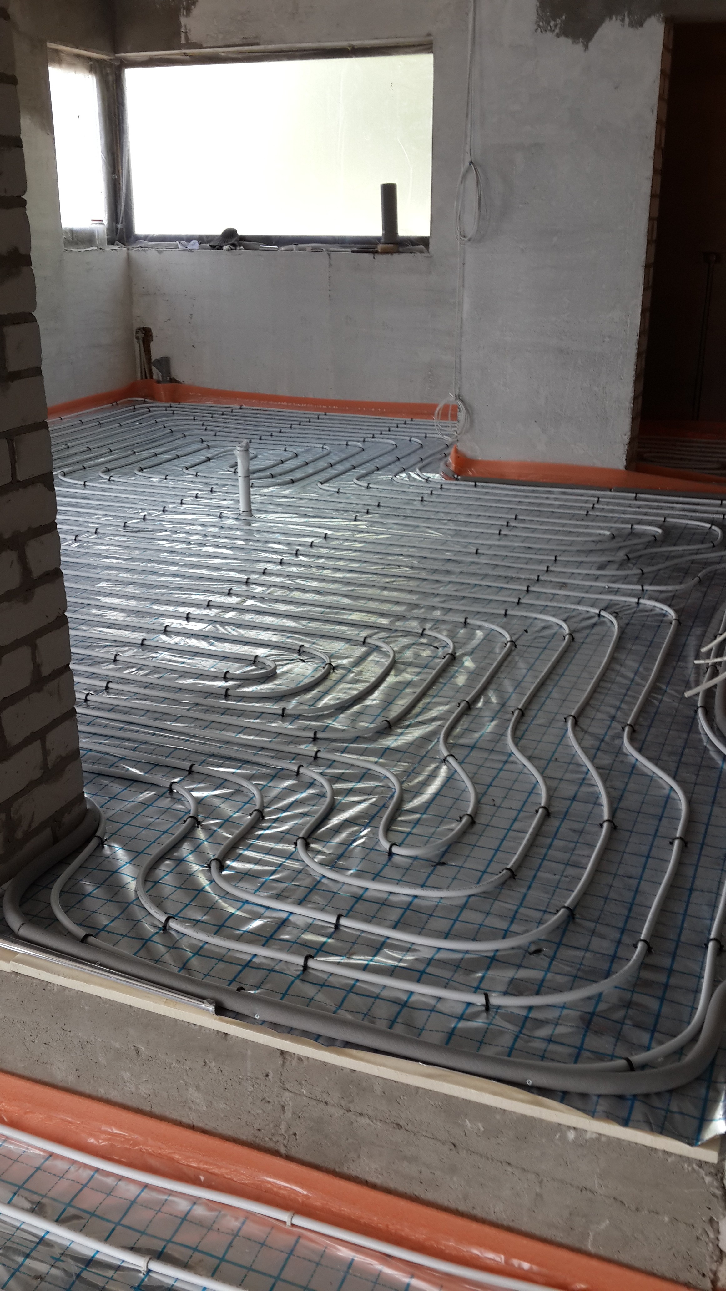

Linelka Опубліковано: 24 квітня 2014 Поділитись Опубліковано: 24 квітня 2014 Сегодня должны закончить с т п на первом этаже. На выходных планируем ставить маяки и с недели залить чистовую стяжку... 2 Посилання на коментар Поділитися на інших сайтах More sharing options...

Nikolay__ Опубліковано: 24 квітня 2014 Поділитись Опубліковано: 24 квітня 2014 Добрый день. Смотрю на Ваши фото, а у самого аж руки чешутся. Подскажет пожалуйста, какую Вы использовали трубу ТП и что решили с колектором ТП. Посилання на коментар Поділитися на інших сайтах More sharing options...
Prinyk Опубліковано: 24 квітня 2014 Поділитись Опубліковано: 24 квітня 2014 Добрый день. Смотрю на Ваши фото, а у самого аж руки чешутся. Подскажет пожалуйста, какую Вы использовали трубу ТП и что решили с колектором ТП. и мне интересно, трубу я купил, а вот с смесительным узлом думаю Посилання на коментар Поділитися на інших сайтах More sharing options...
kruchenik Опубліковано: 24 квітня 2014 Поділитись Опубліковано: 24 квітня 2014 Спасибо Катюша! Да с учётом того что всеми коммуникациями муж занимается сам.:) вот с этого места можно поподробнее? сам - он специалист в этой области, или просто руки из правильного места? или начитался/насмотрелся/наслушался и все получается? а то смотрю я на строителей, их запросы и скорость работы, и тоже хочется хоть что-то самому сделать, хоть руки и не совсем правильно выросли... 1 Посилання на коментар Поділитися на інших сайтах More sharing options...
Nikolay__ Опубліковано: 24 квітня 2014 Поділитись Опубліковано: 24 квітня 2014 и мне интересно, трубу я купил, а вот с смесительным узлом думаю А что за трубу взяли? Посилання на коментар Поділитися на інших сайтах More sharing options...
Prinyk Опубліковано: 24 квітня 2014 Поділитись Опубліковано: 24 квітня 2014 А что за трубу взяли? вот такую, купил буквально на прошлой недельке 2 Посилання на коментар Поділитися на інших сайтах More sharing options...

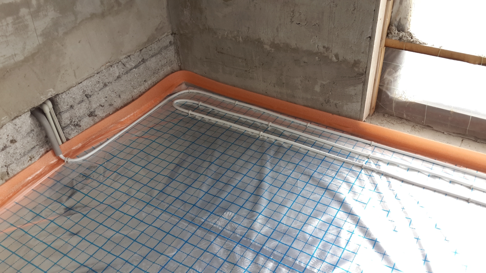

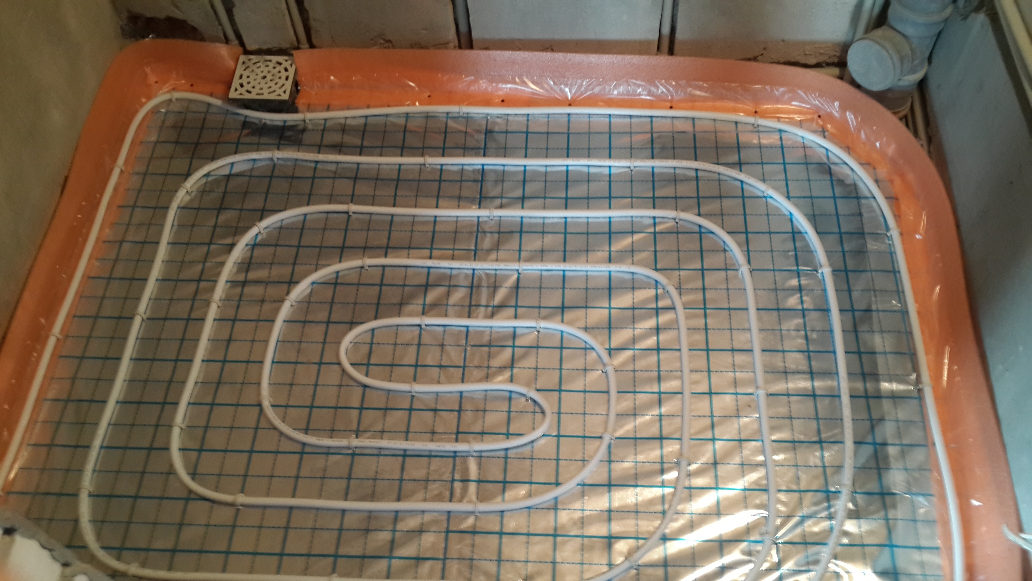

Linelka Опубліковано: 24 квітня 2014 Поділитись Опубліковано: 24 квітня 2014 Муж сказал, что все расскажет. А вообще он начитался и насмотрелся сначала, ну и руки конечно из правильного места растут. Потом сделал три объекта за дорого и как раз уже к прямым рукам и опыт... А пока он не ответил, вот еще пара фото. 8 Посилання на коментар Поділитися на інших сайтах More sharing options...
Prinyk Опубліковано: 24 квітня 2014 Поділитись Опубліковано: 24 квітня 2014 Муж сказал, что все расскажет. А вообще он начитался и насмотрелся сначала, ну и руки конечно из правильного места растут. Потом сделал три объекта за дорого и как раз уже к прямым рукам и опыт... А пока он не ответил, вот еще пара фото. Все очень красиво, и у меня уже руки зачесались такое делать, вопрос - отступ труб от стен вроде как очень мал, это учитывали? Посилання на коментар Поділитися на інших сайтах More sharing options...
