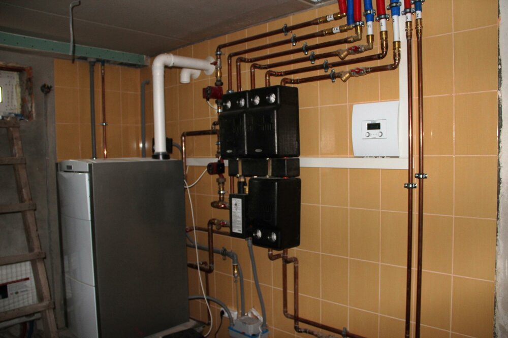

VVkSoft Опубліковано: 14 грудня 2012 Автор Поділитись Опубліковано: 14 грудня 2012 murava Якого проекту ти хочеш? Котельня є намальована. Зональне регулювання. Насоси підібрані. Навантаження на вітки відомі. Їжаку понятно що гідрострілка колектор підміс на теплі підлоги. Датчик вуличної температури. Косвеник на 300л. нейтралізатор конденсата, і насос для відкачування конденсату так як каналізація стоїть вище - то так в загальному. Можливо буде переглядатись варіант з автоматикою наразі то в процесі в залежності від того який буде котел. Добавлено через 4 минуты приблизительно можно сделать вот так,но если знать какие растояния между зданиями,какие площадя зданий,какие плщадя ТП то можно посмотреть может быть и уменьшить количество насосов. Дякую непогана ідея но там так на жаль не піде так як другий домік парадний і там на першім поверсі прохожая і кухня всьо відкрито і арматуру суватинікуда. Но в цілому досить не погана ідея на майбутнє якщо не можливо робити велику котельню Посилання на коментар Поділитися на інших сайтах More sharing options...

Сергей_84 Опубліковано: 14 грудня 2012 Поділитись Опубліковано: 14 грудня 2012 Да сам бачу що 8 насосів забагато. Тут всьо складніше ніж просто дім на 500 квадратів. Є два дома між ними теплотраса. Перший дім - 3 поверха: на двох поверхах є стара система мідна двотрубна на трійниках. на третім колекторна і теплапідлога. (Підлога розділена на дві вітки (ну можна поставити більший насос і буде одна вітка) ) Другий дім колекторна і тепла підлога. Само собою кожний поверх повинен зонально регулуватися Тоді рахуємо насоси: Перший дім: 1+1+1+(1*2) -> 5 Другий дім: 1+1 -> 2 Ну і ГВС 1 разом 8:o Ну вот ще варіант групувати а зонально керувати тоді як? - кранами із сервомотором 4 насоса, ну максимум 5......это же не Мариинский палац...Зональнэ регулювання в доме на 200 и 300 кв- в топку.... Посилання на коментар Поділитися на інших сайтах More sharing options...
romi9999 Опубліковано: 14 грудня 2012 Поділитись Опубліковано: 14 грудня 2012 4 насоса, ну максимум 5. Ребята, это же не покер.... Посилання на коментар Поділитися на інших сайтах More sharing options...

VVkSoft Опубліковано: 14 грудня 2012 Автор Поділитись Опубліковано: 14 грудня 2012 Ах да, чтобы не было офтопом: я тут недавно, думая о вечном и прокручивая в голове обвязку чего-то там по какому-то Тихельману, шлялся по одной котельной, квартальной кстати. Мощностью ни много не мало в 450кВт и тонником гвс... Дык вот, там тоже есть шумящие насосы на циркуляцию... Правда на всю эту машинерию их там всего три, и то один резервный, но вобщем... Можна поставити мошний насос обєднати декілька віток потім їх збалансувати но нащо якщо той насос також добре бере енергії Добавлено через 3 минуты А чому не можна на таку площу поставити 2 котли поменші і розбити навантаження? Теоретично має бути велика економія в міжсезоння, і 2 котли - стаховка про всяк випадок.. хотя каскадні котелні все плюс З.І. якщо що в опаленні - нуль можна, на початках такий варант розглядався і ми його відкинули через затрати. на разі резервним буде старий котел на 30Кв після кап ремонту (електроди наприклад поміняти і т.д) Добавлено через 17 минут приблизительно можно сделать вот так,но если знать какие растояния между зданиями,какие площадя зданий,какие плщадя ТП то можно посмотреть может быть и уменьшить количество насосов. 3-ох поверховий домик (1-ий) - 1,2 поверх: - Один контур 203,4 м мідь двотрубна "на трійниках" (стара система) - 3 поверх: - один контур 101,7м. колекторна система - два контура 82м. тепла підлога - два тому щоб північну сторону більше гріти ніж інші - там великі вікна під ними крайові зони. - Можно на біду обєднати в один контур і насос поставити шістьорку (я десь на форумі таку тему создавав) 2-ох поверховий домік (2-ий) - один контур на 144 м2 два поверхи по колектору на кожному радіатори. - на першому поверсі тепла підлога 68 м2 Косвеник тягне 32Кв но кінцевий варіант буде після вибору котла. Теплотраса між доміками приблизно 15 метрів (5 метрів вже вгрунті всередині 2-о доміка) ну вот так приблизно. Дякую Посилання на коментар Поділитися на інших сайтах More sharing options...
REYDER Опубліковано: 14 грудня 2012 Поділитись Опубліковано: 14 грудня 2012 електрику для насосів обвяжемо за допомогою реле на клему термостата в котлові а для ГВС поставимо реле приорітета щоб виключити всі насоси на колекторі коли йде загрузка бойлера. да у Бундеса прекраснейшая автоматика ничего не надо городить и лепить храмого к слепому. Кол-во наработки часов до отказов будет равняться вашему периоду жизни. Ох*уенное кол-во разработаных штатных схем и решений. Просто почитав у вас отпадут все вопросы и фантазии. Посилання на коментар Поділитися на інших сайтах More sharing options...

VVkSoft Опубліковано: 15 грудня 2012 Автор Поділитись Опубліковано: 15 грудня 2012 да у Бундеса прекраснейшая автоматика ничего не надо городить и лепить храмого к слепому. Кол-во наработки часов до отказов будет равняться вашему периоду жизни. Ох*уенное кол-во разработаных штатных схем и решений. Просто почитав у вас отпадут все вопросы и фантазии. дякую, я будероса напевно необосновано відкиав Посилання на коментар Поділитися на інших сайтах More sharing options...

romi9999 Опубліковано: 15 грудня 2012 Поділитись Опубліковано: 15 грудня 2012 А ни кто и несомневается что именно штатных решений очень много. Но вот самый главный вопрос во сколько это так сказать штатное решение от бундеса выльется в тугриках для топика при его задаче зонального управления 8ми зонами. При бьютжете в 3000 евро ему хватит купить только один арийский котелок и то пустой а для того чтобы этот котелок заработал нормально к нему надо докупить опциональных приблуд ещё не на одну штуку евриков. Видите ли, бундесы не считают отключение насосов на контур (или запирание двух-ходовиком) "управлением". Вы оставьте сентенции про "мерседес в корпусе запорожца" для своей рекламной ветки. Посилання на коментар Поділитися на інших сайтах More sharing options...
