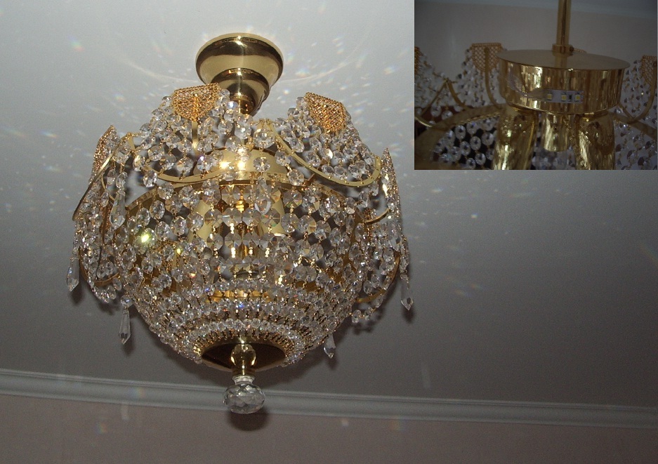

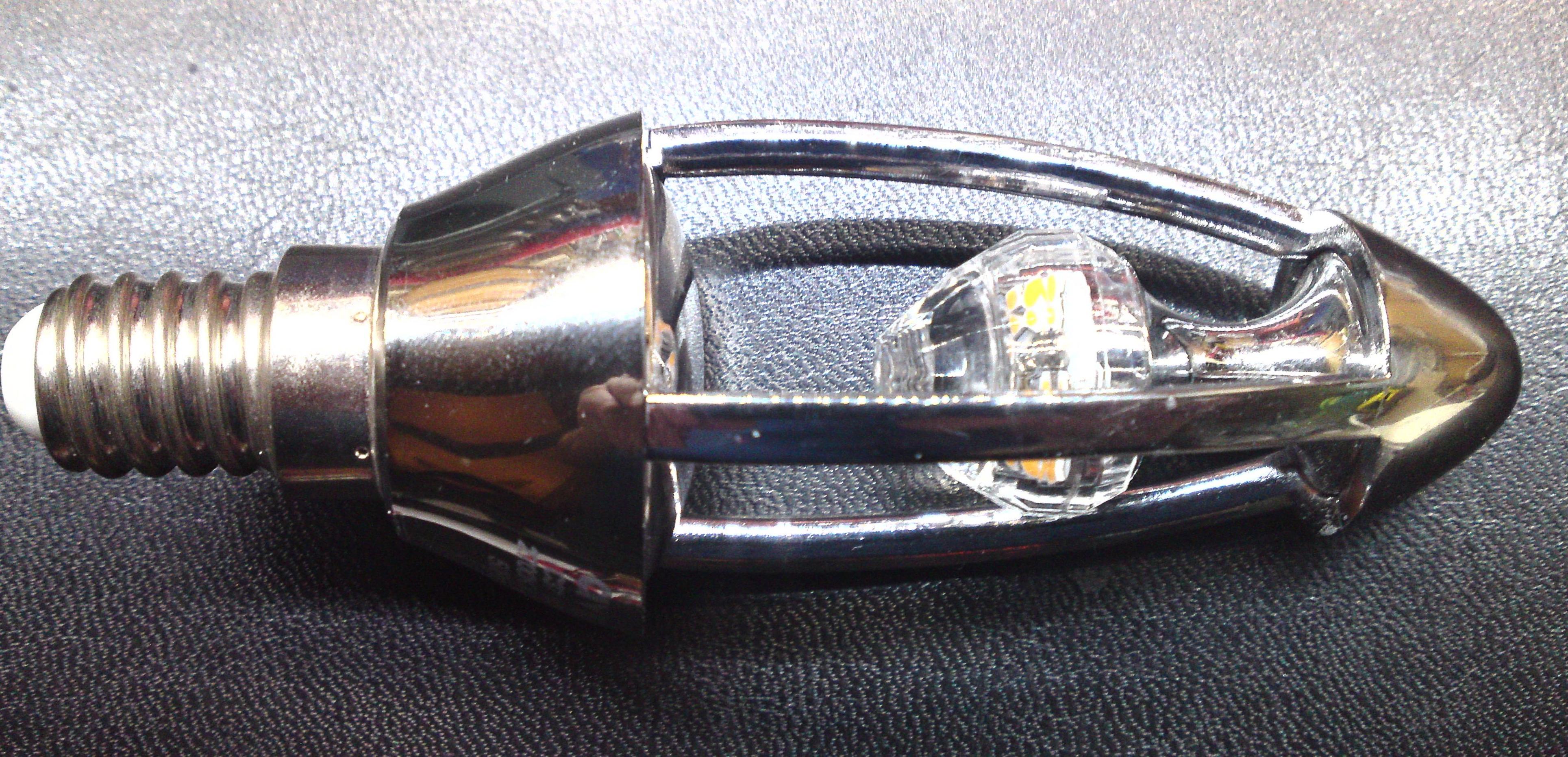

Михаил, не давиче устанавливал на пробу в хрустальную люстру эту лампу, эфект классный, такой перелив обалденный получается.

Что за лампа, Владимир? Впервые вижу такую конструкцию! Какая мощность, цветовая температура, что за кристаллы, кто производитель?
Диммируемая или нет?
