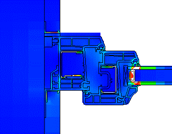

Алік Опубліковано: 21 січня 2013 Поділитись Опубліковано: 21 січня 2013 Адназаначна! Я, когда поставил себе МП-окна, пригляделся и а*уел - это ж какой дебил такое придумал! Изучи я этот вопрос пораньше, поставил бы деревянные... Да что Вы говорите:D, а материал рамы как-то влияет на материал дистанционной рамки? А по сути: т.н. "краевой эффект" проявляется только при стечении определённых обстоятельств. Кстати, в 2-камерных пакетах он весьма незначителен даже с алюминиевой дистанционной рамкой. Посилання на коментар Поділитися на інших сайтах More sharing options...
Алік Опубліковано: 21 січня 2013 Поділитись Опубліковано: 21 січня 2013 А внимательно посмотреть — не? Дистанционная планка с обеих сторон посажена на мастику, которая тепло вообще не проводит. Поэтому никакой это не мостик холода.Таки мостик. Посилання на коментар Поділитися на інших сайтах More sharing options...
Andreytext Опубліковано: 21 січня 2013 Поділитись Опубліковано: 21 січня 2013 да шо вы такое говорите! вообще-вообще не проводит? ничего себе, оказывается есть такое чудо-вещество, "мастика", которая тепло вообще не проводит! куда, блин, смотрит нобелевский комитет... не вообще-вообще, а менее, чем металл. Посилання на коментар Поділитися на інших сайтах More sharing options...
heppy Опубліковано: 21 січня 2013 Поділитись Опубліковано: 21 січня 2013 Кстати, в 2-камерных пакетах он весьма незначителен даже с алюминиевой дистанционной рамкой. Неужели теплопроводность алюминия + волшебной мастики сравнилась с теплопроводностью воздуха или инертного газа? PS: У меня эффект значительный, при -26 намерзает немного льда по периметру стеклопакета. Посилання на коментар Поділитися на інших сайтах More sharing options...
Andreytext Опубліковано: 21 січня 2013 Поділитись Опубліковано: 21 січня 2013 инертного газа Если еще он там есть, этот газ. Посилання на коментар Поділитися на інших сайтах More sharing options...
Алік Опубліковано: 21 січня 2013 Поділитись Опубліковано: 21 січня 2013 Неужели теплопроводность алюминия + волшебной мастики сравнилась с теплопроводностью воздуха или инертного газа? PS: У меня эффект значительный, при -26 намерзает немного льда по периметру стеклопакета. Не сравнились, но всё-таки рамка имеет разрыв (стекло+герметик). По сравнению с цельной - таки значительно. А у Вас, очевидно, не только в одной рамке дело. Вообще-то мне нравятся характеристики пластиковой дистанции, однако не нравится внешний вид. Поэтому считаю, что 2-камерные энергосберегающие газонаполненные пакеты отлично служат в достаточно широком диапазоне изменений влажности и температур. Посилання на коментар Поділитися на інших сайтах More sharing options...

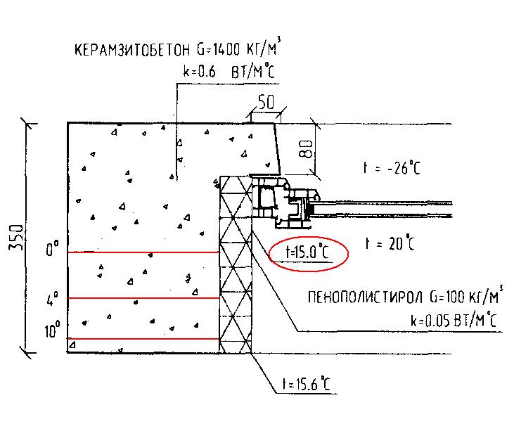

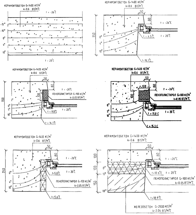

Ruslan R Опубліковано: 22 січня 2013 Поділитись Опубліковано: 22 січня 2013 У меня 2-камерные окна, влажность в помещении 50% и краевой эффект проявляется уже при минус 6-8грд. Нарисуйте от руки 2 разреза - горизонтальный - толщина стены, материал, четверть, и само окно - вертикальный - окно, подоконник (ширина), расположение элементов отопления относительно подоконника Посилання на коментар Поділитися на інших сайтах More sharing options...
Seymur Опубліковано: 22 січня 2013 Поділитись Опубліковано: 22 січня 2013 (змінено) Не сравнились, но всё-таки рамка имеет разрыв (стекло+герметик). По сравнению с цельной - таки значительно. Будь рамка цельная, намерзало бы уже при -3-5... Добавлено через 7 минут Нарисуйте от руки 2 разреза - горизонтальный - толщина стены, материал, четверть, и само окно - вертикальный - окно, подоконник (ширина), расположение элементов отопления относительно подоконника Материал стены здесь абсолютно ни при чем. Эффект возникает на стекле, а не на стене. И здесь вам меня не переубедить. А наличие батарей под окном создает интенсивный восходящий поток воздуха, который способен устранить СЛЕДСТВИЕ, но не устраняет ПРИЧИНУ. Посему, расположение элементов отопления здесь тоже роли не играет. Иначе, как быть людям у которых теплый пол? Или, в нагрузку к МП-окнам, обязывать людей ставить батареи под ними? А на счет причины, посмотрите выше: сообщение #52 от Алік-а. Змінено 22 січня 2013 користувачем Seymur Посилання на коментар Поділитися на інших сайтах More sharing options...
Ruslan R Опубліковано: 22 січня 2013 Поділитись Опубліковано: 22 січня 2013 Материал стены здесь абсолютно ни при чем. Эффект возникает на стекле, а не на стене. И здесь вам меня не переубедить. А наличие батарей под окном создает интенсивный восходящий поток воздуха, который способен устранить СЛЕДСТВИЕ, но не устраняет ПРИЧИНУ. Посему, расположение элементов отопления здесь тоже роли не играет. Иначе, как быть людям у которых теплый пол? Или, в нагрузку к МП-окнам, обязывать людей ставить батареи под ними? Я ожидал такой ответ. Попробую переубедить. Материал стен очень даже и при чем, т.е. промерзают они или нет - соответственно и температура стен от этого зависит и температура воздуха возле окна (именно краевые зоны, там где и возникает конденсат, и уже в зависимости от того какая там тепмература - конденсат превращается просто в воду или в лед). А батареи играют большую роль - они поднимают температуру воздуха возле окна, и если батареии перекрыты подоконником - это усугубляет ситуацию, т.е. закрыт путь для потока теплого воздуха к окну. Смотрим далее... Посилання на коментар Поділитися на інших сайтах More sharing options...
Seymur Опубліковано: 22 січня 2013 Поділитись Опубліковано: 22 січня 2013 (змінено) Бред. Страшные сказки для взрослых. Если следовать вашему утверждению, то, при промерзании стены, конденсат должен образовываться не только на стеклах, но и НА РАМАХ. Поскольку и стекла и рамы находятся в одной температурной зоне. Но этого не происходит - рамы сухи. Ну и для справки. У меня термодом. ВСЕ стеновые торцы - и оконные, и дверные - закрыты ППС 5см. Краевой эффект НЕ возникает ТОЛЬКО на одной двери, на веранду, закрытой на зиму ролетом(нет прямого доступа холодного воздуха к стеклу). Дверь такая же как и окна - МП, 2-камерная. Все окна/двери брались централизованно и сделаны из одних и тех же материалов, по одной технологии. Вот, кстати, в соседней теме www.stroimdom.com.ua/forum/showthread.php?t=63757 сообщение еще ЗА ПОЗАПРОШЛЫЙ ГОД: ▼Дистанционная рамка «теплый край» Новейшей разработкой в области улучшения теплоизоляции остекления фасадов является дистанционная рамка «теплый край». Вместо алюминиевой или стальной дистанционной рамки используется пластиковая (которая может армироваться металлом). Теплопроводность пластмассы намного меньше, чем у стали или алюминия, поэтому пластиковая дистанционная рамка уменьшает потери тепла в краевой зоне стеклопакета. Змінено 22 січня 2013 користувачем Seymur Посилання на коментар Поділитися на інших сайтах More sharing options...
Seymur Опубліковано: 22 січня 2013 Поділитись Опубліковано: 22 січня 2013 Смотрим далее... Ruslan R, а можно узнать откуда приведенные вами миниатюры? Человек, который их рисовал, настолько далек от понимания физики процессов, что просто не может быть специалистом. Нечасто приходится видеть столь безграмотные, противоречащие ЭЛЕМЕНТАРНОЙ логике, рисунки. В частности, КАК при температуре в помещении +20 температура на поверхности ППС будет +5, как это показано на левом нижнем эскизе?!!! Причем, кривая температуры спокойно, никак не реагируя, переходит из керамзитобетона в пенополистирол! Можете не сомневаться, на поверхности ППС температура будет немногим ниже, чем температура в помещении, порядка +16-17грд. Зато под ППС так и есть +15,6, хотя должна быть значительно ниже. 1 Посилання на коментар Поділитися на інших сайтах More sharing options...
Ruslan R Опубліковано: 22 січня 2013 Поділитись Опубліковано: 22 січня 2013 В частности, КАК при температуре в помещении +20 температура на поверхности ППС будет +5, как это показано на левом нижнем эскизе?!!! Внимательнее посмотрите на узел, это температура в узле примыкания окна (чем дальше в помещение температура соответственно увеличивается), окно стоит в холодной зоне (области отрицательных температур стены). Это практически одно и тоже что и в верхнем правом узле, т.е. 80мм керамзитобетона просто промерзают. Посилання на коментар Поділитися на інших сайтах More sharing options...
Seymur Опубліковано: 22 січня 2013 Поділитись Опубліковано: 22 січня 2013 В верхнем правом рисунке промерзать будет 120 мм. керамзитобетона. И это совсем не одно и тоже с левым нижним рисунком, поскольку там 3-КАМЕРНАЯ рама плотно стыкуется с ППС, вероятно 5см., а это достаточная теплоизоляция. В моей жизни был период, когда приходилось зимовать в маленьком строении в 20 м2, со стенами в пол-кирпича и внутренней изоляцией ППС 5см. Электроконвектор 2кВт справлялся не напрягаясь, поддерживая температуру 18-20грд. И ничего не промерзало. Посилання на коментар Поділитися на інших сайтах More sharing options...
s-k-y-w-a-l-k-e-r Опубліковано: 22 січня 2013 Поділитись Опубліковано: 22 січня 2013 Человек, который их рисовал, настолько далек от понимания физики процессов, что просто не может быть специалистом. +1 Там еще и с паронепроницаемостью ППС проблемы будут Посилання на коментар Поділитися на інших сайтах More sharing options...
Seymur Опубліковано: 22 січня 2013 Поділитись Опубліковано: 22 січня 2013 Это практически одно и тоже что и в верхнем правом узле.... Где-то так оно будет в действительности Посилання на коментар Поділитися на інших сайтах More sharing options...
Seymur Опубліковано: 22 січня 2013 Поділитись Опубліковано: 22 січня 2013 +1 Там еще и с паронепроницаемостью ППС проблемы будут Насколько мне известно, ППС вполне паропроницаем. На Ютубе даже демострационный ролик есть на эту тему. Вот с ЭППС - проблемы. Именно поэтому для утепления стен жилых помещений не рекомендуют ЭППС, а только для цоколей/фундаментов/отмосток, поскольку он не пропускает влагу. Посилання на коментар Поділитися на інших сайтах More sharing options...

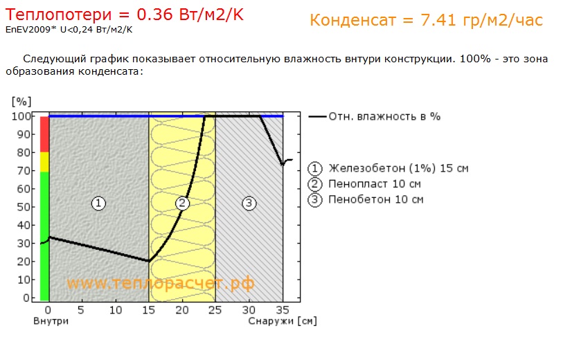

s-k-y-w-a-l-k-e-r Опубліковано: 22 січня 2013 Поділитись Опубліковано: 22 січня 2013 Я вот тут поигрался для правого нижнего рисунка с точкой росы. Получилось вот так(ссылка устарела) Посилання на коментар Поділитися на інших сайтах More sharing options...

Seymur Опубліковано: 22 січня 2013 Поділитись Опубліковано: 22 січня 2013 Я вот тут поигрался для правого нижнего рисунка с точкой росы. Получилось вот так(ссылка устарела) Таки да, пипец полный. Но, точка росы это уже отдельный разговор. Добавлено через 12 минут Влажность в помещении 70% - это уже пипец! Синяя плесень обеспечена, уж поверьте, намаялся я с ней. При 70% по окнам уже будет просто течь. Не выше 60-ти! Ruslan R, помотрите указанную мной термограмму, или как там ее, там четко виден мостик холода. Неужели не заметно?! Сообщение #52 от Алік-а. И потом, если стены промерзают, то влага будет оседать и на стенах, и на откосах. НУ НИ ПРИ ЧЕМ ЗДЕСЬ СТЕНА! ПВХ как раз и находиться ПЕРВЫМ на пути холодного потока, а значит и охлаждаться должен интенсивней. Тем самым подогревая этот самый воздух. И, опять же, повторюсь, у меня не потеет одно окно закрытое ролетой. И эта ролета ЕДИНСТВЕННОЕ, что отличает данное окно от остальных. И это не умозрительные расчеты, это практический пример как опорная точка. Посилання на коментар Поділитися на інших сайтах More sharing options...
