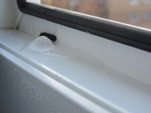

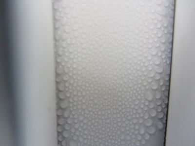

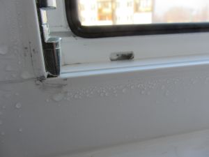

МарАнт2 Опубліковано: 2 грудня 2014 Поділитись Опубліковано: 2 грудня 2014 Совсем недавно открывала тему в тендерах на застекление балкона 7м и балконного блока - теперь расхлебываю свою желание REHAY 3-кам.60мм Черное уплотнение MACO - однокамерный стеклопакет с утеплением пола и парапета прохожу каждое утро с тряпкой вытирая лужи и на полу тоже. Не буду говорить о потении стекол, но - огромный конденсат на рамах. В угловой с юга раме лужи в средине окна стекают на пол - за ночь приличная лужа. Сегодня там лед. - конденсат течет из уплотнителя. Парапет утеплен пенопластом 5 см + вагонка ПВХ 10 см, а пол пенопласт+деревянный брус+ линолиум и получаем на стыке конденсат с лужами. Т.к. была не заделана щель между полом и бетонным парапетом, нанимала альпинистов для ее заделки - помогло, но мало. По рамам: как может воздушная прослойка между рамами держать тепло и не давать конденсата? Посилання на коментар Поділитися на інших сайтах More sharing options...

Ruslan R Опубліковано: 2 грудня 2014 Поділитись Опубліковано: 2 грудня 2014 У Вас два пути чтобы избавиться от конденсата: 1. Не открывать балконные двери/окно на балкон, т.е. не запускать теплый воздух из отапливаемого помещения в неотапливаемое. 2. Подключить на балконе отопление. P.S. Поставив в неотапливаемое помещение даже 6-ти камерный профиль и 2-х камерный стеклопакет с двумя энергосберегающими стеклами с аргоном и утеплив парапет, пол, потолок, стены 200мм утеплителем - у Вас все равно будет конденсат. Посилання на коментар Поділитися на інших сайтах More sharing options...
МарАнт2 Опубліковано: 2 грудня 2014 Поділитись Опубліковано: 2 грудня 2014 У Вас два пути чтобы избавиться от конденсата: 1. Не открывать балконные двери/окно на балкон, т.е. не запускать теплый воздух из отапливаемого помещения в неотапливаемое. 2. Подключить на балконе отопление. P.S. Поставив в неотапливаемое помещение даже 6-ти камерный профиль и 2-х камерный стеклопакет с двумя энергосберегающими стеклами с аргоном и утеплив парапет, пол, потолок, стены 200мм утеплителем - у Вас все равно будет конденсат. 1. Там стоят 200 вазонов цветов. 2. Подключение отопления отпадает - балкон всего 80 см шириной. При солнечной погоде - на балконе свыше +30 сейчас без проветривания. Еще вопрос: 1. а ничего, что лед образуется в средине рамы? 2. при таком положении вещей зачем ставить пластиковые окна на неутепленном балконе? Ведь проблема в самом профиле. Посилання на коментар Поділитися на інших сайтах More sharing options...
Ruslan R Опубліковано: 2 грудня 2014 Поділитись Опубліковано: 2 грудня 2014 1. а ничего, что лед образуется в средине рамы? Это нормально, при условиях в которых эксплуатируется конструкция. 2. при таком положении вещей зачем ставить пластиковые окна на неутепленном балконе? Ведь проблема в самом профиле. Раньше ставили алюминиевый профиль (холодный - без термомоста) и одинарное стекло. А вот когда ПВХ профиль стал дешевле грязи, начали ставить ПВХ профиля, ну и стеклопакет в догонку. Проблема не в профиле, проблема в неотапливаемом помещении. P.S. А вообще балконы остеклять нельзя. Нарушение правил пожарной безопасности. Это эвакуационный выход считается. Посилання на коментар Поділитися на інших сайтах More sharing options...

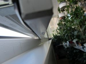

Валерий Валентинович Опубліковано: 2 грудня 2014 Поділитись Опубліковано: 2 грудня 2014 1. Там стоят 200 вазонов цветов. 2. Подключение отопления отпадает - балкон всего 80 см шириной. При солнечной погоде - на балконе свыше +30 сейчас без проветривания. Либо Вы издеваетесь над цветами, (двести вазонов), либо просто-напросто издеваетесь, задавая подобные вопросы. Даже при 40см ширине балкона, можно подключить отопление. Особенно важно это понимать - кондиционирование и отопление, если Вы биолог, который выводит новые сорта. :D Очень интересно посмотретб на фото, с двумястами горшков. О влажности на балконе подумали/предусмотрели? Посилання на коментар Поділитися на інших сайтах More sharing options...

МарАнт2 Опубліковано: 3 грудня 2014 Поділитись Опубліковано: 3 грудня 2014 (змінено) Либо Вы издеваетесь над цветами, (двести вазонов), либо просто-напросто издеваетесь, задавая подобные вопросы. Даже при 40см ширине балкона, можно подключить отопление. Особенно важно это понимать - кондиционирование и отопление, если Вы биолог, который выводит новые сорта. :D Очень интересно посмотретб на фото, с двумястами горшков. О влажности на балконе подумали/предусмотрели? 5 лет живут цветы на балконе без отопления. При -30 просто укутывала ряды при стенке. В деревянных рамах прокладывала уплотнители. Причем пару лет там зимовали орхидеи. Я не биолог -просто любитель, пенсионерка и только изучаю азы строительных работ :D А батареи как раз очень сушат воздух, что и вредит цветам. Фото части вазонов от пола на 3-м выложенном фото. Углы заставлены. Змінено 3 грудня 2014 користувачем МарАнт2 Посилання на коментар Поділитися на інших сайтах More sharing options...
