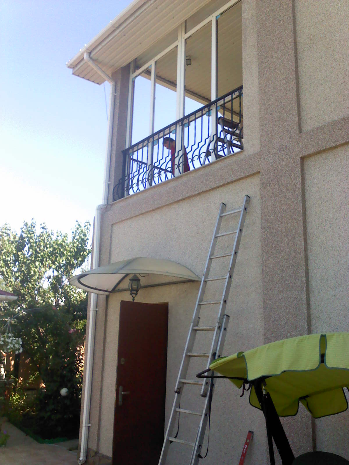

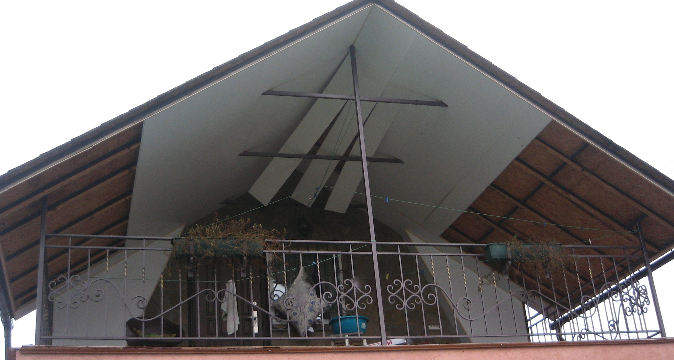

Дачница Лена Опубліковано: 10 грудня 2012 Поділитись Опубліковано: 10 грудня 2012 Есть на даче большой балкон около 17м кв. Делали открытый, думали будем по утрам наблюдать за природой и дышать чистым воздухом, но увы и ах. Во первых его надо намывать целыми днями , что бы было чисто, во вторых мебель пылится со скоростью звука, И в третих там на балконе такие сквозняки, что постоянно срывает вагонку. Три раза уже подбивали. Решили его закрыть, но как и чем лучше сделать не знаем. Интиресует вариант полегче по весу и побюджетнее. Где идет ковка мы ходи закрыть чемто не прзрачным и остально стекло и что бы 2 окна открывались. Посоветуйте, а может быть и предложения поступят и заинтерисуют нас . Спасибо Посилання на коментар Поділитися на інших сайтах More sharing options...

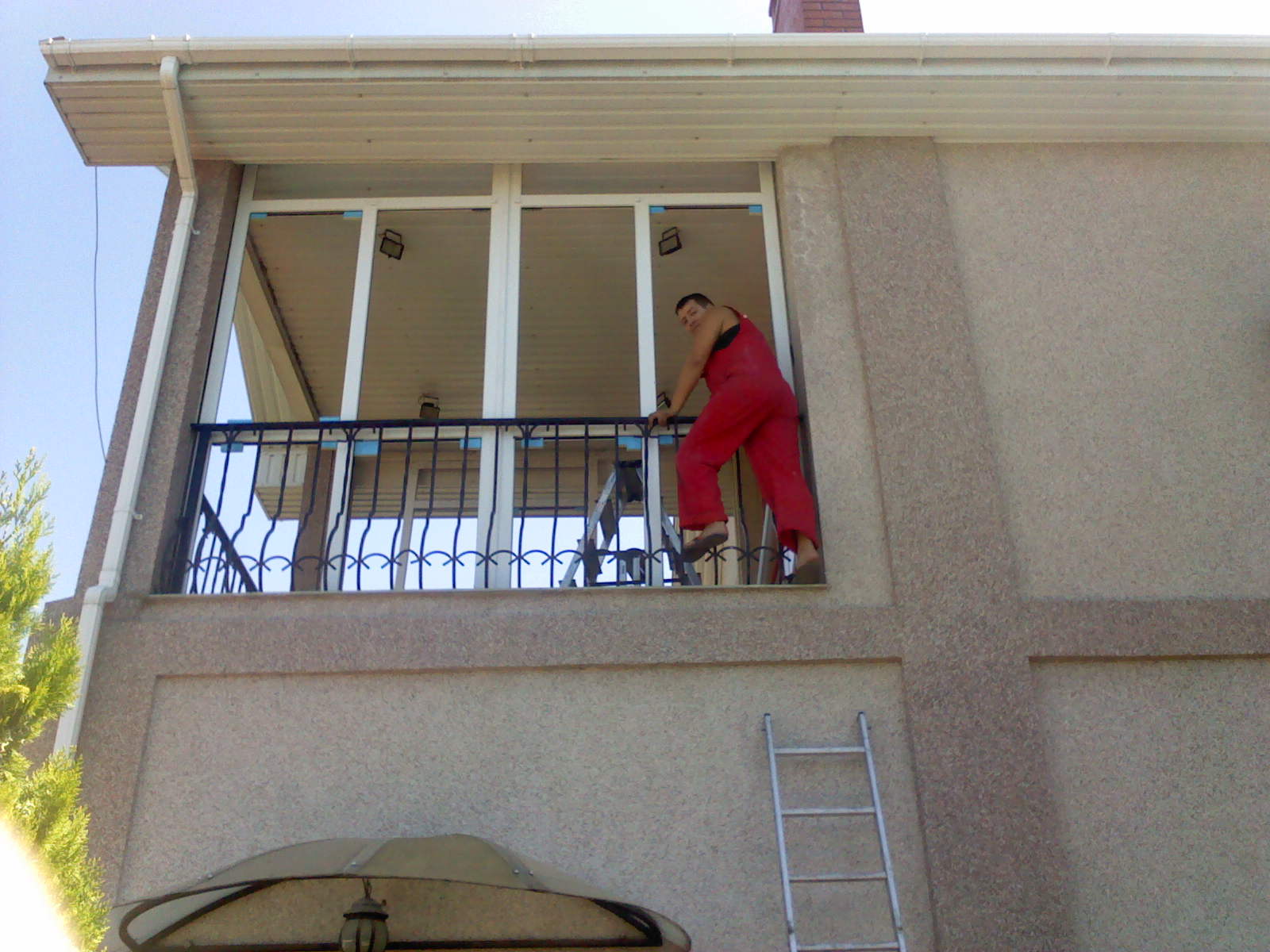

Ruslan R Опубліковано: 10 грудня 2012 Поділитись Опубліковано: 10 грудня 2012 Как то стремновато выглядит сама крыша (большая консоль получается визуально), конек крыши держит вертикальная труба 20х30мм Какая глубина балкона (точнее насколько выходит крыша от стены дома)? 2 Посилання на коментар Поділитися на інших сайтах More sharing options...

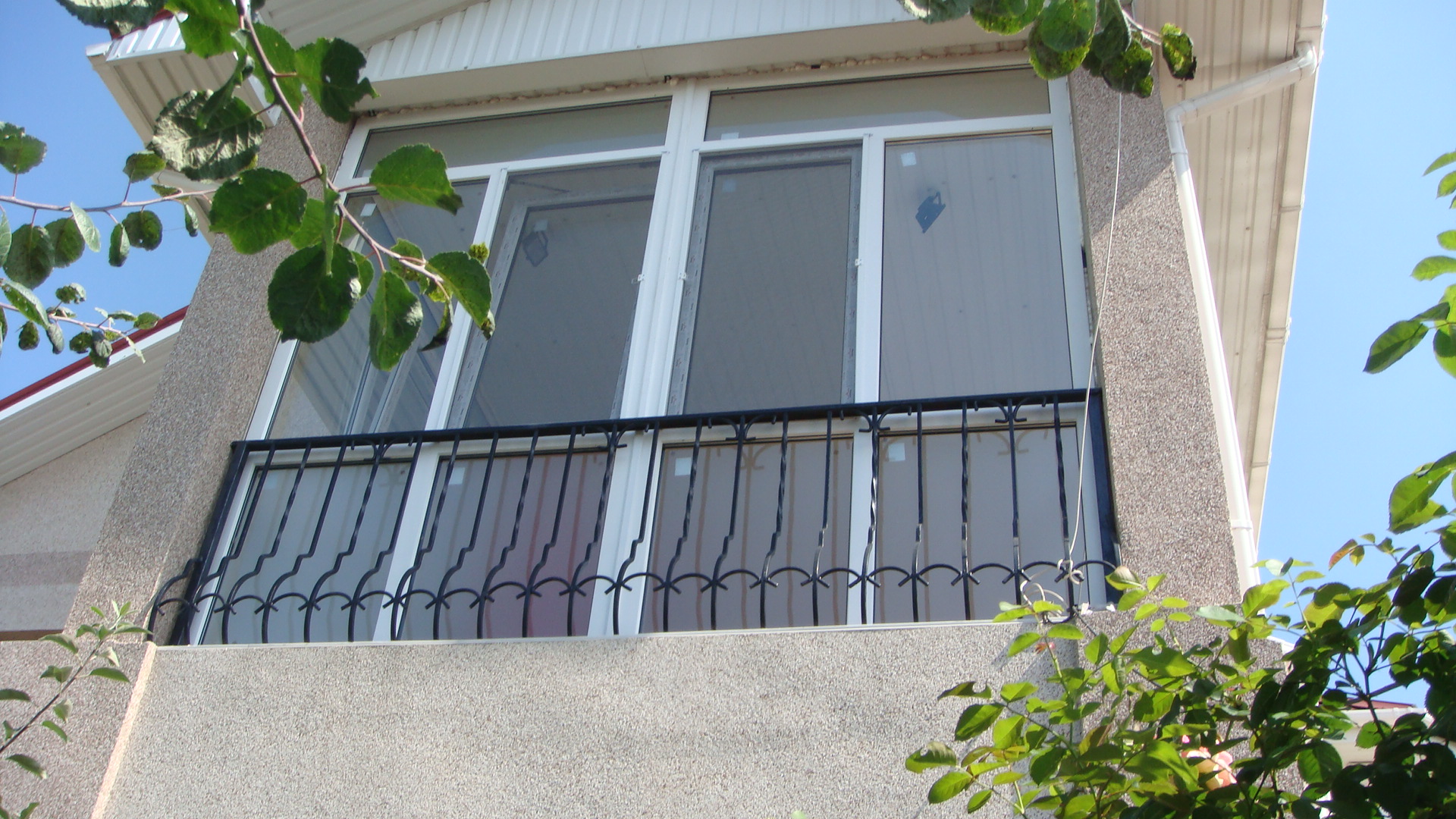

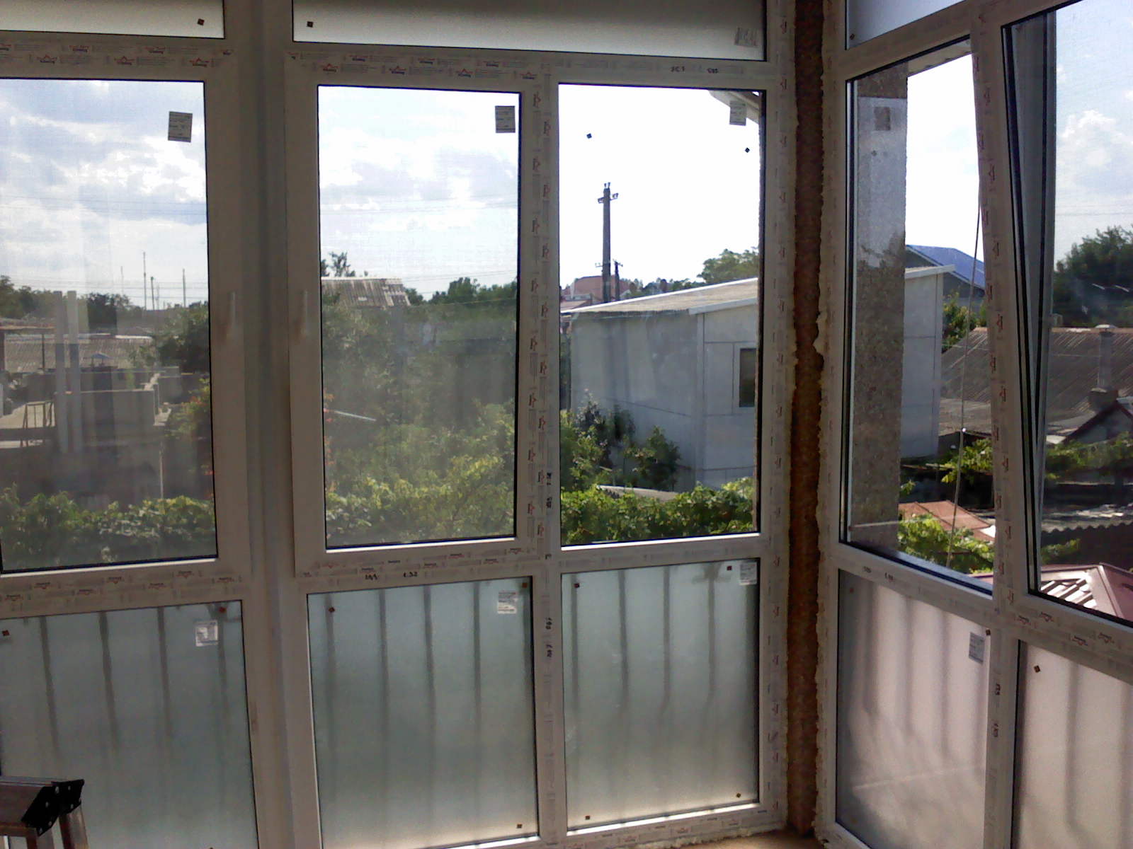

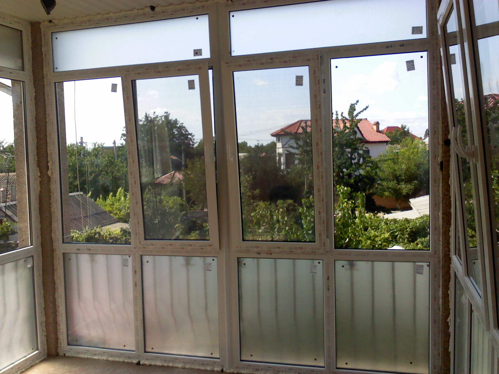

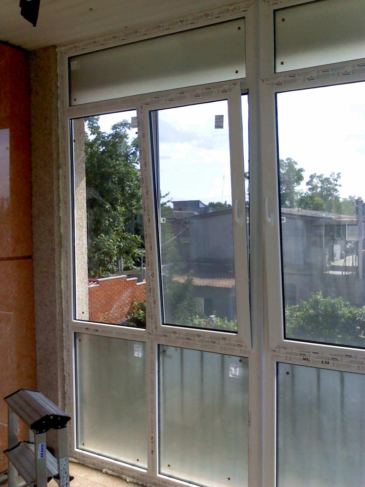

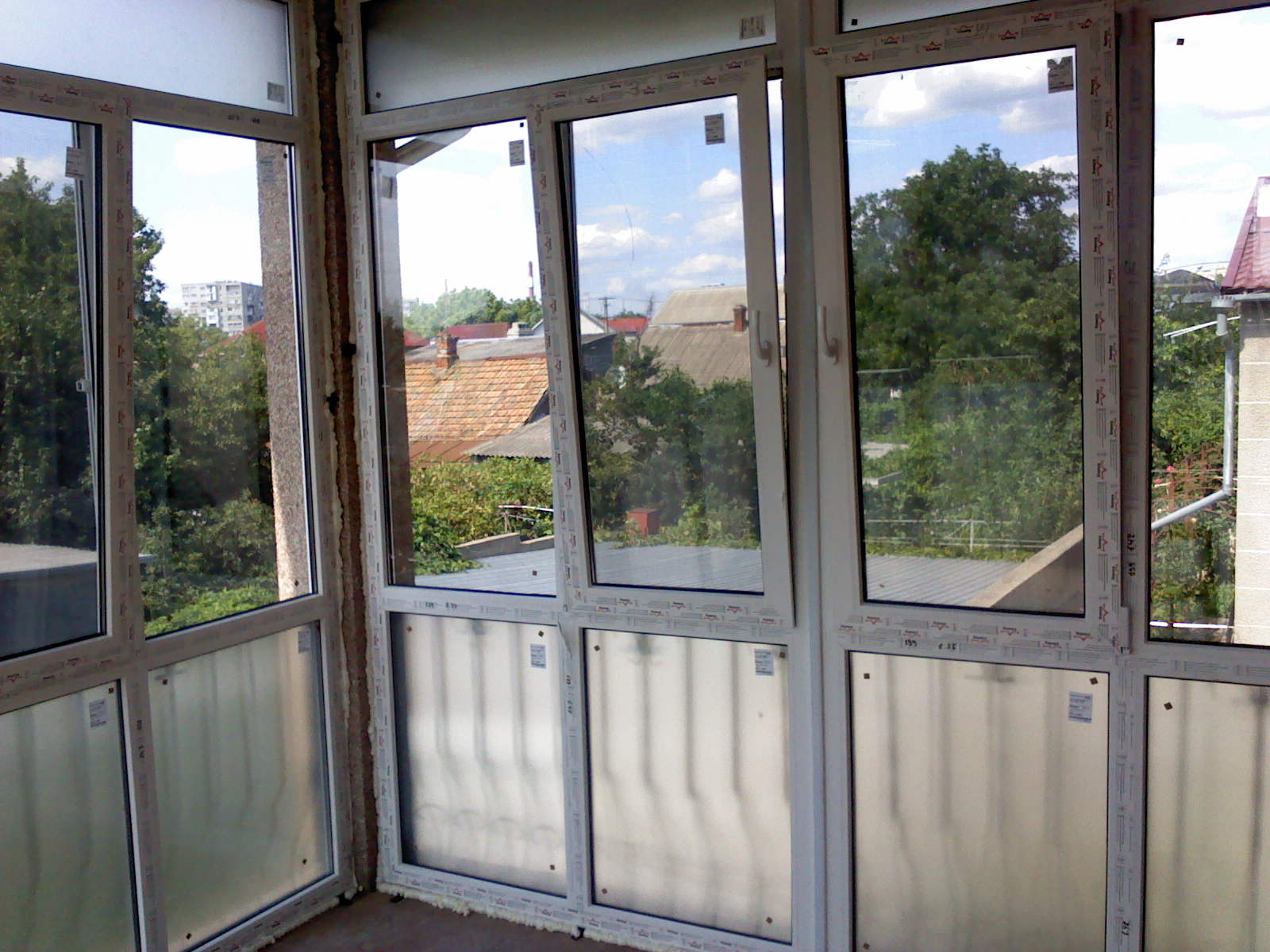

ko&ko Опубліковано: 10 грудня 2012 Поділитись Опубліковано: 10 грудня 2012 Похожий вариант? 1 Посилання на коментар Поділитися на інших сайтах More sharing options...
Ruslan R Опубліковано: 10 грудня 2012 Поділитись Опубліковано: 10 грудня 2012 За консоль я ничего не поняла, а крыша выступает приблизительно 20- 30 см Я про крышу балкона (ширина и длина балкона какая? На глаз ширина 2-2.5м, длина 5-6м). На чем она держится? По фото видно что на вертикальной стальной трубе 20х30мм или 20х40мм (которая конек подпирает). Присмотрелся - конструкция самой крыши сделана из этой же трубы (20х40мм), как ее до сих пор ветром то не унесло? А если еще и снег пойдет... Вертикальные конструкции со стеклом (стеклопакетом) не рискнул бы сюда встраивать. Нужно сварить каркас из стальной трубы как минимум 80х80х6мм, а потом туда уже устанавливать оконные конструкции. 1 Посилання на коментар Поділитися на інших сайтах More sharing options...
Дачница Лена Опубліковано: 10 грудня 2012 Автор Поділитись Опубліковано: 10 грудня 2012 Я про крышу балкона (ширина и длина балкона какая? На глаз ширина 2-2.5м, длина 5-6м). На чем она держится? По фото видно что на вертикальной стальной трубе 20х30мм или 20х40мм (которая конек подпирает). Присмотрелся - конструкция самой крыши сделана из этой же трубы (20х40мм), как ее до сих пор ветром то не унесло? А если еще и снег пойдет... Вертикальные конструкции со стеклом (стеклопакетом) не рискнул бы сюда встраивать. Нужно сварить каркас из стальной трубы как минимум 80х80х6мм, а потом туда уже устанавливать оконные конструкции. Балкон приблизительно 2,8 на 5,8. Крыша держиться на трубах . Ветром не снесло даже и не пошатывало. Снег уже будет лежать четвертый год вроде полет нормальный. Я где то так и предполагала по поводу каркаса.Еще крышу держит труба с перемычкой , они замурованы в франтон. Добавлено через 1 минуту Похожий вариант? Похожий, только с боков и снизу не прозрачное. Посилання на коментар Поділитися на інших сайтах More sharing options...

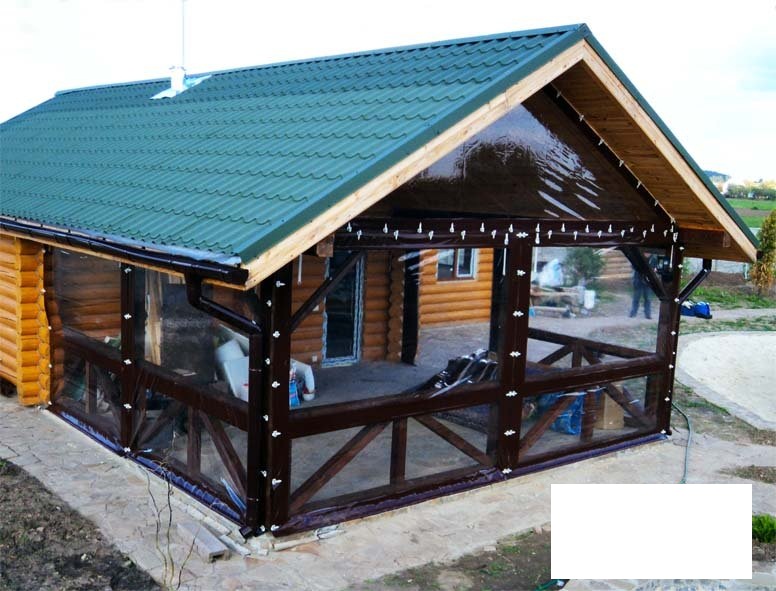

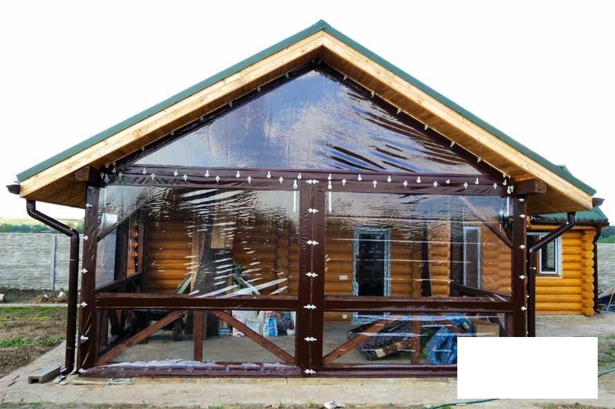

Ruslan R Опубліковано: 10 грудня 2012 Поділитись Опубліковано: 10 грудня 2012 Если ТС не собирается усиливать крышу, то лучше уже сделать так (см. фото) - используя тентовую ПВХ ткань (это не стекло никого не травмирует). И ждать когда же оно все улетит... или завалится от снега... 2 Посилання на коментар Поділитися на інших сайтах More sharing options...
Дачница Лена Опубліковано: 11 грудня 2012 Автор Поділитись Опубліковано: 11 грудня 2012 Если ТС не собирается усиливать крышу, то лучше уже сделать так (см. фото) - используя тентовую ПВХ ткань (это не стекло никого не травмирует). И ждать когда же оно все улетит... или завалится от снега... Мы рассматривали такой вариант, но почему должно все развалится? 3 года было и не развалилось. Добавлено через 14 минут Тогда уж лучше сложить опорную конструкцию из пено- или газоблоков, будет в 50 раз прочнее А также теплее и тише. Опорная конструкция это что? Где ковка это заложить ? Да. Если это так , то меня интерисует другой вопрос. На этой пристройки перекрытие плиты, но нет армопояса, выдержит эта пристройка если где ковка( ковку мы будем убирать) заложить кирпичем Литос скала? Посилання на коментар Поділитися на інших сайтах More sharing options...
