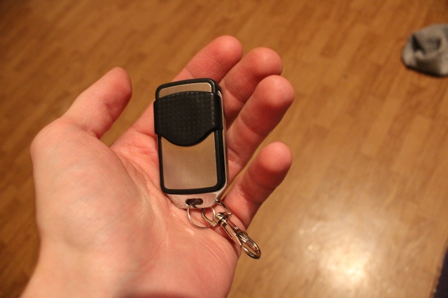

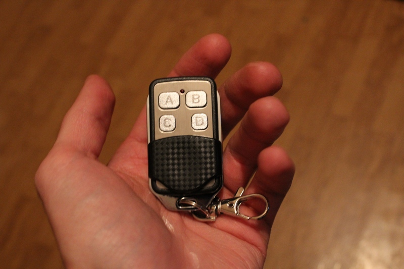

Droid Опубліковано: 20 грудня 2012 Поділитись Опубліковано: 20 грудня 2012 Да нужно территорию вокруг гаража, осветить с брелка. что посоветуете? www.noo.com.by/products/index.php?id=901 Самый верхний, ну а приемник посмотрите исходя из типа нагрузки. 1 Посилання на коментар Поділитися на інших сайтах More sharing options...
Droid Опубліковано: 22 грудня 2012 Поділитись Опубліковано: 22 грудня 2012 Собственно сам он в живую. Обычно ношу с ключами в качестве брелка 1 Посилання на коментар Поділитися на інших сайтах More sharing options...
