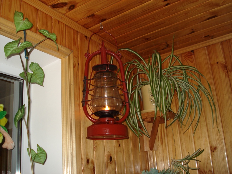

tonk Опубліковано: 21 серпня 2013 Поділитись Опубліковано: 21 серпня 2013 Обшил 7-ми метровую лоджию лет 8-10 назад вагонкой. Цеплял на деревянные рейки 30Х30мм с шагом 45 см специальными креплениями (стальная пластинка 20Х20мм с отштампованным крючком и 2-мя отверстиями под гвозди). Потом шлифовал нождачкой, покрывал нитролаком. Опять шлифовал и 3 слоя масляного лака (вроде бы паркетного, сильно вонючий при сушке). За года поверхность слегка потемнела, приобрела насыщенный цвет. Впечатления только позитивные, минусы - дерево мягкое идет на вагонку, можно повредить (у нас подлокотником кресла при многократных разворотах следы остались) 1 Посилання на коментар Поділитися на інших сайтах More sharing options...

tonk Опубліковано: 26 серпня 2013 Поділитись Опубліковано: 26 серпня 2013 Называется кляймер. Я тоже на них креплю. Спасибо, забыл как называются А зачем? Вагонка же и так гладенькая... Лак проявляет все дефекты обработки, а они есть. Я вагонку сушил в квартире пару месяцев во время отопительного сезона - все недостатки вылезли, шероховатости. Не отапливается же ваша лоджия? Именно, туда даже вынесена батарея. Утеплена с обеих сторон. Мини офис там. с какой целью? Скрытое крепление. Можно в паз бить гвоздями, но больше шансов повредить дерево (лицевую поверхность и сделать трещины в пазу) 1 Посилання на коментар Поділитися на інших сайтах More sharing options...

tonk Опубліковано: 26 серпня 2013 Поділитись Опубліковано: 26 серпня 2013 (змінено) шероховатость может встречаться возле сучков А вот тут и нужен нитролак. Он поднимает ворсинки и укрепляет их. Потом легко зашлифовать.;) Моя вагонка была сырая, но неплохо обработанная. Змінено 26 серпня 2013 користувачем tonk Посилання на коментар Поділитися на інших сайтах More sharing options...
sunreal Опубліковано: 26 серпня 2013 Поділитись Опубліковано: 26 серпня 2013 (змінено) А вот тут и нужен нитролак. Он поднимает ворсинки и укрепляет их. Потом легко зашлифовать.;) Моя вагонка была сырая, но неплохо обработанная. но есть момент- сырая вагонка усохнется и появятся щели на стыках,по сей причине лучше при покупке обратить внимание на качество обработки.......или хранить вагонку в сухом теплом помещении пару недель да кстати пропитки типа пинотекса ультры и тд ворс не поднимают..... Змінено 26 серпня 2013 користувачем sunreal Посилання на коментар Поділитися на інших сайтах More sharing options...
