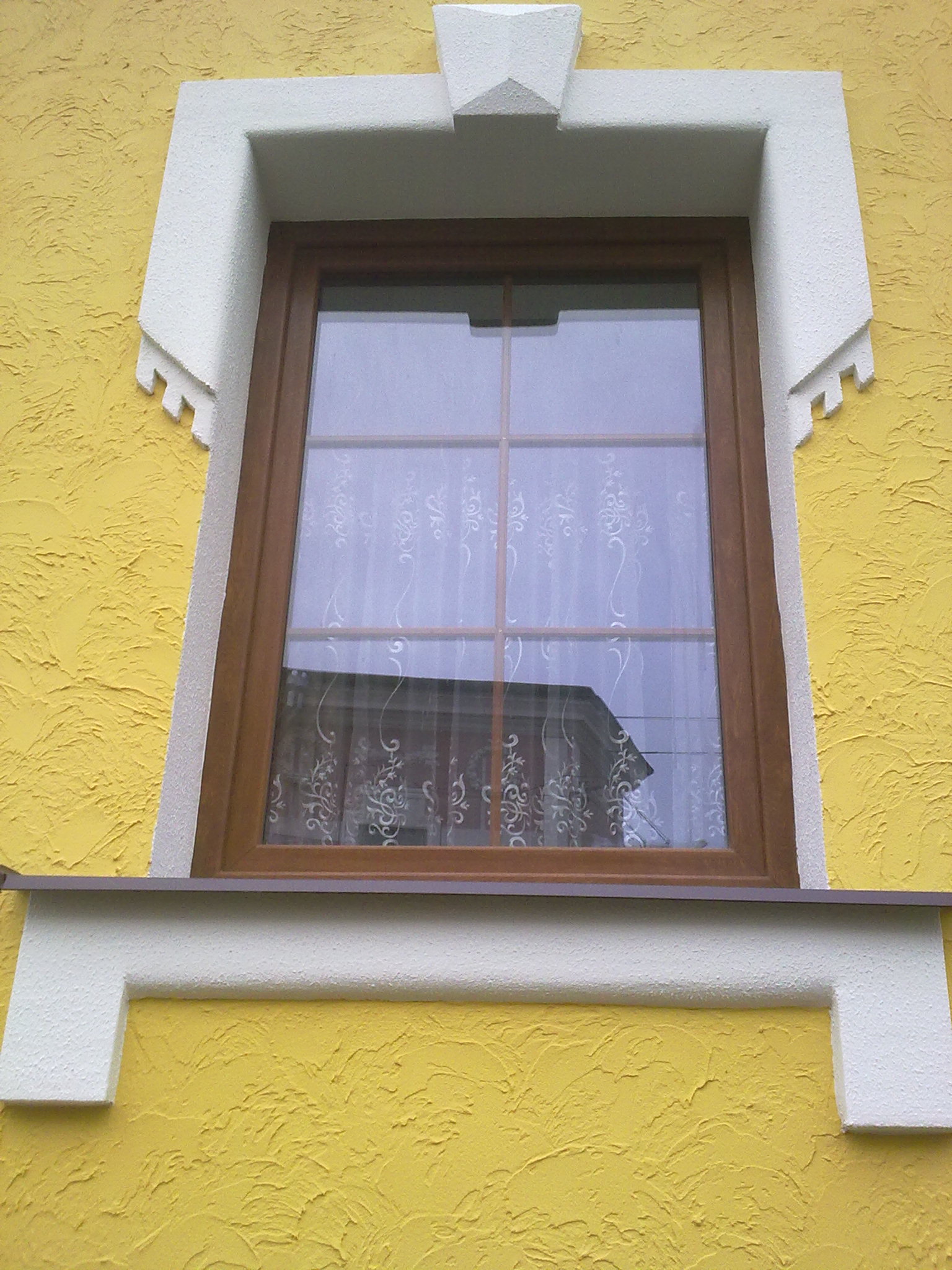

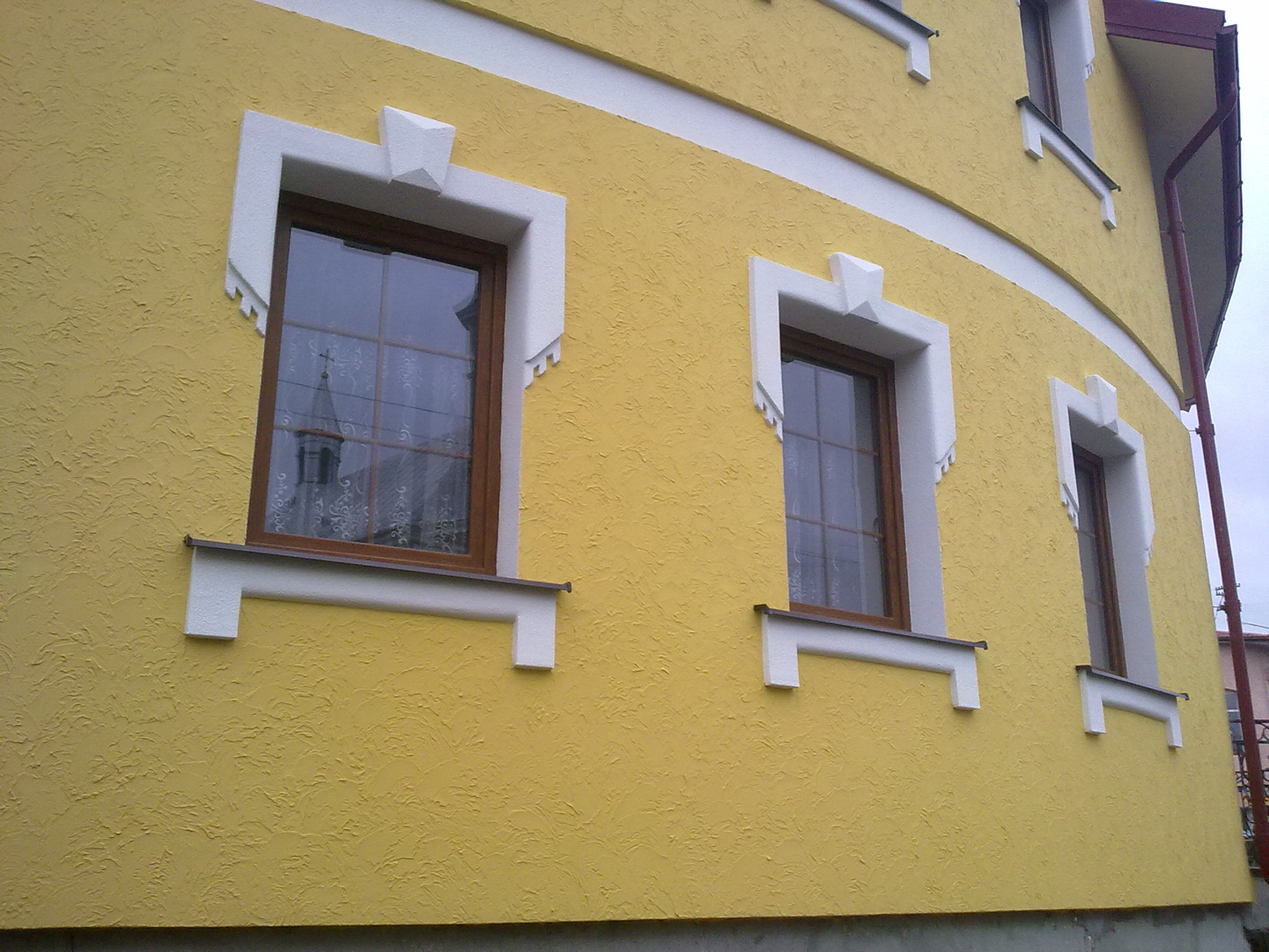

Предлагаю в этой теме застройщикам и исполнителям делиться вариантами отделки и декорирования фасадов зданий.
Опыт подсказывает, что за услуги дизайнера платить желают не многие, а вот получить креативную и красивую идею фасада дома желают все.
Так что давайте делиться опытом. Кто, что и как делал или видел как делали, что с чем комбинировали и т.д..
Лично мне приглянулся вот такой фасад - утепляли ватой, отделка барашек силиконовый 1.5 мм.
Интересный дизайн да и компоновка цветов не самая стандартная.
picture.php?albumid=4148&pictureid=45863
picture.php?albumid=4148&pictureid=45868
picture.php?albumid=4148&pictureid=45871

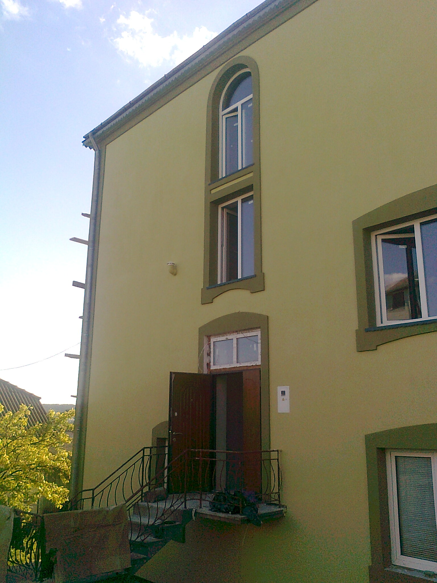

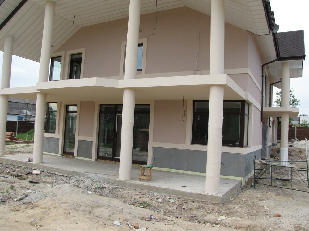

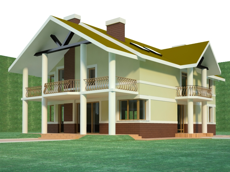

появилась тема, идею которой полностью поддерживаю…в своей практике были разные ситуации со стороны Заказчика (в плане дизайна) – начну с проекта – и что получилось дальше… выдаю фото своих работ – хочу быть нейтральным лицом по отношению к дизайну…
на этих фото – 1) проект дизайнера 2) воплощение идеи на практике
(по материалам - система утепления Баумит, 1,5 барашек)

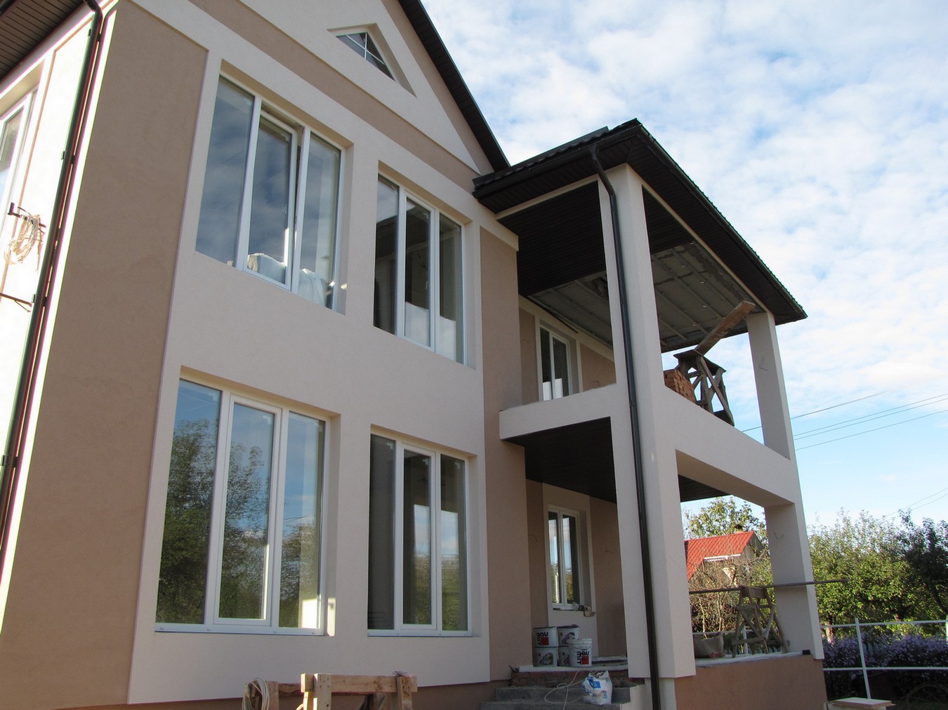

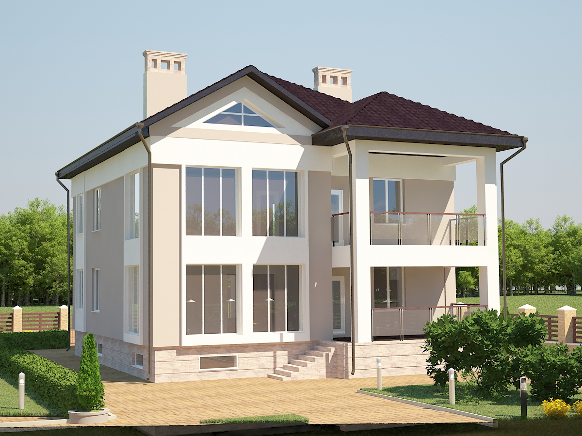

снова - дизайнерский проект (идея)
воплощение в жизнь, цоколь - до весны 2013, материалы ТМ Крайзель, барашек 1,5 мм
Подскажите, как отделывали колонны? Или они изначально были с качественной геометрией и вы просто заармировали и накинули декоративку?

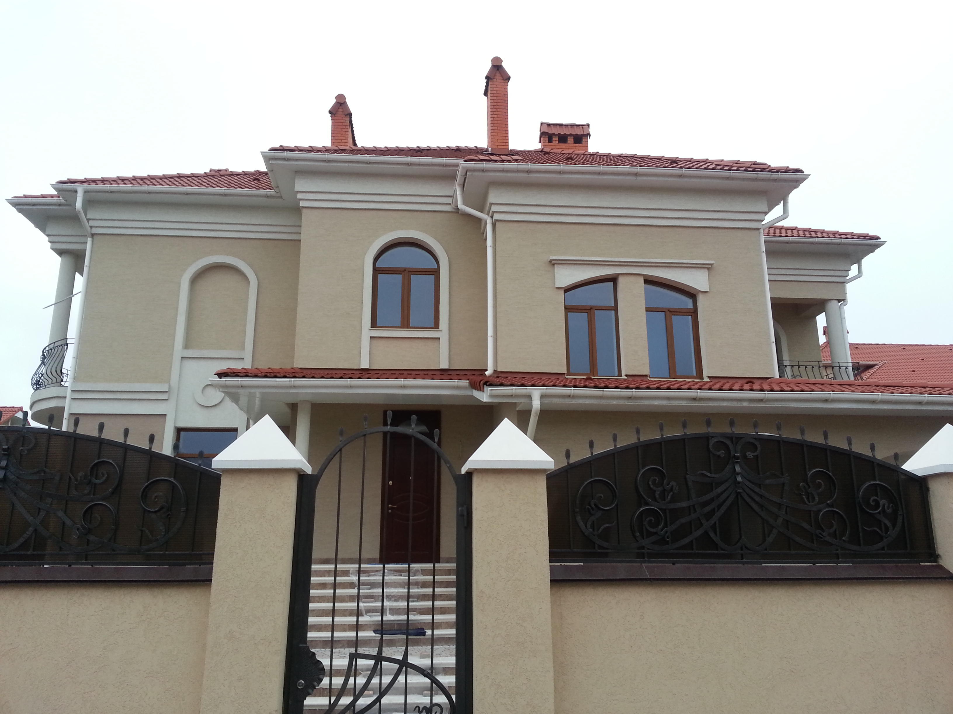

Еще одно воплощение дизайнерской мысли. Класиссика!
picture.php?albumid=4148&pictureid=45861
picture.php?albumid=4148&pictureid=45860
picture.php?albumid=4148&pictureid=45862
Утепление пенопластом, отделка акриловый барашек 1,5 мм, использовали готовые мондинги и сами изготавливали "книжечки" по углам, цоколь утеплен ЭППС и в качестве финишного покрытия использовали мозаическую штукатурку. Название материалов не указываю, так как реклама не проплачена:D
. На кладке была "ступенька" по периметру дома, поэтому поклейка частично двойная.
колонны - картонная опалубка, после демонтажа бумаги получается спиралеобразная поверхность....дальше по процессу (армирование, декор)

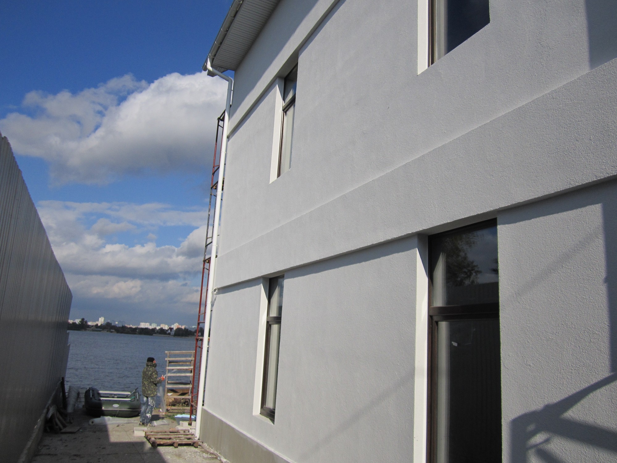

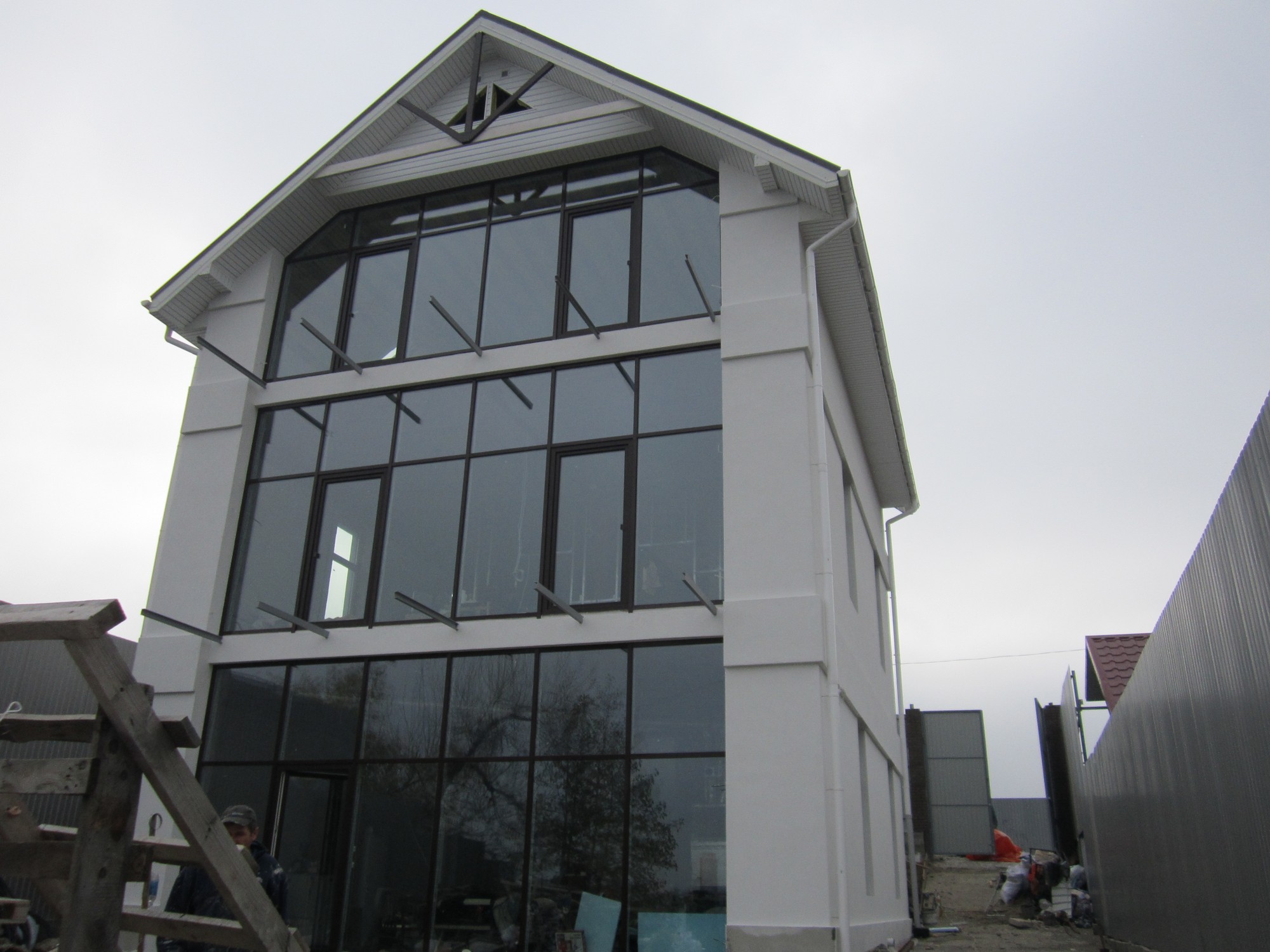

показываю фото объекта, где Заказчик (Киев) полностью отказался от дизайна и решил, что его фасад дома будет белый, белый...
основание стены - ГБ, 400 мм, армопояса утеплены ППС, армирование, декоративная штукатурка Баумит, 1,5

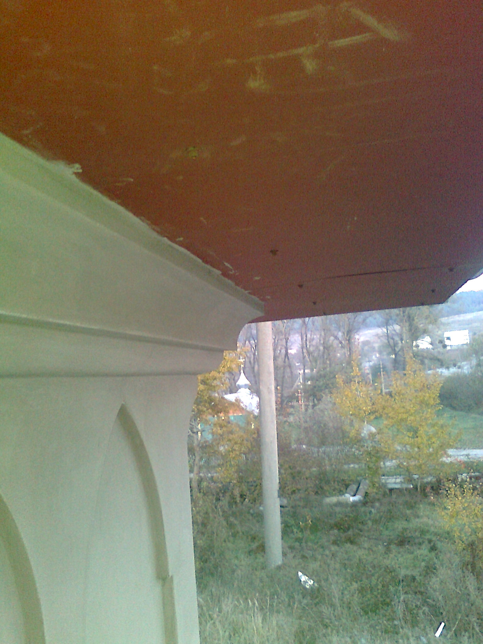

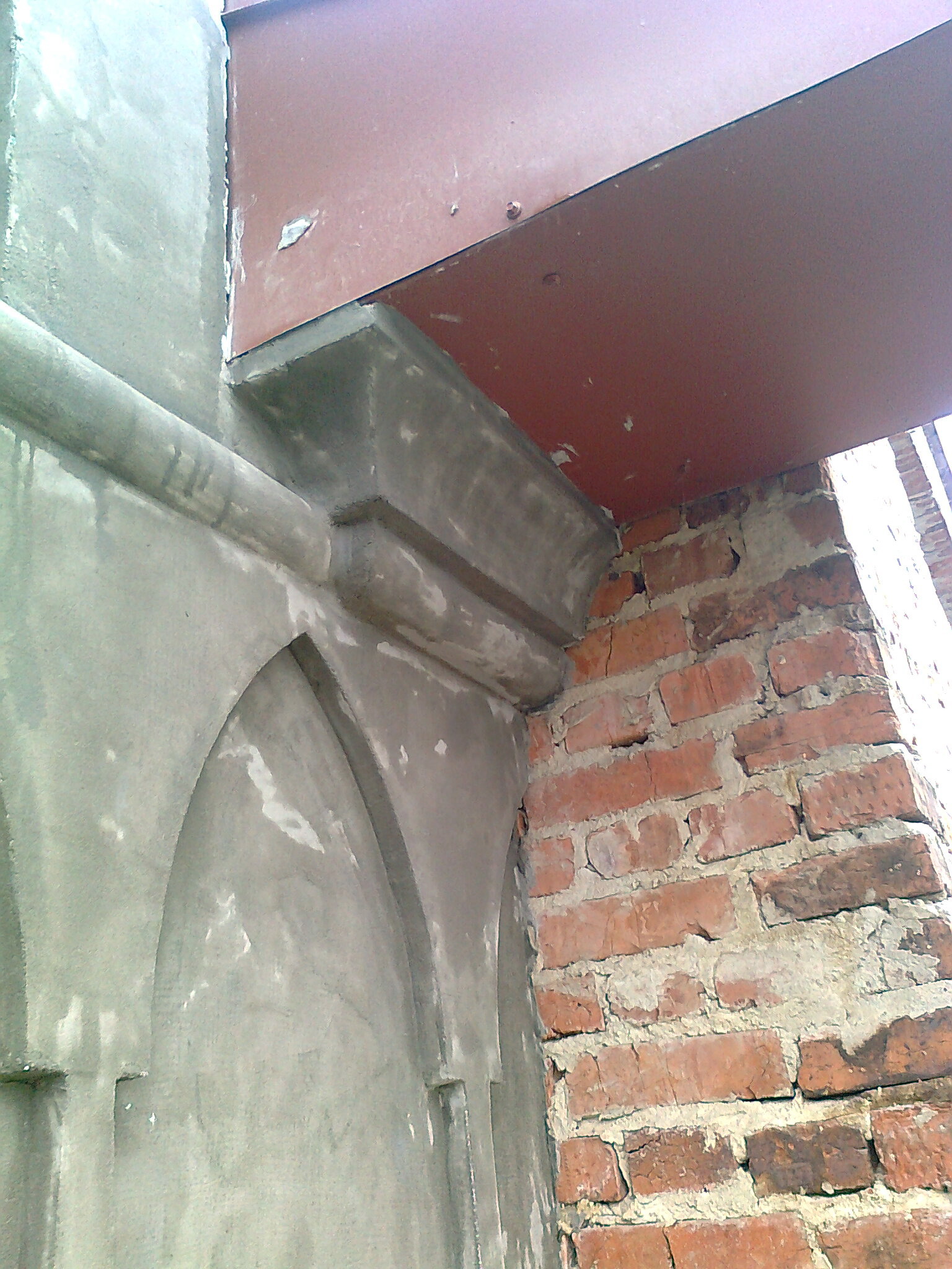

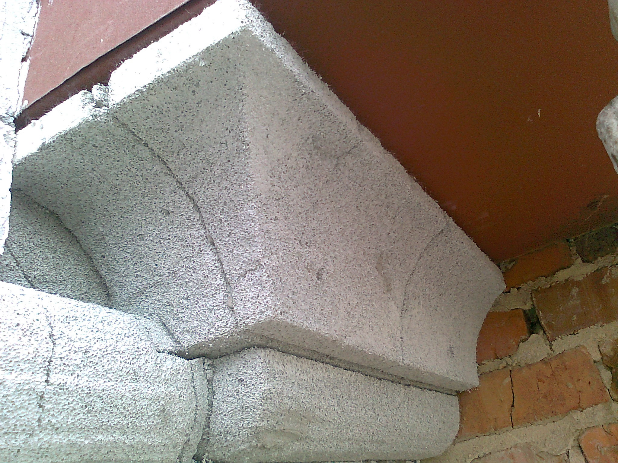

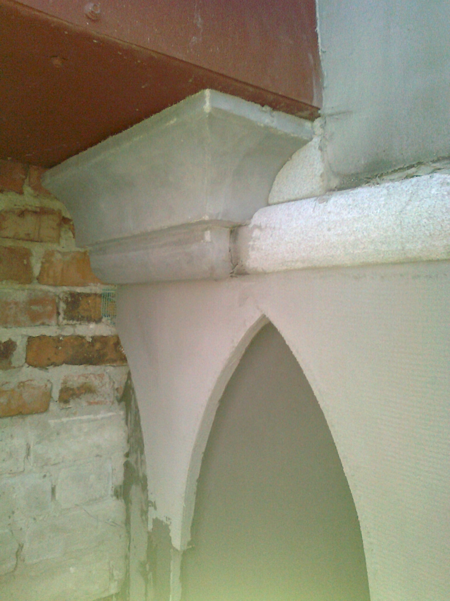

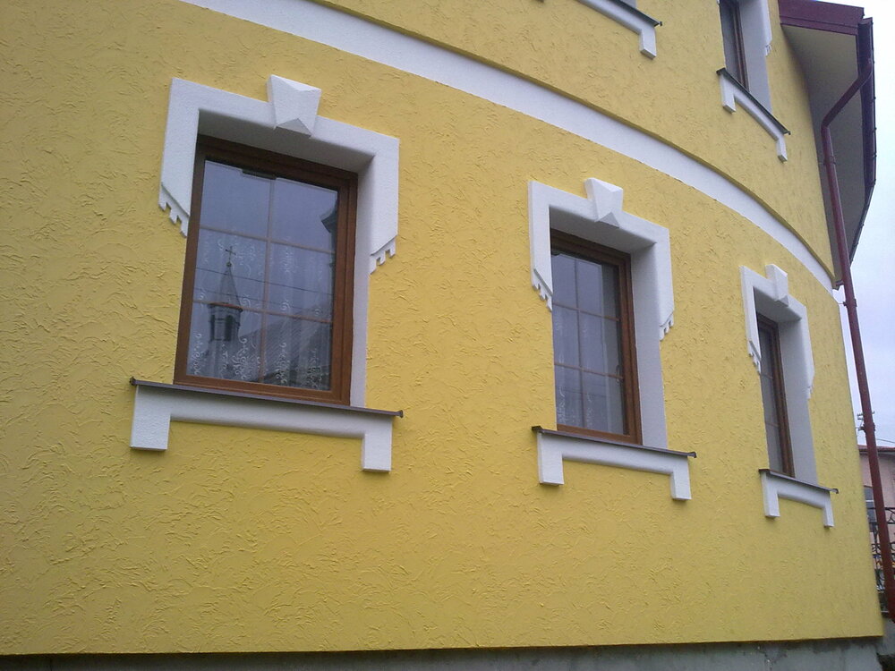

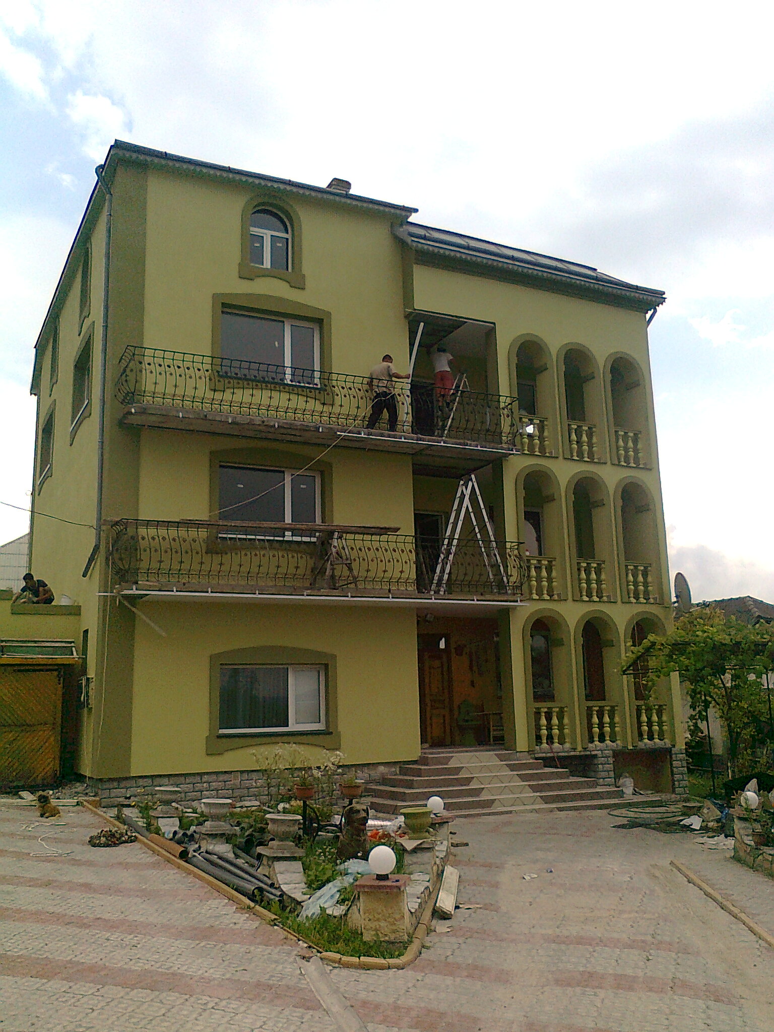

ПопЕредни фото виконані системою утеплення Бетоль.Декоративні оздоблення також з Бетолю.Дуже легкий в обробці(різанні.шліфуванні. різьбі.) Практично можна виготовити будь яку форму..Армування та приклеювання проводилось клеєм Феразіт 119 ,декор штукатурки Ферозіт 203 (наносилось валиками та шпателями).Грунтовка та фарба силіконові фірми Балко.Барвник Капарол.
Фото-вироби з Бетолю.
833275076_0266.thumb.jpg.2dc2461c09a8369fa9d8f323366d34cc.jpg 397033333_0384.thumb.jpg.b0b7354664efeaf445f2080121babacf.jpg
721535754_0391.thumb.jpg.9991c3afe9078029c21210909e38bfd8.jpg 1974725039_0404.thumb.jpg.89981eed841e90119f3e3135a6763f70.jpg
На правах ТС прошу воздержаться от рекламы!:) И вообще, что бы вы ни говорили, но пенопласт более податливый нежели бетоль. Спорить здесь глупо. На этом поставим точку в рекламе продукта (у Вас есть темка в которой вы расхваливаете свой продукт).
Надеюсь мы друг друга поняли!
П.С. Финишный декоративный слой сделан добротно! Мастера молодцы!
Це небуло написано з метою реклами.Якщо це когось якимсь чином образило,то я приносу свої вибачення.А що до легкості в обробці матеріалу безпосередньо на обєкті то я з вами незгоден.З ППС не все можна виготовити.Говору це з повною відповідальністю бо теж маю пряме відношення до фасадних робіт.І досить довгий час працював з ППСом.Тому мав практичну можливість порівняти легкість робіт .

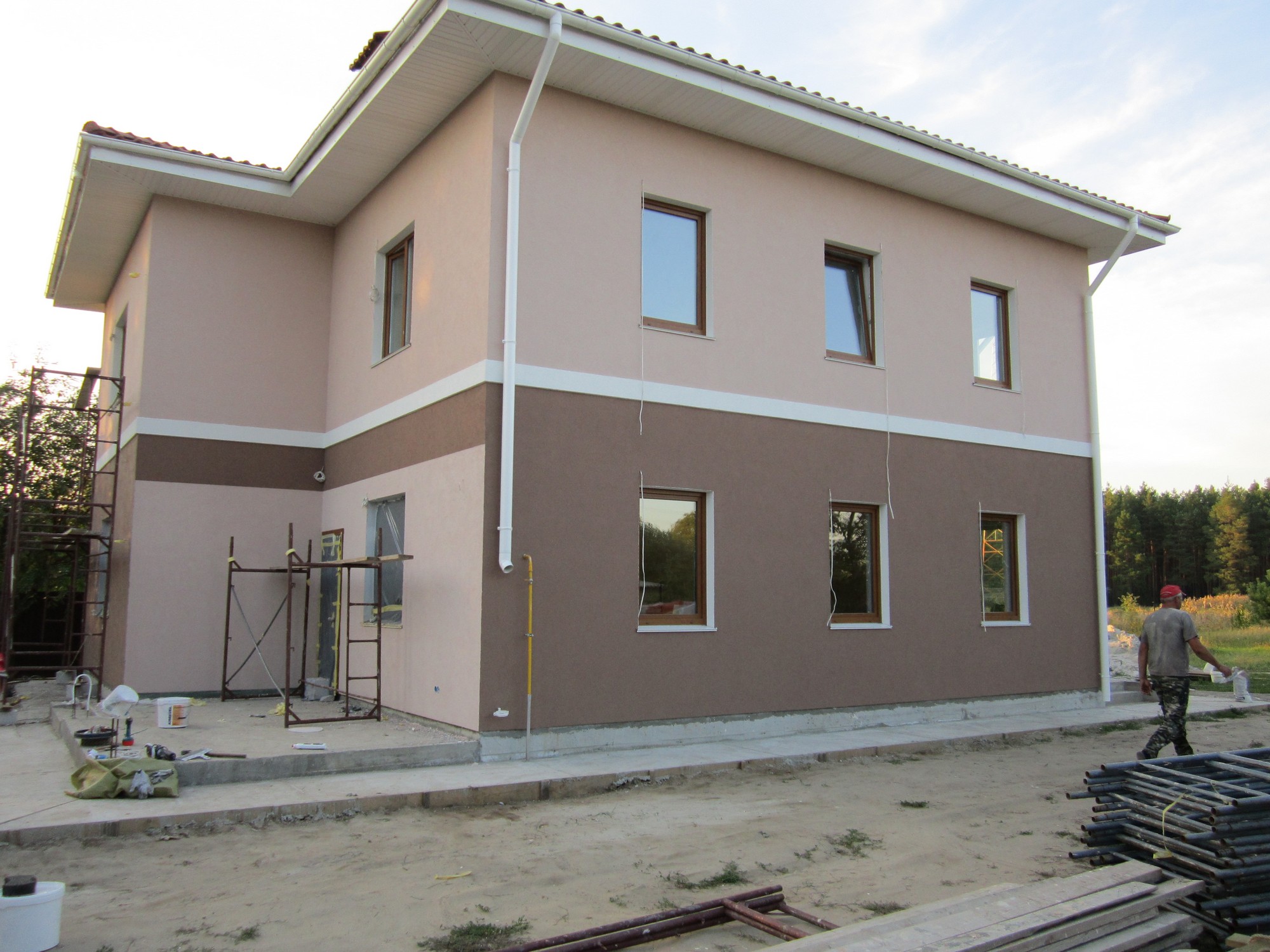

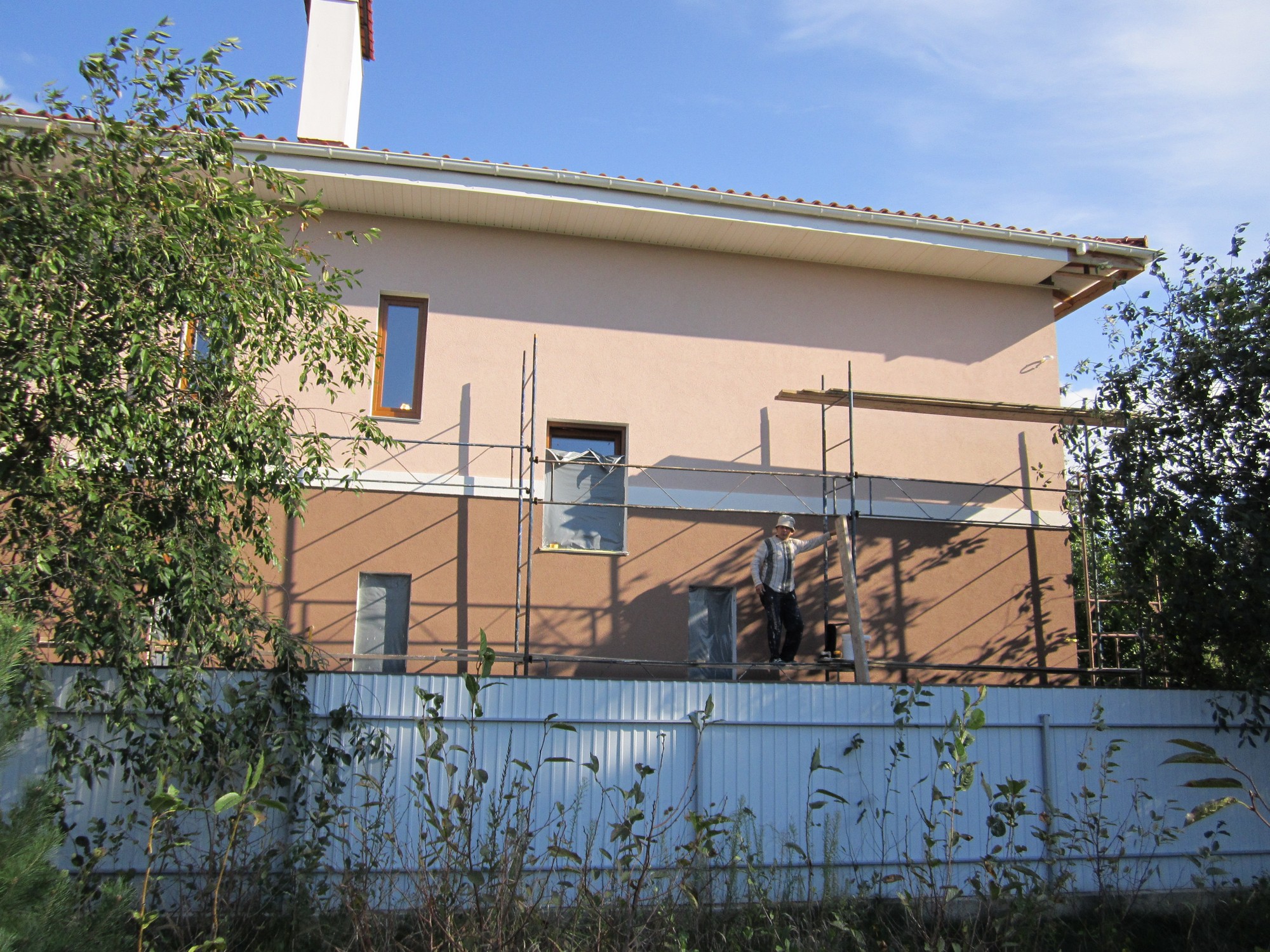

Всем, здравствуйте!
Выдаю очередную порцию инфо по данной теме –
И так – проекта дизайнерского нет, есть рабочий переговорный процесс, в ходе которого (без навязывания) Заказчиком принимается решение – этажи в разных оттенках, между этажами багет белый, откосы окон – также белого цвета…
На фото – 1 этаж, на входе в дом также выполнен по тонированию как и 2 этаж…в чем суть? После фасадных работ будет устроена крыша террасы и цвет стен террасы будет более яркий, нежели стены 1 этажа…
По фото 2 – восприятие оттенков на солнце (отттенки стен не очень стандартные – СЕРЫЕ)…на фотографии (на солнце) видно эффектное слияние цветов в одну гамму…но визуально – это еще ЛУЧШЕ… и дополнение – продолжается подшива свесов крыши…
Заключение – все, что я выложил по данной теме – Заказчики с нашего форума и дальше – есть еще что показать…и снова – Заказчики – наши форумчане…если кто то присоеденится к описанию и решению своих фасадных вопросов – буду только рад…
П.С. - стена 400 мм, перемычки, армопояса утеплены, по фасадным работам - армирование, нанесение декоративного слоя (Крайзель, 1,5 мм, барашек)

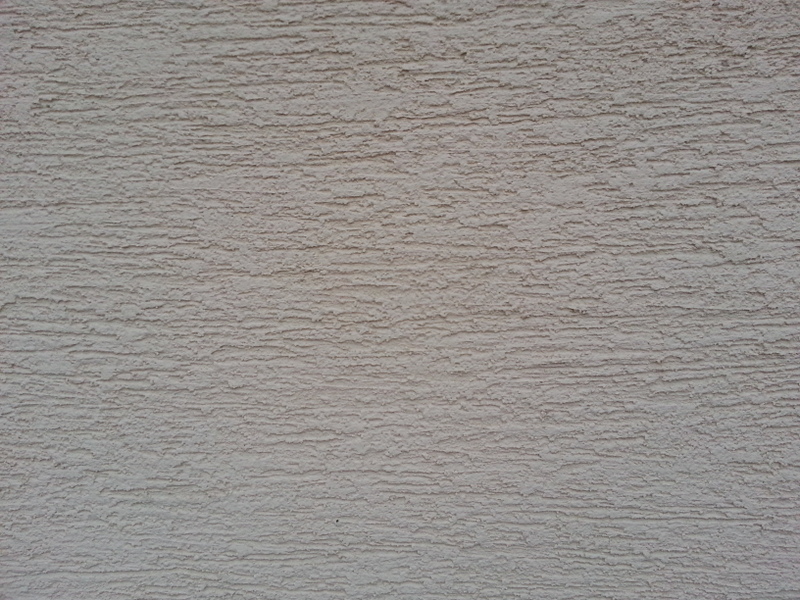

Выкладываю вариант отделки, который нам понравился. К сожалению фото не передает истинных цветов.
Фасад интересен цветовой гаммой и тем, что стандартный короед сделан не вертикально, а горизонтально. Очень не плохо смотрится.

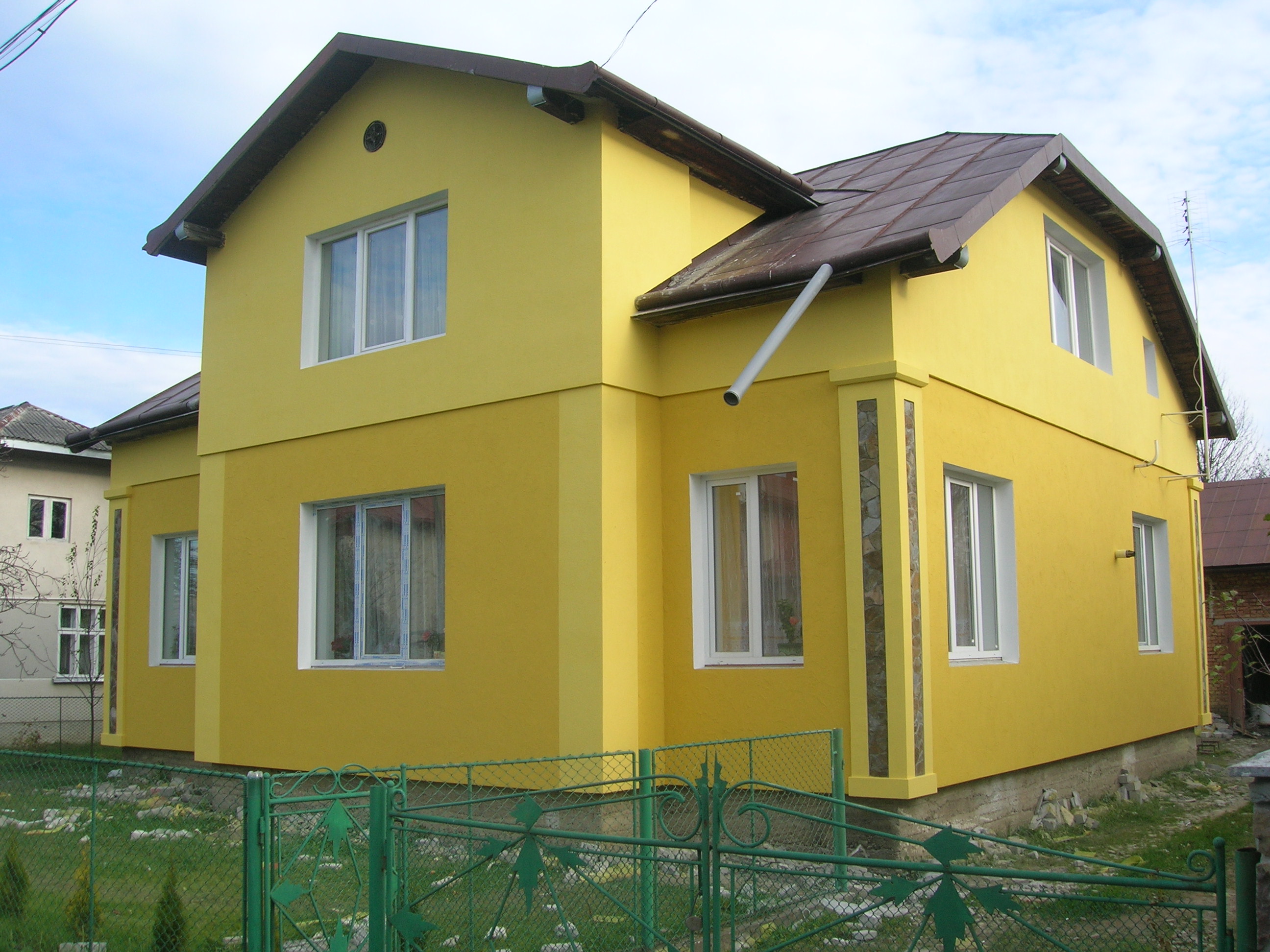

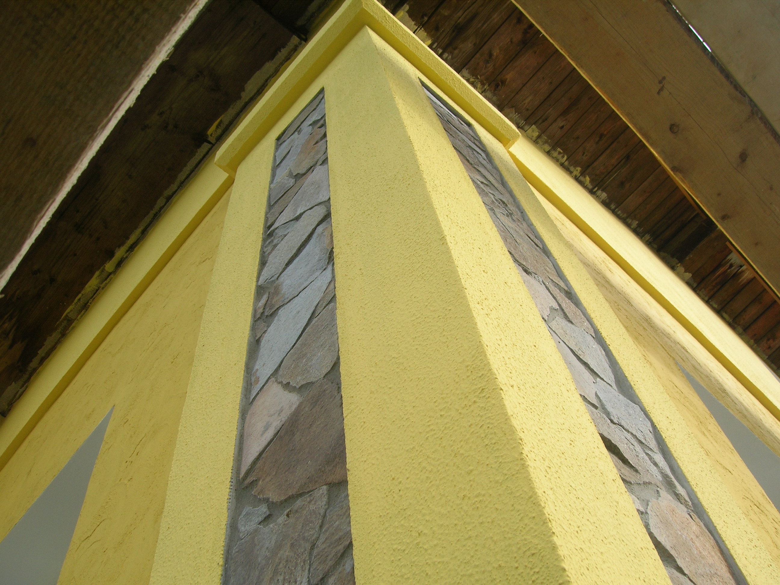

В довершение добавлю еще парочку фоточек фасада. В котором стены утеплены ПСБ-С, в качестве финиша барашек и "дикий" камень.
picture.php?albumid=4329&pictureid=48196
picture.php?albumid=4329&pictureid=48201
picture.php?albumid=4329&pictureid=48213
