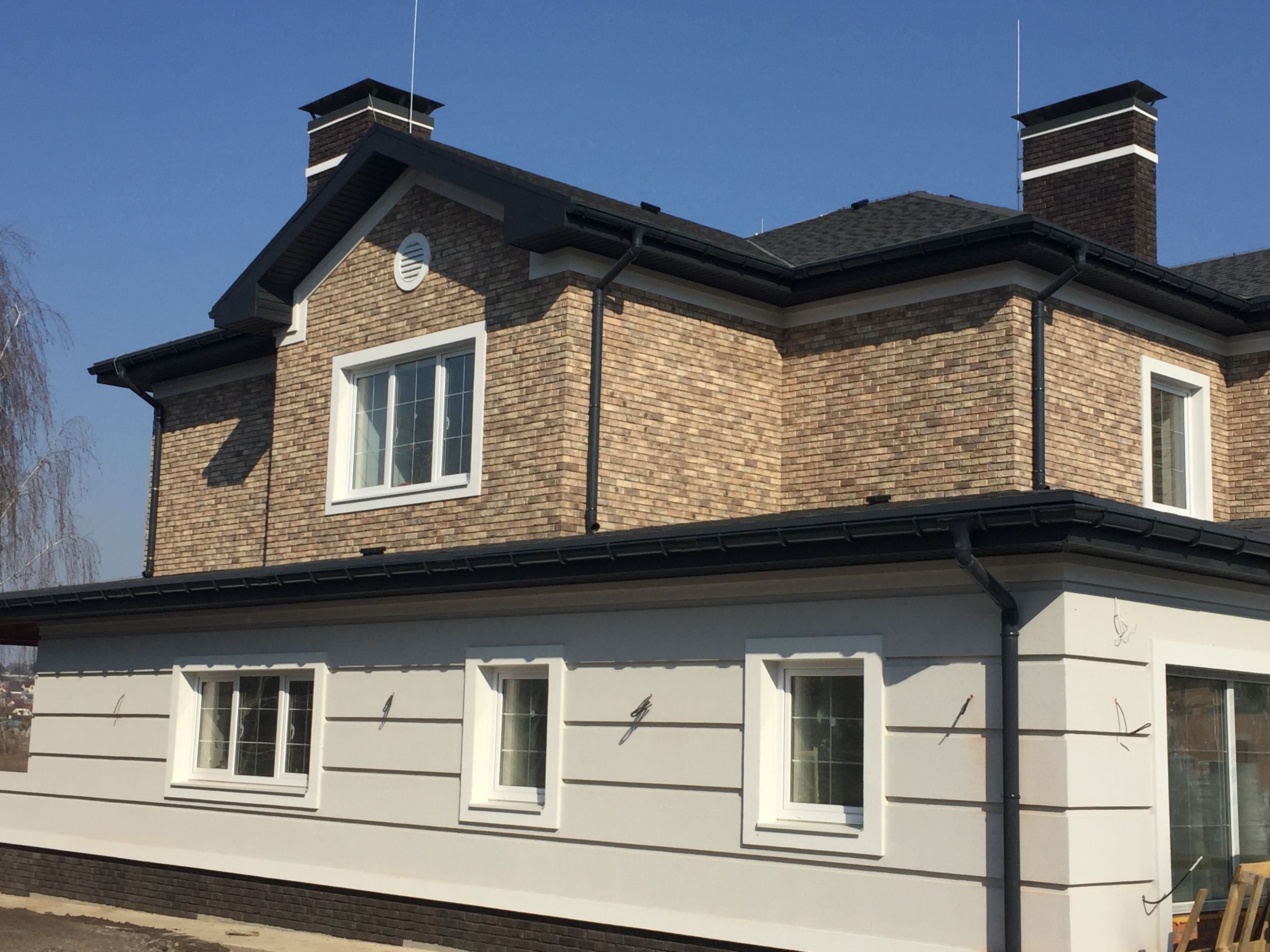

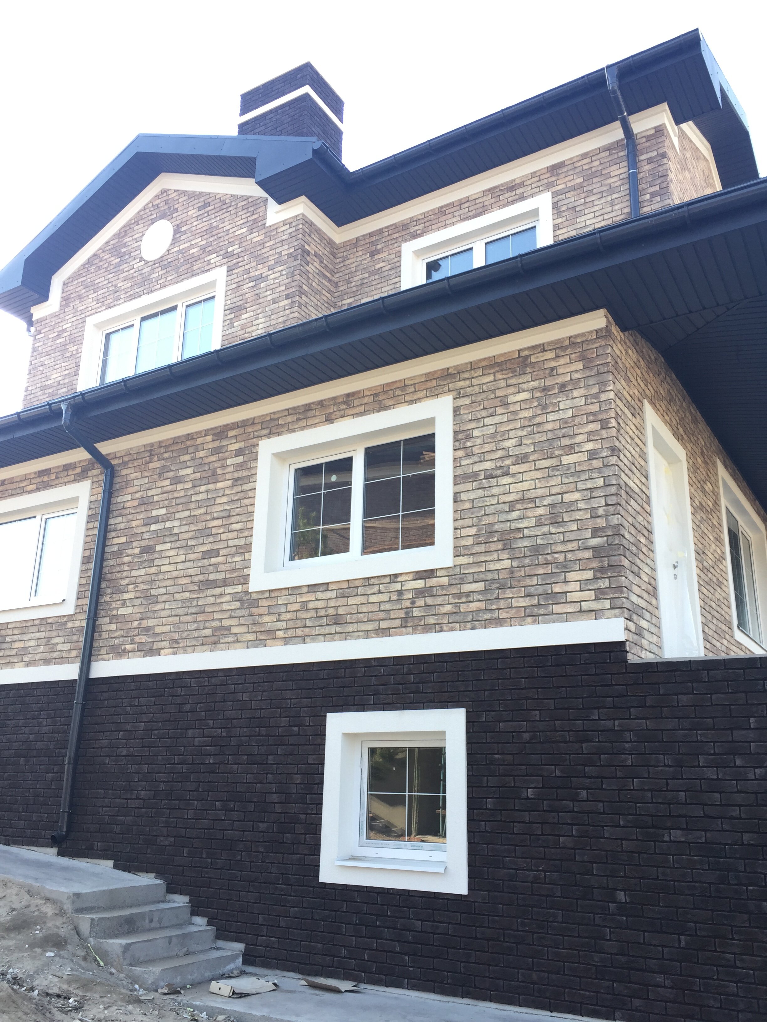

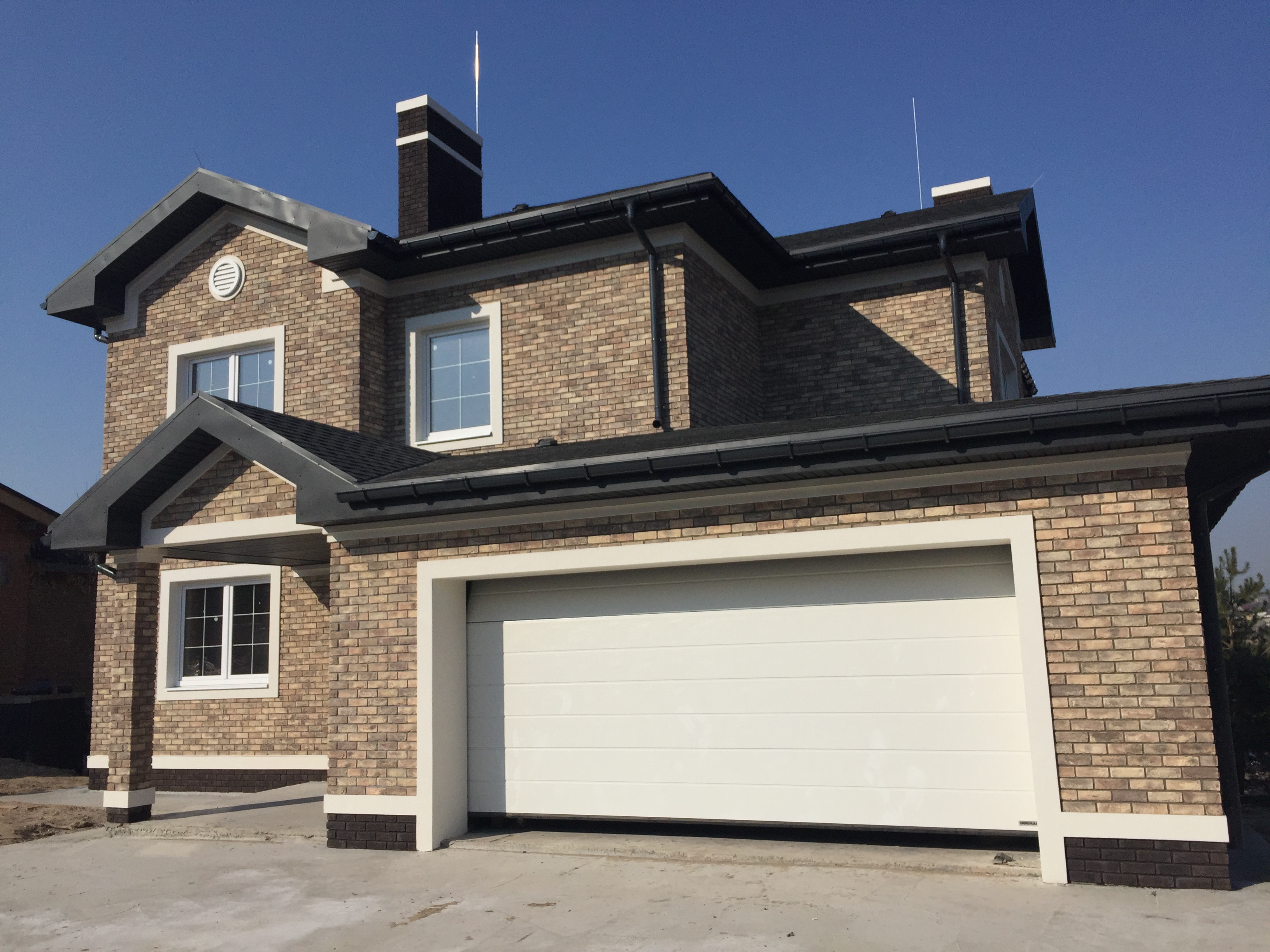

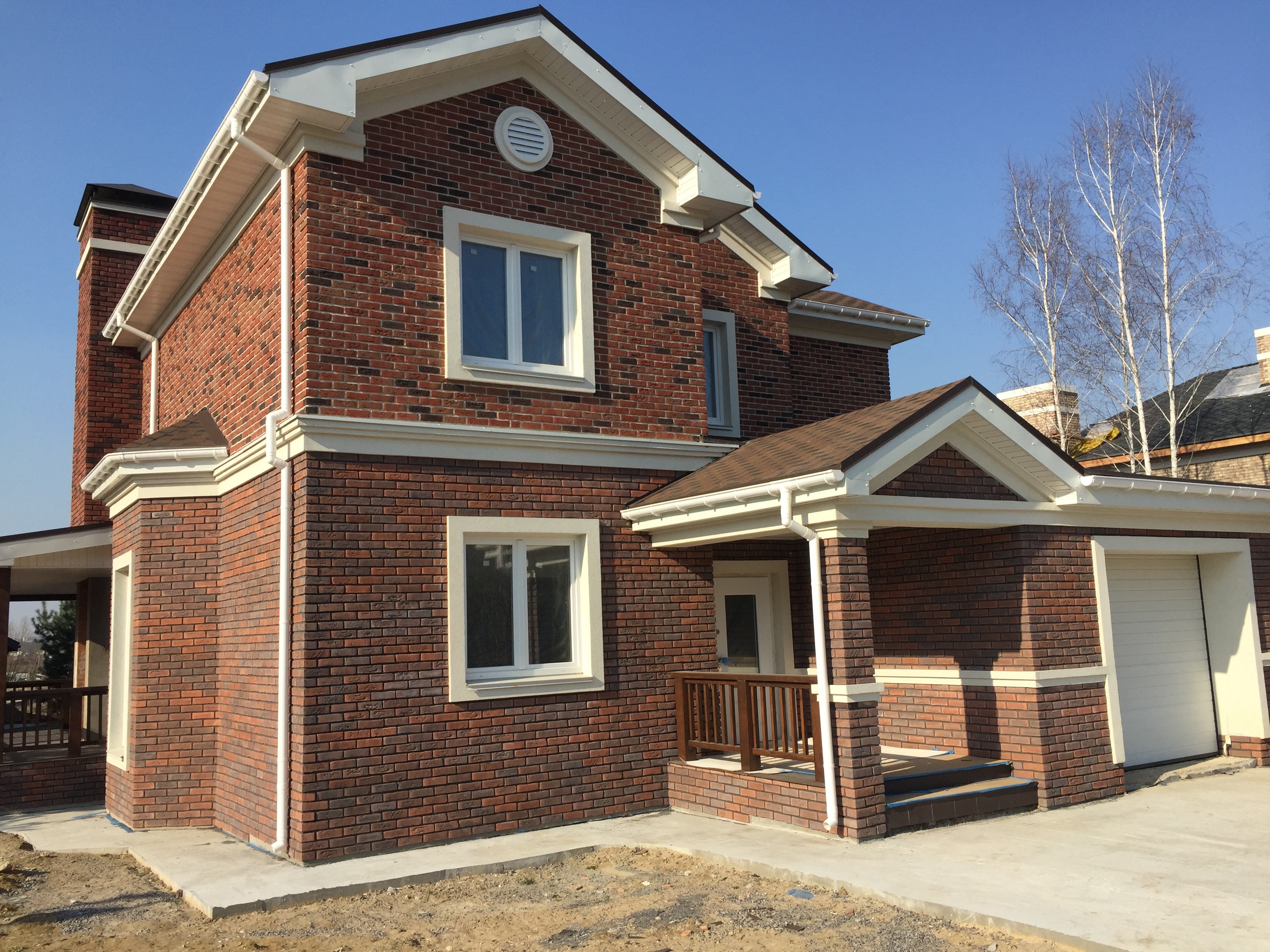

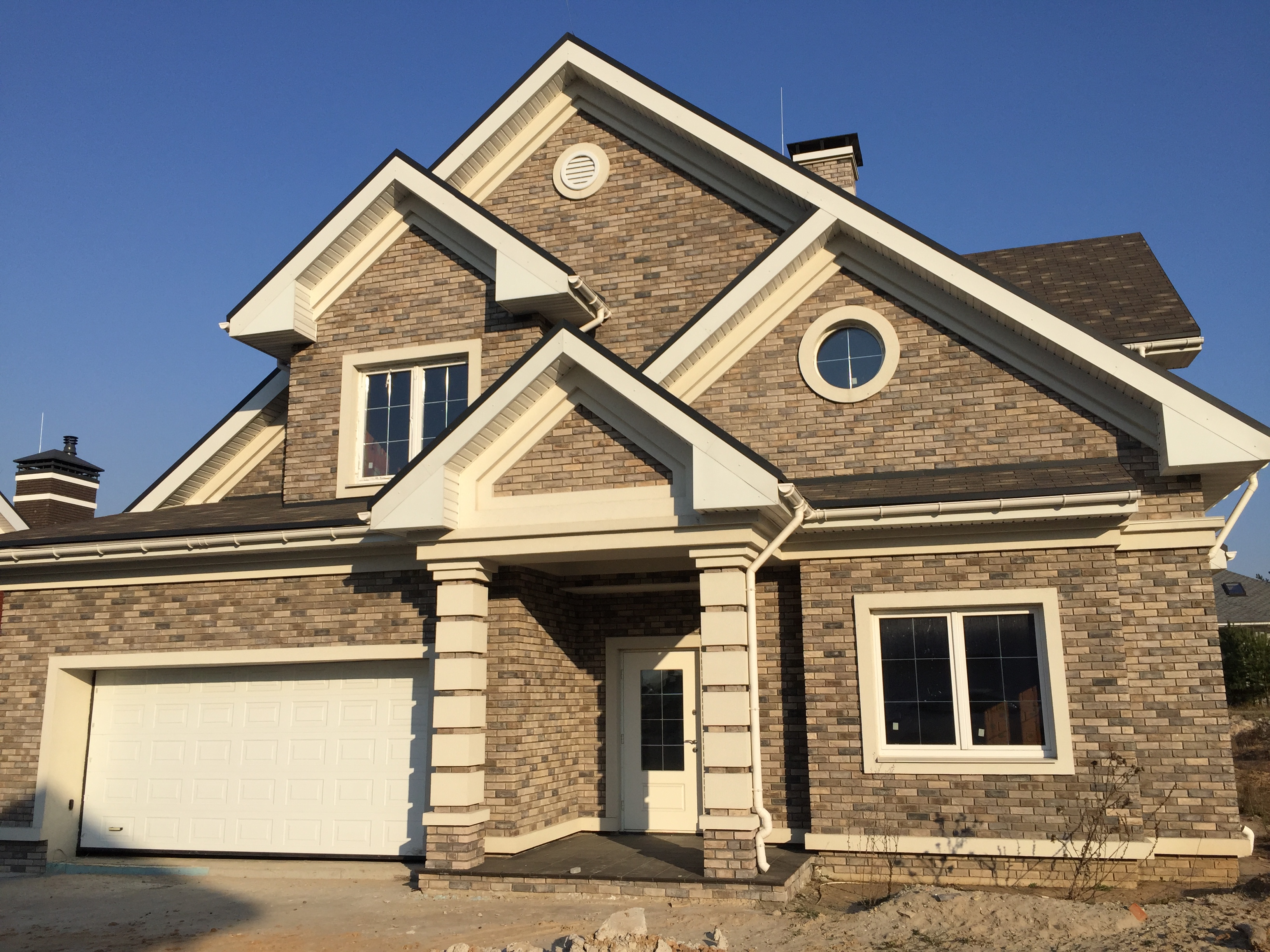

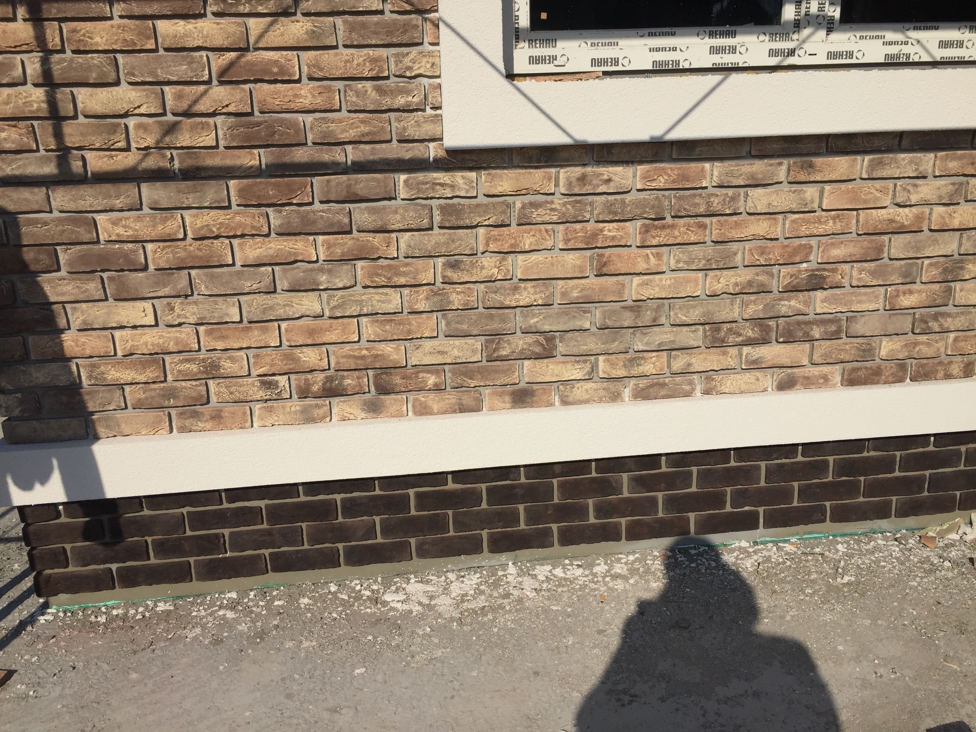

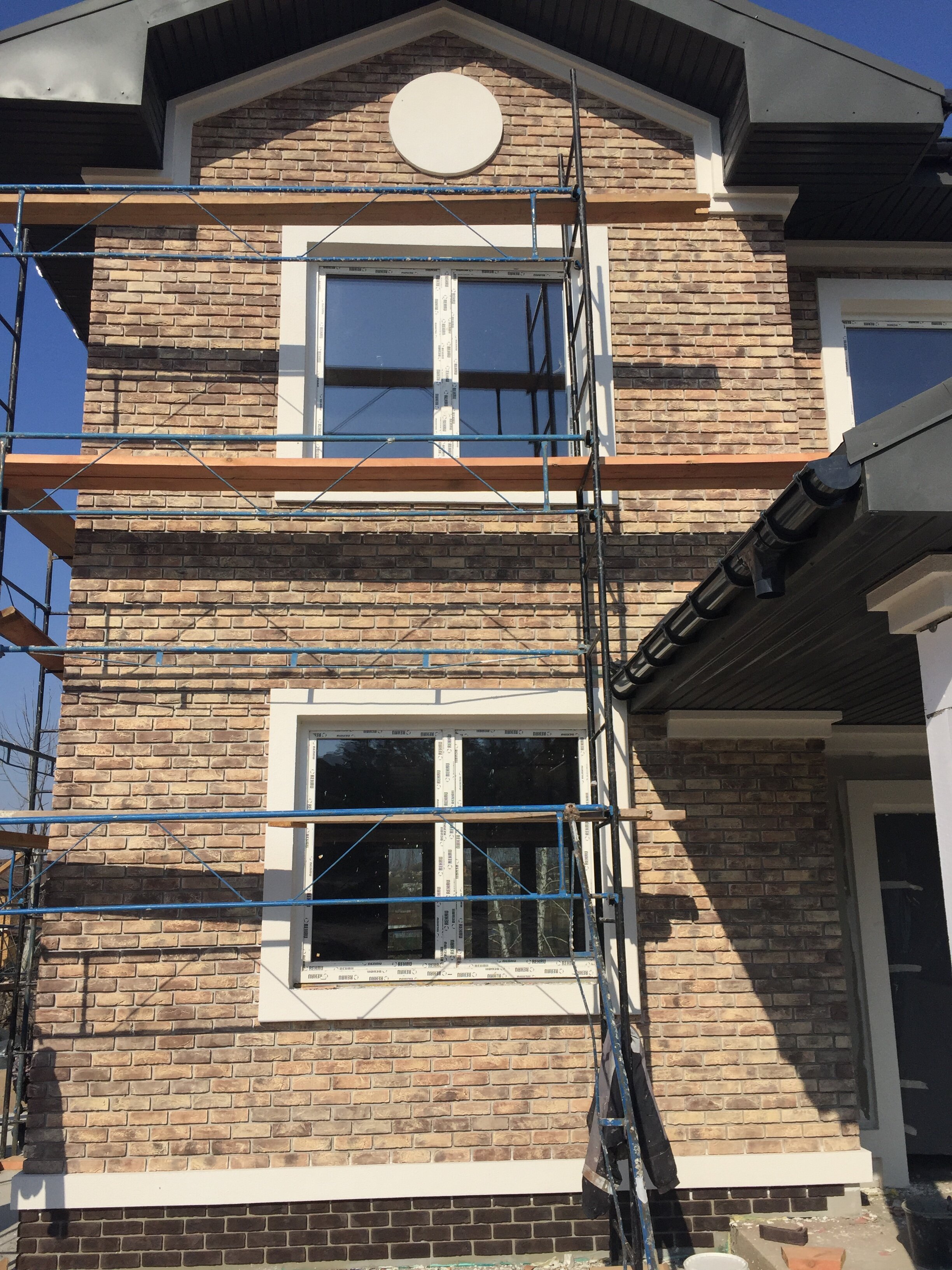

RoyalClimate Опубліковано: 1 травня 2020 Поділитись Опубліковано: 1 травня 2020 Что скажете по поводу бетонной или керамической плитки на фасаде? Недавно посетил коттеджный город рядом с Киевом, увидел вариант облицовки фасада плиткой полностью, частично, лично мне такой вариант очень нравится. Посилання на коментар Поділитися на інших сайтах More sharing options...
Игорь&Ира Опубліковано: 1 травня 2020 Поділитись Опубліковано: 1 травня 2020 Что скажете по поводу бетонной или керамической плитки на фасаде? Какая плитка на первых двух фото? Посилання на коментар Поділитися на інших сайтах More sharing options...
Fair Опубліковано: 2 травня 2020 Поділитись Опубліковано: 2 травня 2020 Что скажете по поводу бетонной или керамической плитки на фасаде? Недавно посетил коттеджный город рядом с Киевом, увидел вариант облицовки фасада плиткой полностью, частично, лично мне такой вариант очень нравится. Вопрос немного не по-теме, но может кто подскажет куда обратиться, что бы приобрести вентиляционную решетку для фронтона, как на втором фото этого поста? Посилання на коментар Поділитися на інших сайтах More sharing options...
Kirentii Опубліковано: 2 травня 2020 Поділитись Опубліковано: 2 травня 2020 Какая плитка на первых двух фото? Обычная - клинкерная плитка. Посилання на коментар Поділитися на інших сайтах More sharing options...
Игорь&Ира Опубліковано: 2 травня 2020 Поділитись Опубліковано: 2 травня 2020 Это не клинкерная плитка. В состав плитки входит кварцевый песок, турецкий белый цемент. сли вас интересует точные названия цветов плитки, обращайтесь, помогу. Спасибо. Меня заинтересовали спецификация и производитель. Или это "сделай сам", раз состав? Посилання на коментар Поділитися на інших сайтах More sharing options...
