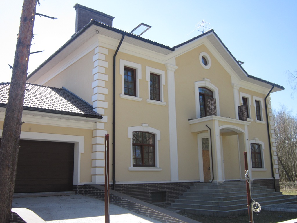

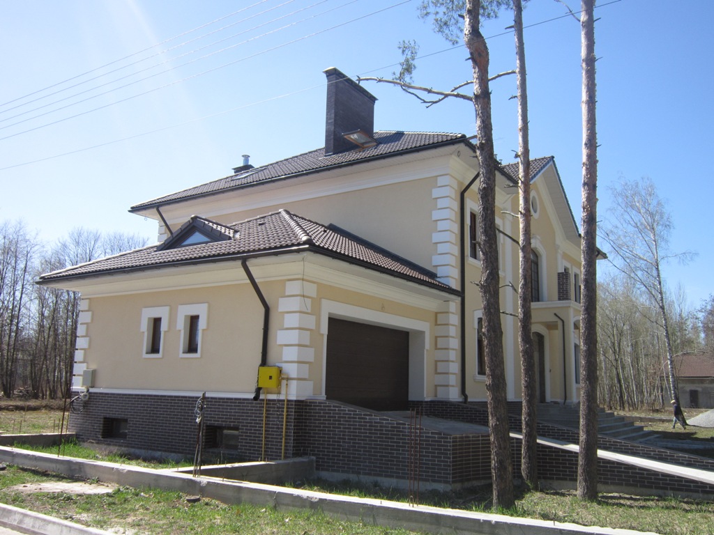

Сергей Васильков Опубліковано: 9 грудня 2012 Поділитись Опубліковано: 9 грудня 2012 появилась тема, идею которой полностью поддерживаю…в своей практике были разные ситуации со стороны Заказчика (в плане дизайна) – начну с проекта – и что получилось дальше… выдаю фото своих работ – хочу быть нейтральным лицом по отношению к дизайну… на этих фото – 1) проект дизайнера 2) воплощение идеи на практике (по материалам - система утепления Баумит, 1,5 барашек) 5 Посилання на коментар Поділитися на інших сайтах More sharing options...

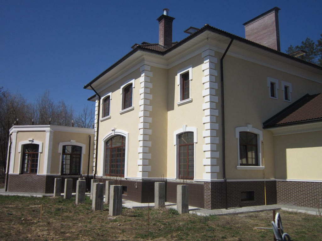

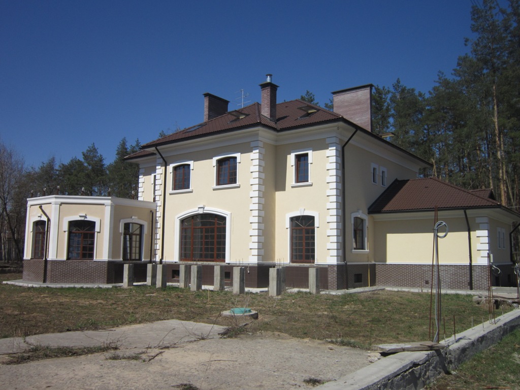

Сергей Васильков Опубліковано: 9 грудня 2012 Поділитись Опубліковано: 9 грудня 2012 снова - дизайнерский проект (идея) воплощение в жизнь, цоколь - до весны 2013, материалы ТМ Крайзель, барашек 1,5 мм 3 Посилання на коментар Поділитися на інших сайтах More sharing options...
Olsay Опубліковано: 9 грудня 2012 Автор Поділитись Опубліковано: 9 грудня 2012 снова - дизайнерский проект (идея) воплощение в жизнь, цоколь - до весны 2013, материалы ТМ Крайзель, барашек 1,5 мм Подскажите, как отделывали колонны? Или они изначально были с качественной геометрией и вы просто заармировали и накинули декоративку? Добавлено через 4 минуты Еще одно воплощение дизайнерской мысли. Класиссика! Утепление пенопластом, отделка акриловый барашек 1,5 мм, использовали готовые мондинги и сами изготавливали "книжечки" по углам, цоколь утеплен ЭППС и в качестве финишного покрытия использовали мозаическую штукатурку. Название материалов не указываю, так как реклама не проплачена:D . На кладке была "ступенька" по периметру дома, поэтому поклейка частично двойная. 6 Посилання на коментар Поділитися на інших сайтах More sharing options...

Сергей Васильков Опубліковано: 10 грудня 2012 Поділитись Опубліковано: 10 грудня 2012 Подскажите, как отделывали колонны? Или они изначально были с качественной геометрией и вы просто заармировали и накинули декоративку? колонны - картонная опалубка, после демонтажа бумаги получается спиралеобразная поверхность....дальше по процессу (армирование, декор) показываю фото объекта, где Заказчик (Киев) полностью отказался от дизайна и решил, что его фасад дома будет белый, белый... основание стены - ГБ, 400 мм, армопояса утеплены ППС, армирование, декоративная штукатурка Баумит, 1,5 3 Посилання на коментар Поділитися на інших сайтах More sharing options...

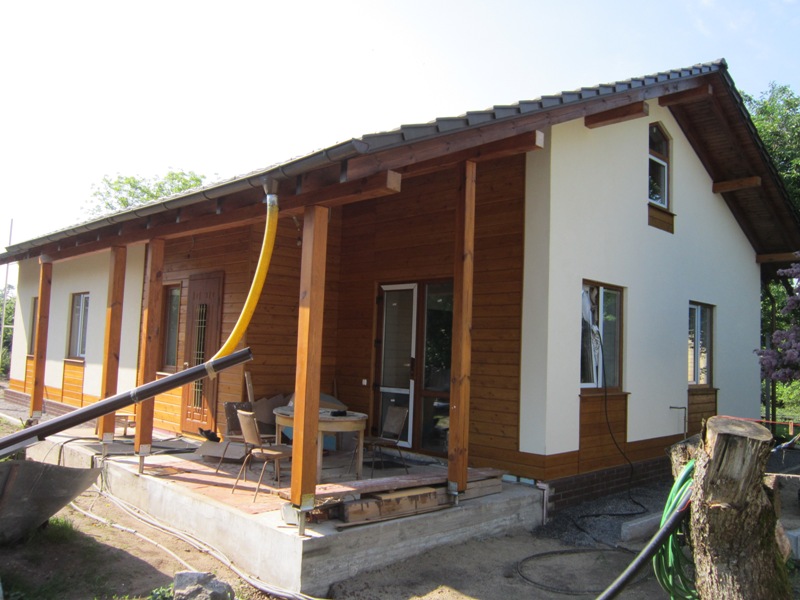

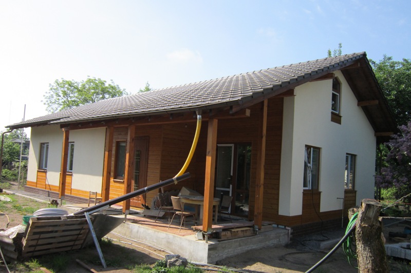

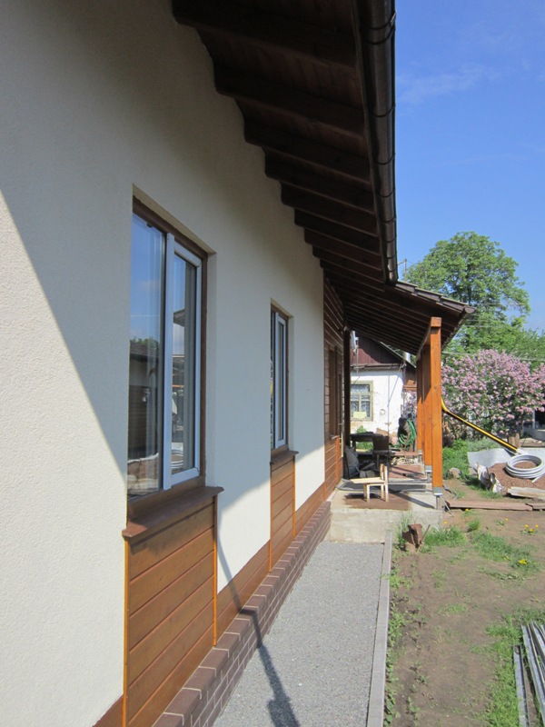

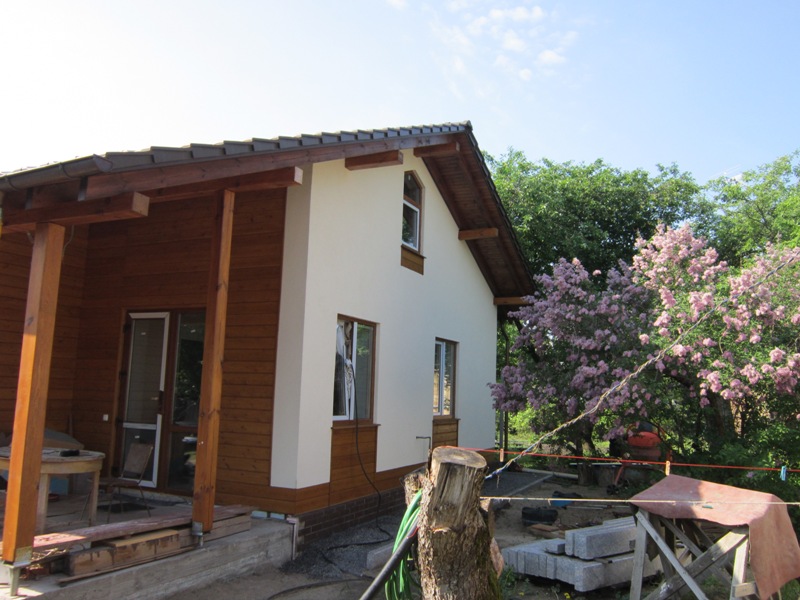

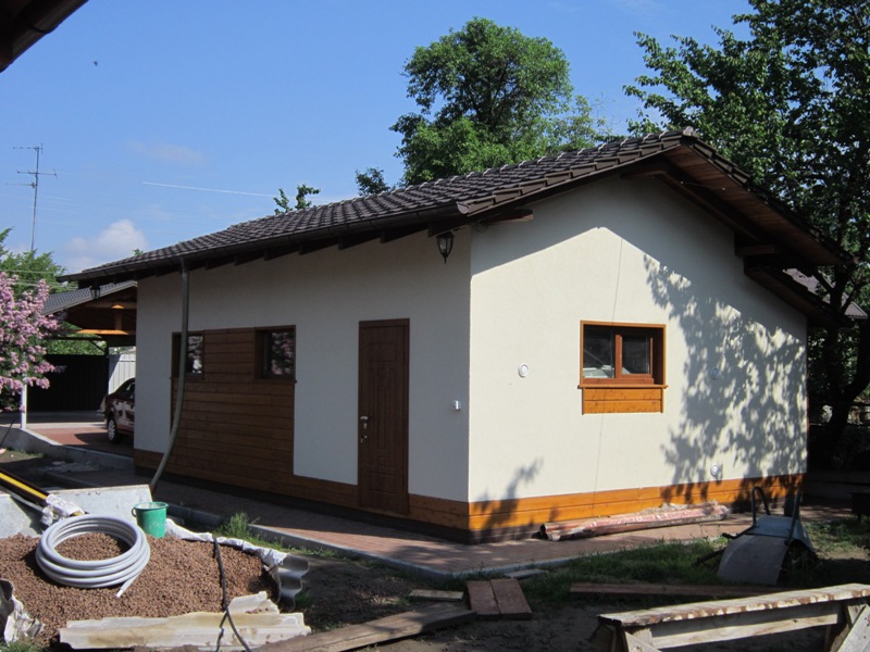

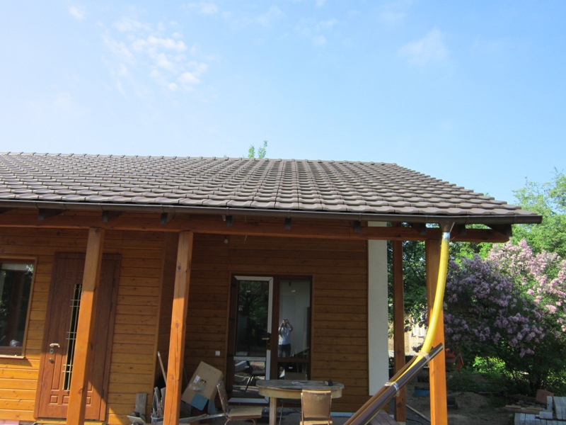

Olsay Опубліковано: 12 грудня 2012 Автор Поділитись Опубліковано: 12 грудня 2012 Может есть примеры отделки для одноэтажных домов? Как Вам такой пример? Утеплен ватой базальтовой, монтажная рейка, защитная мембрана и обшивка блок-хаусом. Цоколь - песчанник, подшивка таким же блок-хаусом. 2 Посилання на коментар Поділитися на інших сайтах More sharing options...
roviv Опубліковано: 12 грудня 2012 Поділитись Опубліковано: 12 грудня 2012 Как Вам такой пример? Утеплен ватой базальтовой, монтажная рейка, защитная мембрана и обшивка блок-хаусом. Цоколь - песчанник, подшивка таким же блок-хаусом. Симпатично,ще б дах поміняти... Посилання на коментар Поділитися на інших сайтах More sharing options...
Olsay Опубліковано: 12 грудня 2012 Автор Поділитись Опубліковано: 12 грудня 2012 Симпатично,ще б дах поміняти... Крыша красится. Там по эстетике очень и очень красиво! П.С. Присоединяйтесь к теме! Посилання на коментар Поділитися на інших сайтах More sharing options...

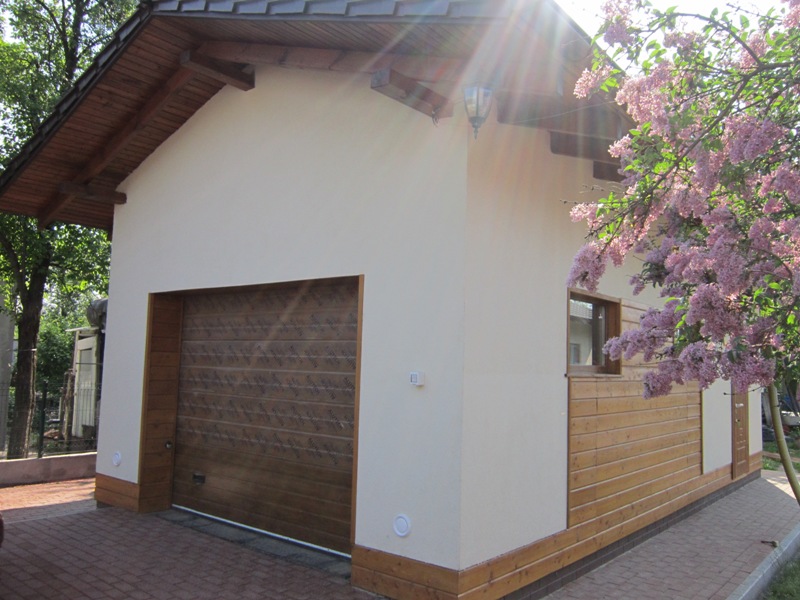

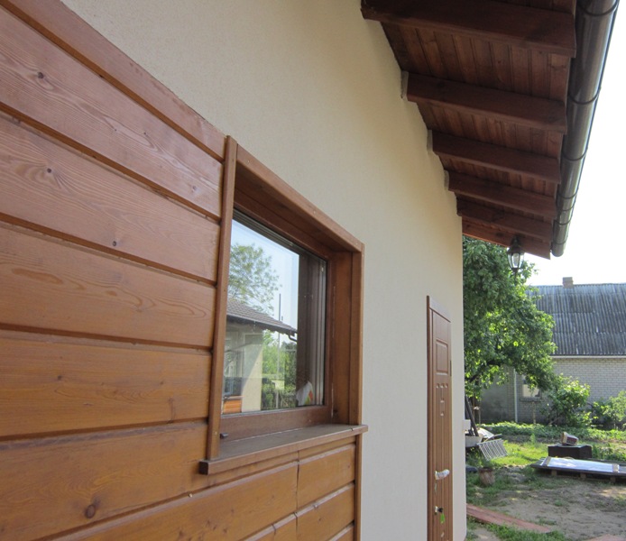

ddrevniy Опубліковано: 12 грудня 2012 Поділитись Опубліковано: 12 грудня 2012 Выкладываю вариант отделки, который нам понравился. К сожалению фото не передает истинных цветов. Фасад интересен цветовой гаммой и тем, что стандартный короед сделан не вертикально, а горизонтально. Очень не плохо смотрится. 3 Посилання на коментар Поділитися на інших сайтах More sharing options...
