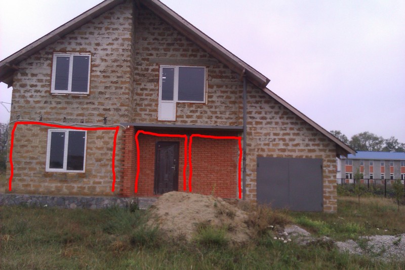

Kotyarych Опубліковано: 11 грудня 2012 Поділитись Опубліковано: 11 грудня 2012 у Котярыча скорее всего так и будет 0,38метра так и есть, после штукатурки с двух сторон стена имеет толщину 45 см. Плюс еще пенопласт. дом пока не жилой, так что эксплуатационных отзывов нет. Посилання на коментар Поділитися на інших сайтах More sharing options...
SergLviv Опубліковано: 11 грудня 2012 Автор Поділитись Опубліковано: 11 грудня 2012 Где? .......... Ну хз...читал по форумам, ща так и не вспомню. Ну а разве нет? Ведь в любом случае, между ракушняком (утепленным чем-то) и наружной облицовкой ОБЯЗАТЕЛЬНО должен быть воздушный зазор для вентиляции пара. Так делают большинство. Например один из самых распространенных вариантов следующий: ракушка+пенопласт (или вата)+воздушный зазор+кирпич. Вот я и не могу понять - как же будет дышать (избавляться от влаги) ракушка, когда ее заклеили НЕДЫШАЩИМ пенопластом... Посилання на коментар Поділитися на інших сайтах More sharing options...
SergLviv Опубліковано: 11 грудня 2012 Автор Поділитись Опубліковано: 11 грудня 2012 Где?........ Вот! Снова попалось высказывание на эту тему, цитата: От пенопласта отказ в моем случае 100%- да материал с очень низкой теплопроводностью но и практически не паропроницаемый.Его плюс цена: ПСБ25- 50мм- 18,00грн.Утеплив дом пенопластом мы создаем действительно теплый дом "термос", но отвод влаги из помещения: окна на проветривание или хорошая заранее продуманная и правильно смонтированная система внутридомовой вентиляции по всем помещениям. Правильный пирог стены должен учитывать коэф паропроводности всех материалов с его увеличением в сторону улицы. Поэтому я выбрал базальтовую вату. Источник - www.stroimdom.com.ua/forum/archive/index.php/t-2239.html Посилання на коментар Поділитися на інших сайтах More sharing options...

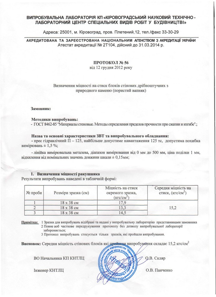

SergLviv Опубліковано: 18 грудня 2012 Автор Поділитись Опубліковано: 18 грудня 2012 Да. Сегодня было принято решение - буду привлекать проэктантов/архитекторов. А так же попробую найти Тараса, попросить помощи и у него. Кроме того, сегодня вырезал из перестенка три блока ракушки и отвезу их на экспертизу, буду определять их марку и плотность/крепость. А работы по устройству перекрытия пока приостановили.....будем ждать что скажут "спецы". "Лучше перебздеть, чем недобздеть!" © Итак, рассказываю: 1) Проэктанта привлек. Пришел, посмотрел, и предложил весь дом "сшить" швелерами, изнутри и снаружи, скрепив их при этом между собой шпильками. А сверху на эти швелера укрепить поперечный швелер, который и подопрет все балки. Это якобы укрепит навеки мои перекрытия, и таким образом вопрос несущей способности рекушки снимается. Я от этого варианта отказался. Во-первых оч.много металла, во-вторых нефига себе какие мостики холодо получаться. Да и как то не хотелось бы всю мою ракушку изрешетить отверстиями под шпильки. 2) Тараса нашел, познакомился. Он пока занят. Пообещал позжее вникнуть в суть моей проблемы. Ждемссс.. 3) Получил заключение эксперта о своей ракушке. Вот оно: Получается что полное гаУно? Так что ли? Но несмотря ни на что, в итоге было решено сделать следующее. Укрепим все балки перекрытия уголком 75мм. Он будет снизу подложен под балки, и прикручен к ним. А обопрем этот уголок на такие же уголки, которые будут идти вертикально вниз, и крепиться прямо к фундаменту. Вот фото: Простите за каракули Красным я нарисовал сам уголок в тех местах, где будут располагаться такие подпорки. Кроме этих двух наружных стен, будут подперты и балки лежащие на внутренней, несущей стене. Точно также - уголок с одной стороны и с другой, между собой стянуты шпильками, и обперты на уголок уходящий вертикально вниз. Знаю что описал все не грамотно и не профессионально, но уж простите, как умею. Вот так вот С радостью бы услышал мнение понимающих форумчан Посилання на коментар Поділитися на інших сайтах More sharing options...

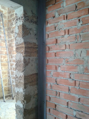

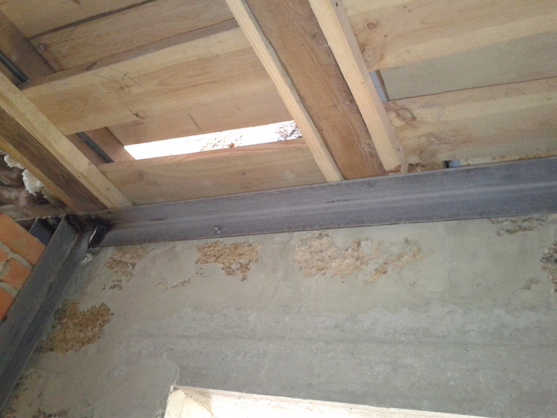

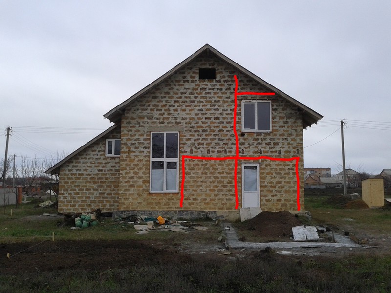

SergLviv Опубліковано: 24 грудня 2012 Автор Поділитись Опубліковано: 24 грудня 2012 Вы зря паритесь по поводу паропраницаемости ракушняка, то что нет армопоясов - это на 2 порядка актуальнее. Именно поэтому и затеял укрепление уголками. Выше фоты показал. Вот только как-то не комментирует никто эту идею А хотелось бы услышать мнениЯ... Посилання на коментар Поділитися на інших сайтах More sharing options...
Witali Опубліковано: 24 грудня 2012 Поділитись Опубліковано: 24 грудня 2012 Итак, рассказываю: 1) Проэктанта привлек. Пришел, посмотрел, и предложил весь дом "сшить" швелерами, изнутри и снаружи, скрепив их при этом между собой шпильками. А сверху на эти швелера укрепить поперечный швелер, который и подопрет все балки. Это якобы укрепит навеки мои перекрытия, и таким образом вопрос несущей способности рекушки снимается. Я от этого варианта отказался. Во-первых оч.много металла, во-вторых нефига себе какие мостики холодо получаться. Да и как то не хотелось бы всю мою ракушку изрешетить отверстиями под шпильки. 2) Тараса нашел, познакомился. Он пока занят. Пообещал позжее вникнуть в суть моей проблемы. Ждемссс.. 3) Получил заключение эксперта о своей ракушке. Вот оно: [ATTACH]236683[/ATTACH] Получается что полное гаУно? Так что ли? Но несмотря ни на что, в итоге было решено сделать следующее. Укрепим все балки перекрытия уголком 75мм. Он будет снизу подложен под балки, и прикручен к ним. А обопрем этот уголок на такие же уголки, которые будут идти вертикально вниз, и крепиться прямо к фундаменту. Вот фото: [ATTACH]236698[/ATTACH] [ATTACH]236700[/ATTACH] Простите за каракули Красным я нарисовал сам уголок в тех местах, где будут располагаться такие подпорки. Кроме этих двух наружных стен, будут подперты и балки лежащие на внутренней, несущей стене. Точно также - уголок с одной стороны и с другой, между собой стянуты шпильками, и обперты на уголок уходящий вертикально вниз. Знаю что описал все не грамотно и не профессионально, но уж простите, как умею. Вот так вот С радостью бы услышал мнение понимающих форумчан Главная проблема - дом не стянут армопоясом. Я бы посоветовал закрепить снаружи по периметру на уровне перекрытия швеллер 100 и сварить. И что-то аналогичное сделать по верху стен. Посилання на коментар Поділитися на інших сайтах More sharing options...

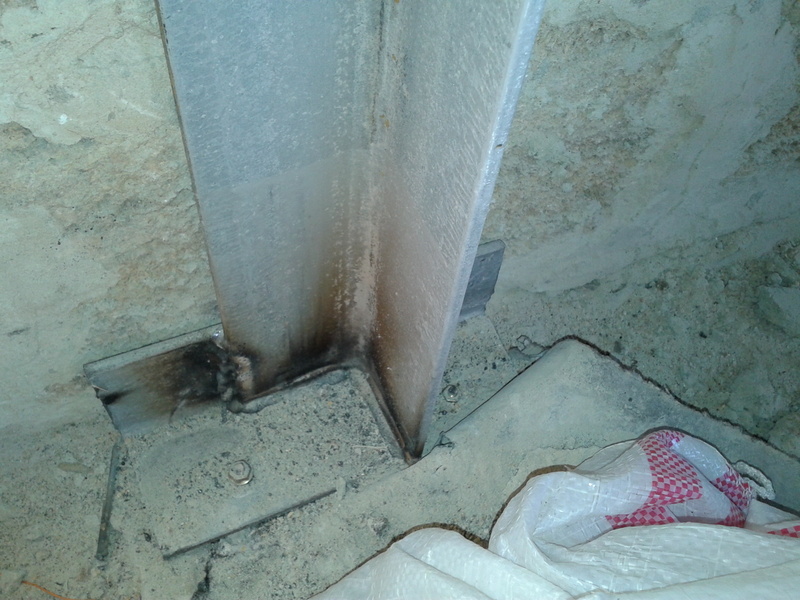

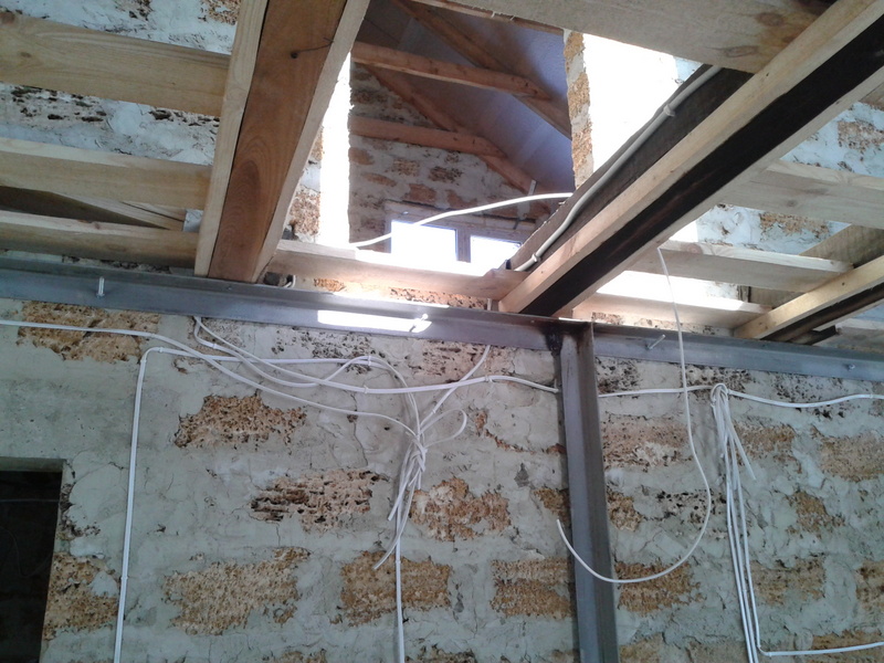

SergLviv Опубліковано: 2 січня 2013 Автор Поділитись Опубліковано: 2 січня 2013 "По верху стен" это где? Кстати, вот что уже получается: Посилання на коментар Поділитися на інших сайтах More sharing options...
Witali Опубліковано: 2 січня 2013 Поділитись Опубліковано: 2 січня 2013 "По верху стен" это где? Вверху, где заканчиваются стены. Кстати, вот что уже получается: [ATTACH]239423[/ATTACH] Пролеты уголка великоваты. Я бы добавил вертикальных уголков. Посилання на коментар Поділитися на інших сайтах More sharing options...

SergLviv Опубліковано: 3 січня 2013 Автор Поділитись Опубліковано: 3 січня 2013 Пролеты уголка великоваты. Я бы добавил вертикальных уголков. Хм...обоснуйте пжста. Посилання на коментар Поділитися на інших сайтах More sharing options...
Дитрих Опубліковано: 4 січня 2013 Поділитись Опубліковано: 4 січня 2013 Хм...обоснуйте пжста. так как это укрепление аналогично тому, если бы Вы вместо уголка закрепили брусом 50-50мм конечно добавить вертикальных и по больше! Посилання на коментар Поділитися на інших сайтах More sharing options...

SergLviv Опубліковано: 8 січня 2013 Автор Поділитись Опубліковано: 8 січня 2013 так как это укрепление аналогично тому, если бы Вы вместо уголка закрепили брусом 50-50мм конечно добавить вертикальных и по больше! Про брус не понял, а вот про перестра*** еще одно мнение услышал. Но с какой частотой их делать, если нет нормального расчета о нагрузке. Все делается так сказать интуитивно коллективным мнением. В среднем пролет меду вертикальным столбами сейчас 3,0м.... Посилання на коментар Поділитися на інших сайтах More sharing options...
vickov Опубліковано: 8 січня 2013 Поділитись Опубліковано: 8 січня 2013 Я бы вертикальные уголки "утопил" в стену, чтобы не думать над тем, как и чем их потом закрывать. Штробу вертикальную на толщину уголка и штукатуркой закрылось бы. Сначала поставили вертикальные уголки, потом горизонтальные приварили к вертикальным. Посилання на коментар Поділитися на інших сайтах More sharing options...
