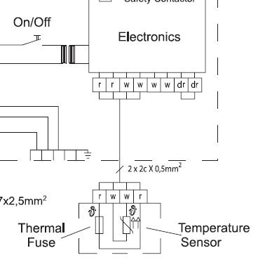

Требуется помощь/ Есть вот такой пульт для каменки Sawo ASV3-15
www.termofor.kiev.ua/pulty-upravleniya-saunoj-sawo-serii-as/pult-dlya-sauny-sawo-asv3-15.html
Куплен был очень давно, ездил со мной от дома к дому и инструкция потерялась. Там вроде и ничего сложного, разобраться смог бы, если бы не температурный датчик к нему. 4 клеммы, две пары проводов. Как его подключить?

Thermal Fuse - звонится тестером на короткое, Temperature Sensor - должно быть сопротивление порядка несколько кОм, изменяется в зависимости от окружающей температуры. Ж-)
