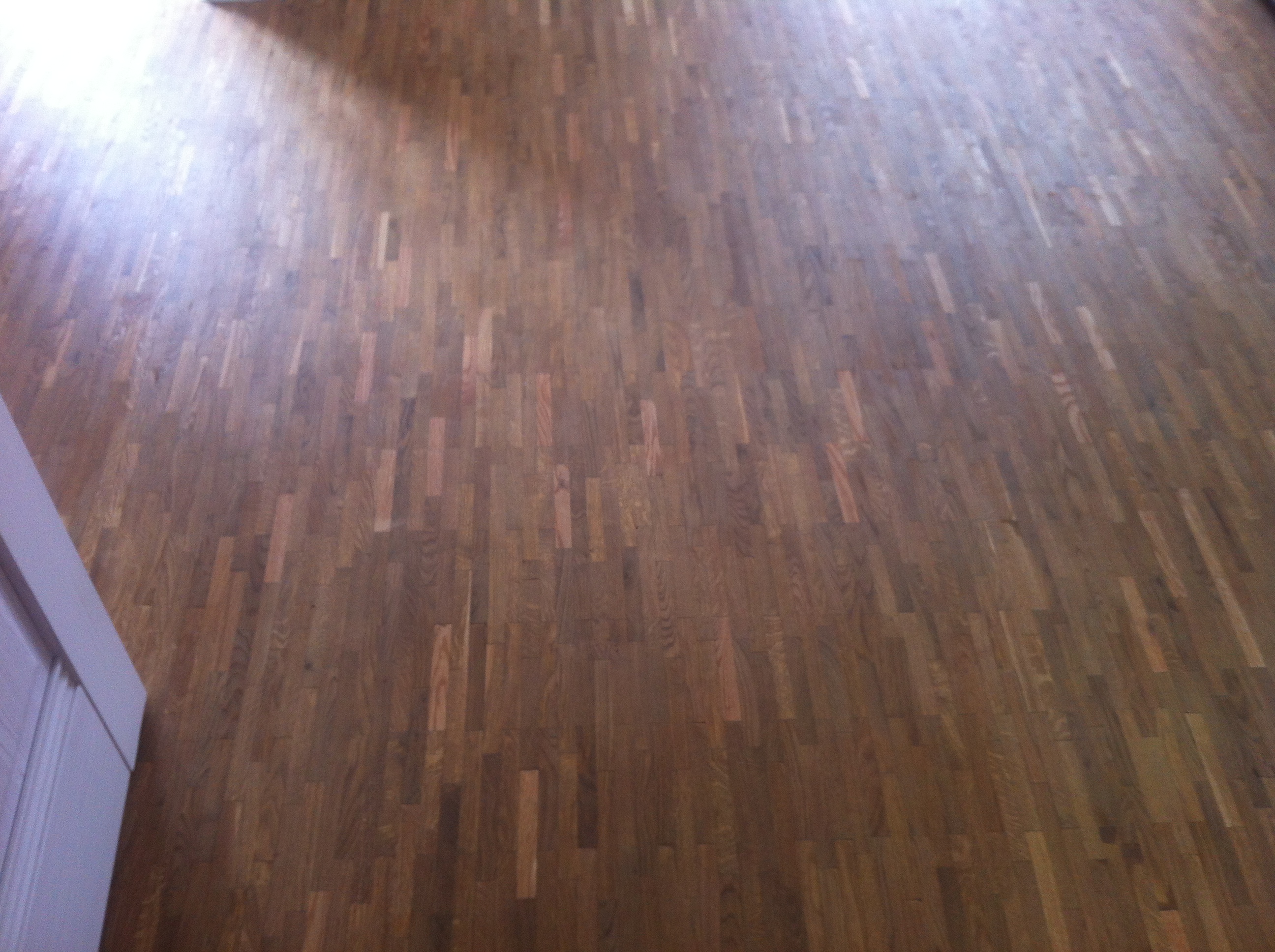

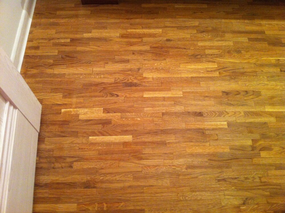

PrudnikovAlex Опубліковано: 23 вересня 2014 Поділитись Опубліковано: 23 вересня 2014 По клею - ну уже позжно пить Боржоми, "казав слiпий - побачимо". Лень было с двухкомпонентными сиситемами возиться и растворителями. Вот как это выглядит, на самом деле красивее вживую и на ощупь приятно. Масло брал ADLER наливом грамм триста, никакой инструкции не было. Посилання на коментар Поділитися на інших сайтах More sharing options...
Академик Опубліковано: 23 вересня 2014 Поділитись Опубліковано: 23 вересня 2014 (змінено) Масло брал ADLER наливом грамм триста, никакой инструкции не было. Очень симпатично получилось! Но мне кажется, что масло у Вас впиталось неравномерно, видны пятна. ПО фото трудно судить: это из за того что масла не хватило, или из за того что где то масло полностью не сняли. Если нет однодисковой машинки - возьмите болгарку, наденьте на неё круг из натурального или искусственного войлока и располируйте пол, тогда эти пятна уйдут. Если простое располировывание не поможет - просто сделайте ещё один слой, тонкий тонкий, и располируйте его, тогда масло ляжет равномерно и не будет видно пятен. Было бы ещё хорошо, если бы Вы написали, во сколько Вам обощелся "квадрат" самостоятельно уложенного паркета в Днепропетровске. Змінено 23 вересня 2014 користувачем Академик дополнение Посилання на коментар Поділитися на інших сайтах More sharing options...
PrudnikovAlex Опубліковано: 23 вересня 2014 Поділитись Опубліковано: 23 вересня 2014 Маслом в два слоя покрыл и ещё осталось, свет наверное так падает. Лучшее - враг хорошего, так что будет так как есть на сегодня. Обошлось где-то 150-160 грн. кв.м. На больших объемах будет дешевле - химия паркетная в мелкой фасовк профессиональная не продается, спасибо с масло подсказали где наливают по 300 мл. Шпаклевки из литра использовал около 200 мл, меньше фасовки не было. С клеями похожая история была, это одна из причин, почему в эпике скупился. Посилання на коментар Поділитися на інших сайтах More sharing options...
4515222 Опубліковано: 28 вересня 2014 Поділитись Опубліковано: 28 вересня 2014 По клею - ну уже позжно пить Боржоми, "казав слiпий - побачимо". Лень было с двухкомпонентными сиситемами возиться и растворителями. Вот как это выглядит, на самом деле красивее вживую и на ощупь приятно. Масло брал ADLER наливом грамм триста, никакой инструкции не было. Я извиняюсь, очень похвально что вы сами делали!, не хочу вас обидеть, но если это законченный вид, то с этим нужно что то делать! Посилання на коментар Поділитися на інших сайтах More sharing options...

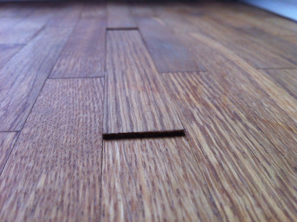

Lex) Опубліковано: 17 жовтня 2014 Поділитись Опубліковано: 17 жовтня 2014 Тоже сделал себе такой пол в конце прошлого года. В квартире новостроя. Всего получилось 32м2. Паркет покупал у Евгения, который в свою очередь очень подробно консультировал меня по малейшему вопросу. За что большое спасибо. Работы по укладке производил собственноручно. Правда данный процесс оказался не таким уж и легким. Делал не спеша в четыре захода. После окончания укладки крепатура еще та была))) Потом нанял пару рекомендованных Евгением трудяг со своим оборудованием для шлифовки и шпаклевки паркета, а так же, вскрытием маслом (масло втирали аппаратом с мягкой круглой насадкой). С утра и до позднего вечера свою работу сделали. Клеил ламель на стяжку, предварительно загрунтованной. Материалы по ценам прошлого ноября-декабря: ламель дуб натурал 32м2 - 2180грн, шпаклевка Pallmann Allkitt 5л (2л осталось) - 800грн, клей паркетный каучуковый Анед А-1 первая банка 15кг - 400грн вторая 25кг - 580грн, масло Синтеко (если не ошибаюсь "Натурал") 2л - 700грн. Финишные работы по полу закончили в конце декабря. Только с апреля начали его эксплуатировать. Полом очень довольны, по нему приятно ходить босиком, внешне тоже супер. Кошка людит на нем валяться)) Уже падал со стола тяжелый инструмент, осталась не заметная вмятина. После метал.крышки вообще без царапин. Единственное, бывают проблемы с уходом за полом, в частности, на кухне в рабочей зоне - если попадает жир на поверхность, то нужно сразу протирать влажной тряпкой, в противном случае потом останется пятно. Еще с паркетной химией ни как окончательно не определюсь. Последние несколько месяцев пользуюсь немецким средством Emsal для покрытия из масла-лака-воска. Вроде гуд, но цвет пола стал как бы тускло-грязноватым, по сравнению со спальней, где цвет остался практически прежним, т.к. химию там не применяли. И кстати, это правда, что такие полы нужно мыть по ходу укладки, а не поперек? Еще брачекс укладки вылез... пару ламелей отклеились с одного края, а одна практически полностью, после того как немного подтопило после дождя у приоткрытой балконной двери. Посилання на коментар Поділитися на інших сайтах More sharing options...

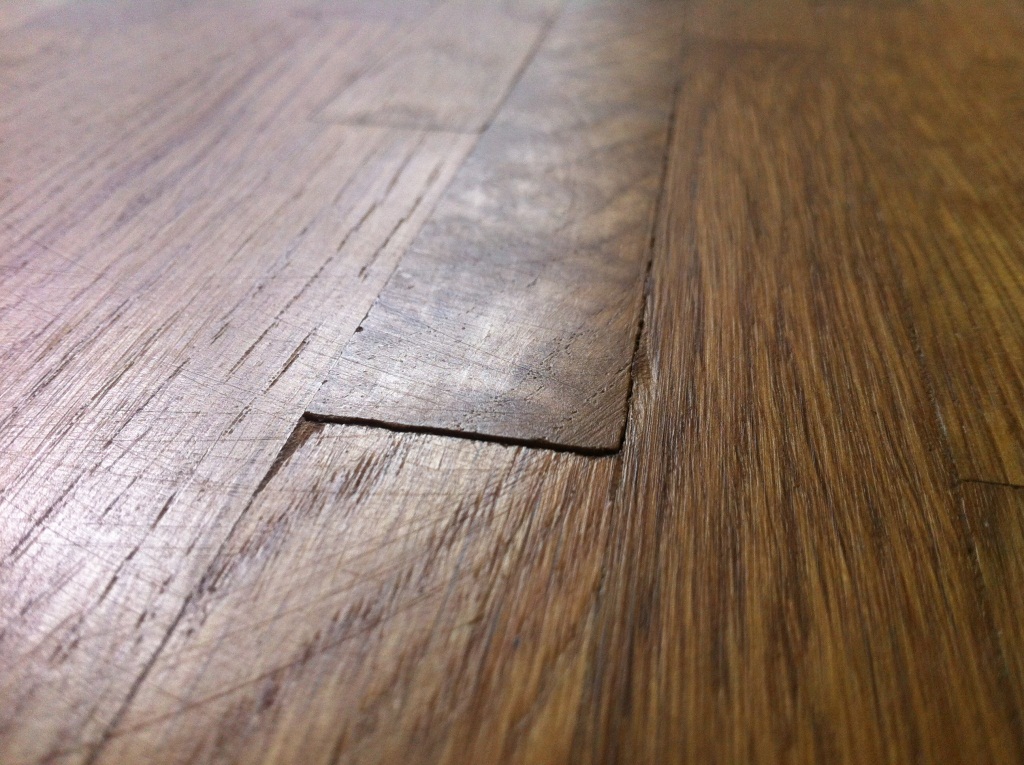

Академик Опубліковано: 20 жовтня 2014 Поділитись Опубліковано: 20 жовтня 2014 Единственное, бывают проблемы с уходом за полом, в частности, на кухне в рабочей зоне - если попадает жир на поверхность, то нужно сразу протирать влажной тряпкой, в противном случае потом останется пятно. Еще с паркетной химией ни как окончательно не определюсь. Последние несколько месяцев пользуюсь немецким средством Emsal для покрытия из масла-лака-воска. Вроде гуд, но цвет пола стал как бы тускло-грязноватым, по сравнению со спальней, где цвет остался практически прежним, т.к. химию там не применяли. У меня на сайте висит специальная статья по средствам по уходу за промасленными покрытиями, вот ссылка parket.ieremenko.net/?page_id=1615 . Там есть ответы на все Ваши вопросы по уходу, почему пятна и т.д., а так же перечень и порядок применения всех этих средств по уходу. Еще брачекс укладки вылез... пару ламелей отклеились с одного края, а одна практически полностью, после того как немного подтопило после дождя у приоткрытой балконной двери. Для первой в жизни самостоятельной укладки это отличный результат! Паркет с идеальной ремонтопригодностью, если вы что то плохо приклеили во время укладки и ламель вылезла - выньте её, бухните на место укладки клея и вставьте ламель обратно. А то, что после подтопления паркет не вздулся и не дал щелей - только подтверждает что всё рассчитано правильно. Удачной эксплуатации! Посилання на коментар Поділитися на інших сайтах More sharing options...
