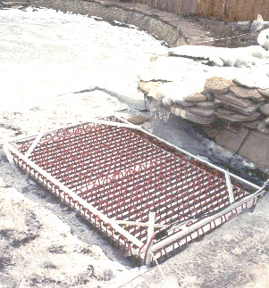

уважаемые форумчане , можно ли сделать подогрев небольшого озера (1м-2м) только чтобы не замерзало .
есть мысль использовать подогрев используемый в водостоках , хотелось бы услышать мнение спецов

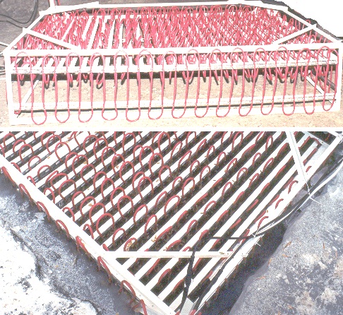

Наши партнеры делали такие установки. Была задача обеспечить участок поверхности водоема свободной от льда. Для декоративных рыбок (воздух, и м. б. кормежка).
Использовался нагревательный кабель DEVIflex DTCE (такой же, как и для водостоков), закрепленный на плавучем каркасе. Работает нормально. Найду картинку - выложу.
Untitled.jpg.5949d37a25a6d51924575bc154835602.jpg Untitled4.jpg.3305a8b0a4a28a98df148d8bf8e72fd8.jpg
Это установка 2002 года. Тогда еще использовался кабель DSIA-25 (мощностью 2,7 кВт). Закрепили волнами, 2 кВт/кв. м. (было нормально до температуры воздуха минус 15 град.). Потом добавили бортики - защиту от ветра - стало нормально и при -24 град.
Такую хрень можно поставить вокруг аэратора, а какую минимальную по мощности (см 30 в диаметре) ее можно собрать?
Любую. Хоть 3 см, хоть 300 метров.
