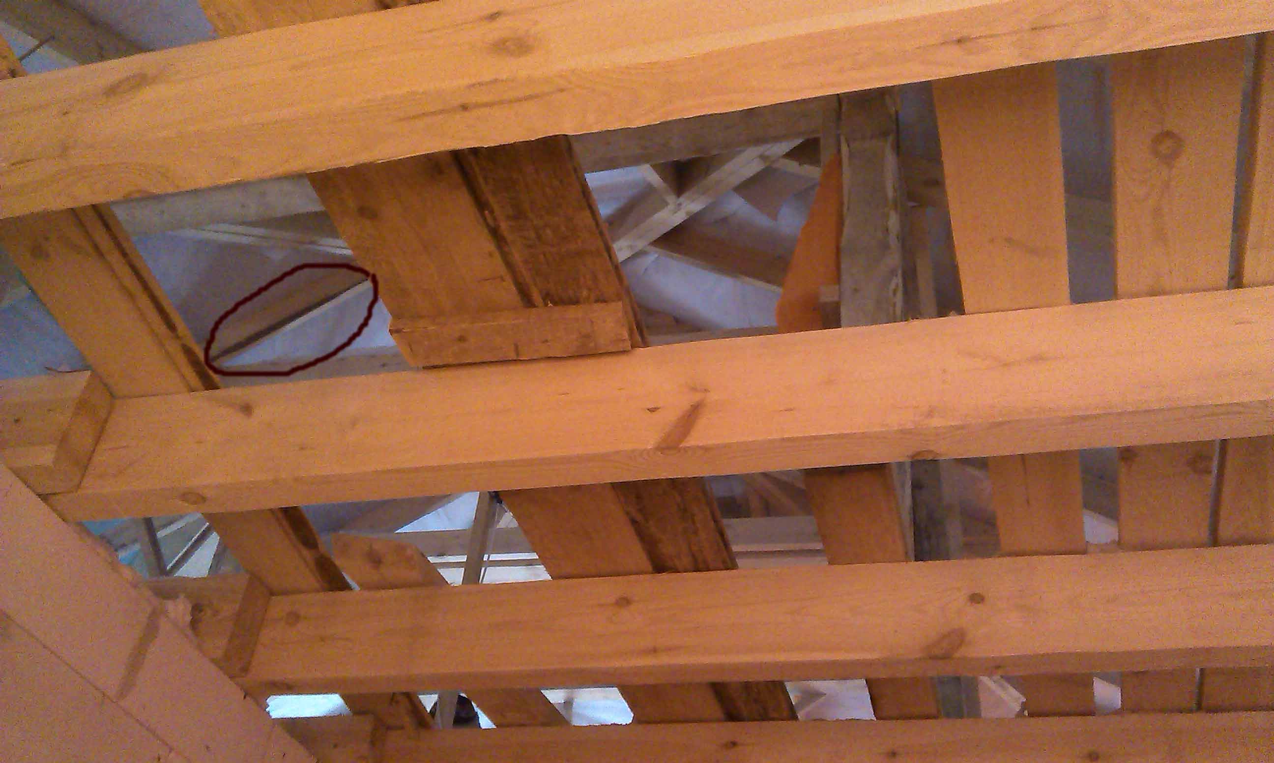

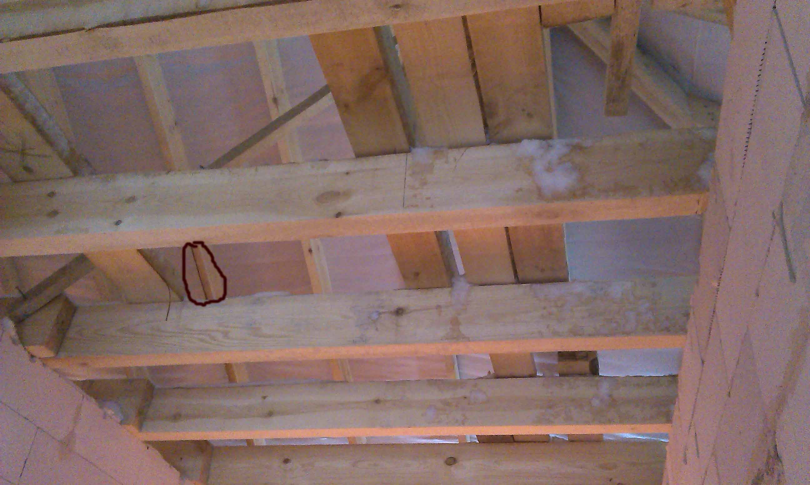

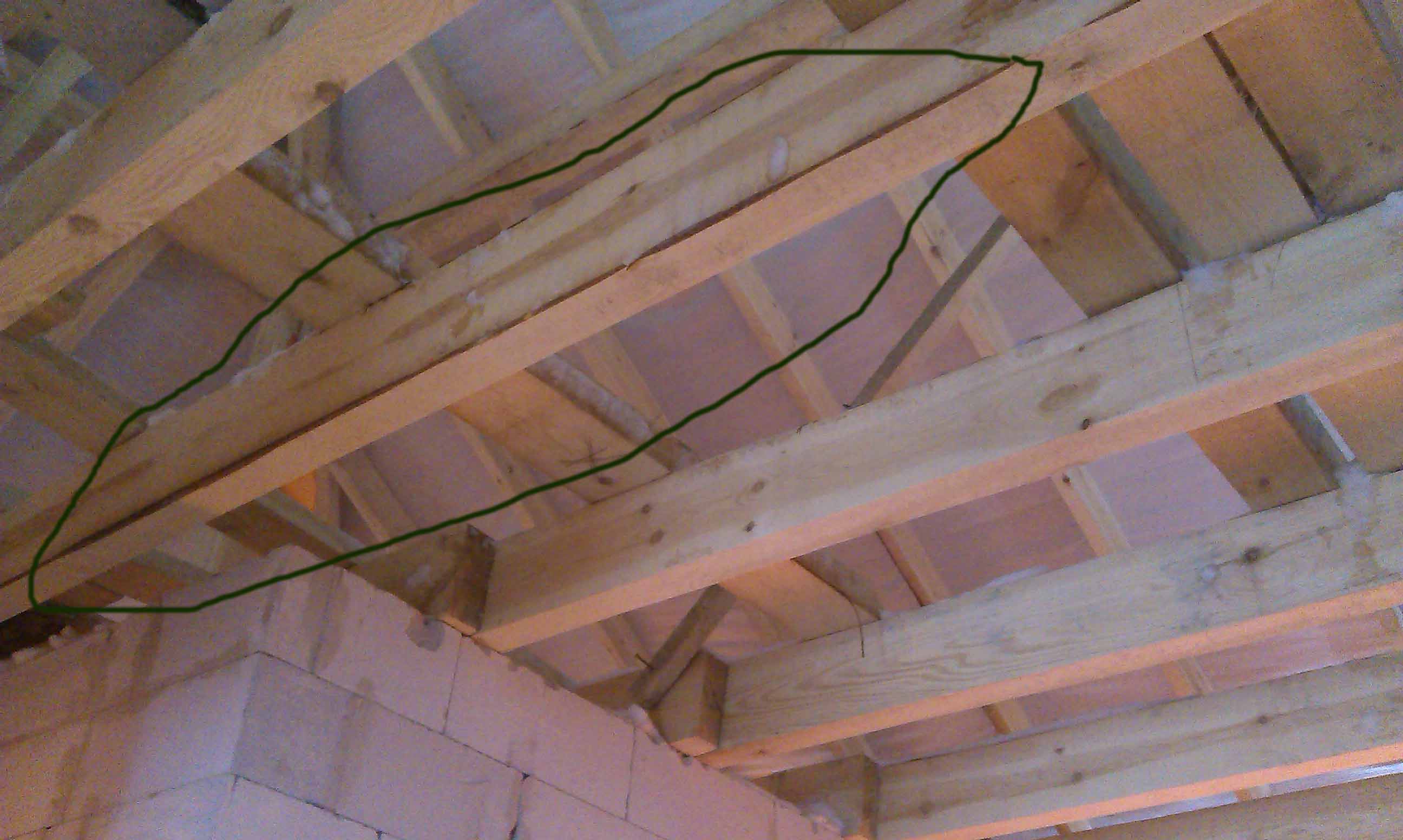

не знаю как кого, а меня заинтересовал один вопрос, почти тут не обсуждаемый - по качеству стропильной части?
tansss, как вы объясните грибок на брусе и не снятую кору во многих местах?

нет в этих фото ничего криминального - если эти пару брусков обработаны Сенежем - ничего с ними не станет, это верхняя "запрелость"
и стропил с корою вроде нет - доски с корою использованы на настил для работы, судя по фото

нет там фото с корой, кора есть на подстилочных досках, но они не прибиты

Татьяна, действительно после обработки "Снежем" пиломатериалы выглядят, как свежепил?
Я обрабатывал Гладиатором, так все элементы (балки, стропила, брусок обрешетки и т.п.) сразу стали иметь другой вид.
1. Пожелтели.
2. Видны высолы в местах, куда, видимо, попало больше пропитки. Распылял Гладиатор садовым опрыскивателем.
А тут пиломатериалы девственно чисты, аки свежепил.)))

Кора как Вы видите - не на элементах конструкции а на ходовых досках, замечание по грибку на балке устранено 22.12 вот этим способом neomid-ukraine.com/preparati-dlya-drevesini/neomid500-descr.
ага, это западло Сенежа - он вообще цвет дерева не меняет, потому в бесцветные иногда зеленку льют, что бы понимать, что таки обработал тот или иной кусок
проверить можно горением - обработанное огонь как бы "лижет", но волокна какой-то период вообще не горят и незначительно меняют цвет

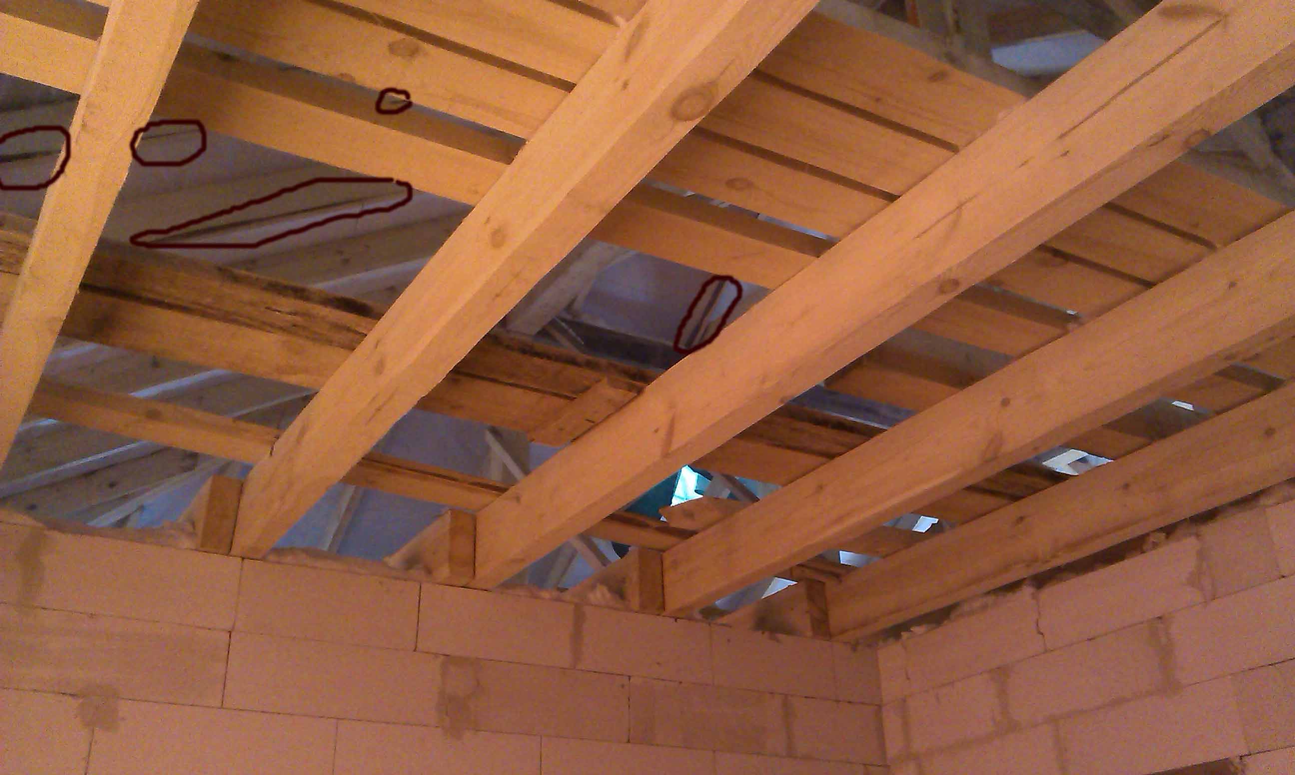

Кора на балках.
Обвела проблемные места цветом (так глазу проще будет отличить дерево в конструкции от дерева, лежащего на перекрытии). Все фото в основном сделаны с одного ракурса (из одной и той же комнаты). Мне они были необходимы, чтобы хоть предварительно показывать специалистам и получить комментарии о дальнейших действиях.
как то смущает опирания перекрытия(?) на ячеистый блок.
не видя конструктива не берусь утверждать, но смущает.
Там перекриття опирається не на блок, а на сніг, так що не варто хвилюватись.

Там по моему U-блоки. Так как посмотрел, что их длина 50 см против 60 см плоков в нижних рядах

по фото - ничего страшного
если хотите, можете пройтись саперной лопаткой по краям
