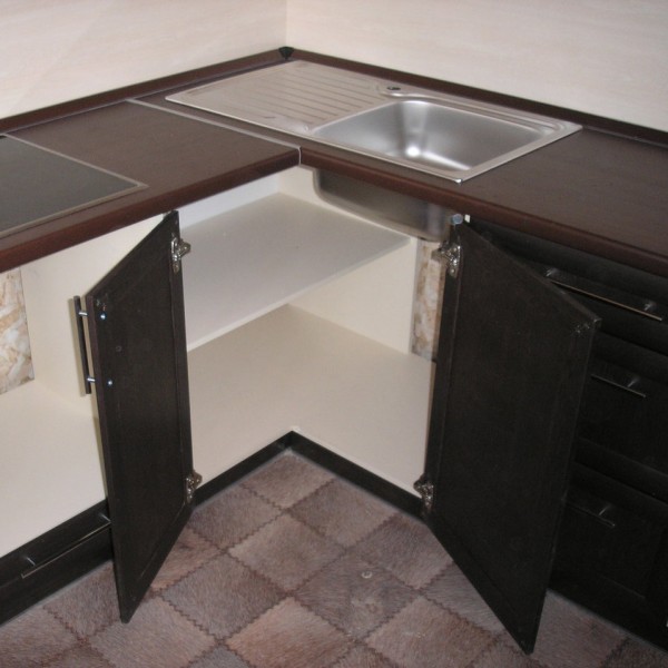

Волчок Опубліковано: 11 січня 2017 Поділитись Опубліковано: 11 січня 2017 Есть возможность сделать угловую тумбу со 100% (практически) доступом во внутрь, без вертикальных стоек. Единственный минус - одна дверца заходит за вторую на 10 мм , что бы зазор был минимальный и открываются эти дверцы зеркально одна после другой. Петли 170 град. (165). При открытых дверцах доступ в такой тумбе 100% Не надо никаких дорогостоящих "магических углов" - обычные полки, где там , где нет сифона от мойки. Но такой вариант на любителя. Посилання на коментар Поділитися на інших сайтах More sharing options...

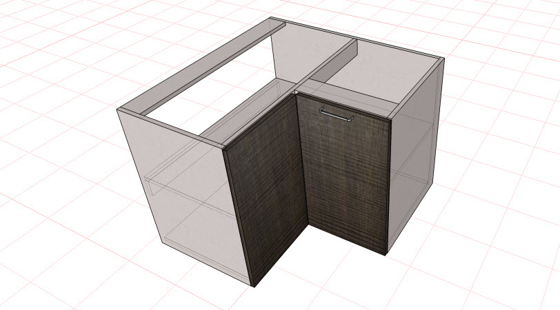

Borisg Опубліковано: 11 січня 2017 Поділитись Опубліковано: 11 січня 2017 Есть возможность сделать угловую тумбу Скажите, пожалуйста, в ней под столешницей нет ни одного ребрышка? Посилання на коментар Поділитися на інших сайтах More sharing options...
Волчок Опубліковано: 11 січня 2017 Поділитись Опубліковано: 11 січня 2017 Столешница упирается на боковины и заднюю стенку, и на горизонтальные планки на фасаде. Если Вы не собираетесь танцевать на столешнице или садиться на нее в этом месте, то все будет работать. Конечно, лучше иметь стойку, в ближнем фасадном углу, но тогда не много ограничивается доступ. Заказчик хотел именно так. Посилання на коментар Поділитися на інших сайтах More sharing options...
Borisg Опубліковано: 11 січня 2017 Поділитись Опубліковано: 11 січня 2017 горизонтальные планки на фасаде. Их не видно ? Или я не понял, что это за планки ? Я делал подобные тумбы так как на картинке, но там не было мойки. Посилання на коментар Поділитися на інших сайтах More sharing options...

Волчок Опубліковано: 11 січня 2017 Поділитись Опубліковано: 11 січня 2017 Их не видно ? Или я не понял, что это за планки ? Я делал подобные тумбы так как на картинке, но там не было мойки. Практически у Вас они прорисованы правильно, только на моем фото они все в плоскости столешницы, а у Вас одна в плоскости фасада. На фото реализация с мойкой. В месте раковины планка выфрезерована (заужена). Она только для притвора двери , а не как несущий элемент. Посилання на коментар Поділитися на інших сайтах More sharing options...
AlSkil Опубліковано: 14 січня 2017 Поділитись Опубліковано: 14 січня 2017 Скажите, пожалуйста, в ней под столешницей нет ни одного ребрышка? Под мойку не делал, а просто делал, с горизонтальными ребрами. В такой секции нужно обеспечить общую жесткость , для этого есть варианты - 1)одна из задних стенок из ЛДСП 2) по левой стороне есть таки одно переднее горизонтальное ребро слева, оно не мешает раковине 3) я бы сделал сзади в углу вертикальну стойку шириной 120мм, к этой стойке сзади за мойкой протянул вертикальное ребро жесткости, по левой стороне сзади провел бы еще одно ребро жесткости (гориз или вертикальное) а по левой стороне спереди горизонтальное ребро жесткости (чтоб не терять полезной высоты хранения) до вертикального ребра жесткости за мойкой. Задние стенки в таком варианте могут уже быть из ДВП. Можно еще и переднее вертик. ребро жесткости перед мойкой справа, все равно раковина мойки снимает пространство. но головняк по соединению . Надеюсь понятно словами описал конструктив. А не делать обвязки ребрами жесткости верха тумбы , создавая жесткость соседними тумбами - не есть комильфо - ИМХО Да, и один фасад без ручки, то есть чтобы открыть левую дверцу всегда нужно открыть сперва правую, неизбежное зло, но этот конструктив мне больше нравится чем соединенные книжкой дверцы, которые крайне морочно открывать / закрывать - ИМХО Добавлено через 2 минуты Их не видно ? Или я не понял, что это за планки ? Я делал подобные тумбы так как на картинке, но там не было мойки. Практически у Вас они прорисованы правильно, только на моем фото они все в плоскости столешницы, а у Вас одна в плоскости фасада. На фото реализация с мойкой. В месте раковины планка выфрезерована (заужена). Она только для притвора двери , а не как несущий элемент. И сколько там тела ЛДСП осталось, 20мм? Это уже труха. Фасаду достаточно опоры в одной точке, в дно. Посилання на коментар Поділитися на інших сайтах More sharing options...
Волчок Опубліковано: 14 січня 2017 Поділитись Опубліковано: 14 січня 2017 Согласен с Вами, но не вижу ничего ужасного , что или этой планки вообще нет или она 20 мм. А задние стенки там и сделаны частично из ДСП. То что одна дверца открывается только после открывания другой - это действительно недостаток такой конструкции. Но зато болшое преимущество -доступ на 100% в любой угол тумбы. Посилання на коментар Поділитися на інших сайтах More sharing options...
