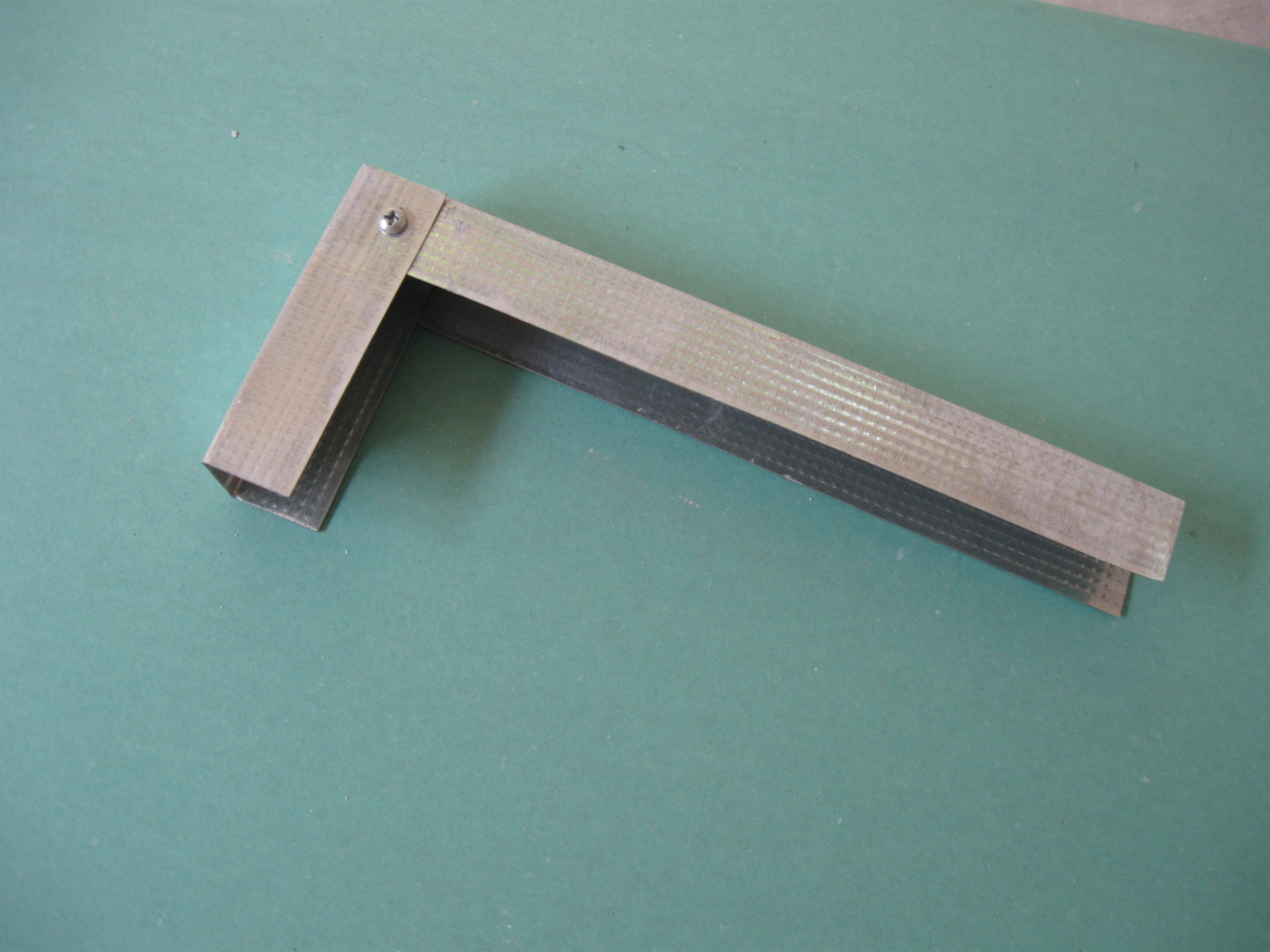

Чуля Опубліковано: 4 грудня 2012 Поділитись Опубліковано: 4 грудня 2012 Подвесы приблизительно каждые 60см... а также в максимальной близости от крабов.. вверху и внизу. 5. Дополнительно усиливаем контрукцию от антивандальных ударов на изгиб... так как ето стена, а не потолок Для етого случая- (стены)... можно использовать вот такой, самодельный крепеж из УД профиля. Я его называю- "Гусак") Одна сторона крепится к стене на дюбель... другая самонарезом к профилю.. лишнее обрезается. С помощю такого крепления (убиваем двух зайцев) заменяем слишком мягкие прямые подвесы, а также антивандальные подставки из Г/к. прошу помощи,подскажите... Нужно было тему постить в раздел -" Внутреняя отделка" Там больше "подкажчиков" Лично я сюда, случайно попал... Заблудился Посилання на коментар Поділитися на інших сайтах More sharing options...
