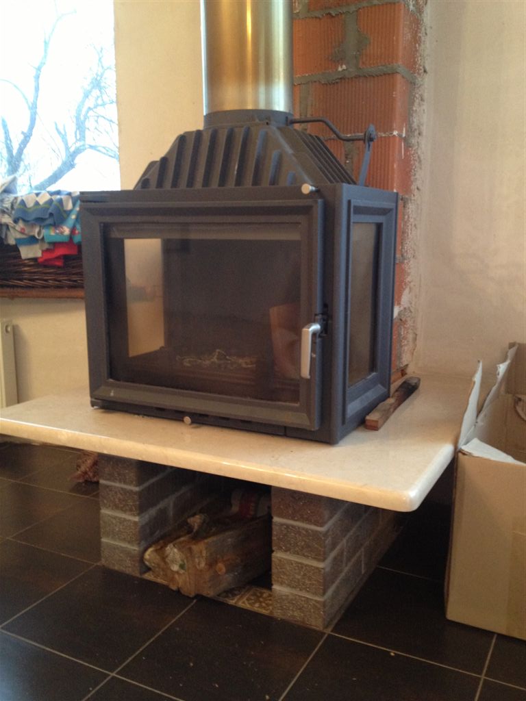

Advisor Опубліковано: 3 грудня 2012 Поділитись Опубліковано: 3 грудня 2012 Комрады - вентиляционщики. прошу практического совета. есть камин (закрытая чугунная топка со стеклом) в помещении около 50 кв.м. установлен у наружной стены, труба проложена также в наружной стене. при топке возникает обратная тяга в вент. каналах (причем даже с другой стороны конька крыши). очевидно, что нужно сделать приточную вентиляцию именно для камина. имеет ли право на жизнь решение, при котором пробивается дыра в наружной стене прямо под камин (на рис. показано зеленым), а внутри дома на это отверстие устанавливается небольшое метало-пластиковое окно (показано желтым), которое будет открываться только при топке камина. ?? заранее спасибо. Алексей Посилання на коментар Поділитися на інших сайтах More sharing options...
SON Опубліковано: 3 грудня 2012 Поділитись Опубліковано: 3 грудня 2012 имеет ли право на жизнь решение, при котором пробивается дыра в наружной стене прямо под камин Вполне. Тока м/п окно там не к месту, ставьте какую-нить заслонку из металла. Лучше будет если эта заслонка будет стоять снаружи, приточную трубу ессно утеплить по наружному контуру, ну и решеточка на входе само собой. Если приток получается близко к земле, доточите вертикальный кусок трубы, шоб не заваливало снегом. 1 Посилання на коментар Поділитися на інших сайтах More sharing options...
Advisor Опубліковано: 3 грудня 2012 Автор Поділитись Опубліковано: 3 грудня 2012 добавлю живое фото. SON, а подскажите, варианты заслонок есть готовые или нужно кулибинскими методами ? и еще - утепление "гильзы" можно просто ватой ? спасибо заранее Посилання на коментар Поділитися на інших сайтах More sharing options...
SON Опубліковано: 3 грудня 2012 Поділитись Опубліковано: 3 грудня 2012 Готовые конечно есть, или закажите жестянщику, но думается, что эту заслонку быстрее сделать самому, чем обскакать пол-Киева. :D Утеплять можно ватой. Посилання на коментар Поділитися на інших сайтах More sharing options...
REYDER Опубліковано: 3 грудня 2012 Поділитись Опубліковано: 3 грудня 2012 В Епике можно все подобрать в отделе дымоходов. Посилання на коментар Поділитися на інших сайтах More sharing options...
KSer Опубліковано: 10 грудня 2012 Поділитись Опубліковано: 10 грудня 2012 Вполне. Тока м/п окно там не к месту, ставьте какую-нить заслонку из металла. Лучше будет если эта заслонка будет стоять снаружи, приточную трубу ессно утеплить по наружному контуру, ну и решеточка на входе само собой. Если приток получается близко к земле, доточите вертикальный кусок трубы, шоб не заваливало снегом. SON, вы бы лучше помолчали, чем такие советы давать. Сделайте себе дома в стене дырку и надежно утеплите ее по наружному контуру. Обязательно с решеточкой на входе и жестяной дверцей изнутри ТС, МП-дверца - идея не плохая. Естественно, заполнение двурцы не стеклопакет, а ЭППС. Но габаритная она из-за МП-рам, найдется ли у Вас под топкой место? Опять же, у производителей МП-окон есть некоторый минимум размеров, в который Вы можете не уложиться. Я бы подумал о какой-то пенопластовой пробке, которая затыкает вентотверстие по всей длине. Или двух - снаружи и внутри, где-то по 50-100мм толщиной. Причем чтобы вставлялись плотно, внатяг, может с какими-то резиновыми уплотнителями, а то в лютый мороз будут сосульки под камином. Посилання на коментар Поділитися на інших сайтах More sharing options...
SON Опубліковано: 11 грудня 2012 Поділитись Опубліковано: 11 грудня 2012 ТС, МП-дверца - идея не плохая. Естественно, заполнение двурцы не стеклопакет, а ЭППС. О, пральна, зашибись идея! Как устроить пожар в доме. Посилання на коментар Поділитися на інших сайтах More sharing options...
