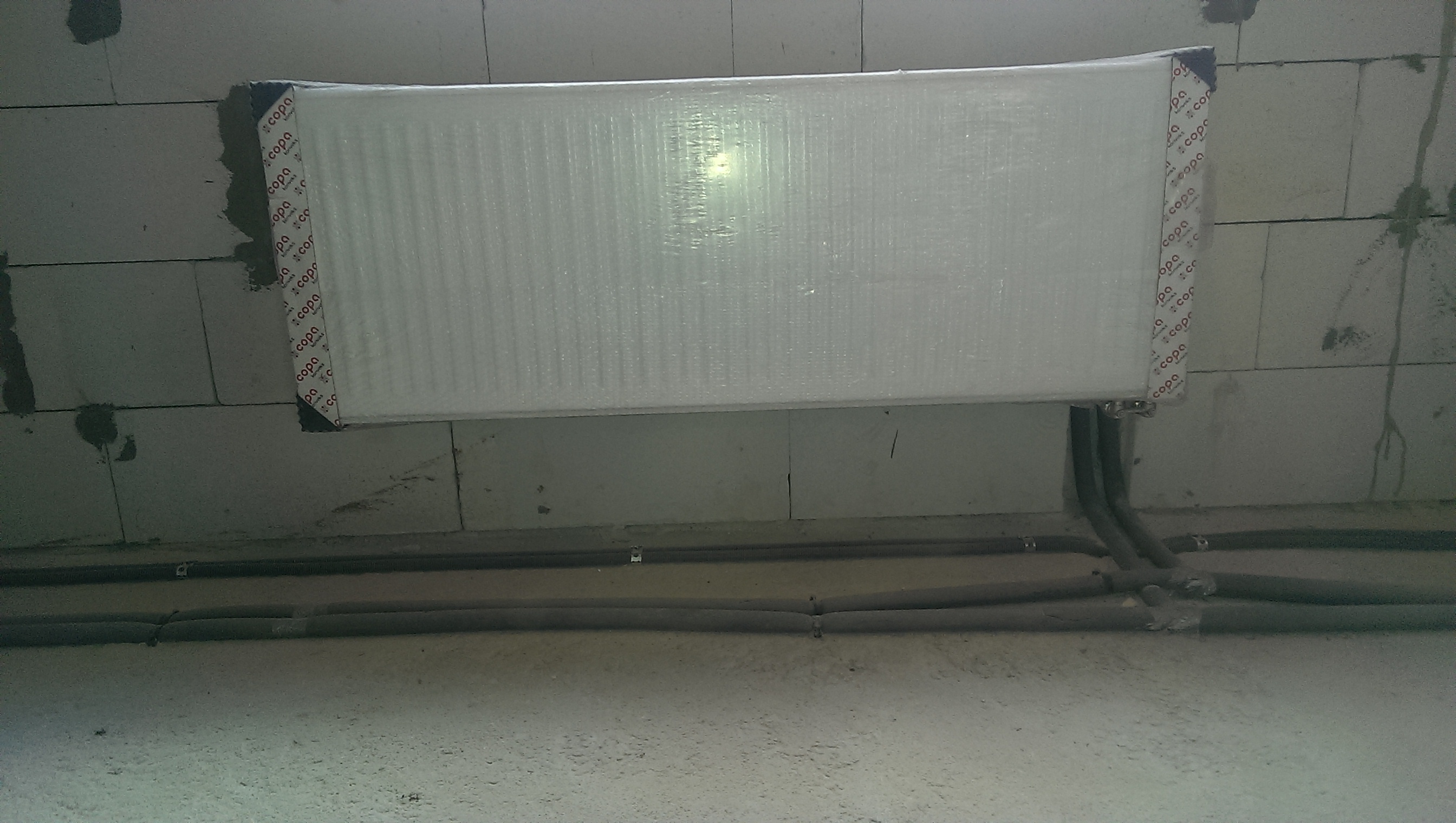

Bayazet Опубліковано: 30 квітня 2021 Поділитись Опубліковано: 30 квітня 2021 Система отопления строящегося частного одноэтажного дома - ТП+радиаторы. С трубами ТП более-менее понятно. Радиаторы как дополнительное отопление при больших морозах. Схема двухтрубная с диагональным подключением (верх/низ) с термоголовкой. Трубы отопления для радиаторов, ХВС, ГВС вместе с ТП - все в стяжку ТП. Какие трубы и какое соединение для радиаторов, ГВС и ХВС надежнее всего использовать при укладке в стяжку? Подключение радиаторов в данном случае лучше диагональное или нижнее? Полипропилен с 1000+1 сварочным соединением в стяжку боюсь. Или не бояться? Подскажите, пожалуйста. Посилання на коментар Поділитися на інших сайтах More sharing options...
naupv Опубліковано: 30 квітня 2021 Поділитись Опубліковано: 30 квітня 2021 Берите РЕХ трубы на пресс соединениях. Меньше будет соединений и всяких уголков, а это в свою очередь уменьшает гидравлическое сопротивление СО, по сравнению с ППР, не такая громоздкая конструкция, да и спать будете уверенней. Радиаторы конечно лучше с нижним подключением, с угловым узлом (выход из стены) Но они дороже. Зато у многих производителей клапан под термоголову идет в комплекте. 1 Посилання на коментар Поділитися на інших сайтах More sharing options...
Bayazet Опубліковано: 30 квітня 2021 Поділитись Опубліковано: 30 квітня 2021 Берите РЕХ трубы на пресс соединениях. Меньше будет соединений и всяких уголков, а это в свою очередь уменьшает гидравлическое сопротивление СО, по сравнению с ППР, не такая громоздкая конструкция, да и спать будете уверенней. Радиаторы конечно лучше с нижним подключением, с угловым узлом (выход из стены) [ATTACH]718019[/ATTACH] Но они дороже. Зато у многих производителей клапан под термоголову идет в комплекте. Спасибо. Вопрос в том, что дом из профбруса. Ковыряние в стене исключено. Выход может быть только из стяжки пола. Посилання на коментар Поділитися на інших сайтах More sharing options...
Сергей 31 Опубліковано: 30 квітня 2021 Поділитись Опубліковано: 30 квітня 2021 Спасибо. Вопрос в том, что дом из профбруса. Ковыряние в стене исключено. Выход может быть только из стяжки пола. Есть прямой узел нижнего подключения радиатора, прямо в пол. Можно подключить трубой, можно хромированными трубками. Посилання на коментар Поділитися на інших сайтах More sharing options...
Bayazet Опубліковано: 30 квітня 2021 Поділитись Опубліковано: 30 квітня 2021 Ок. Чем опасен/насколько хуже полипропилен армированный (произодитель FV) в стяжке по отношению в РЕХ трубе? Посилання на коментар Поділитися на інших сайтах More sharing options...

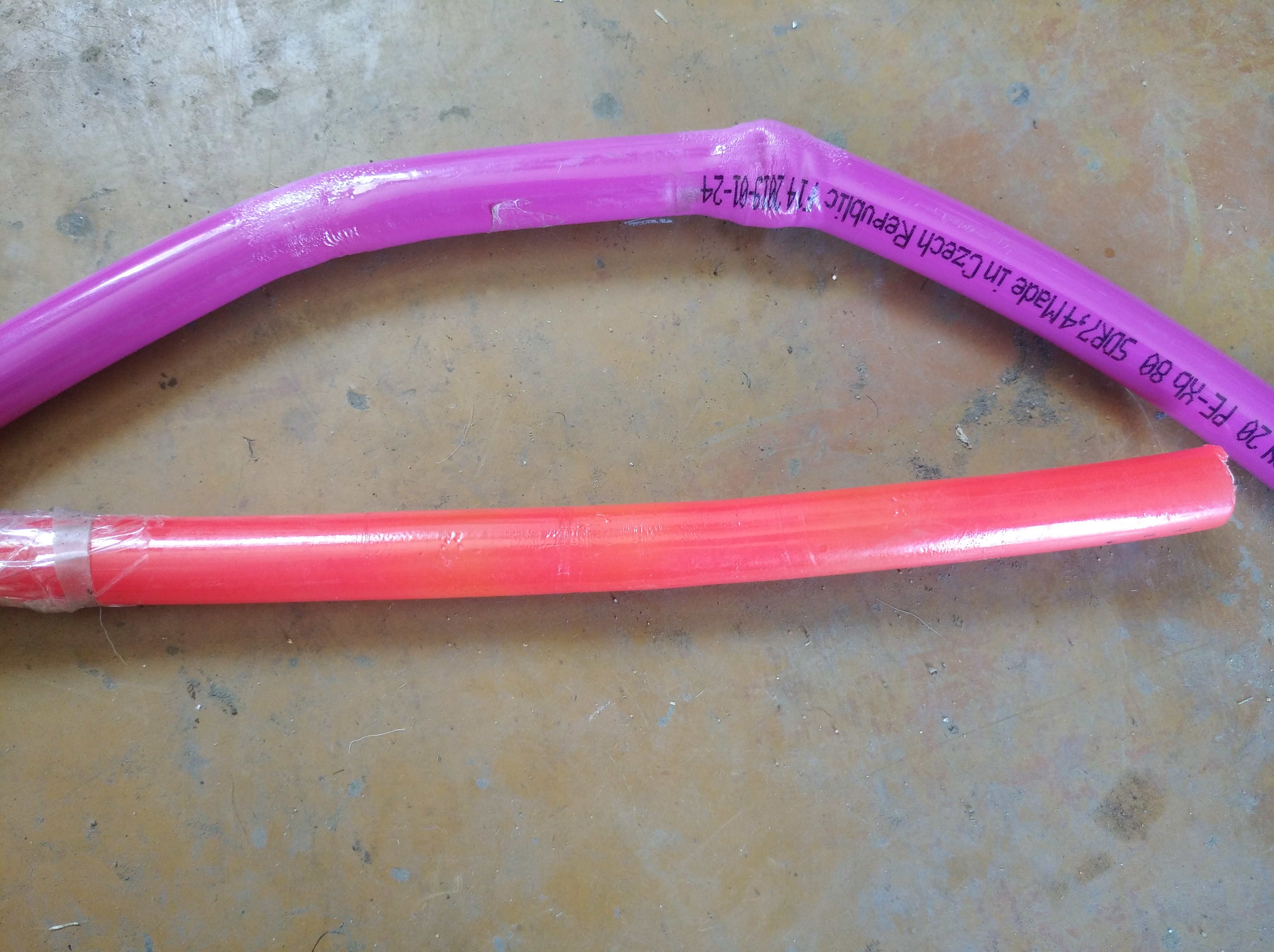

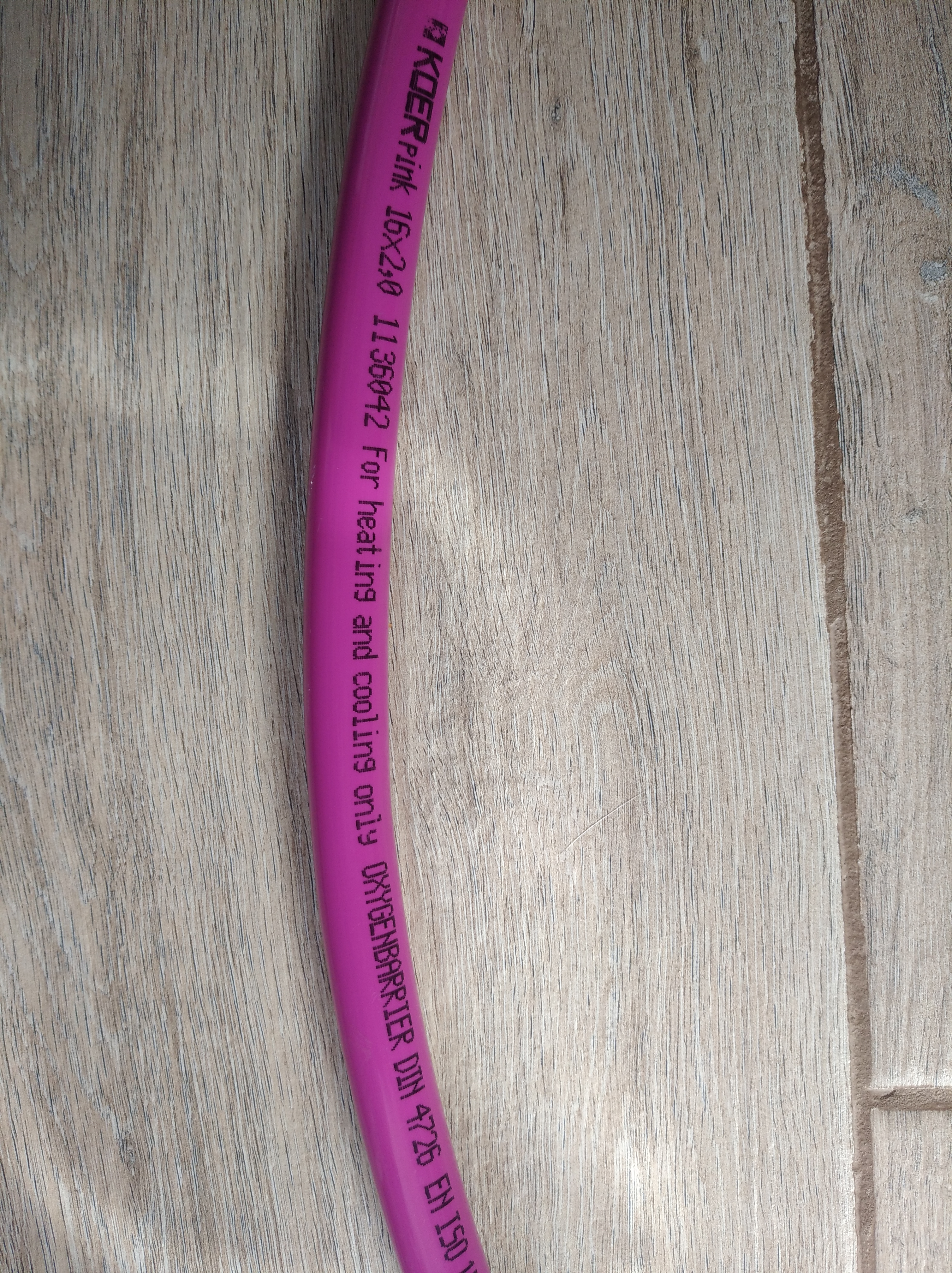

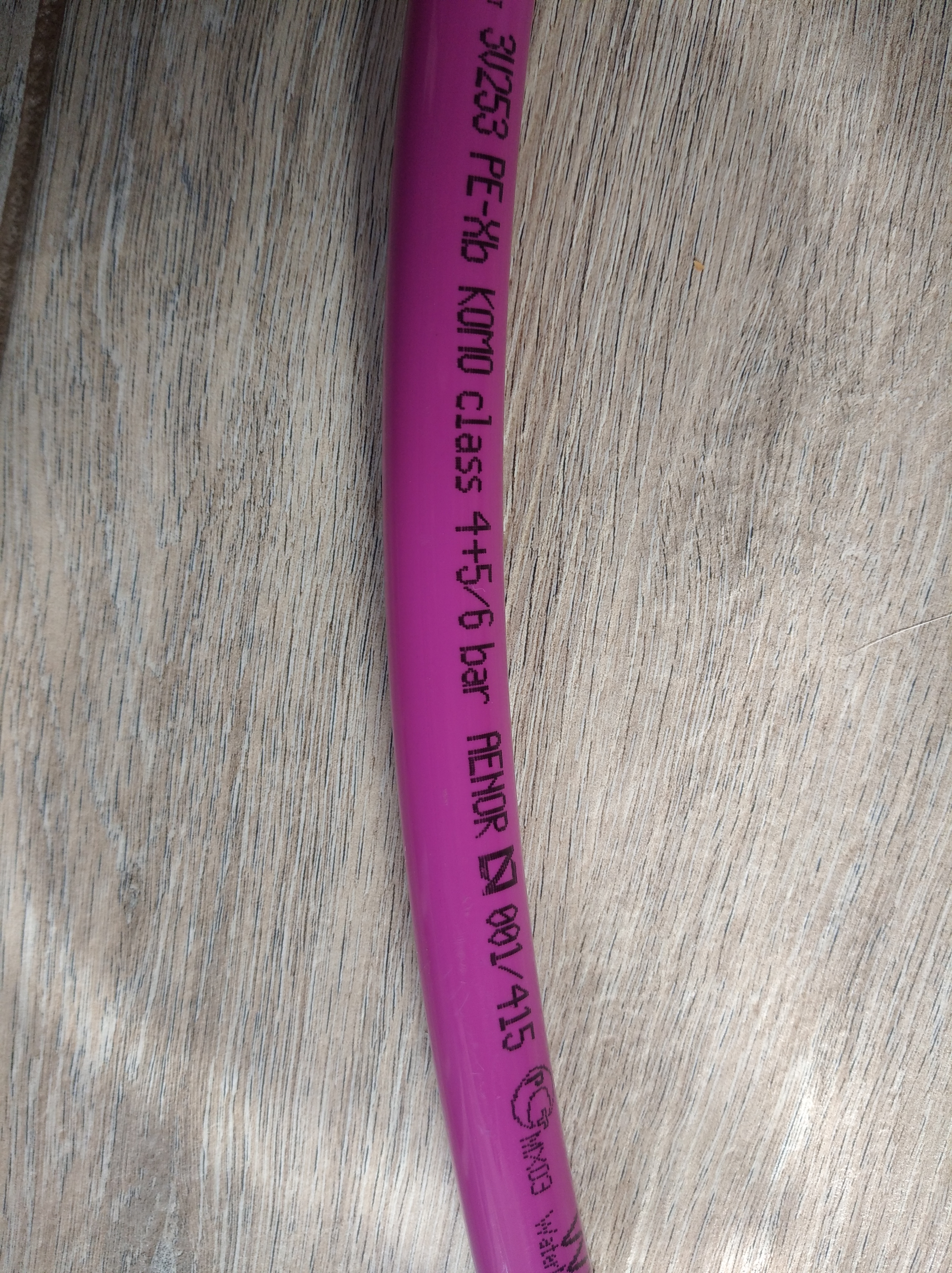

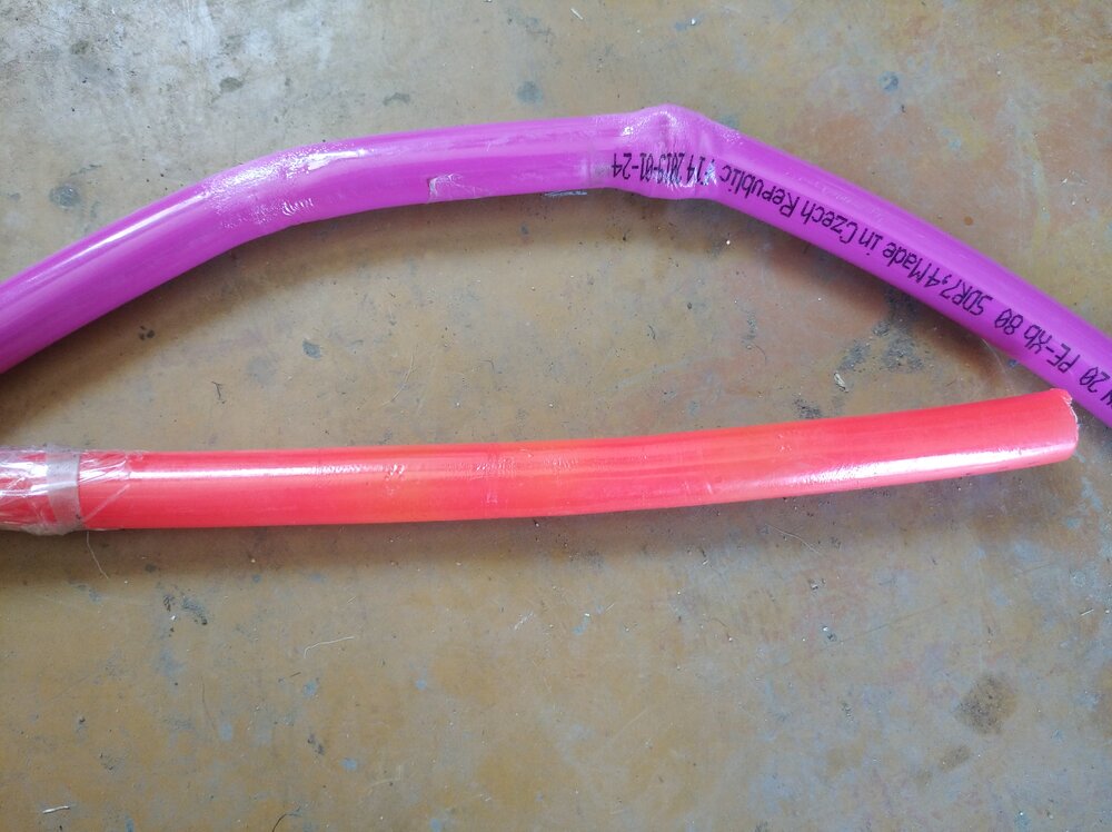

Nero85 Опубліковано: 7 травня 2021 Поділитись Опубліковано: 7 травня 2021 Подскажите как правильно проверить трубу перед покупкой? Хочу купить koer pink pe-xb. Купил пока метр для тестирования. Цена 14грн/м. Нужно положить один контур в прихожую 3#4 метра Посилання на коментар Поділитися на інших сайтах More sharing options...
murava Опубліковано: 7 травня 2021 Поділитись Опубліковано: 7 травня 2021 Да никак. Нет однозначно верных способов Посилання на коментар Поділитися на інших сайтах More sharing options...
Nero85 Опубліковано: 7 травня 2021 Поділитись Опубліковано: 7 травня 2021 Сломал и потом прогрел хорошенько феном. Красная труба-wawin, выровнялась. А розовая- поплавилась. Хотя я понимаю что макс температура воды в такой трубе будет 50 градусов... Посилання на коментар Поділитися на інших сайтах More sharing options...
Heliopolis Опубліковано: 7 травня 2021 Поділитись Опубліковано: 7 травня 2021 Сломал и потом прогрел хорошенько феном. Красная труба-wawin, выровнялась. А розовая- поплавилась. Хотя я понимаю что макс температура воды в такой трубе будет 50 градусов... Трубе-труба. ))) Посилання на коментар Поділитися на інших сайтах More sharing options...
yoojin Опубліковано: 7 травня 2021 Поділитись Опубліковано: 7 травня 2021 Подскажите как правильно проверить трубу перед покупкой? Хочу купить koer pink pe-xb. Купил пока метр для тестирования. Цена 14грн/м. Нужно положить один контур в прихожую 3#4 метра А нет возможности взять на 3-4 квадрата нормальную трубу? Переплатить целых 10 баксов. 1 Посилання на коментар Поділитися на інших сайтах More sharing options...
Nero85 Опубліковано: 8 травня 2021 Поділитись Опубліковано: 8 травня 2021 А нет возможности взять на 3-4 квадрата нормальную трубу? Переплатить целых 10 баксов. Нормальную это рехау? Я брал рехау на один контур в санузел, ну не нравится мне ее 17мм... Надо около 80 метров, помещение 3#3,5 метра. Вопрос даже не в переплате, а в доступности трубы и фитингов по месту. 1 Посилання на коментар Поділитися на інших сайтах More sharing options...
yoojin Опубліковано: 8 травня 2021 Поділитись Опубліковано: 8 травня 2021 Нормальную это рехау? Я брал рехау на один контур в санузел, ну не нравится мне ее 17мм... Надо около 80 метров, помещение 3#3,5 метра. Вопрос даже не в переплате, а в доступности трубы и фитингов по месту. Зачем сразу Рехау 17*2? Я так понимаю, это один контур ТП с привязкой к радиаторному контуру через RTL? Любую трубу 16*2.0 рех-а или рех-с, ТЕСЕ, например. 1 Посилання на коментар Поділитися на інших сайтах More sharing options...
