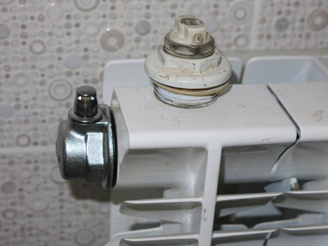

master-joda Опубліковано: 2 квітня 2014 Поділитись Опубліковано: 2 квітня 2014 "Противокислородный слой" - маркетинг или реально необходим? А что будут радиаторы в системе? Большая площадь? Кислородный барьер тогда необходим. Лучше смотрите трубы из сшитого полиэтилена, без фольги. Посилання на коментар Поділитися на інших сайтах More sharing options...
troll_9000 Опубліковано: 3 квітня 2014 Поділитись Опубліковано: 3 квітня 2014 А что будут радиаторы в системе? Большая площадь? Кислородный барьер тогда необходим. Сорри за офф, но я реально не понял - если СО без радиаторов, то пусть в ней кислород гуляет? Пофиг нарушение циркуляции/работы СО как минимум? Интересный подход... Посилання на коментар Поділитися на інших сайтах More sharing options...
Leader9 Опубліковано: 3 квітня 2014 Поділитись Опубліковано: 3 квітня 2014 Просто, предполагаю, попавший в радиатор воздух сам не уйдет, маевским стравливать придется (ну не видел я дома на всех радиаторах автоматических воздухоотводчиков)... А если только теплый пол - на коллекторах, как правило, стоят и воздух не задерживается .... Посилання на коментар Поділитися на інших сайтах More sharing options...
naupv Опубліковано: 3 квітня 2014 Поділитись Опубліковано: 3 квітня 2014 ну не видел я дома на всех радиаторах автоматических воздухоотводчиков Почему, бывают такие дома. Это касается битермики и алюминия. Видел уставленный весь дом на стальных радиаторах угловые воздухоотводчики 1/2. 3 Посилання на коментар Поділитися на інших сайтах More sharing options...
