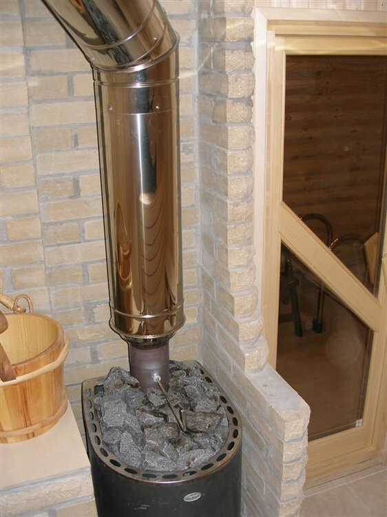

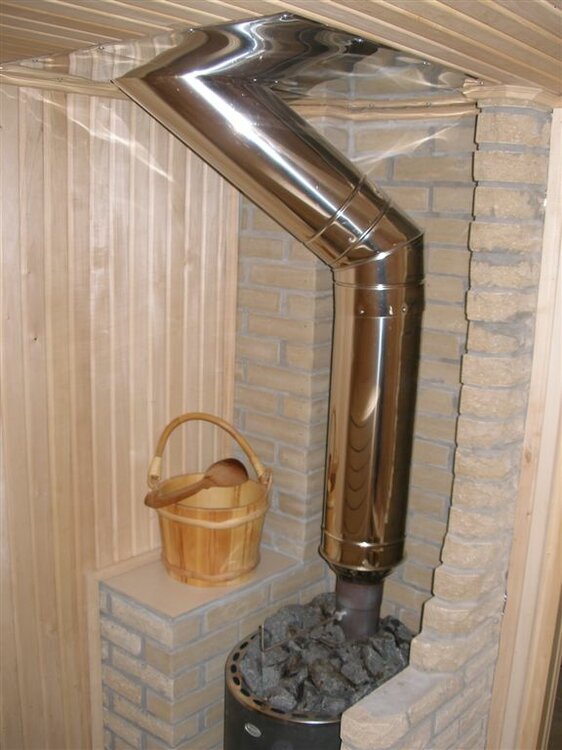

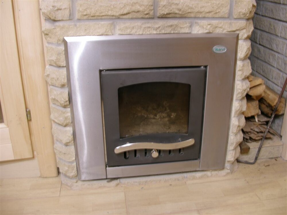

LM Опубліковано: 3 грудня 2012 Поділитись Опубліковано: 3 грудня 2012 У меня сделано вот так. Дымоходы (для каменки и камина) заказывал (с монтажем) в профильной фирме. Сендвич именно с базальтом, а не обычным Рокмином-Изовером. Они, кстати, тоже сказали, что для бани на дымоход сталь не менее 1,0 мм, меньше - прогорит. ЗЫ. Место для дров получилось "случайно" - чтобы не загонять печку вплотную к дверям в комнату отдыха- и очень удачно: возле "морды" печки - место для дров, внутри - полка для ведра с вениками ;) Объема дровницы, кстати, хватает на 2 раза попарится 9 Посилання на коментар Поділитися на інших сайтах More sharing options...
