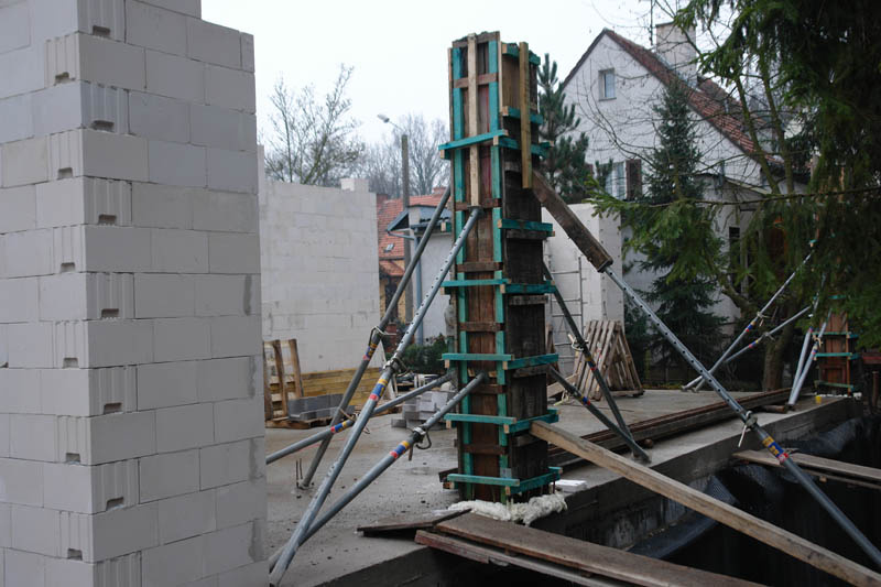

EquatorBud Опубліковано: 27 грудня 2008 Поділитись Опубліковано: 27 грудня 2008 Это за счёт чего меньше шум пропускает?? За счет плотности. Силикатный блочек/кирпич плотнее чем керамический или пено.. (но хуже К-нт теплопроводности чуть, не критично). Поэтому если толщина стены и утеплителя будут одинаковые... тогда вариант с силикатными кирпичами/блочками будет "тише" и внутри будет лучшая акустика... Понятно что за счет утеплителя, если его дать больше(толще), можно сделать тише... Но это уже дополнительные затраты... Так что советовал кому важна тишина в доме и акустика... строить из силикатов. К тому же они дешевле чуть ( по крайней мере у нас) и очень экологичный материал сам по себе. ps Отлично силикатные блочки ложаться на клей. Посилання на коментар Поділитися на інших сайтах More sharing options...

EquatorBud Опубліковано: 29 грудня 2008 Поділитись Опубліковано: 29 грудня 2008 Что это за блоки силикатные?Где можно почитать информацию? А домик красивый получается. Silka фирмы Xella (ссылка устарела) очень известная и как следсвтие дорогие продукты: Ytong, Silka. Значительно больее дешевые блочки выпускают (ссылка устарела). Качеством не хуже .. (на самом деле они и силку выпускают, просто там за лицензию и торговую марку ... большая думаю накидка идёт) Вот этот дом полностью строим из Силкиссылка устарела) Если какие-то еще вопросы, то лучше там спрашивать Посилання на коментар Поділитися на інших сайтах More sharing options...
