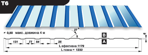

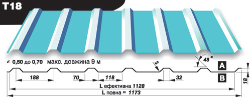

dimakon Опубліковано: 29 березня 2013 Поділитись Опубліковано: 29 березня 2013 Порекомендуйте максимальную плоскость и широкие линии профнастила. Профнастил "Blachy Pruszynski" Т-6 ширина волны 6мм. Помоему самый плоский . По плоскости уступает только плоскому листу. Ещё как вариант Т - 18 Посилання на коментар Поділитися на інших сайтах More sharing options...
Danilass Опубліковано: 29 березня 2013 Поділитись Опубліковано: 29 березня 2013 Порекомендуйте максимальную плоскость и широкие линии профнастила. Профнастил "Blachy Pruszynski" Т-6 ширина волны 6мм. Помоему самый плоский . По плоскости уступает только плоскому листу. Ещё как вариант Т - 18 не ширина волны, а высота волны. Да, это самый плоский. Посилання на коментар Поділитися на інших сайтах More sharing options...
dimakon Опубліковано: 29 березня 2013 Поділитись Опубліковано: 29 березня 2013 Профнастил "Blachy Pruszynski" Т-6 ширина волны 6мм. Помоему самый плоский . По плоскости уступает только плоскому листу. Ещё как вариант Т - 18 не ширина волны, а высота волны. Да, это самый плоский. Прошу прощения за ошибки Посилання на коментар Поділитися на інших сайтах More sharing options...
