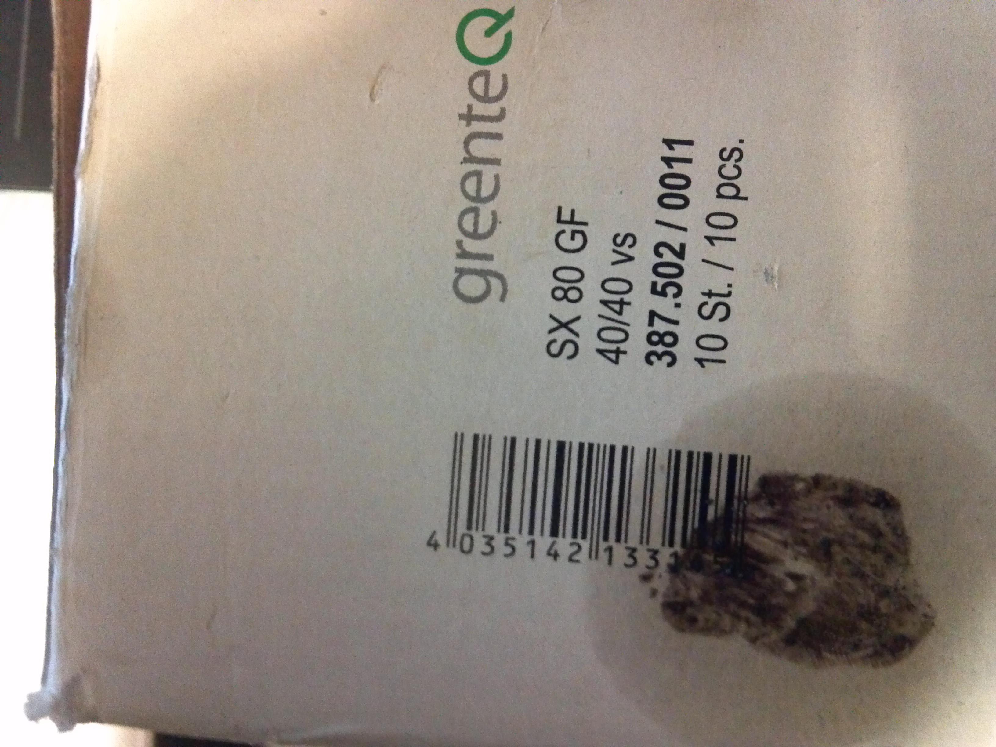

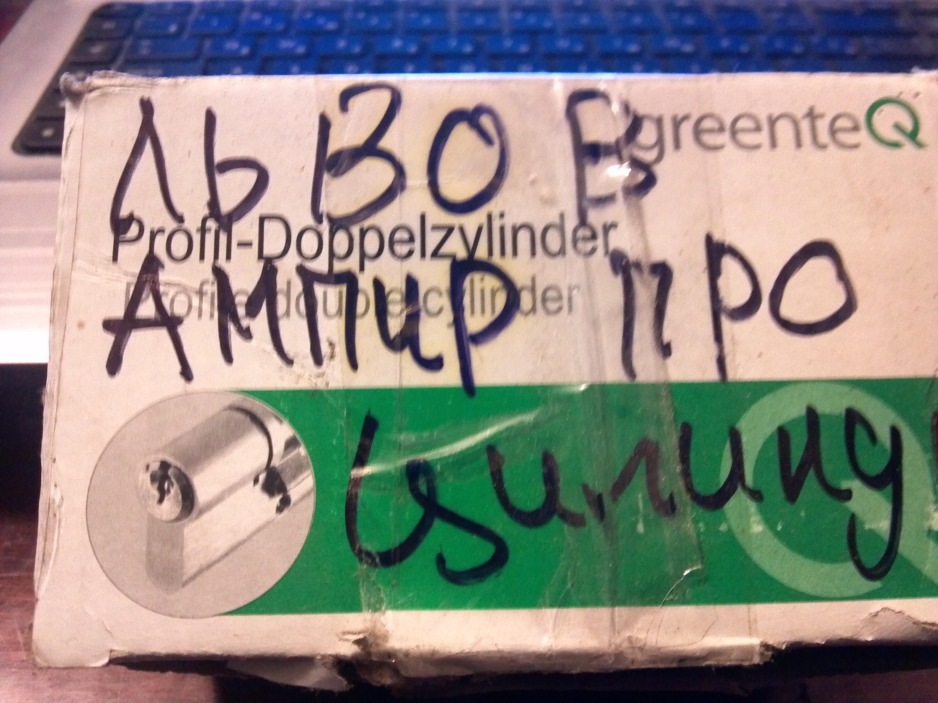

Доброго дня! На днях поставив металопластикоів двері міжкімнатного типу КОРСА. Поставили такий от замок. Хто скаже що це за фурнітура чиє виробництво замка?
Сорри, под рукой была только такая упаковочка.
П.С. Це серцевина, а замки - ГУ ((ссылка устарела)).
Змінено користувачем Валерий Валентинович
дякую зняли головний біль. Бо гугл показував мені трошки інші зображення даної фірми. Значить у мене оригінальна фурнітура і замки від G-U
Ще раз дякую.

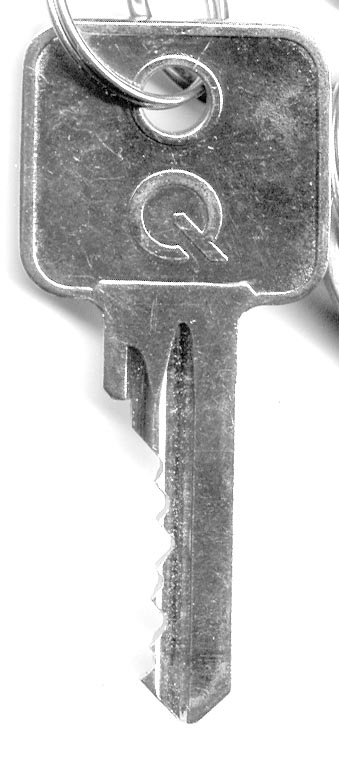

P.S. І ще скажіть будь ласка скільки ключів йде в комплекті до даного замка (який ви показали на знімку)?
Скажіть можна якось без заміни дверей зробити трьохточкове закривання даних дверей як в балконних щоб двері максимально плотно притискались до рами?
Можно одноточечный замок заменить на реечный
Практично в усіх замках (не тільки на ПВХ дверях) при натисканні на ручку з'являється невеличкий люфт. Який саме замок Вам поставили? Що написано в специфікації? ІМХО найкращий варіант для дверей з нажимною ручкою - "замок 3-т WILKA" (за корсовською термінологією), в таких замках при підніманні ручки догори здійснюється дотискання стулки. Замінити, звичайно, можна.
Ключів у комплекті тільки три. :(
