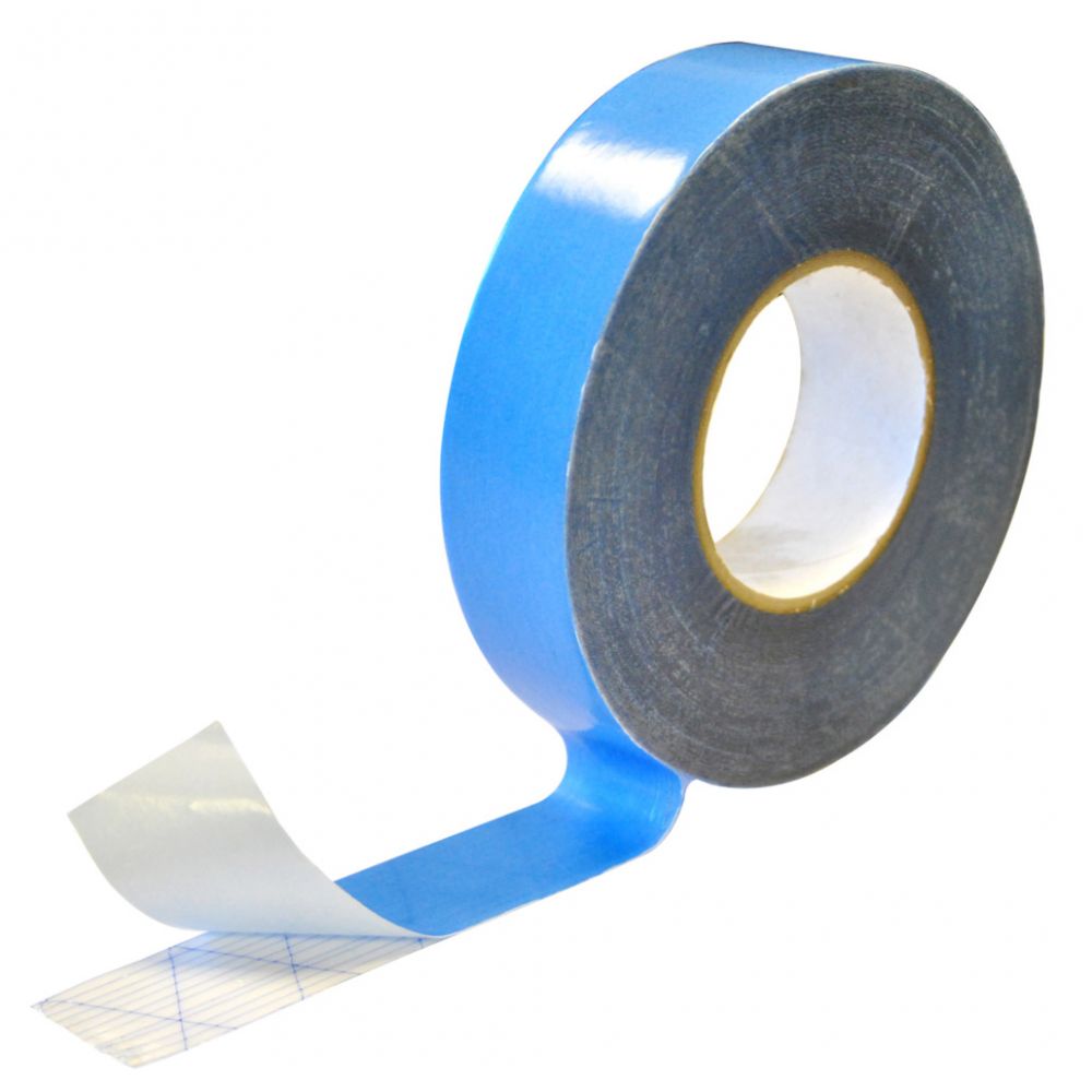

ohriy Опубліковано: 6 грудня 2012 Поділитись Опубліковано: 6 грудня 2012 Добавлю, есть еще один интересный продукт DELTA ® -DUO-TAPE 38 Универсальная двухсторонняя лента с высокой силой сцепления. Обладает высокой устойчивостью к старению. Имеет армированную нить (продольно-поперечное армирование), клеящие обе стороны. Рекомендации по применению ■ Для всех подкровельных и пароизо- ляционных плёнок DELTA ®. Подходит для наружных и внутренних работ, но не при постоянном воздействии УФ ■ Для склеивания нахлёстов рулонов, уплотнения кровельных проходок и проклейке к конструкциям, капельникам. По цене получается дешевле чем MULTI-BAND M60. Не смотря на цену, это не исключает применение MULTI-BAND M60, т.к. не всегда удается клеить в перехлест, особенно места примыканий к проходным элементам кровли. Посилання на коментар Поділитися на інших сайтах More sharing options...
