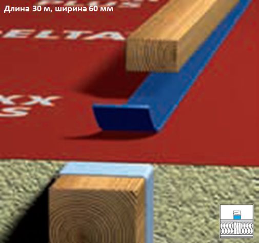

Игореха Опубліковано: 2 грудня 2012 Поділитись Опубліковано: 2 грудня 2012 а то, что лента между двумя правильно скрепленными досточками (не буду терминами кидаться) работать не будет - это факт ! Не будет работать в качестве чего (кого)? В качестве контррейки? Согласен - не будет. А в другом качестве (в том, которое на нее возлагается), работает отлично, и это тоже факт! ПС Если конструктор применит эту ленту в кровельной конструкции, вы же ее смонтируете, не так ли? Посилання на коментар Поділитися на інших сайтах More sharing options...

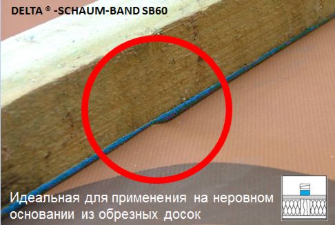

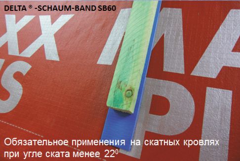

ohriy Опубліковано: 4 грудня 2012 Поділитись Опубліковано: 4 грудня 2012 Кто-то кого-то не понял:D Разве эта лента самоклейка существовала с самого начала существования черепицы, как кровельного материала?;) Или все же лента появилась гораздо позже?:D DELTA SCHAUM-BAND SB60 Появилась не давно, пришла на смену вспенивающейся жидкости, которую наносили на рейку перед укладкой на мебраны.... Обязательная позиция для кровли с уклоном ниже 35 градусов. В остальных случаях к применению рекомендована. Зачем? Дабы сделать место пробивания мембраны гвоздём герметичным. На форуме полно тем и сообщений: "Хэлп, протекает мембрана, что делать?" Если не хотите быть следующим, не экономьте на этом. Хочу поправить: Обязательно применяется на крышах сложной формы и крышах с малым углом наклона (менее 22 градусов). Препятствует проникновению влаги в местах пробивки диф. мембаны и герметизации мест проколов шипами не струганной древесины стропильных ног и обрешотки. Добавилю: Предназначена для защиты стропильных ног или сплошного настила от проникновения дождевой и талой воды через места крепления контробрешётки и обрешётки гвоздями. Наклеивается поверх плёнки вдоль стропильных ног. DELTA ® MULTI-BAND M60 Возможные повреждения крыши из-за дефектов утепления и диффузионной мембран без проклейки нахлестов MULTI-BAND M60 Универсальная с двунаправленной армировочной нитью односторонняя лента с высокой силой сцепления. Обладает высокой устойчивостью к старению. Имеет армирование клеящей стороны. Применеие: Для всех подкровельных и пароизоляционных плёнок DELTA. Подходит для наружных и внутренних работ (обязательное применение на кровлях менее 22 градусов) Для склеивания нахлёстов рулонов, уплотнения кровельных проходок и ремонта повреждений в плёнках. Сложных примыканий подкровельных и пароизоляционных плёнок к конструкциям кровли и проходным элементов. 3 Посилання на коментар Поділитися на інших сайтах More sharing options...
