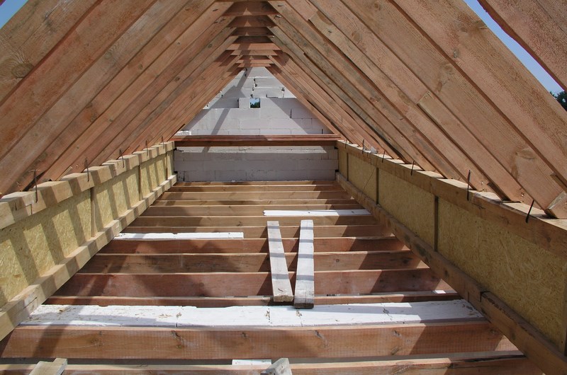

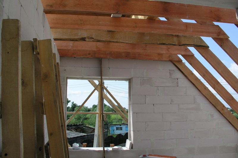

bumerang Опубліковано: 24 червня 2013 Поділитись Опубліковано: 24 червня 2013 Здравствуйте, подскажите какую технологическую карту вы рекомендуете для зашивки мансандрового потолка гибсокартоном. Угол крыши 45 градусов. Сейчас есть только затяжки. Изучал на сайте не нашел Цитата Посилання на коментар Поділитися на інших сайтах More sharing options...

Knauf Опубліковано: 1 липня 2013 Автор Поділитись Опубліковано: 1 липня 2013 Здравствуйте, подскажите какую технологическую карту вы рекомендуете для зашивки мансандрового потолка гибсокартоном. Угол крыши 45 градусов. Сейчас есть только затяжки. Изучал на сайте не нашел Смотрите здесь (ссылка устарела) 1 Цитата Посилання на коментар Поділитися на інших сайтах More sharing options...
