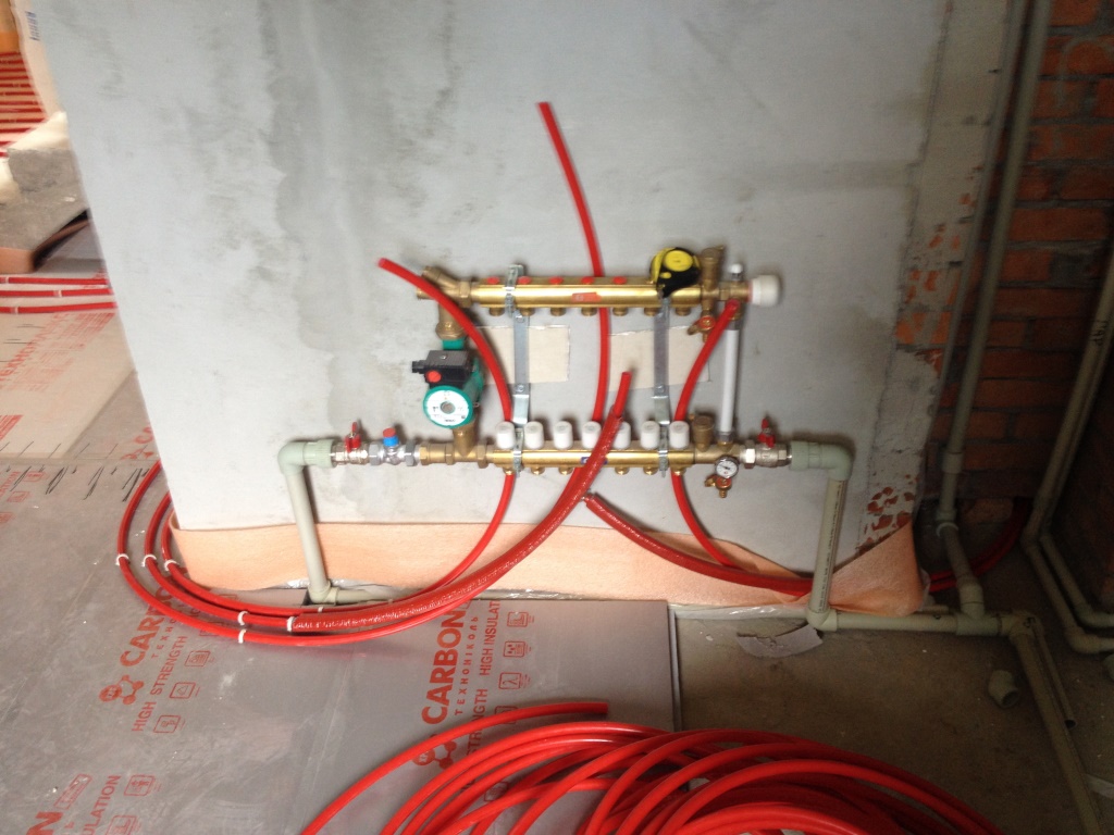

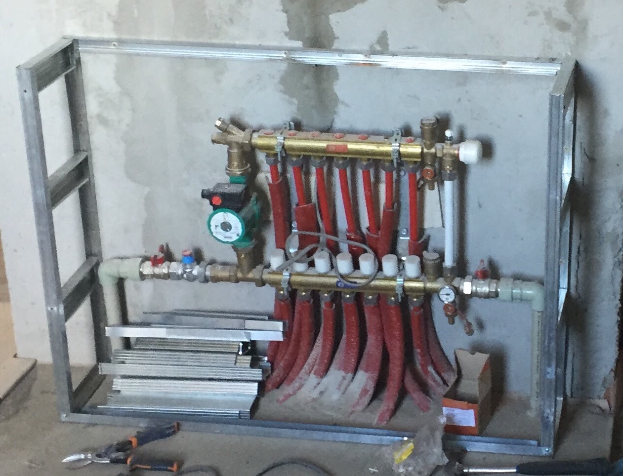

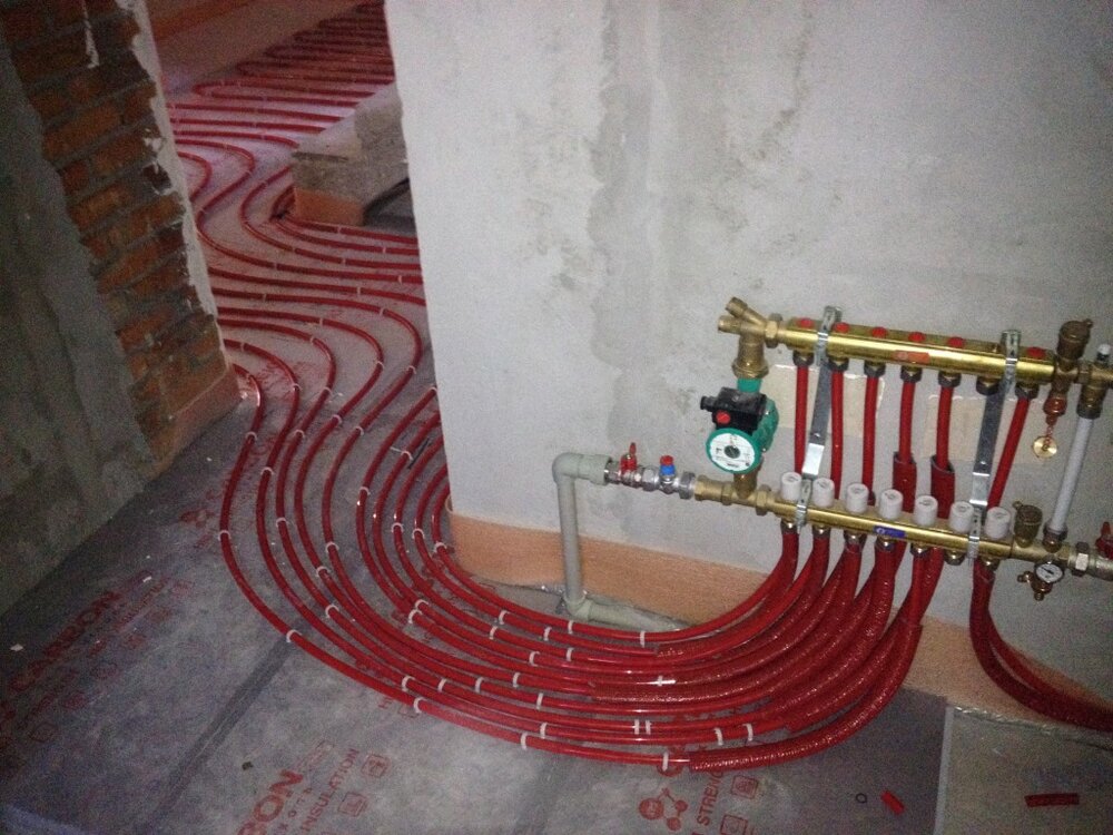

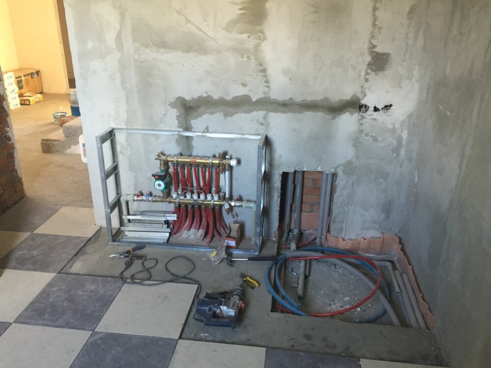

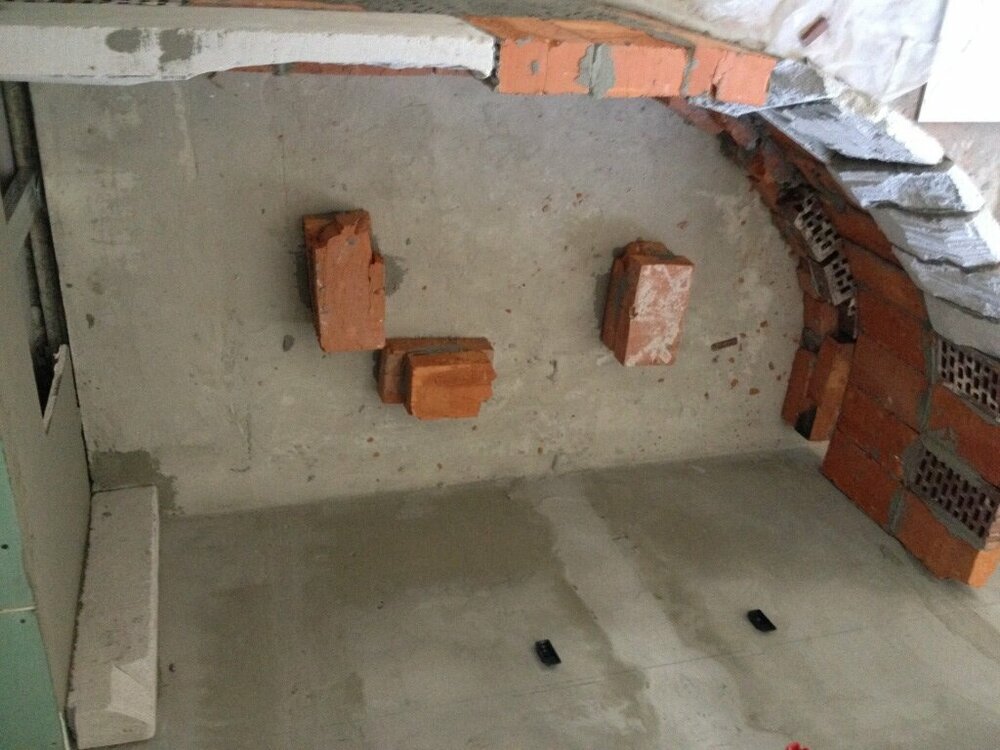

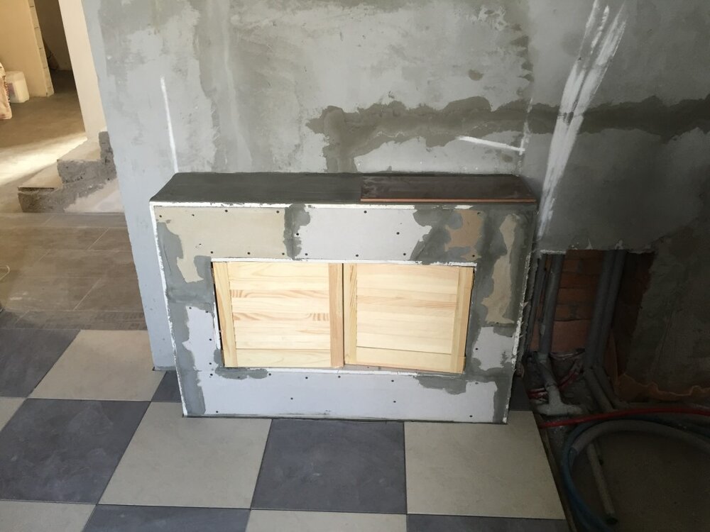

А яка товшина стіни за гребінкою? Втопити її не вийшло б? І скільки у Вас гребінка зайняла місця? Маю на увазі який розмір короба? Щоб я прикинув чи вийде в мене заглибитись.
Дякую!:beer:
Товщина стіни позаду гребінки - 120мм.
Короб на гребінку (8контурів) вийшов приблизно 600х800х150, дверка 395х594мм.
Не забувайте, що це без насосу, для теплої підлоги необхідно ще місце для насоса.
Приблизно так, я зробив на першому поверсі з ТП.
Змінено користувачем VasylOk

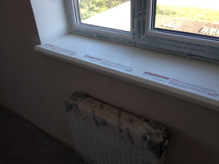

Підвіконня Данке:
IMG_4555.JPG.65af523740cb55e7b6bb826e69415a5c.JPGIMG_4561.JPG.54b3a45f60db33f20f6e8f4f65c3bb42.JPG

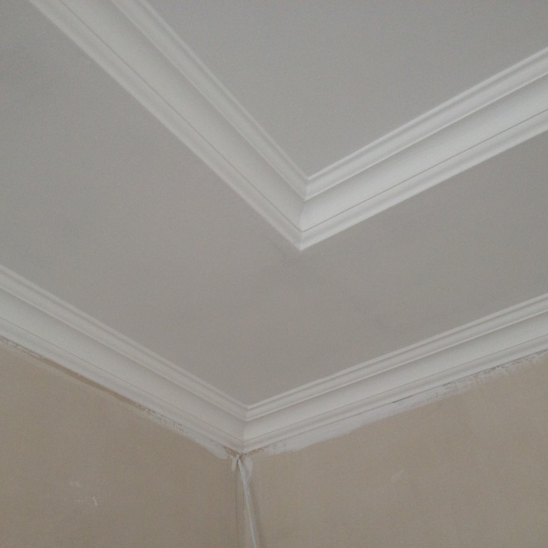

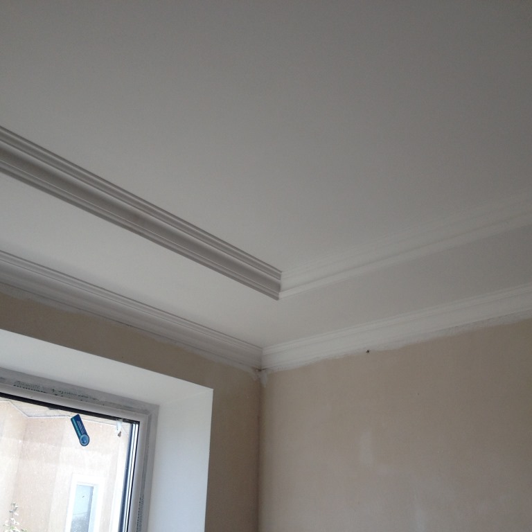

Покраска потолків + багети:
IMG_4556.JPG.54f8304a492c8fdde4988d2a4dd52693.JPGIMG_4557.JPG.514c8d99c5e32f4072f5293458f20ebf.JPGIMG_4560.JPG.328cc65e7fbb89436464f17feec041ad.JPGIMG_4566.JPG.8757f74eeac89c0e1a2bb62575feacd8.JPG

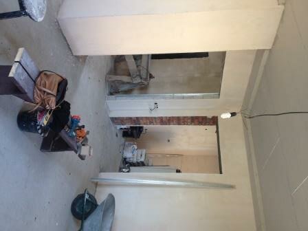

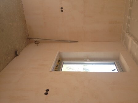

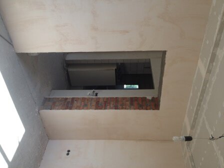

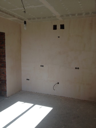

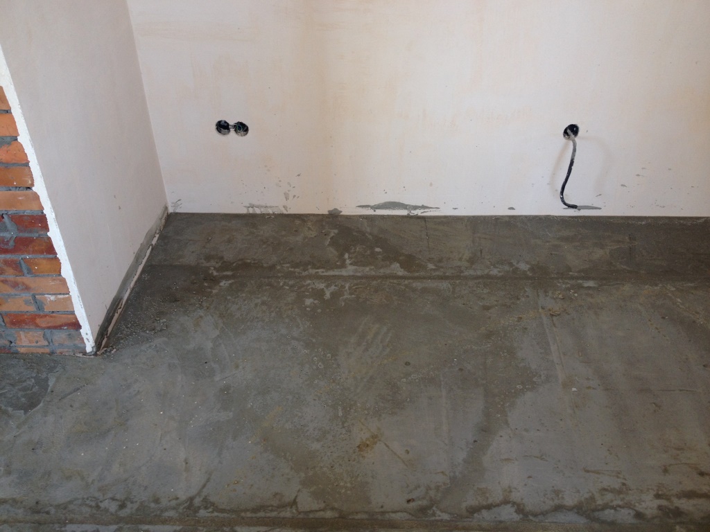

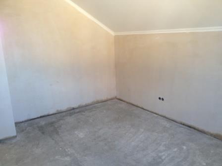

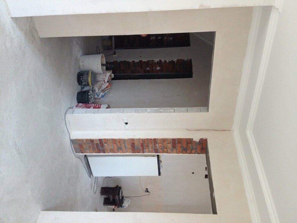

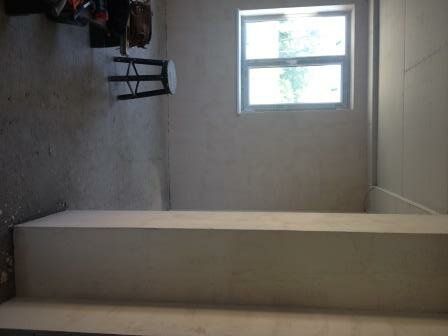

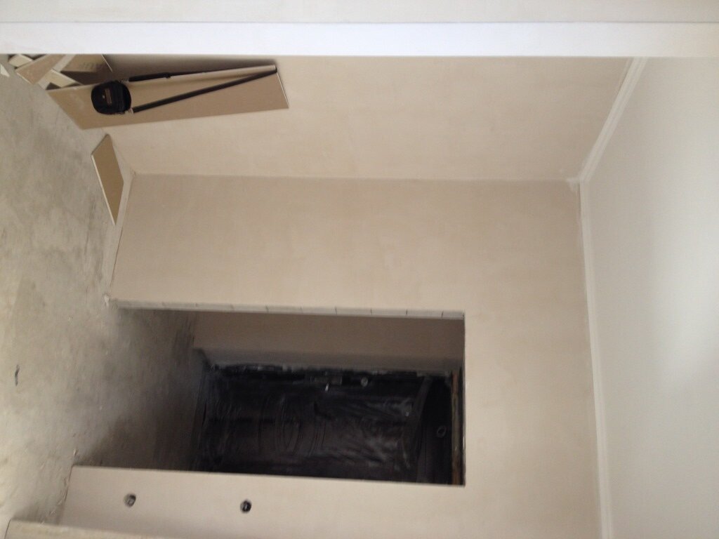

Штукатурка, шпаклівка 1-го поверху:

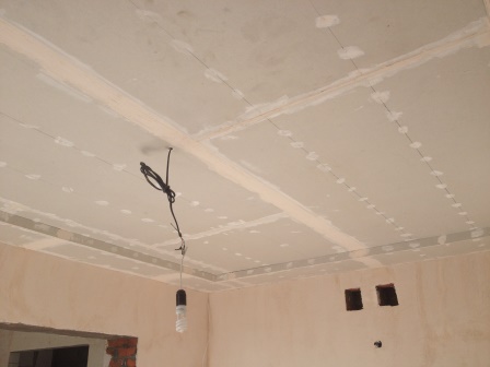

На першому поверсі стелю змонтували з гіпсокартоних конструкцій.
Навіть зробили короб:
Стіни 1 поверху:
IMG_4799.JPG.303a73f209fa4a23fac8cdb6aefa06b6.JPGIMG_4800.JPG.2a8f67491509e401c08a43e12448ba9e.JPGIMG_4803.JPG.a7f435be530efafea6e3ff9992e5ec76.JPGIMG_4806.JPG.24d881b8b6fa99e17b074d405f5375f5.JPGIMG_4807.JPG.1b0c657c585fb747bbc7639863fb8da1.JPG
IMG_5118.JPG.34429ecca920662c62b415020adc42f9.JPGIMG_5119.JPG.19a1ecfe26642f513fcaa857b0c149f3.JPGIMG_5121.JPG.f56f7c6723f67f1c96ff7db7b776a18b.JPGIMG_5122.JPG.ca3a79149fdbaedb15917a5a2fe78f4f.JPGIMG_4808.JPG.811537e479c6735e2259e75911569e15.JPG

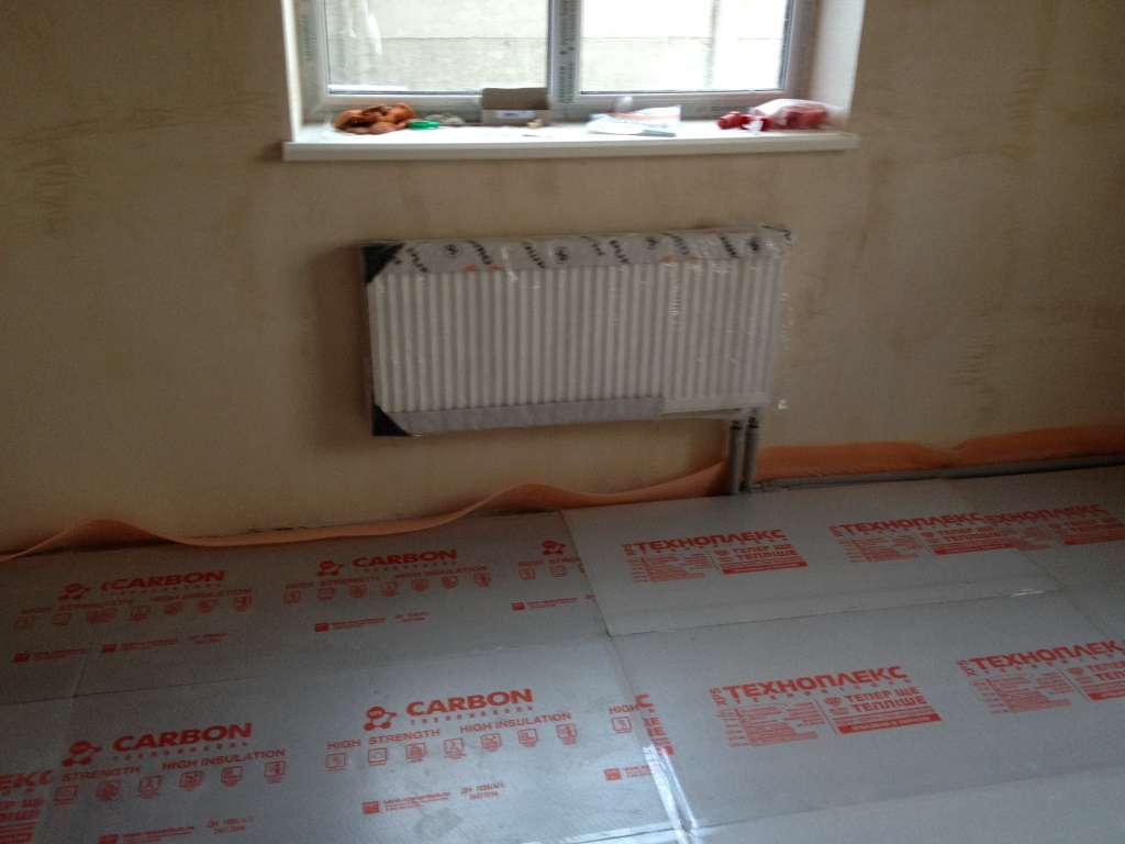

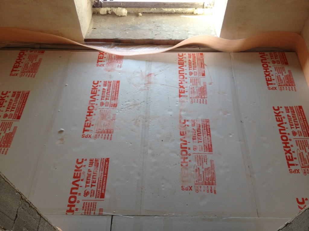

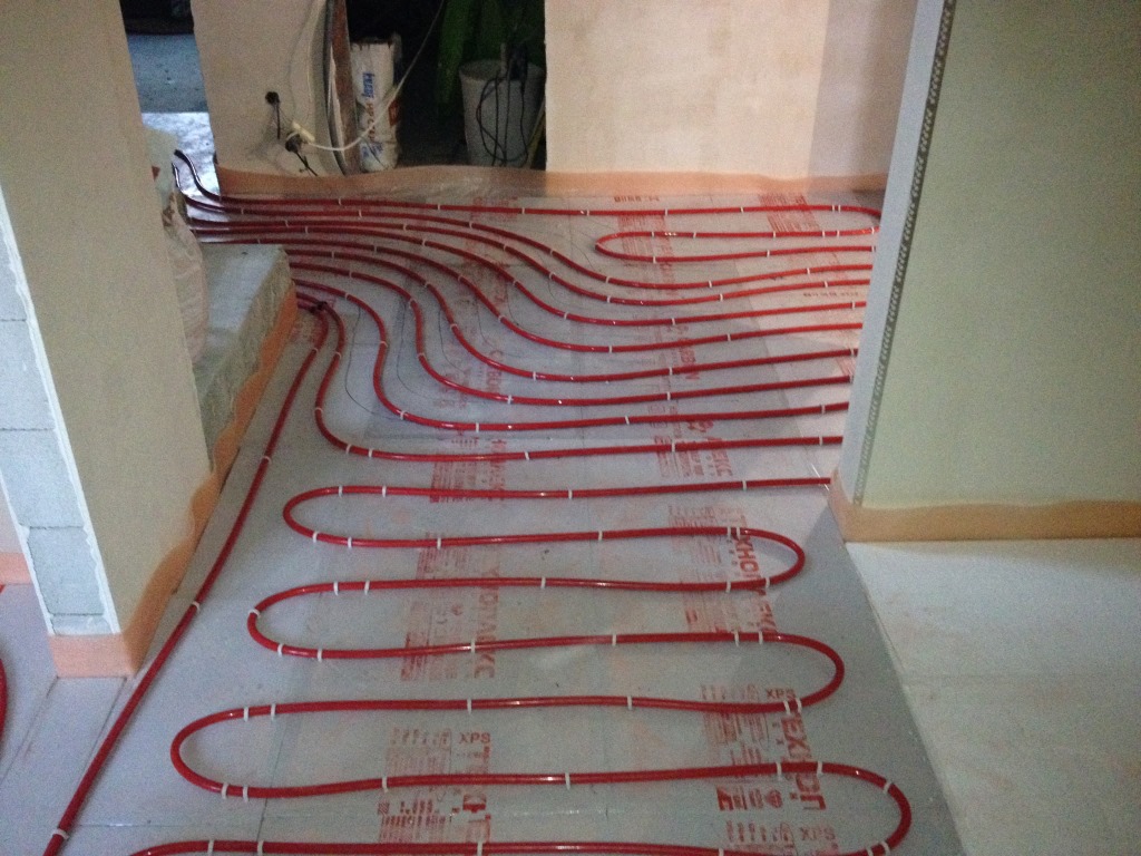

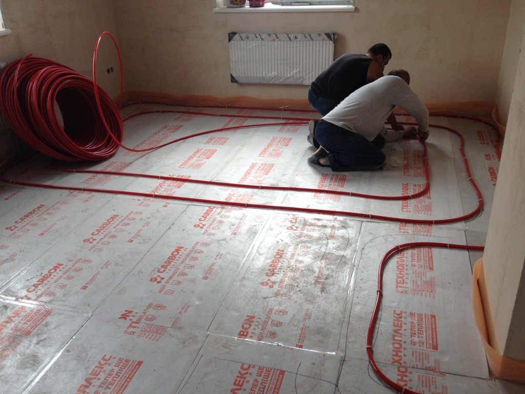

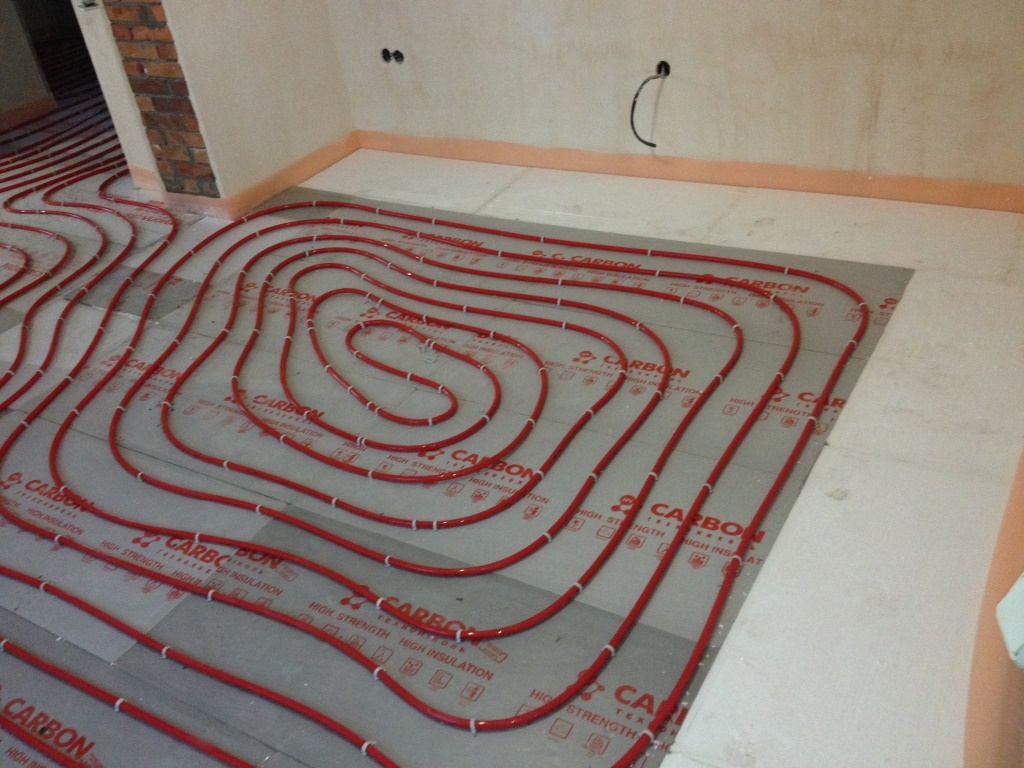

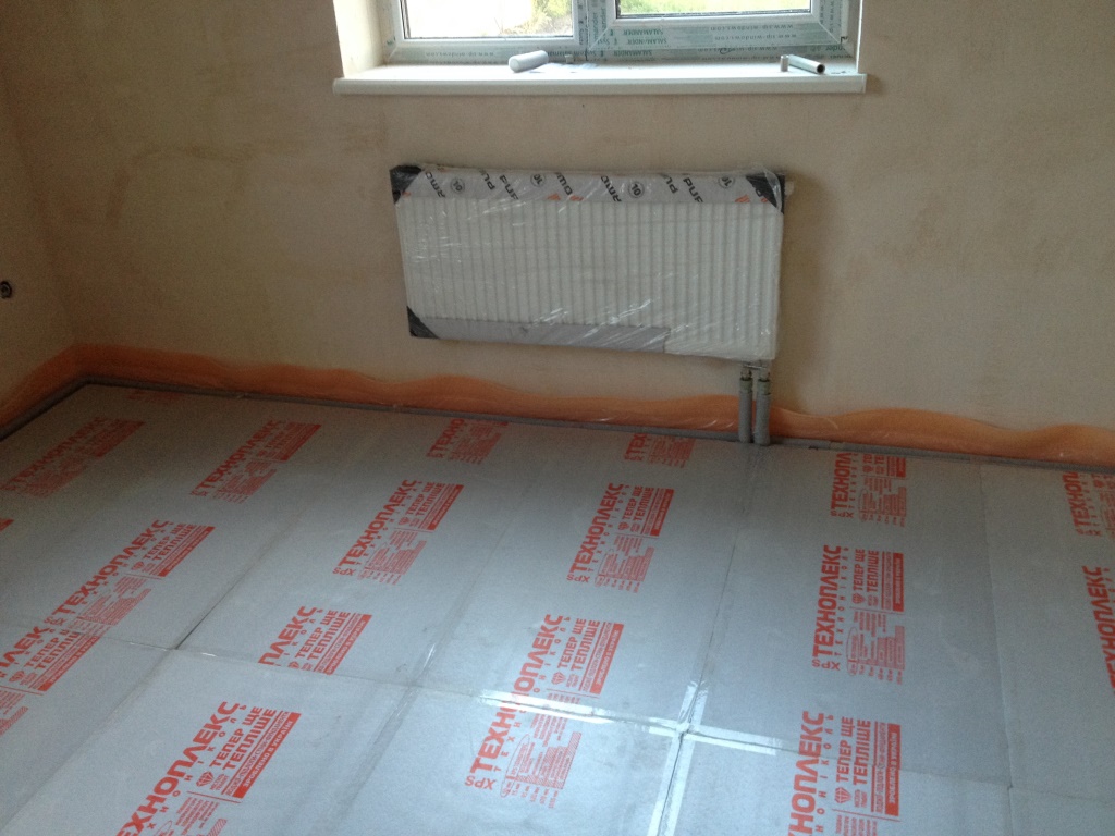

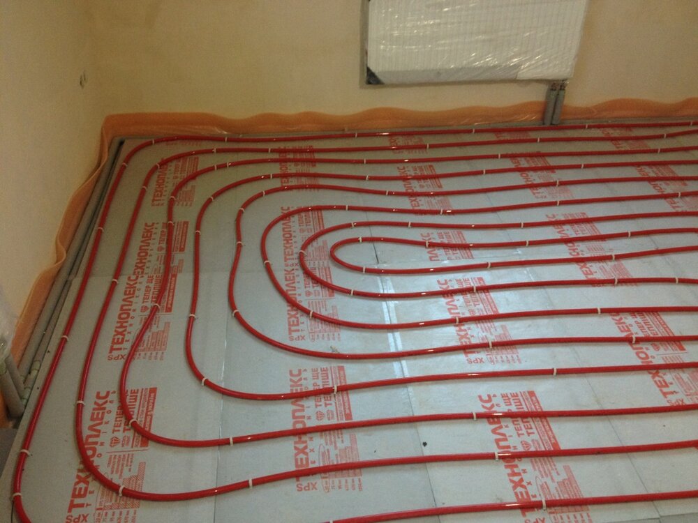

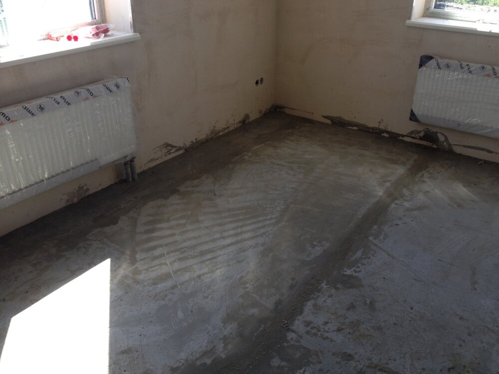

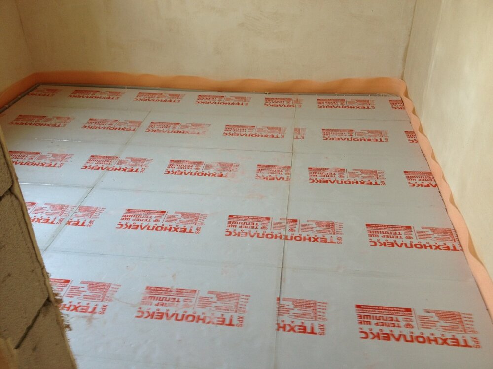

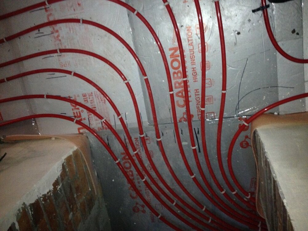

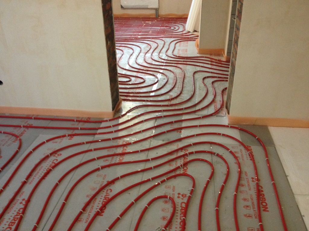

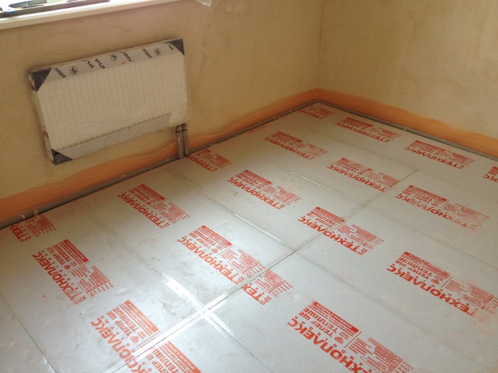

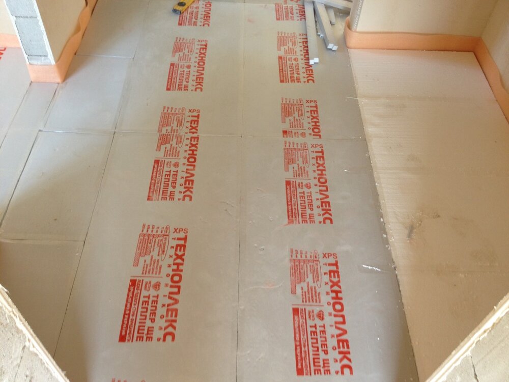

Після штукатурки стін першого поверху приступили до лаштування теплої підлоги.
За основу теплоізоляції взяв екструдований піноролістерол 50мм, на ділянки під сходами, шафами і кухнею пінопласт 50мм.
По периметру влаштували демпферну стрічку.
Шви заклеїли скотчем.
IMG_5131.thumb.JPG.9e69d3d13ab92b929da1e4e284d7dad9.JPGIMG_5135.thumb.JPG.dc431061e08567bfaf2388575bf99b34.JPGIMG_5128.thumb.JPG.46b384e71ff2d22355d2f02c29268526.JPGIMG_5129.thumb.JPG.dfa77b692ef0b5f1dc012f25dc6d200b.JPG
IMG_5137.thumb.JPG.7e0c94c00e77dfe9362b069b5470904c.JPGIMG_5138.thumb.JPG.613e20b26609d0ffb35950ae98488b0b.JPGIMG_5139.thumb.JPG.6f783102e6943c31441ada414c8fabd3.JPGIMG_5140.thumb.JPG.dd86555e4ccad55576fa3cf3f2058065.JPG

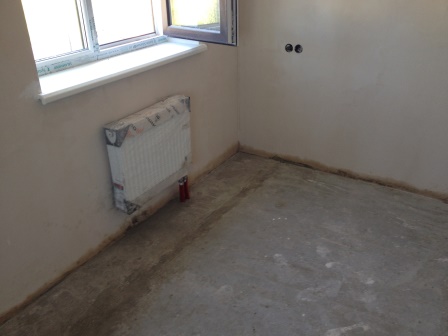

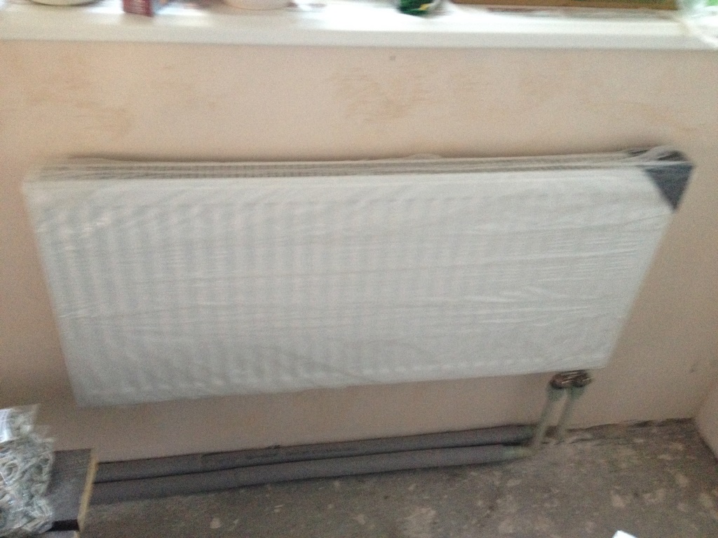

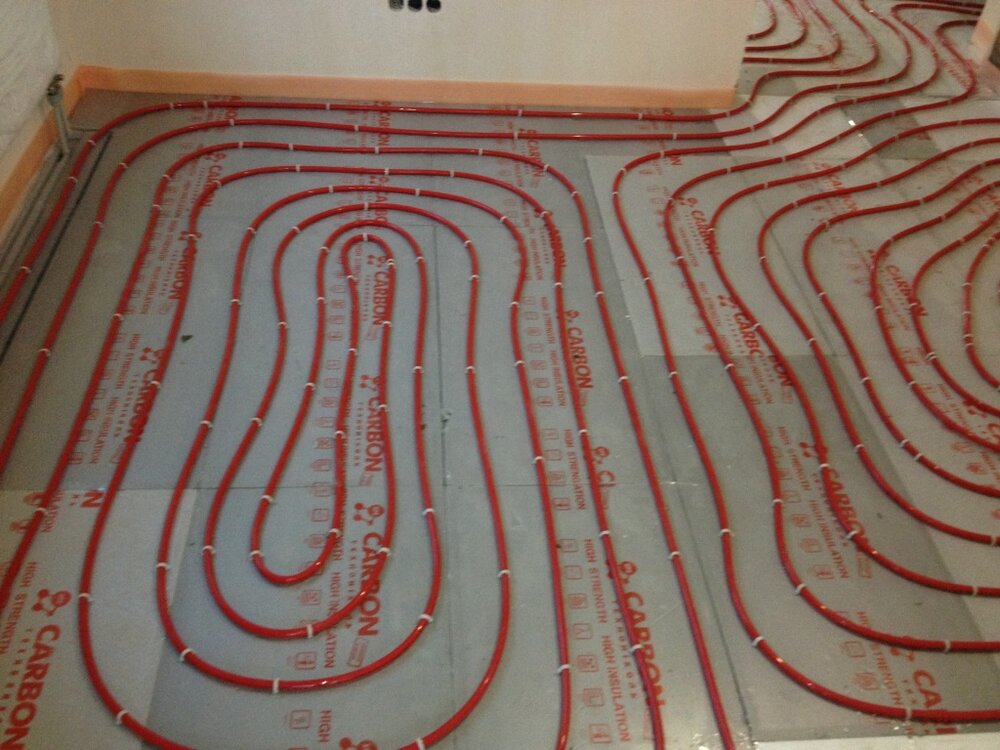

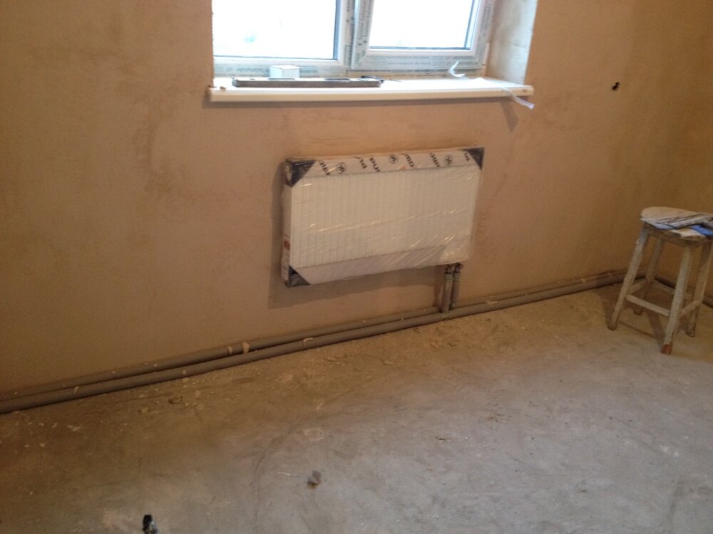

Під кожне вікно додатково на підстраховку передбачили виходи для радіаторів, підводка зроблена з ппр труби d25, двотрубна система - два контури.

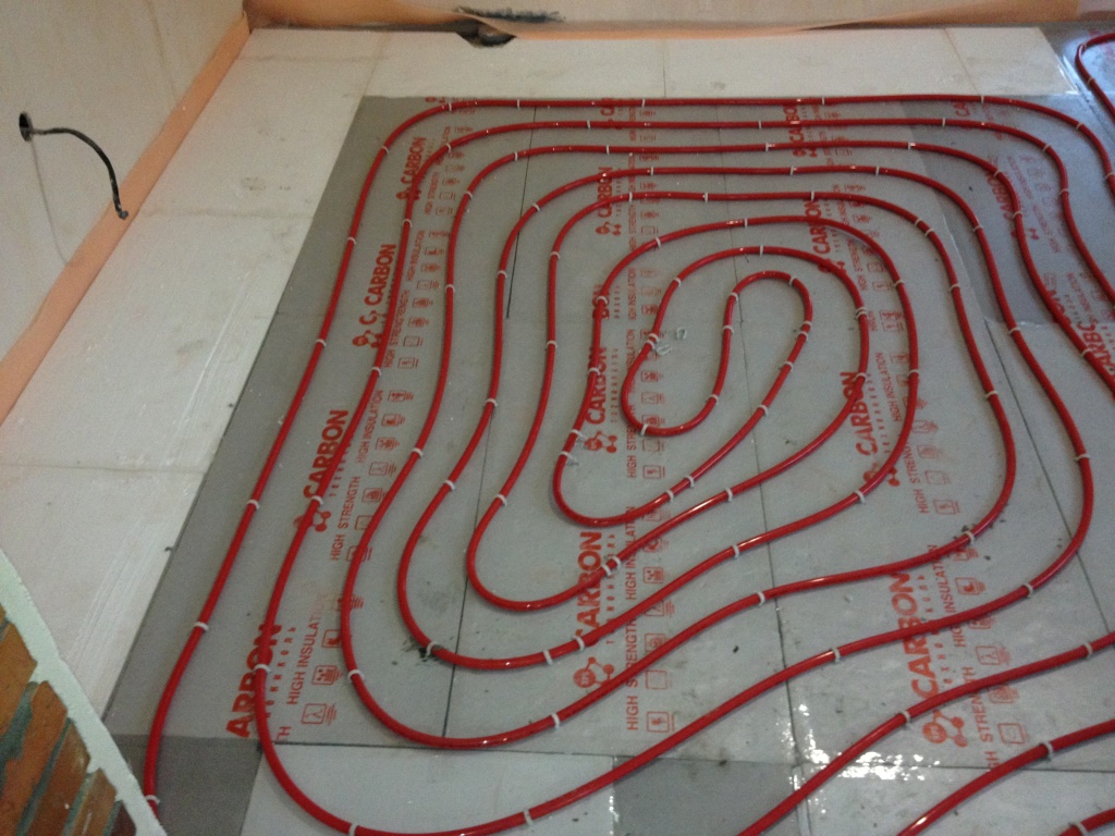

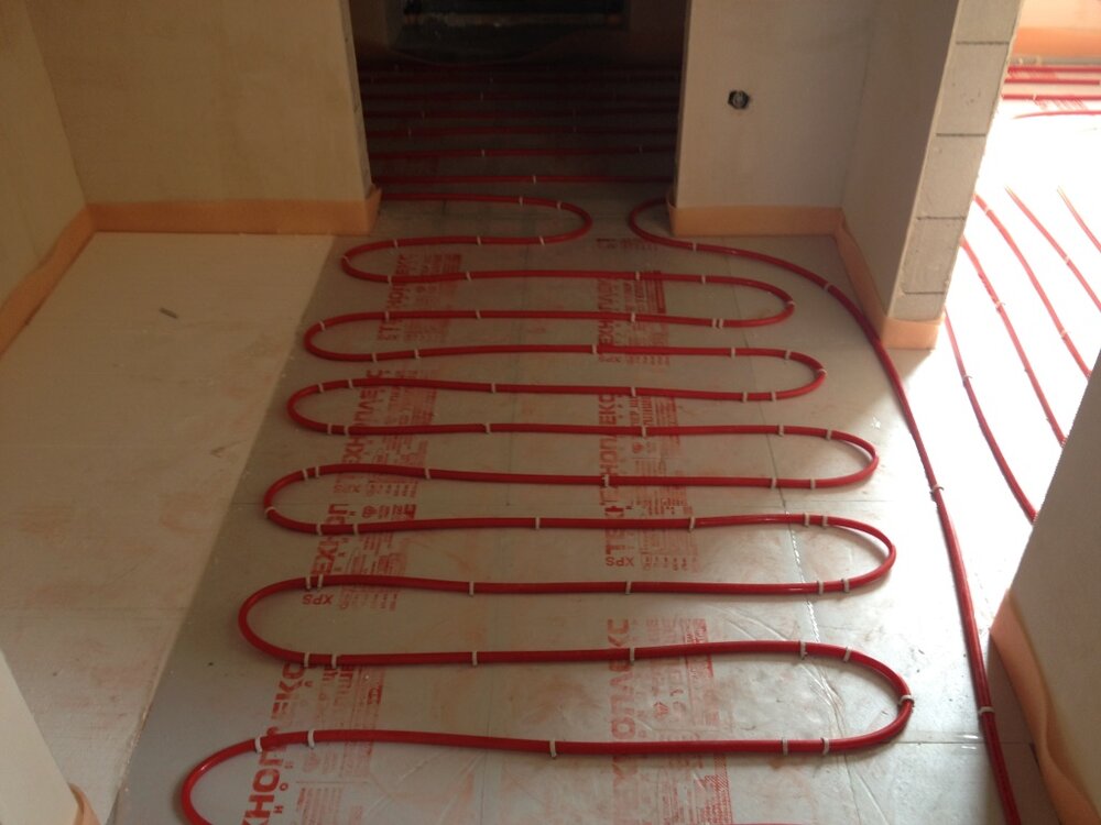

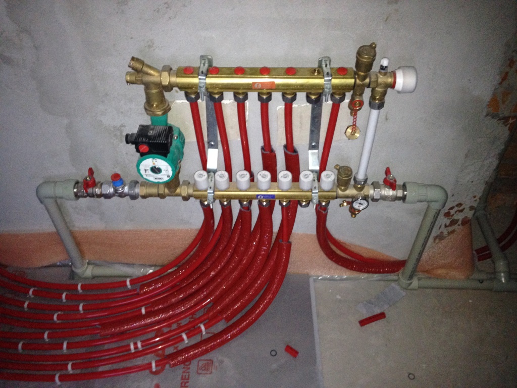

Формування контурів теплої підлоги здійснювали трубою Рехау 17х2 та гребінки Джакоміні на 7 виходів.
Кріпили за допомогою спецальних якорів.
IMG_5146.thumb.JPG.a91fb8f15fd03dd2f683062555fca774.JPGIMG_5166.thumb.JPG.eeba8e9fa6b1458c3313af66d78dfd68.JPGIMG_5170.thumb.JPG.e6e1b0368a965e2f2d00ba0331435e1a.JPGIMG_5172.thumb.JPG.14c874a413309f1588da41045246c269.JPG
IMG_5178.thumb.JPG.90a9d343ee0c8c5440371e4c97e8d72f.JPGIMG_5184.thumb.JPG.6cc4ae0500ed56b25889f894a8a9848e.JPGIMG_5183.thumb.JPG.42685f8361c40152966a25a195703c35.JPGIMG_5143.thumb.JPG.e3f8e14edd263ffee08dc257fa738fe2.JPG
IMG_5159.thumb.JPG.35210c170256a113f9762fd771b78936.JPGIMG_5141.thumb.JPG.de890950014cddc67aae5776cd072dfd.JPGIMG_5162.thumb.JPG.1ad67c17187eeb2f9721ff7b8e5c32c2.JPGIMG_5160.thumb.JPG.b0dd714248410bc64010888d1b21dc85.JPG
На виході витрачено біля 500м труби на 7 контурів, середня довжина контура 75м.
Какого размера получилась гребенка? Я имею ввиду глубину, высоту и ширину - нужно подобрать для нее место.

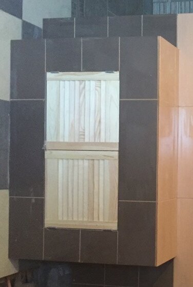

Короб на гребінку:
IMG_0252.thumb.JPG.cf769df8066f15c805cd50bbc61cabce.JPGIMG_0304.thumb.JPG.22d129425c3d3523a886247414767017.JPGIMG_0637.JPG.fee3e343c14497368f5c0934519e4592.JPG
точних розмірів не скажу, але виходячи з розміру плитки 500х200мм, то виходить грубо:
висота - +/- 800мм
ширина - +/- 1 100 мм
глубина - +/- 250мм

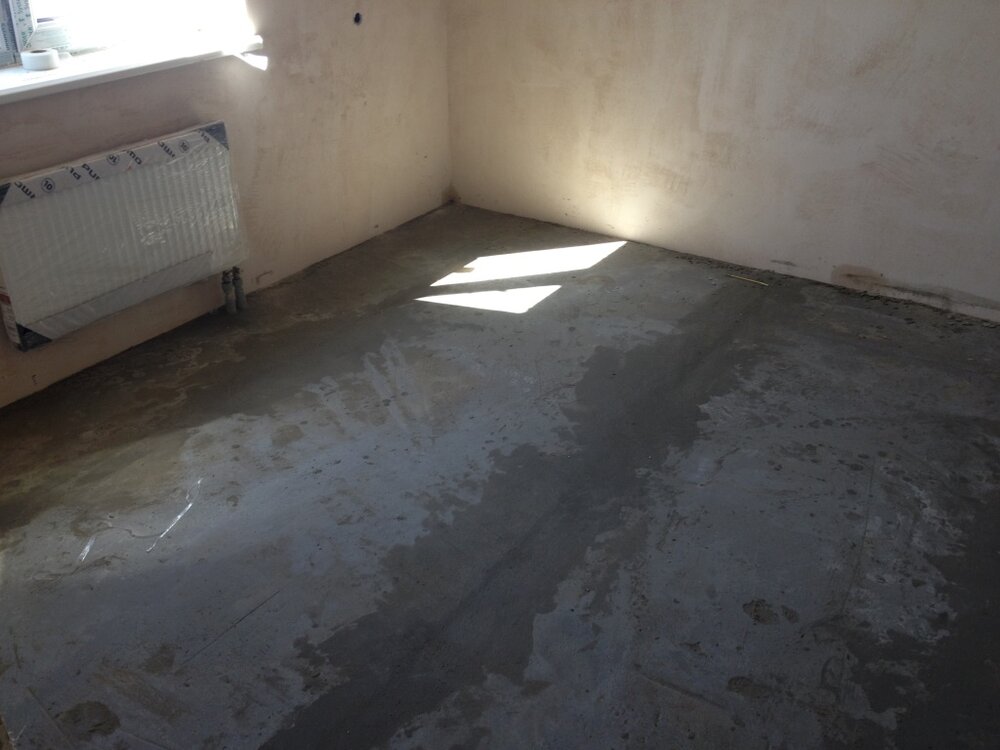

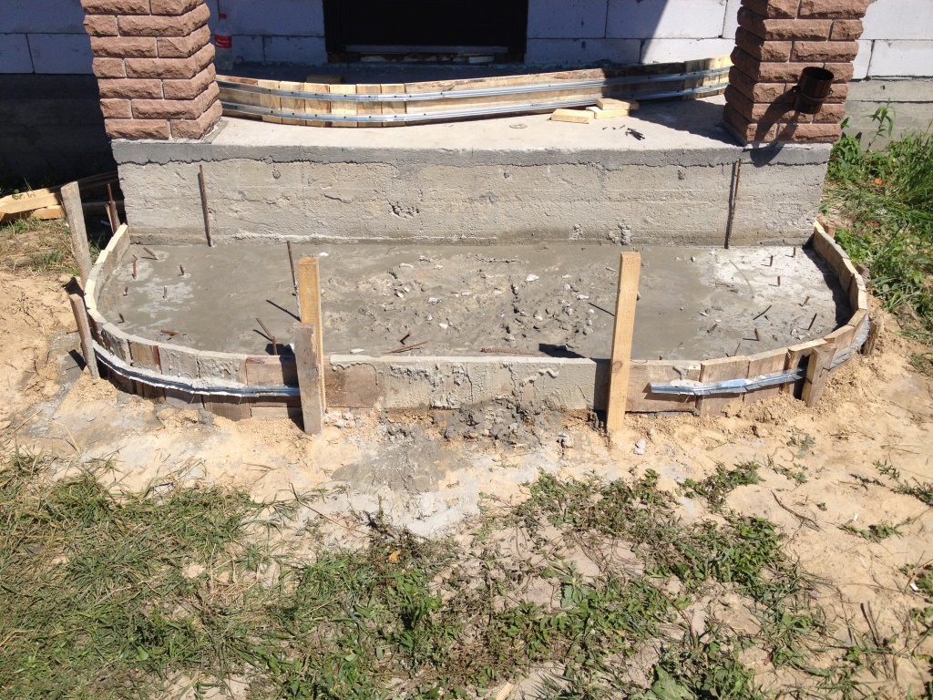

Після укладки труб теплої підлоги - залили стяжку:
IMG_5186.thumb.JPG.5cbfcb24043c369f9ae02d6e37823872.JPGIMG_5187.thumb.JPG.dc835a10c32c391b5210c8f6554101c4.JPGIMG_5188.thumb.JPG.a3b3ea57387a04225574e6618e10760f.JPGIMG_5189.thumb.JPG.c06a6ce791d2a74249edf4c01767a080.JPG

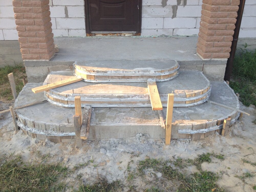

Паралелельно залили сходи на ганку:
IMG_5190.thumb.JPG.9a81c27f0ccb9b860f79459156be3596.JPGIMG_5195.thumb.JPG.e5b8074c27df6e8249d7671b2a852bb3.JPG

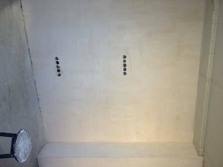

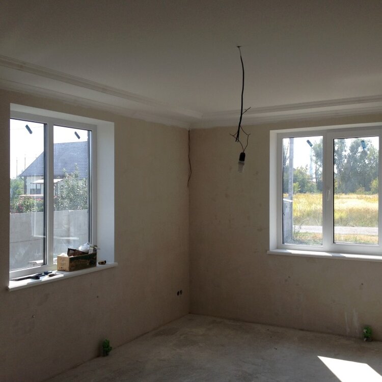

Після заливки підлоги майстри облагородили стелю на 1-му поверсі за допомогою багетів.
Короб обіграли багетами 60мм, інший периметр - 45мм.
Результат:

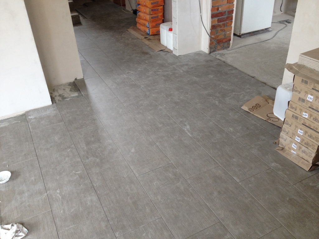

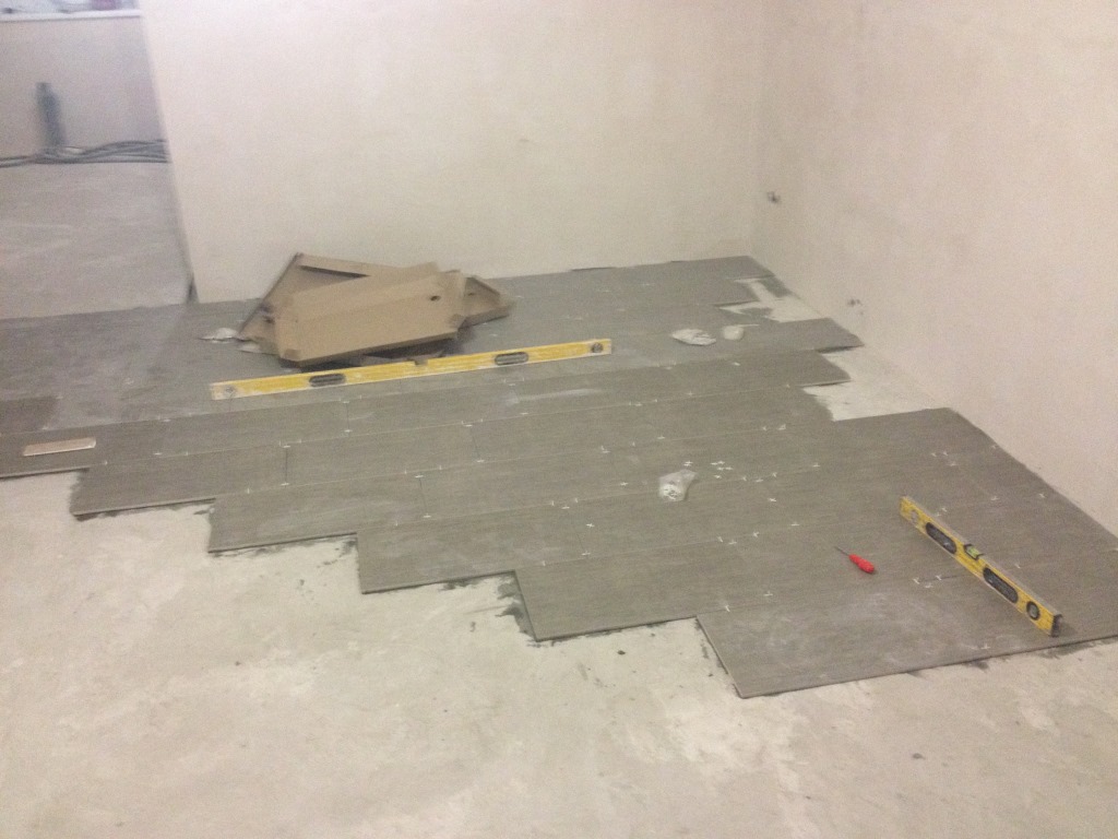

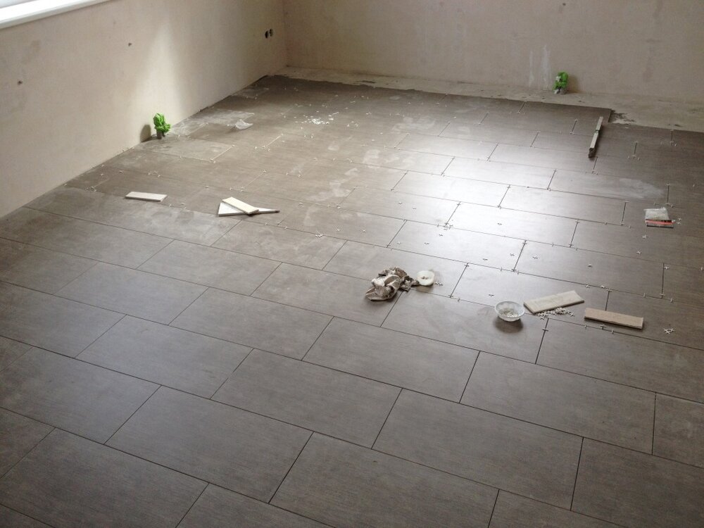

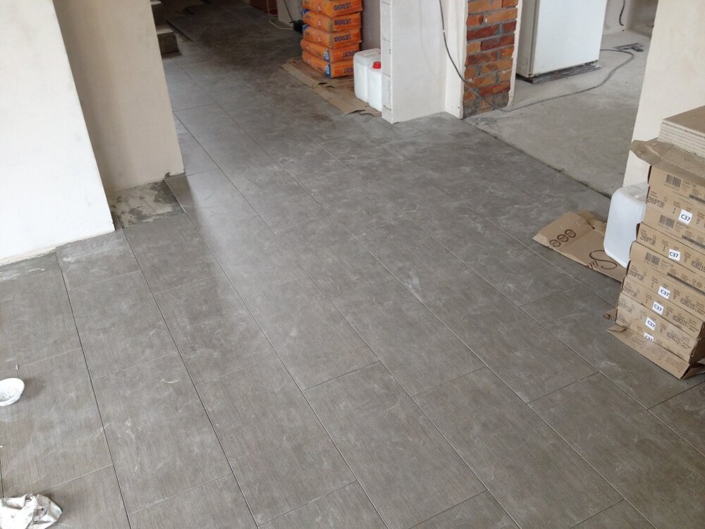

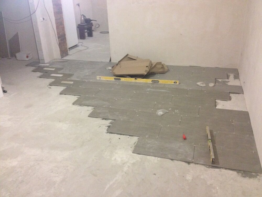

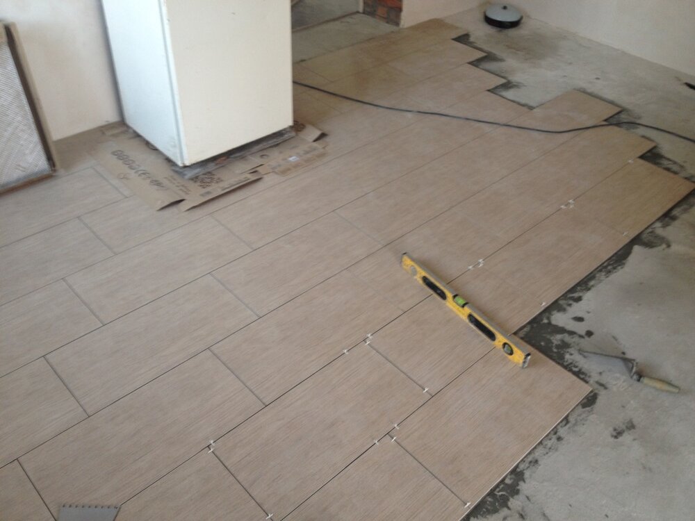

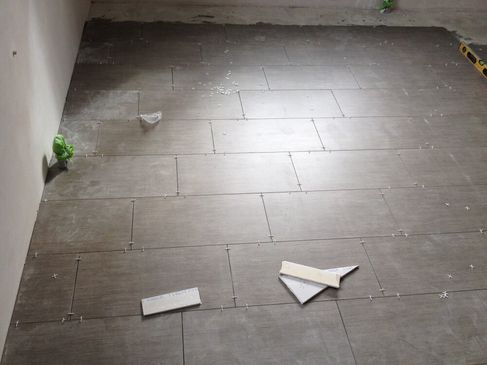

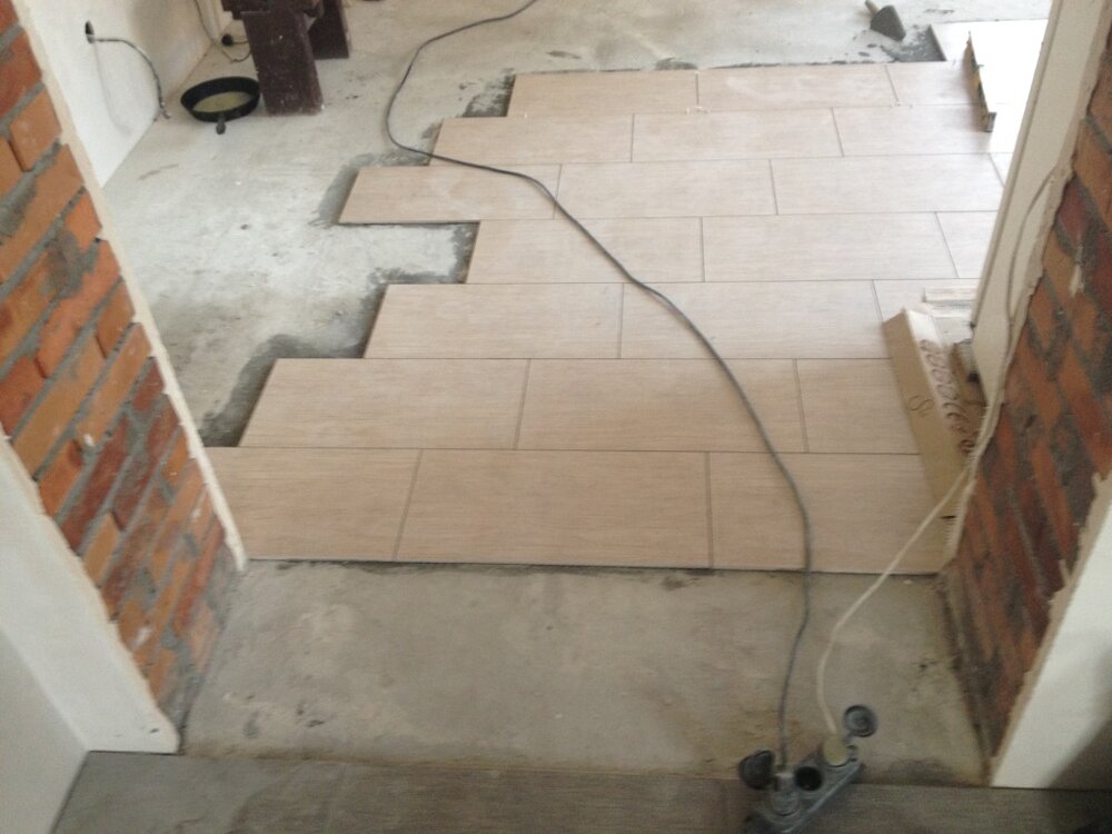

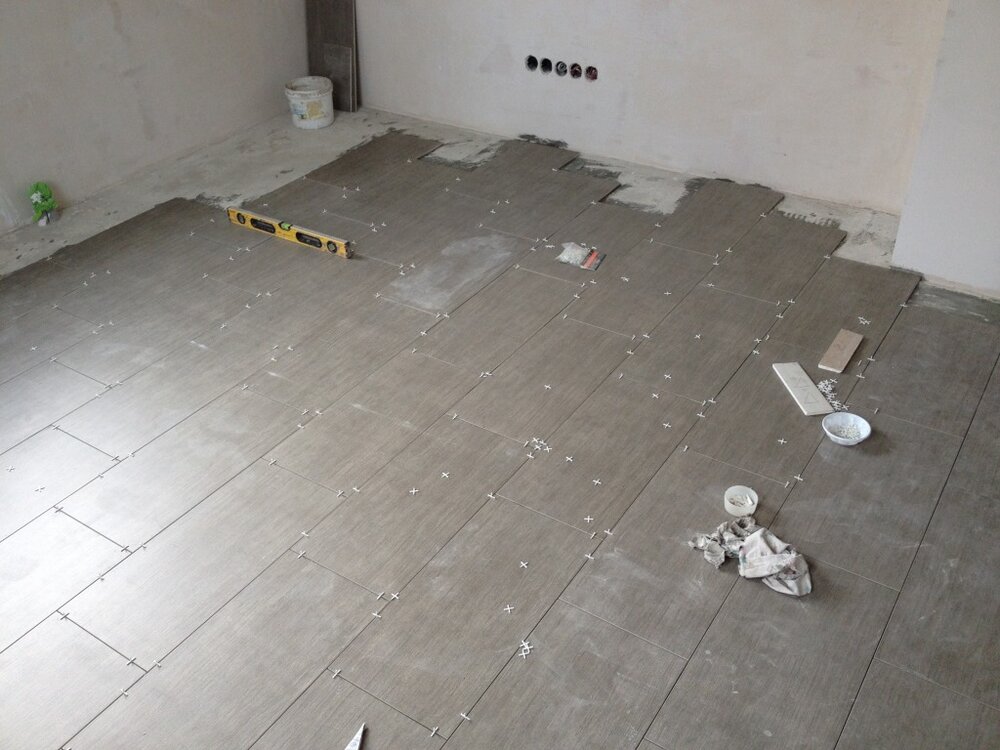

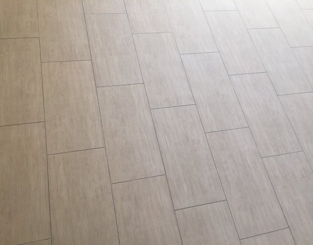

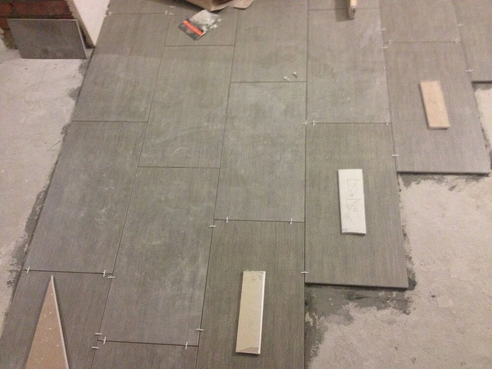

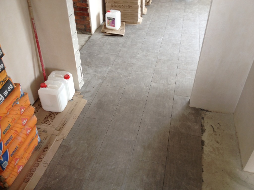

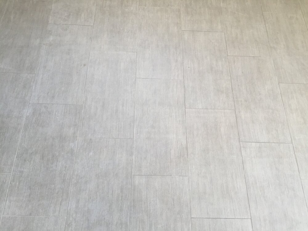

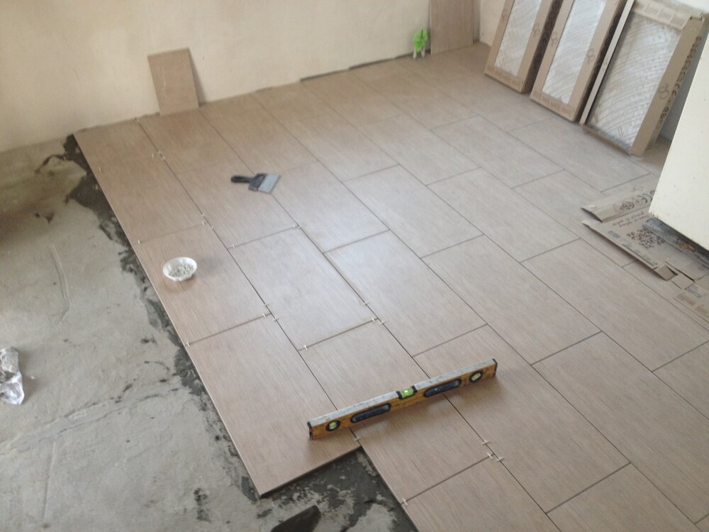

Після закінчення всіх штукатурно-шпаклівочних робіт приступили до кладки підлоги на 1 поверсі.
Так як весь 1-поверх - тепла підлога, то вирішили класти- керамограніт.
Вибір впав на вітчизняного виробника "Зевс", зі славного міста Донбасу- Славянськ.
Зкомбінували два кольори:
вітальня, коридор - Parqet Oliva, 300х600
IMG_5355.thumb.JPG.0bb6cfd5c71c20a173f726b9f516dc91.JPGIMG_5356.thumb.JPG.268f0a16ecd5e0607fc1be3b53b72eab.JPGIMG_5357.thumb.JPG.dbfc44161e8faafdd35073e2ec09629a.JPGIMG_5368.thumb.JPG.6907edc29c4da569f23adfae4ae432ea.JPG
IMG_5369.thumb.JPG.9d4ed68f62da89fa82dfb309f4bc0979.JPGIMG_5370.thumb.JPG.76f267fb2e425207f2a42c6441d58461.JPGIMG_5371.thumb.JPG.7a844b07661590156c3fb42ca495e317.JPGIMG_5372.thumb.JPG.55a71eb4c0d7c0ae9103a7a8ca7a0808.JPG

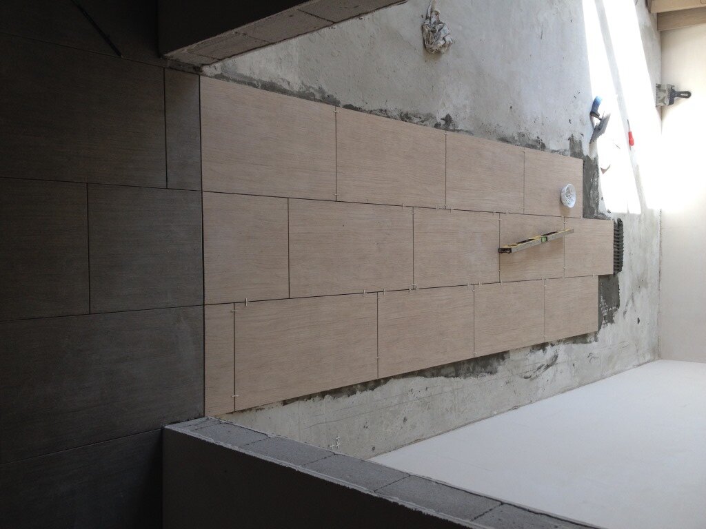

спальня, кухня - Parqet Bamboo, 300х600
IMG_5396.thumb.JPG.52f6f0bf1a804061a003e52cd57202ba.JPGIMG_5434.thumb.JPG.161a7521e2b1ee4371d93bb26c80da0e.JPGIMG_5435.thumb.JPG.0049e386f7b4b18050dc42573d2f35bc.JPGIMG_5436.thumb.JPG.ebfc1c1885b4e6e0bb1bbb27b141860d.JPG
Кінцевий результат із затертими швами:
IMG_0256.thumb.JPG.32679f55a0df7579bea409d2a9000816.JPGIMG_0255.thumb.JPG.5d49d9d8d663e10ac96985b68ee827f8.JPG

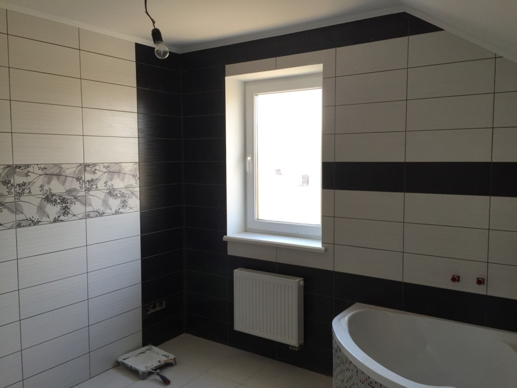

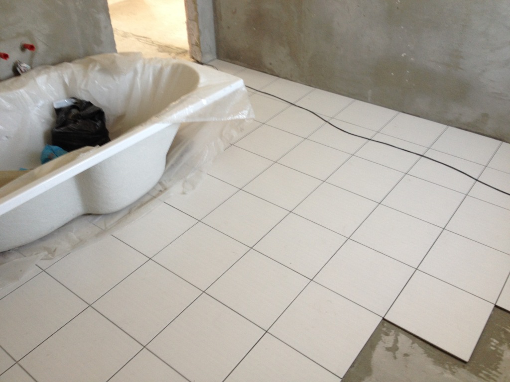

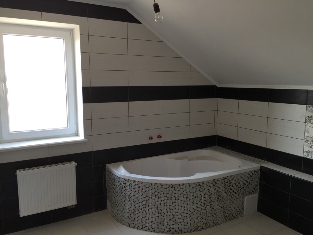

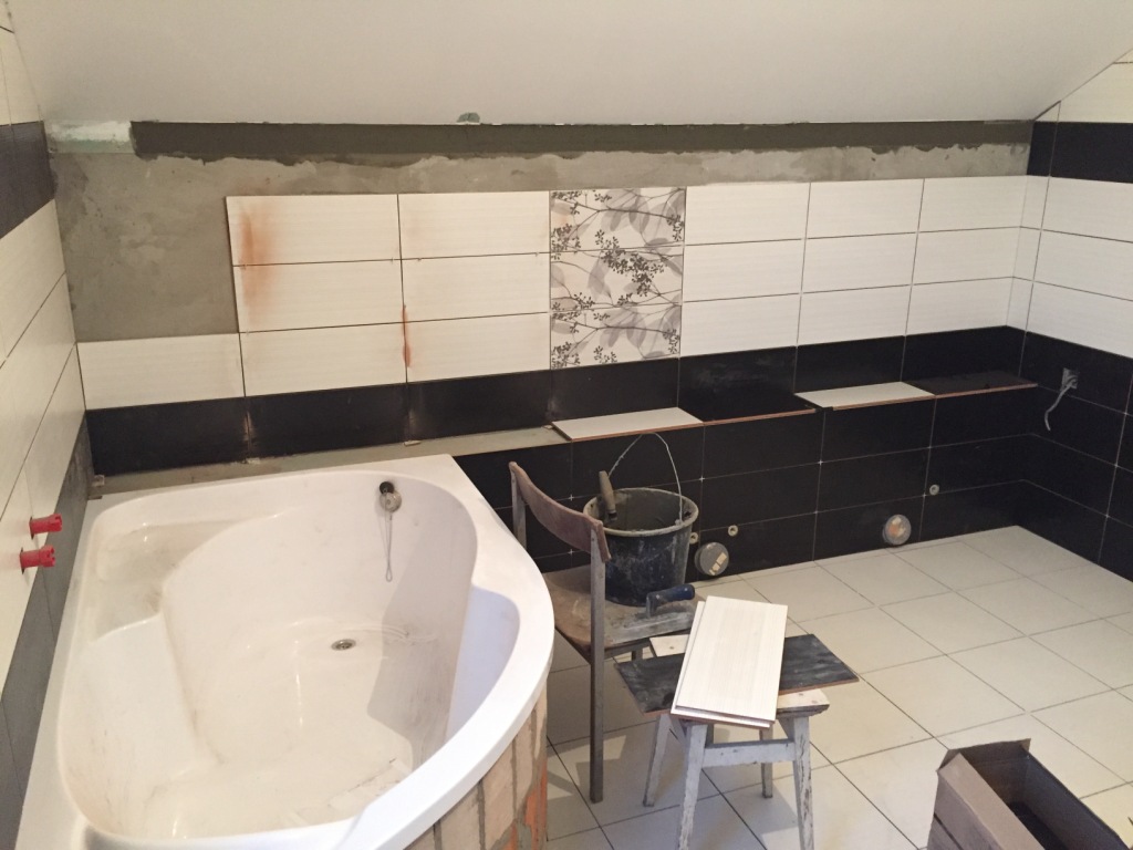

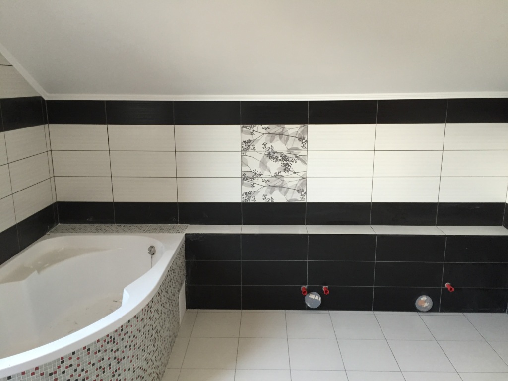

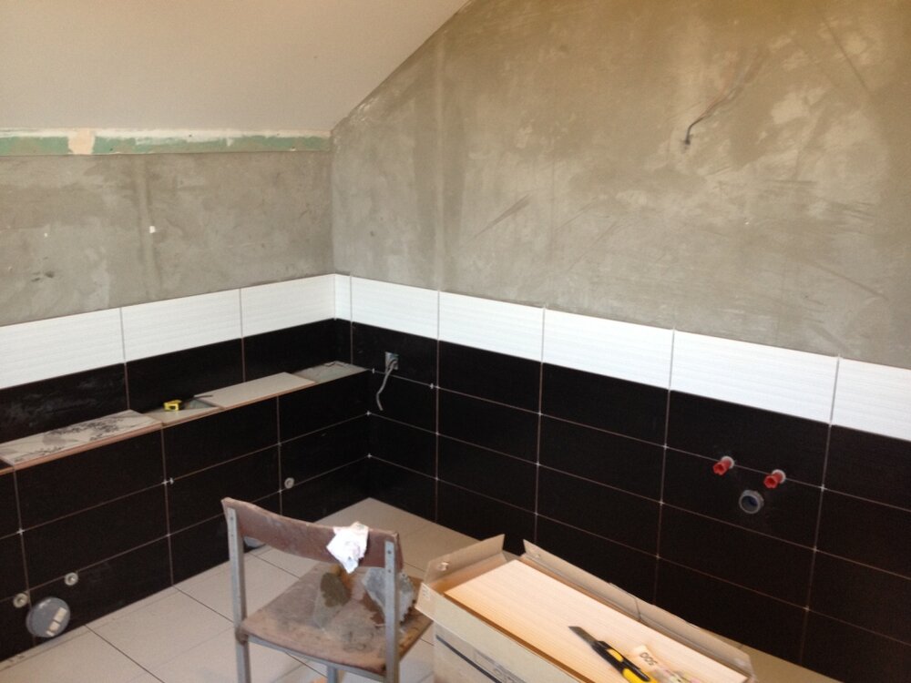

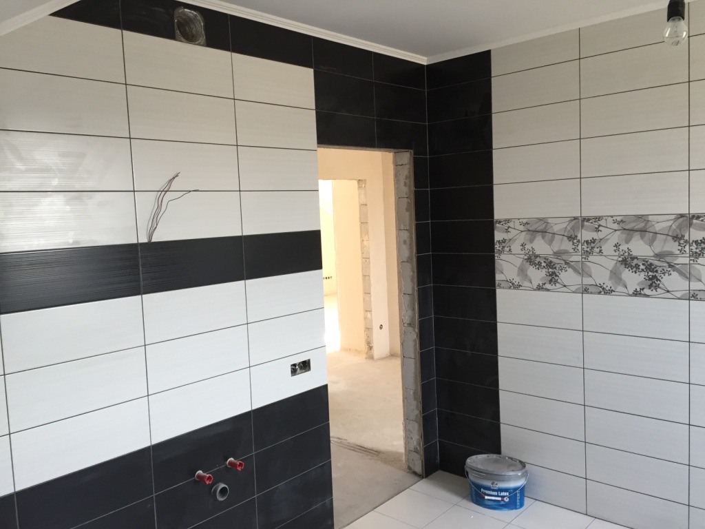

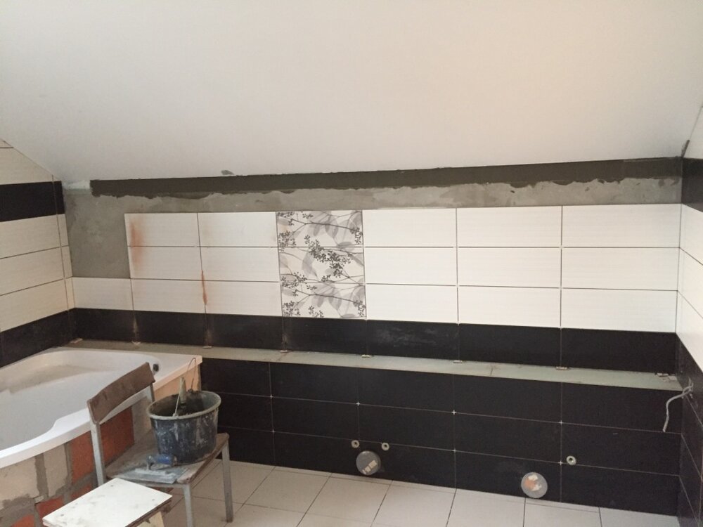

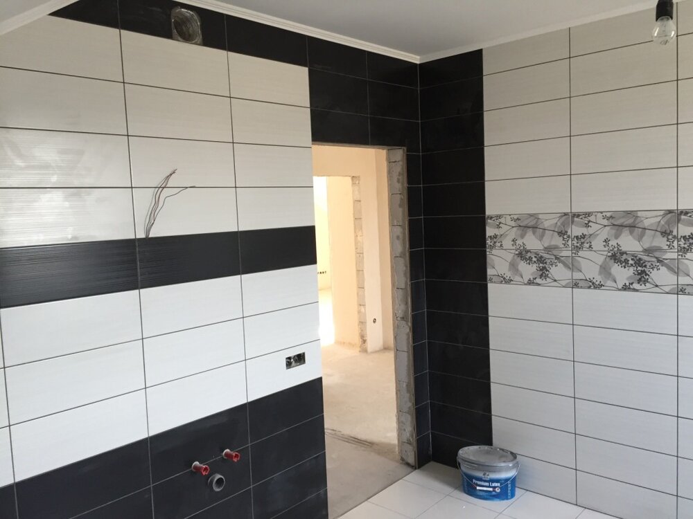

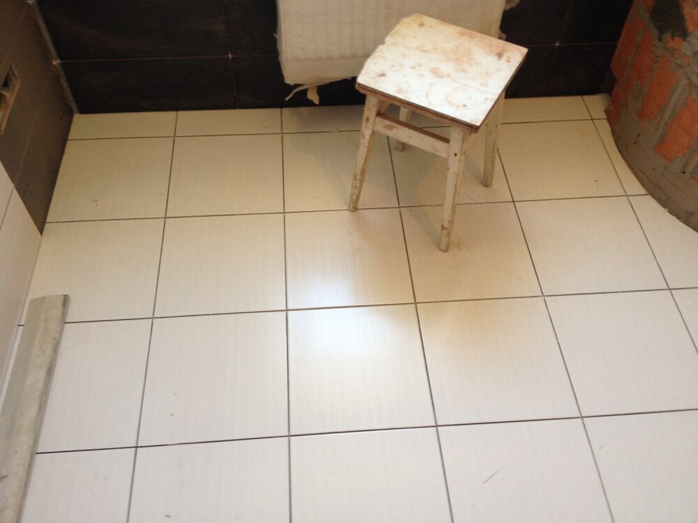

Санвузол другого поверху вирішили теж трохи облагородити.
Для облицювання було вибрано бюджентний варіант плитки, виробника OPOCZNO (Польща), колекція Orisa.
Почали кладку з підлоги, керамічна плитка orisa біла 33,3x33,3:
IMG_5402.thumb.JPG.3aac2258cb857088125cfcc305bd5832.JPGIMG_5403.thumb.JPG.1432fa7425edbe4762bc576028cb1728.JPGIMG_5514.thumb.JPG.65df1b0be908f485d25a9a58efa18016.JPG

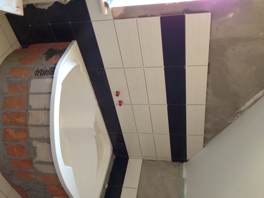

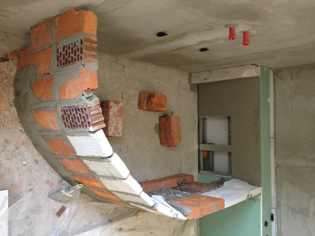

Перед кладкою влаштували вану на вимуруваний каркас.
IMG_5411.thumb.JPG.b427730afd555485750b8fa4c646f36a.JPGIMG_5412.thumb.JPG.3a554c59c5258094557bde032e997cf0.JPG

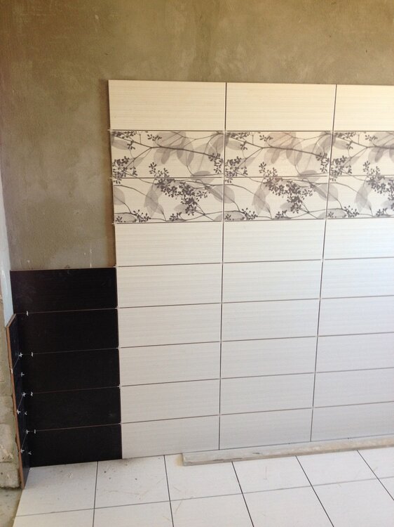

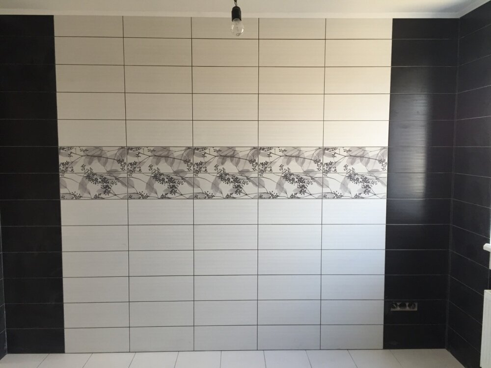

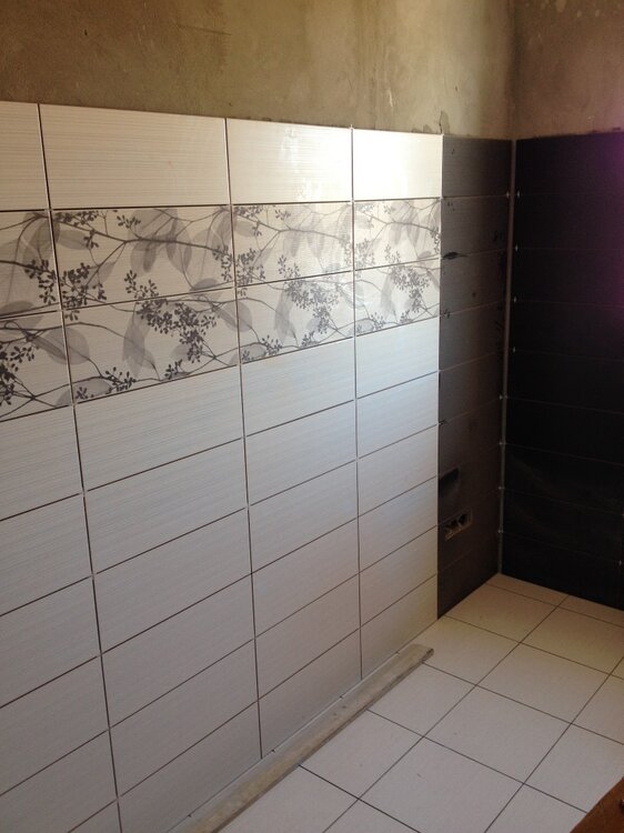

На стіни була вибрана комбінація керамічної плитки OPOCZNO:
orisa біла 20x50 та orisa графіт 20x50 з декоруванням orisa декор флауер a (б) 20x50
IMG_0152.thumb.JPG.c224610913277441b165ef4cfe9276c1.JPGIMG_0153.thumb.JPG.c84a2d5e7b1e64a92e533c5780126cee.JPGIMG_5512.thumb.JPG.159362387c09b3c9e3443acd764f795a.JPGIMG_0186.thumb.JPG.9461fad9fc8b8721cbba0a9e6b2aeb2d.JPGIMG_0197.thumb.JPG.ccc2d063164849ea01a37e9b15f3e75a.JPGIMG_5513.thumb.JPG.edda7174412ba8bd69e9a8376e714ebe.JPG
Комбінацію придумали самі, шляхом розкладки плитки в екселі.
Переживали, що вийде дуже темно, але наче нічогесенько вийшло.
  • Лайк 9

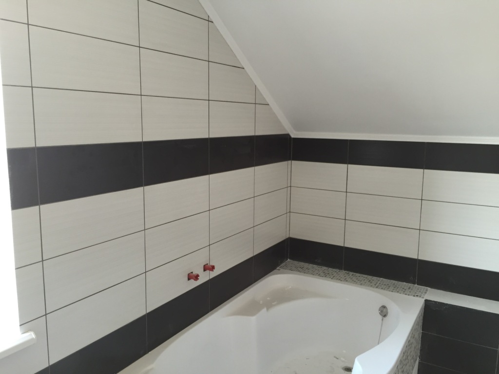

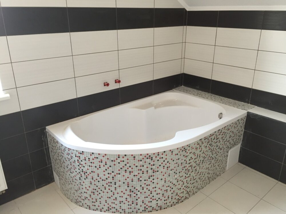

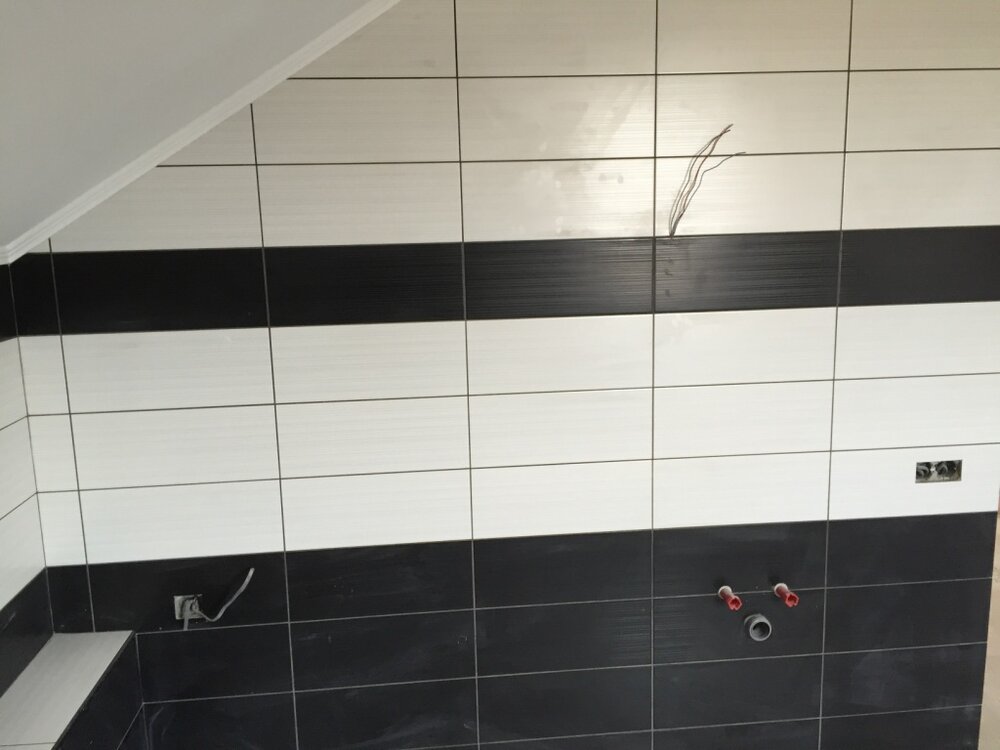

Після затирки швів та поклейки багетів - санвузол просто засяяв))
Доречі площа санвузла - 12,4 м2.
Фінальні фото після облицювання:
IMG_0367.thumb.JPG.5fcbaf52becfc1832a8bf392cd7cd192.JPGIMG_0369.thumb.JPG.8f8341f6501877c8d19613dd8d34496d.JPGIMG_0371.thumb.JPG.cb9cb766e568676a682b87a951cf0090.JPGIMG_0372.thumb.JPG.9483ed8779e949fc3a72f88b154bb024.JPG
IMG_0374.thumb.JPG.86f673188bbdcfb3ceb442379d7f86e8.JPGIMG_0376.thumb.JPG.2fe06b0f18466fe3c199663ac70d711a.JPGIMG_0377.thumb.JPG.d5075682f644547a4c0a881a8c27833b.JPGIMG_0378.thumb.JPG.d4998622a929c0b28f848d11ebdea042.JPG
Під мансардою зробили короб 20х60см на всю довжину стіни, де було розміщено каналізацію і труби.
Для повного комфорту не вистачає лише гарної сантехніки....
І да, вану вирішили облицювати мозаїкою з Краматорська. Підтримуємо український Донбас!:flag1:
Як на мене вийшло дуже стильно))
  • Лайк 11

Згоден, дуже гарно !!!
Одне, що я б помiняв - на такай квадратурi можно було б бiльшу ванну поставити, а ця выглядае маленькою. А так все супер !!! :)
Приветствую, Василий!:beer:
Давненько не смотрел вашу тему.. Ну!!!! осталось ещё 100грамм и ВХОДИНИ:)
Вітаю, пане Андрію! Дякую, що зайшли;)
Залишилось ще не 100г, а хочаби 100 тис. українських гривень, і тоді можна було б говорити про входини))
Дякую! Слушна ідея, але наразі працюємо в зжатих рамках, грошові ресурси обмеженні. Дану вану купили за пів-ціни на OLX, комусь не підійшла по розмірам.
Вважаю, якщо в санвузол додати унітаз, біде, умивальник, якісь шкафчики і гладильну дошку, пустий простір заповниться

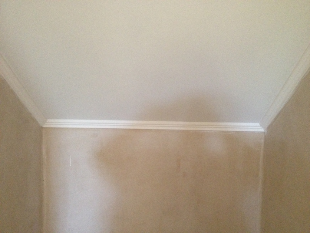

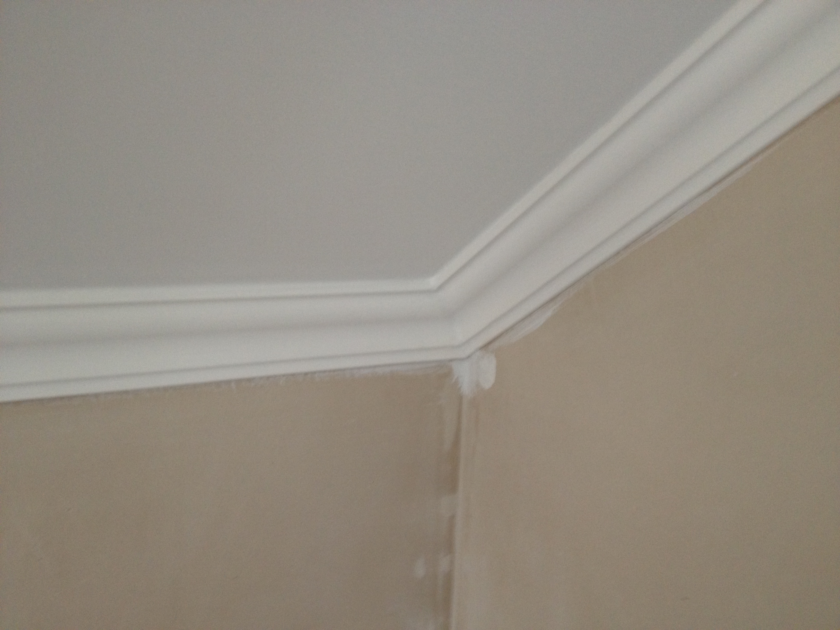

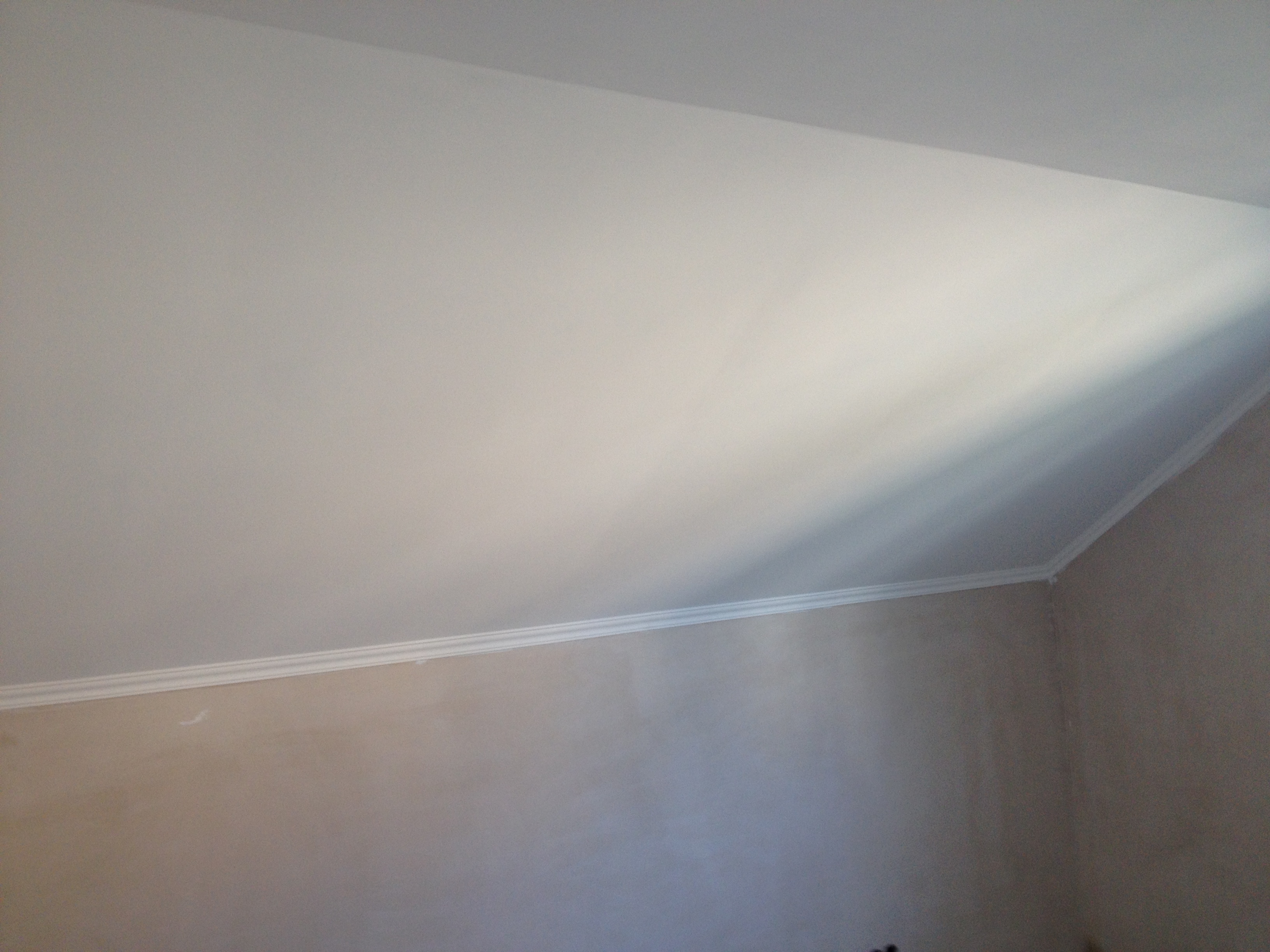

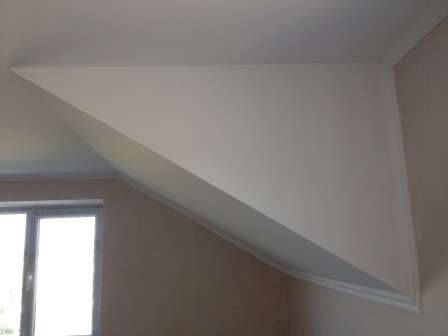

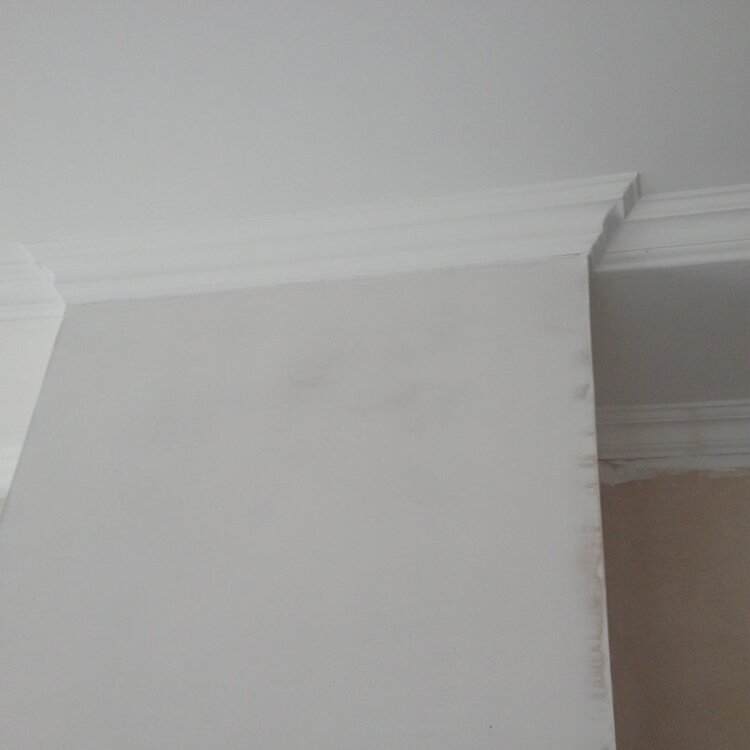

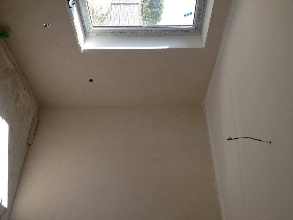

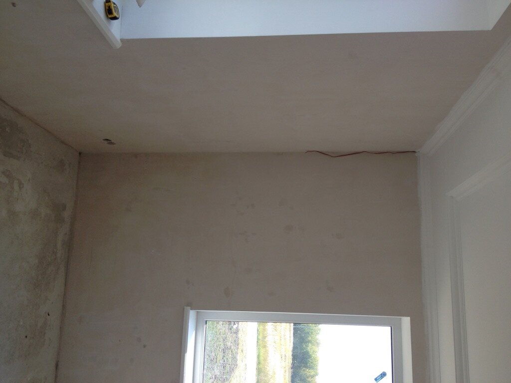

Если не затруднит сделать пару снимков потолочного плинтуса, в районе аттиковой стены, и стыковка между собой в районе скошенного потолка, поближе. Не обязательно в ванной, подойдет любая комната на мансарде.
Будь ласка!
IMG_4566.thumb.jpg.e017d72656e669bba3dd9b279c1f5e70.jpgIMG_4569.thumb.jpg.a2908c6f61c29616a8718f6195d9d31a.jpgIMG_4563.thumb.JPG.260fd3234ad320d04fac452faa4c14c1.JPGIMG_4556.JPG.9f5ad8296ebac8746716ba80c37c8ba3.JPG
Знаю точно, що багет на мансарді підрізали з двох сторін, щоб він нормально приклеївся.

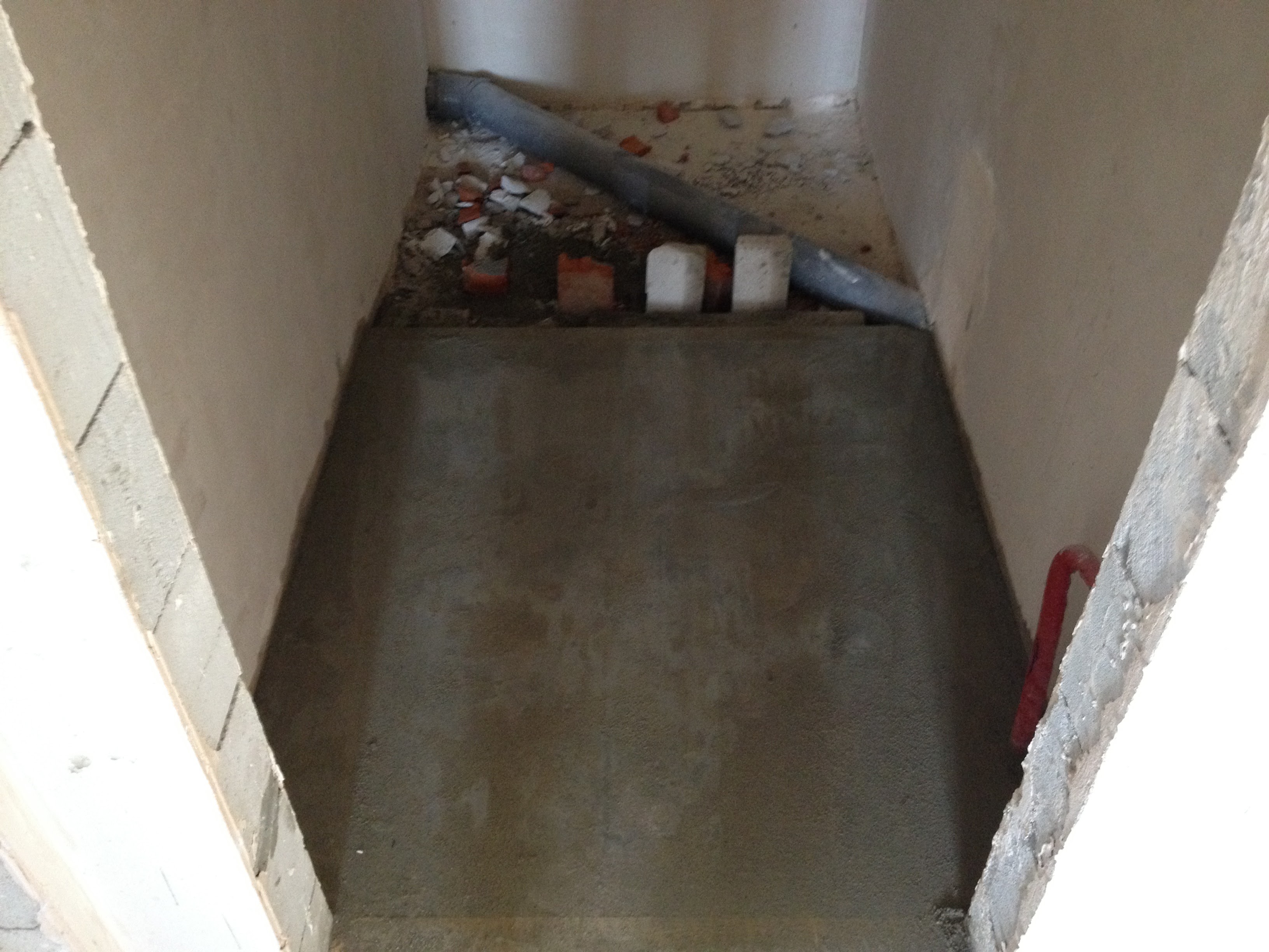

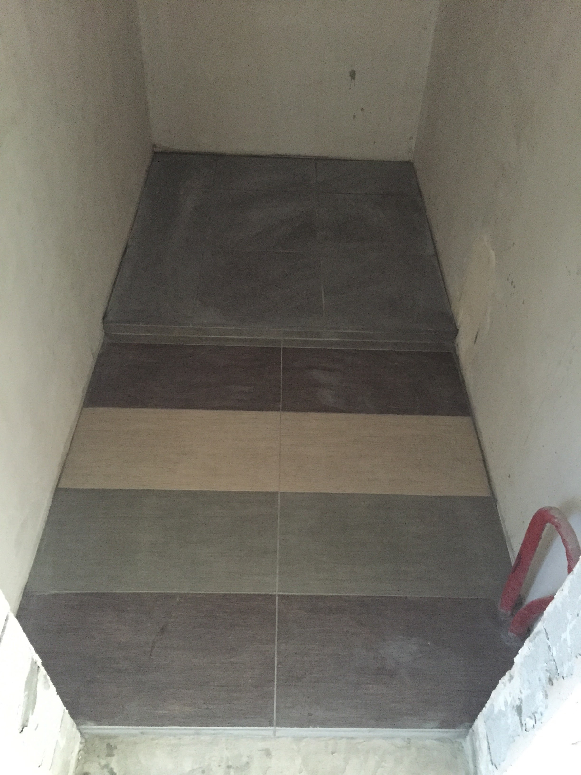

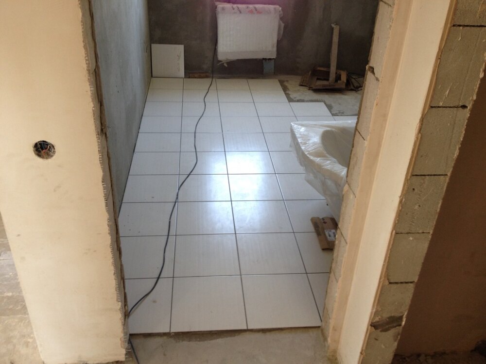

Із залишків плитки поклали підлогу у кладовці на 2-пов.
Прийшлось робити невеличку сходинку, бо по полу йшла каналізація 110мм
IMG_5413.thumb.jpg.36a4d1dd4a93e5b62189d079024fb279.jpgIMG_0241.thumb.jpg.45daa4ee5f76c4a2f92008ca7f3c14db.jpg

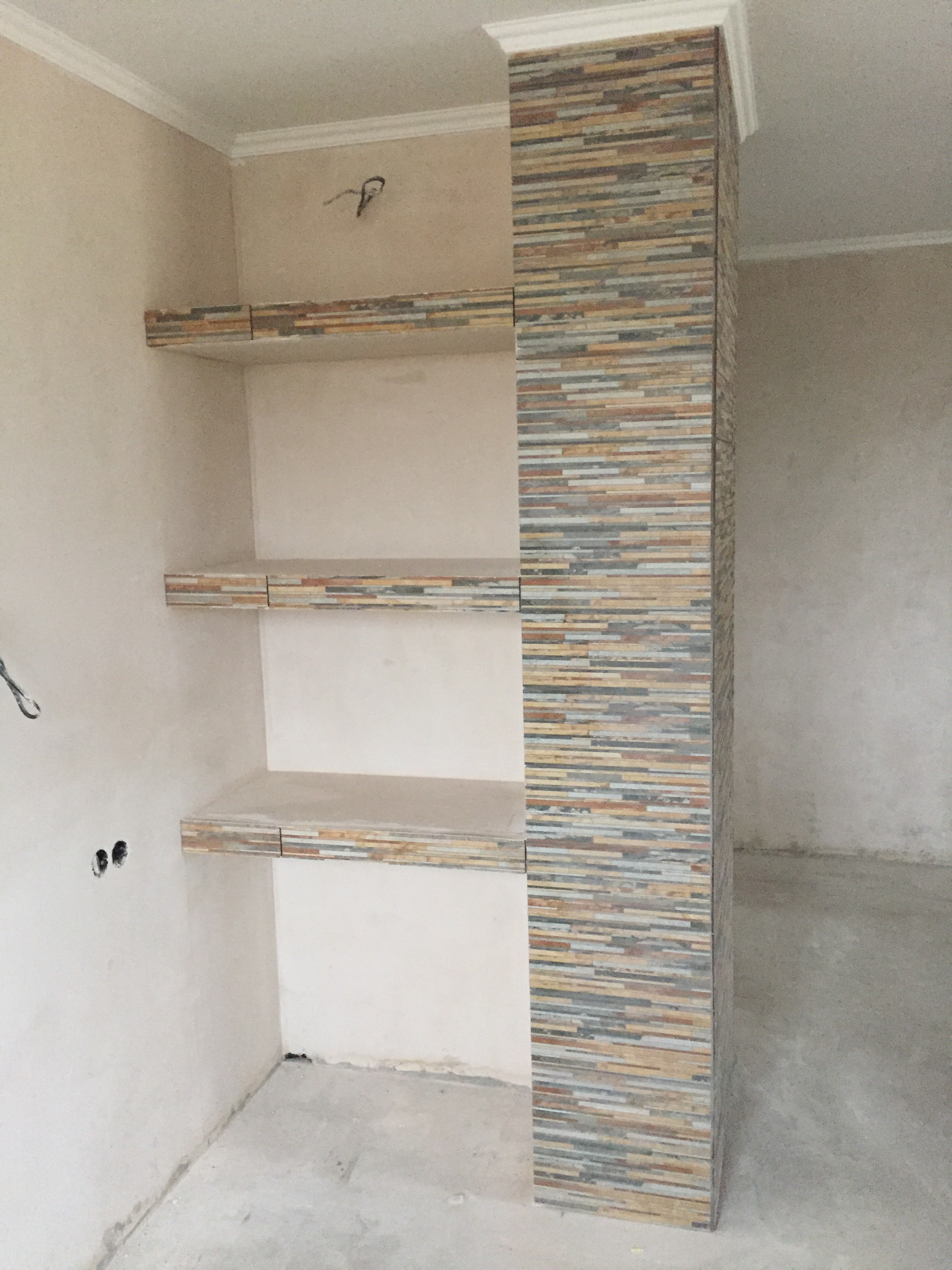

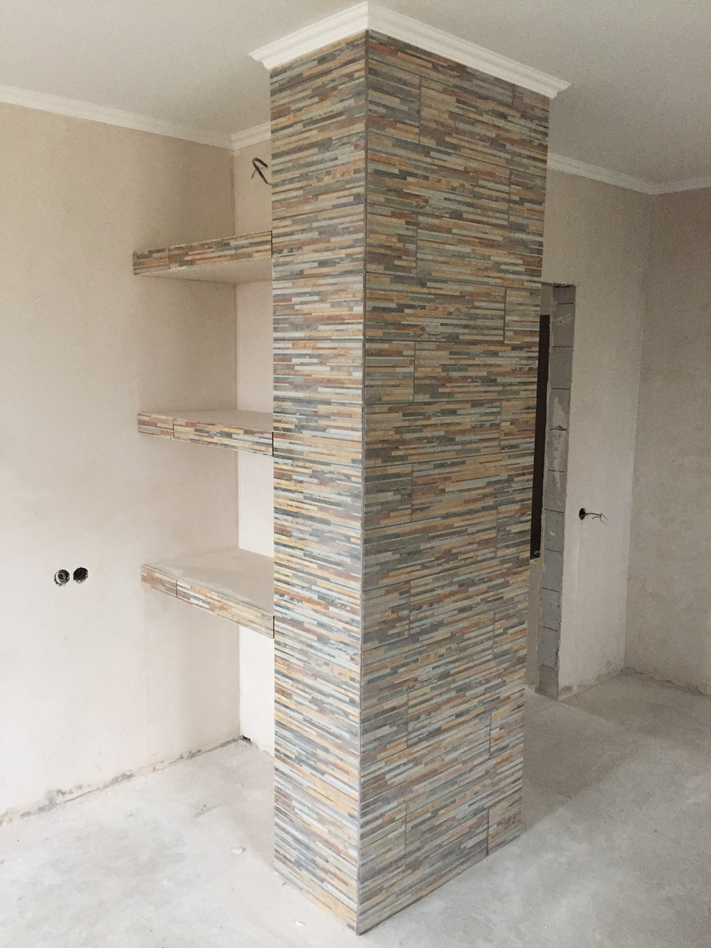

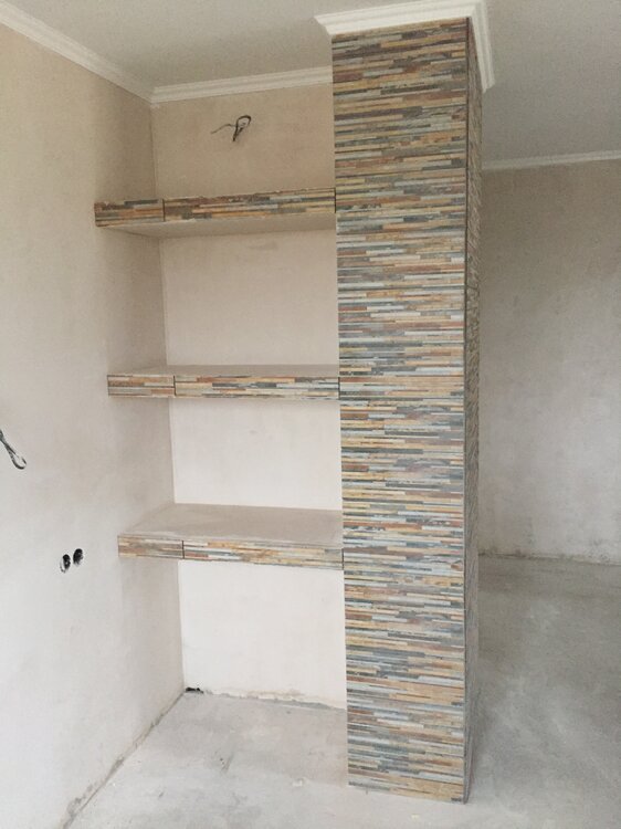

У ніші спальні з гіпсокартону зробили три полички, а комин вирішили облицювати плиткою
Клинкер Cerrad Zebrano / Зебрано Pastel 600 x 175
IMG_0399.thumb.jpg.41b2ca03c8afadcf07db9adf35ed83d0.jpgIMG_0400.thumb.jpg.c1d635f12abc71ba866f8ce3d944603b.jpg

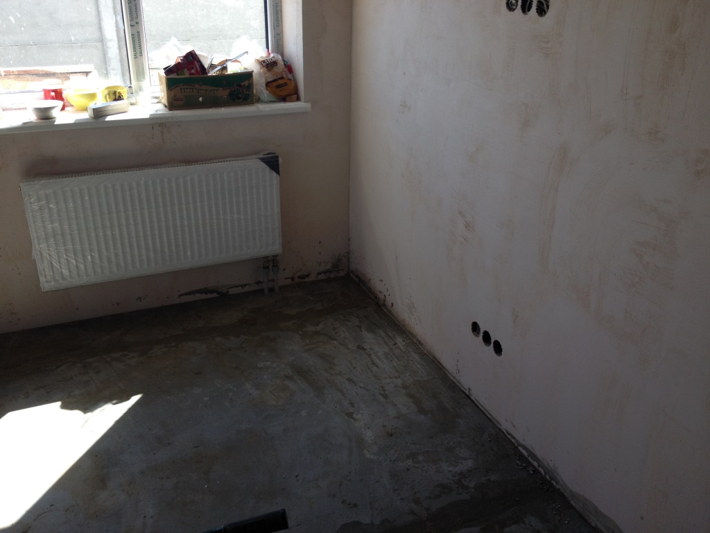

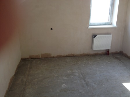

А шо це за шматок труби для теплої підлоги в коморі?
Змінено користувачем vale3
Так у вас по проекту санузел был меньше, какие размеры сайчас в метрах?
Дядьку ти куди розігнавсі? скоро мене доженеш:)
Там колись має бути радіатор))
Санвузол на другому поверсі (3,59 х 3,46) -12,4 м2.
