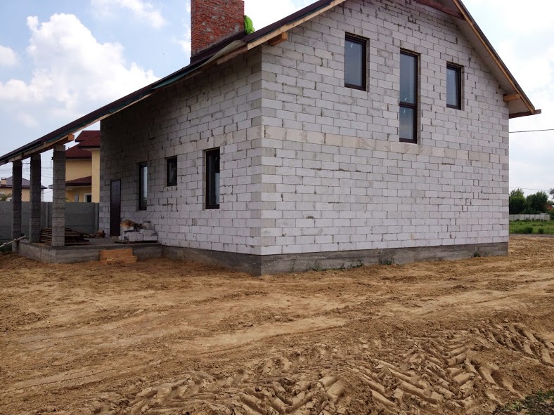

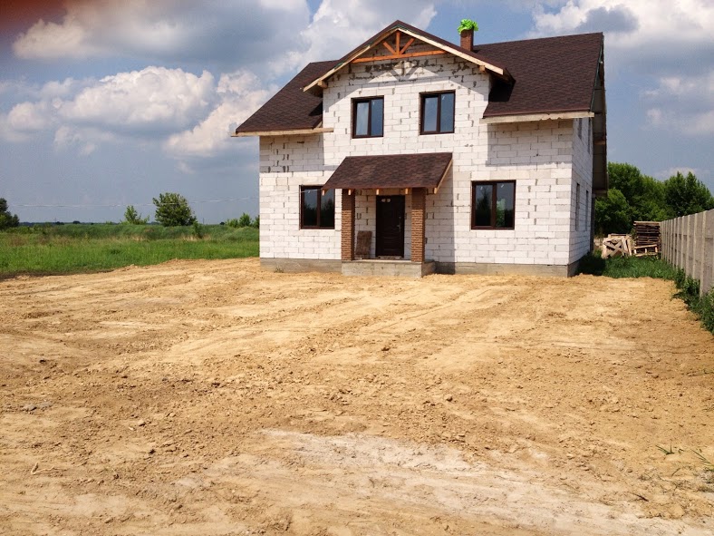

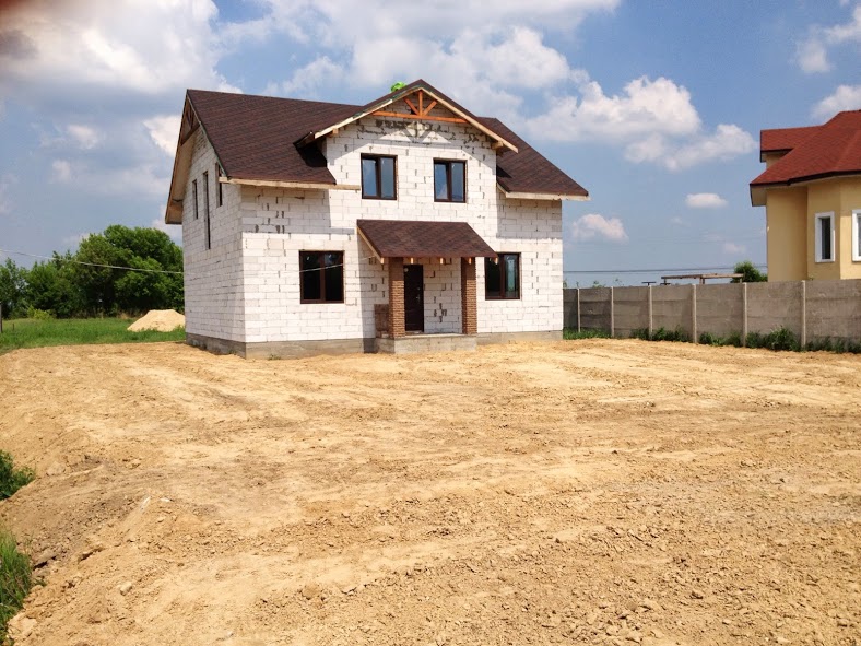

VasylOk Опубліковано: 25 липня 2013 Автор Поділитись Опубліковано: 25 липня 2013 Доброго дня, шановне панство! Давно не писав у темі, повертаю живий інтерес. Цього сезону моя будова працює в режимі "Лайт". Підсипана ділянка вже виглядає ось так: Тут виникає питання, чи можна на такий грунт ставити паркан (бетонний єврозабор) в цьому році? Посилання на коментар Поділитися на інших сайтах More sharing options...
alexob Опубліковано: 25 липня 2013 Поділитись Опубліковано: 25 липня 2013 Підсипана ділянка вже виглядає ось так: скiльки пiшло землi на пiдсипку? Посилання на коментар Поділитися на інших сайтах More sharing options...
Татьяна5 Опубліковано: 25 липня 2013 Поділитись Опубліковано: 25 липня 2013 Тут виникає питання, чи можна на такий грунт ставити паркан (бетонний єврозабор) в цьому році? для установки забора участок подсыпают + 1 метр с каждой из сторон, в Вашем случае забор уплывет, что в этом году, что через год 1 Посилання на коментар Поділитися на інших сайтах More sharing options...
Drosselbeere Опубліковано: 25 липня 2013 Поділитись Опубліковано: 25 липня 2013 для установки забора участок подсыпают + 1 метр с каждой из сторон, в Вашем случае забор уплывет, что в этом году, что через год что мешает сделать подпорную стену??рядом соседи, куда еще +1 м с другой стороны? Посилання на коментар Поділитися на інших сайтах More sharing options...
Татьяна5 Опубліковано: 25 липня 2013 Поділитись Опубліковано: 25 липня 2013 что мешает сделать подпорную стену??рядом соседи, куда еще +1 м с другой стороны? цена мешает Посилання на коментар Поділитися на інших сайтах More sharing options...
julian7705 Опубліковано: 25 липня 2013 Поділитись Опубліковано: 25 липня 2013 а глубже рыть? Посилання на коментар Поділитися на інших сайтах More sharing options...
VasylOk Опубліковано: 25 липня 2013 Автор Поділитись Опубліковано: 25 липня 2013 скiльки пiшло землi на пiдсипку? Підсипав ділянку тільки спереду, пішло біля 420-440 тон підсипки. для установки забора участок подсыпают + 1 метр с каждой из сторон, в Вашем случае забор уплывет, что в этом году, что через год Думаю, що сусіди були б не проти. Але може все таки розштряти тільки в районі стовбчиків. а глубже рыть? Може не пройти такий варіант, бо висота підсипки 0,5-0,6м і висота паркану 2м, тоді стовбчики повинні бути мінімум 3м. Посилання на коментар Поділитися на інших сайтах More sharing options...
Дядя Гриша Опубліковано: 25 липня 2013 Поділитись Опубліковано: 25 липня 2013 Я примерно в Вашем варианте по УГВ сделал так, вырыл буром по технологии ТИСЕ до текущего УГВ отверстия 250/400 вставил 4 арматурины 10-ки, а между ними трубу для монтажа забора. Если евро забор то должно быть отверстие по моему 80х120 на глубину 800. Мне нужно было вставить квадратную трубу 100х100 поэтому проблем не возникло. У вас сложнее зарезервировать пустое место, но думаю, Вы что-то придумаете. p.s. ТИСЕ было выбрано потому что на трубы есть вертикальная нагрузка. 1 Посилання на коментар Поділитися на інших сайтах More sharing options...

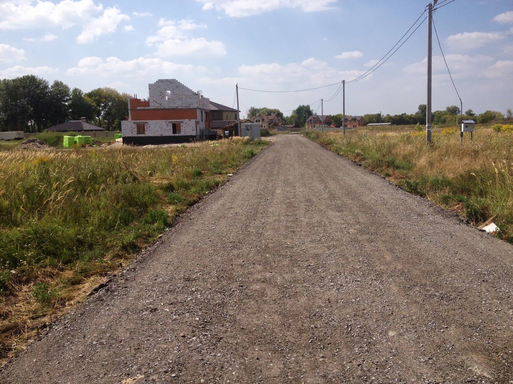

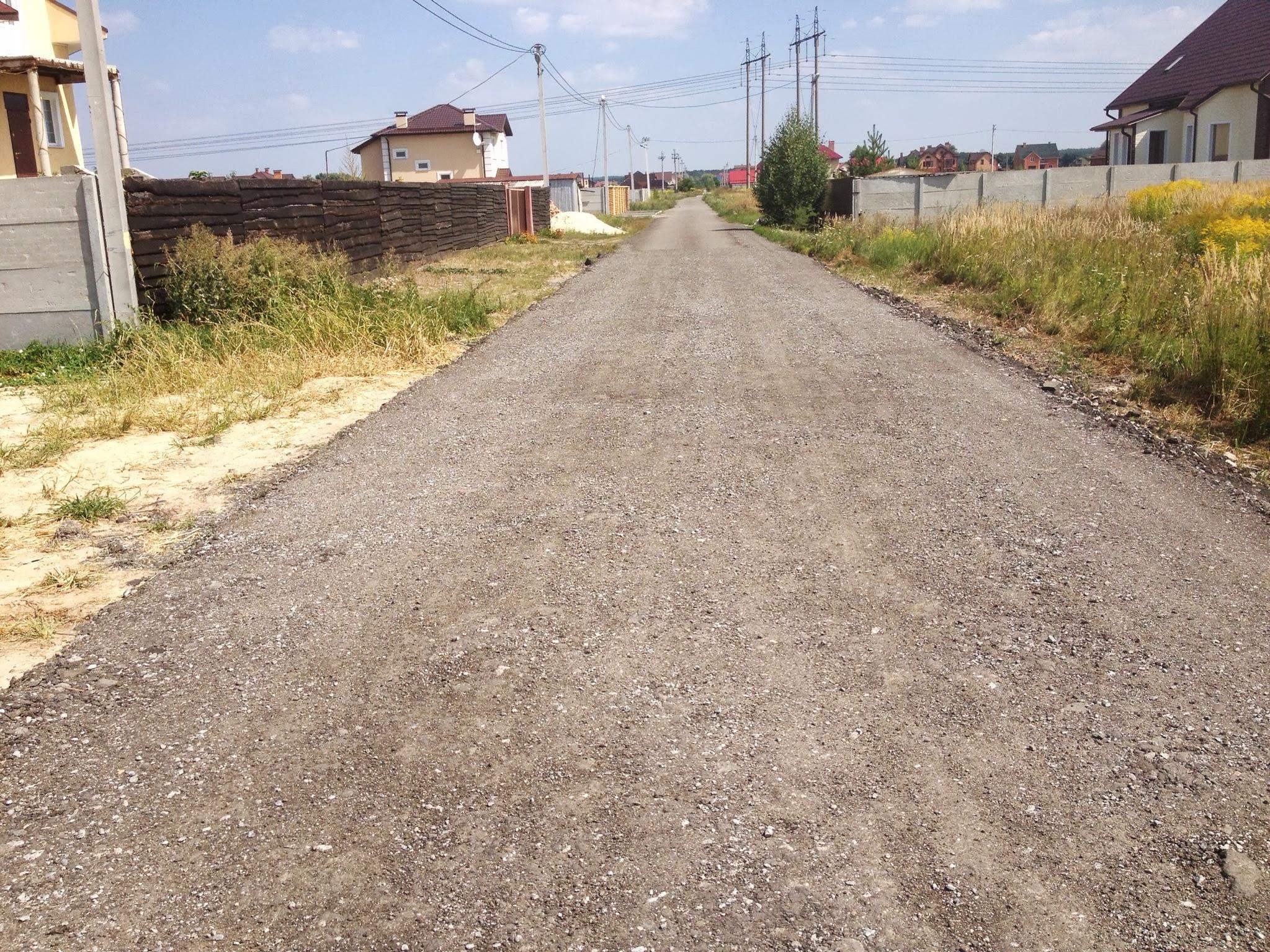

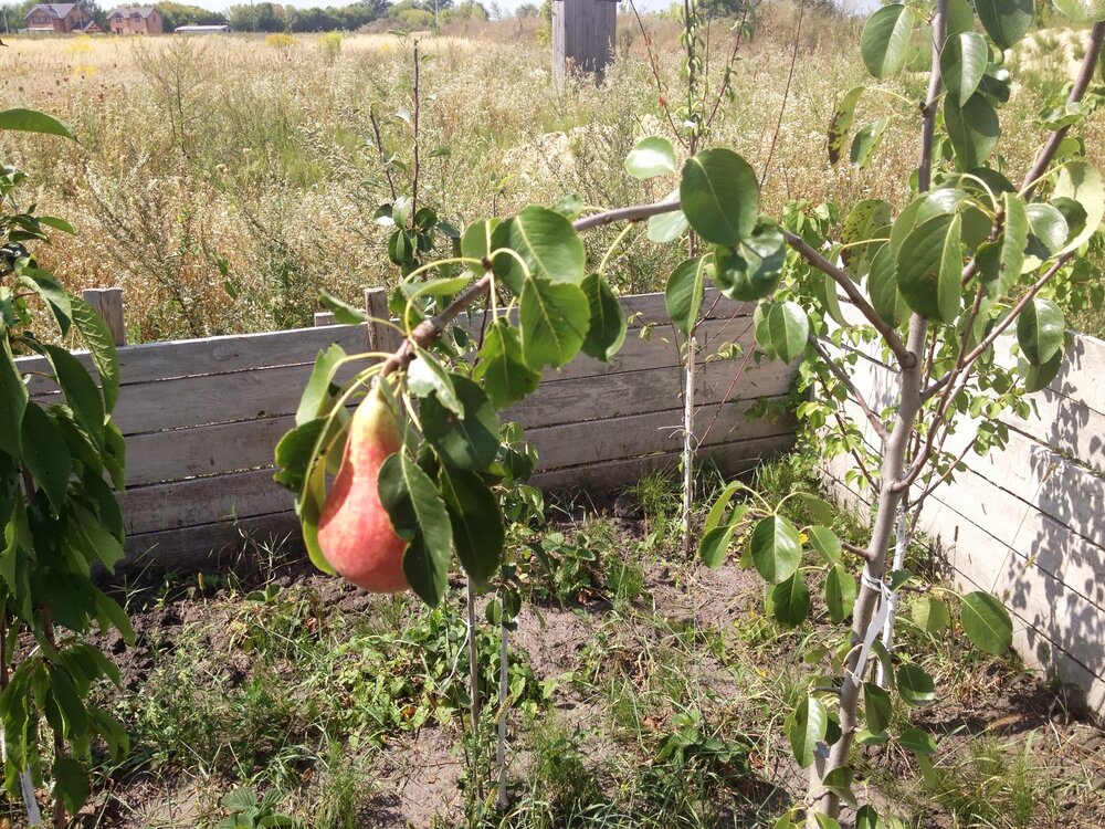

VasylOk Опубліковано: 11 серпня 2013 Автор Поділитись Опубліковано: 11 серпня 2013 Доброго часу доби! Сьогодні зібрали перший фруктовий "урожай". Груша була трохи зеленкувата, але її треба було зірвати, а то гілка могла зламатися. На смак груша дуже солодка, медова. А тим часом на нашій вулиці Осинки, точніше на лівій стороні, оновили тверде покриття на дорозі. Рівень дороги піднявся ще на 10см, а також дорога значно розширилась, вже можуть дві машини розминутись. Також на дальньому плані сусіди активно будуються, стає вже веселіше. Посилання на коментар Поділитися на інших сайтах More sharing options...
