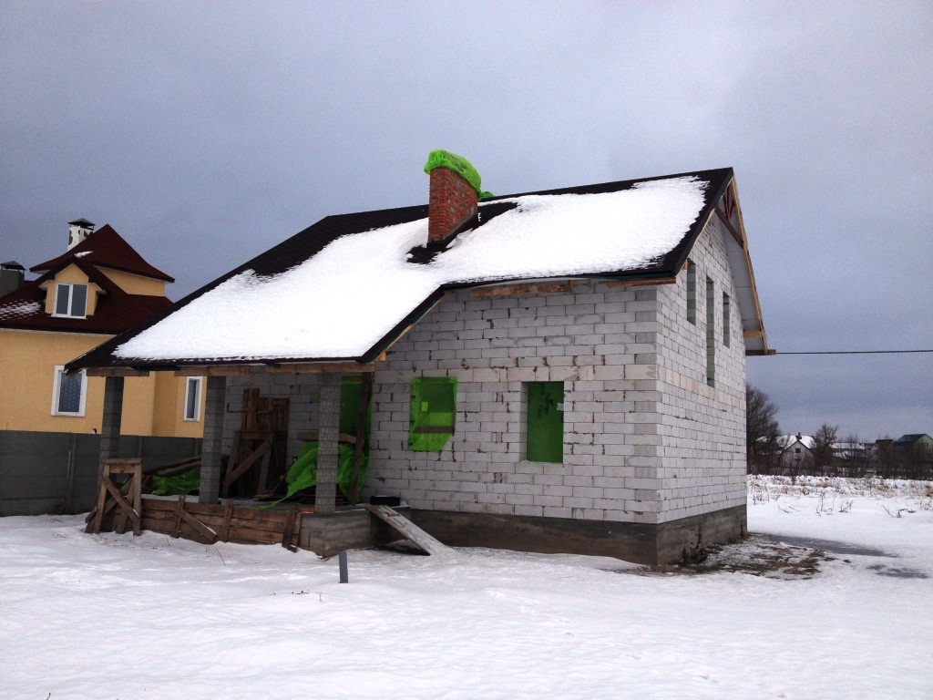

VasylOk Опубліковано: 8 січня 2013 Автор Поділитись Опубліковано: 8 січня 2013 Учора в черговий раз відвідали нашу хатинку. Як і очікувалось, все на місці і як не дивно снігу дуже мало. Таким чином ми відкрили новий сезон 2013року. 7 Посилання на коментар Поділитися на інших сайтах More sharing options...

etalonukr Опубліковано: 13 січня 2013 Поділитись Опубліковано: 13 січня 2013 А если скачать прикрепленные фотографии, то можно определить место расположения объекта, который сфотографирован Отлично "упаковались" на зиму, а в этом году желаю Вашему домику зимовать уже с энергосберегающим стеклопакетом 1 Посилання на коментар Поділитися на інших сайтах More sharing options...

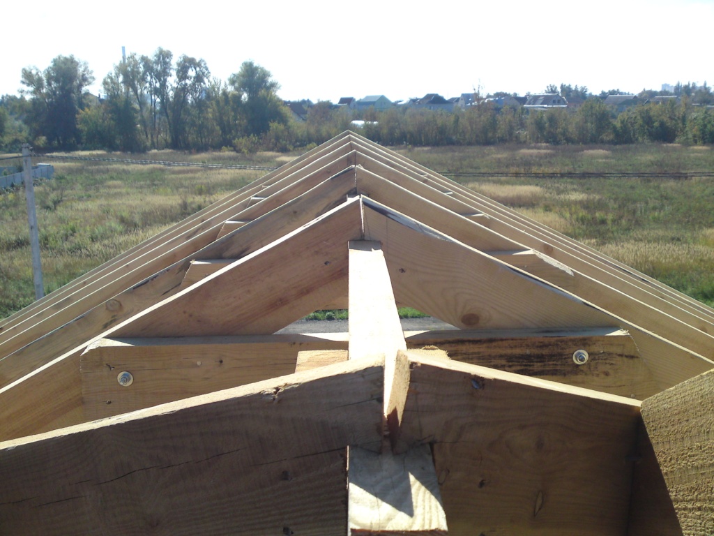

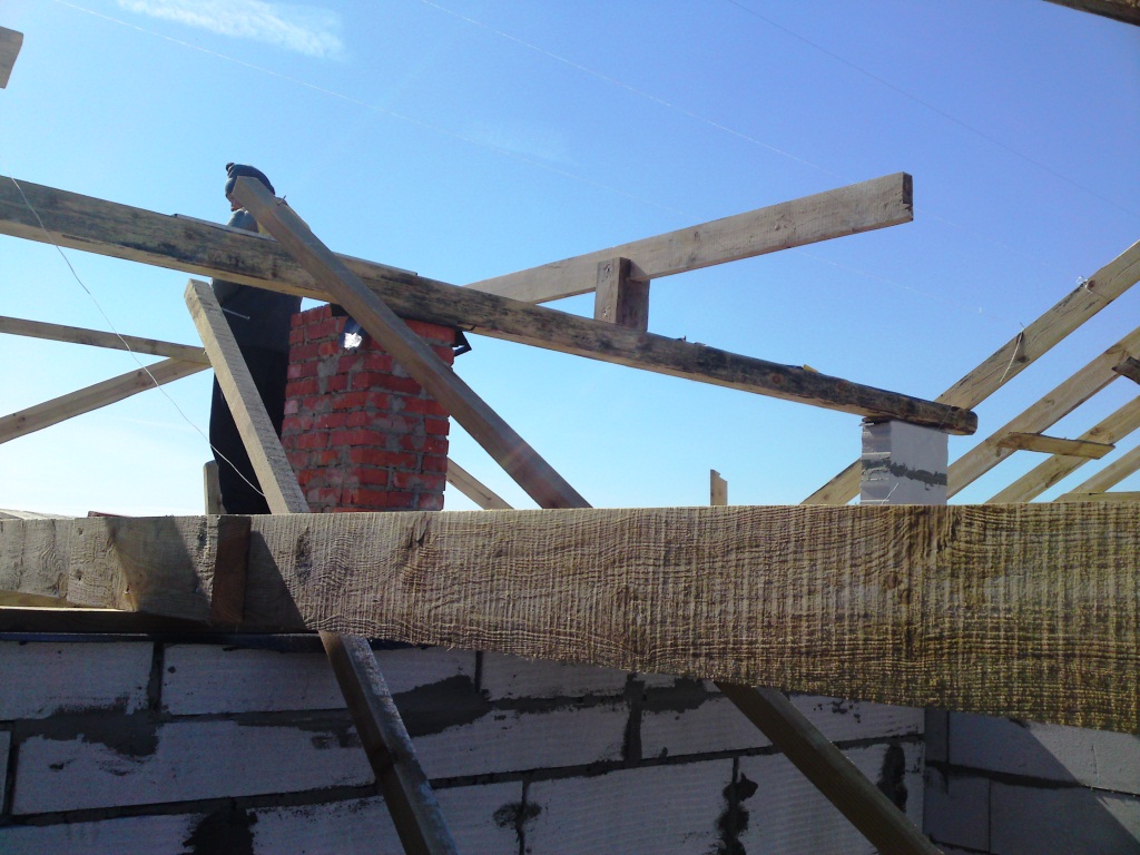

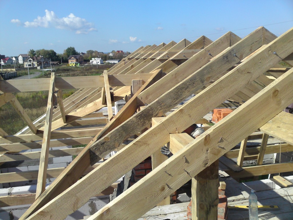

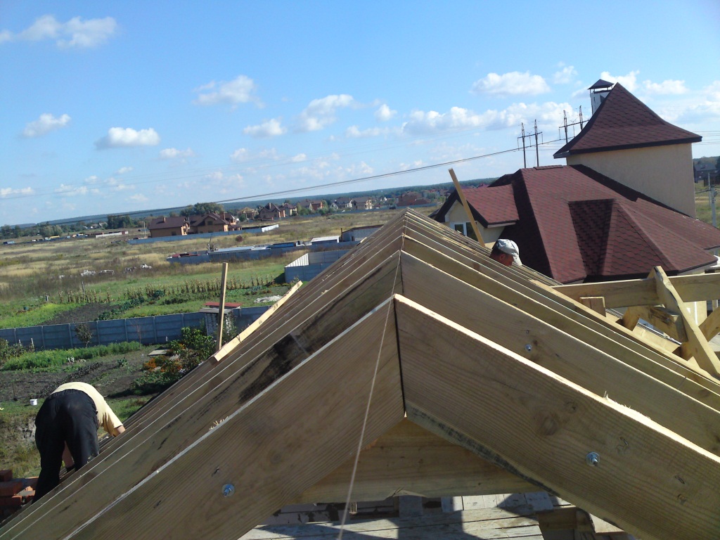

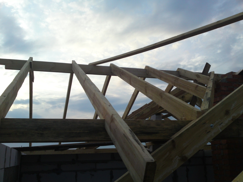

Shooter27 Опубліковано: 19 січня 2013 Поділитись Опубліковано: 19 січня 2013 (змінено) Очень понравилась тема, попал впервые на форум и сразу сюда. Вот до пол-второго ночи и читаю) Собственно просьба к владельцу темы. Не будет ли у Вас ещё фотографий стропильной системы? Интересует как врезать "скворечник" в основную крышу. Нагуглить только один вариант: «Врезание» крыш друг в друга. Г- и Т-образные крыши. Ендовы » Архитекторы называют крышу пятым фасадом — это один из самых выразительных элементов дома. Однако здесь необходимо выдержать баланс между дизайнерским решением и функциональностью крыши. С инженерной точки зрения чем проще крыша, тем меньше хлопот она доставит в строительстве и последующей эксплуатации. При проектировании крыши по бюджетному варианту следует, по возможности, избегать большого количества ендов, высотных перепадов конька, башенок и арочных форм. На рис. 1 представлены основные типы простых конструкций крыш, но это всего лишь эскиз. Для правильного построения крыши должен быть разработан план крыши и основные разрезы, учитывающие линейные размеры здания и высотные отметки. Как построить план крыши? Рассмотрим это на примерах (рис. 49). Современные загородные дома редко имеют план прямоугольника, чаще всего они строятся в виде букв Г, Т или в форме креста. Бывают и другие планировочные решения, нам сейчас важнее разобраться с основными принципами построения плана крыши. Планировку дома можно мысленно разбить на прямоугольники. Самый большой прямоугольник условно назовем основным помещением, а прямоугольники поменьше — пристройками. (ссылка на изображение устарела) рис. 49. Построение плана крыши Нарисовав план стен, отступают от линий стен на 50 см (нормативный свес крыши) и в масштабе рисуют внешний периметр крыши. Затем на основной крыше рисуем прогон ab, перпендикулярно ему рисуем прогоны на пристройках cd. Теперь если соединить углы смыкания основной крыши и пристроек, то получим линию ендовы — внутреннего угла пересечения крыш. Здесь будет сделаны накосные стропильные ноги. При одинаковой высоте коньков крыши накосные стропила устанавливаются на всю длину ендовы и будут опираться на мауэрлат и прогон основной крыши, углы скатов основной крыши и пристроек будут разными. Скаты получатся одного уклона только если ширина пристроек будет равна ширине основного помещения. Укорачивание прогонов cd со стороны точки с изменяет линии ендовы. Расположение ее в плане под углом 45° приводит к тому, что скаты основной крыши и пристроек получатся с одинаковым наклоном, но конек пристройки станет ниже конька основной крыши. Изменением угла наклона ендовы (в плане) можно изменить высоту конька пристройки до требуемой величины. Накосное стропило, установленное в ендове, в этом случае, будет опираться на мауэрлат и прогон пристройки. Укорачивание прогона со стороны точки а или b либо с обеих сторон приводит к образованию на крыше вальм. То же самое можно сделать с прогоном cd, укорачивая его со стороны точки d получим вальму на пристройке. Кстати, можно и удлинять прогоны, тогда на крыше получим треугольные, увеличенные на коньке, свесы крыши. Если полностью «согнать» прогон, например, прогон ab, в одну точку, получим шатровую крышу, в которой накосные стропила будут сходиться и опираться на единственную стойку. В чердачных крышах, на любой высоте конька, прогоны пристроек стыкуются со стойками подстропильной конструкции основной крыши и опираются на прибоины (рис. 50). Гвоздевое соединение прибоин со стойками рассчитывается на срез гвоздей либо прибоина делается на всю высоту стойки. (ссылка на изображение устарела) рис. 50. Вариант стыкования двух крыш. Ендовы Нарожники так же, как и в случае вальмовых крыш опирают на диагональное стропило, на которое предварительно нашиваются опорные бруски. Правило установки нарожников прежнее: они должны устанавливаться вразбежку, а не сходиться в одной точке накосного стропила. Нарожники так же, как и в случае вальмовых крыш опирают на диагональное стропило, на которое предварительно нашиваются опорные бруски. Правило установки нарожников прежнее: они должны устанавливаться вразбежку, а не сходиться в одной точке накосного стропила. Нарожники в ендовах, как все остальные стропила могут быть выполнены по безраспорному и распорному варианту. Распорные стропила соединенные между собой в коньковом узле, низом упираются в накосную стропилину ендовы и отдают на нее распор. Сама же накосная стропильная нога получает дополнительное сжимающее напряжение, которое при упирании ее низом в мауэрлат, а верхом в коньковый узел, дает на мауэрлат распор. Этот распор старается «распрямить» угол стыкования мауэрлатных балок. Распор можно снять схваткой расположенной по низу накосного стропила и стойки либо, в случае Г-образной крыши, по низу накосных стропилин ендовы и вальмы расположенной с другой стороны. Если схватка будет расположена выше, она будет сжатым ригелем и распора не снимет. При изменении нижнего узла накосной стропильной ноги ендовы с упора на опирание, распор на стены не пойдет, а схваткой можно перехватить распор, возникающий в аварийных ситуациях при просадке конька. Иными словами диагональные стропила крыш (вальмовые или ендовые) ничем особенным от обычных стропил не отличаются. Если встать к ним фронтально, то мы увидим все те же рядовые стропила, только длиннее и немного по-другому загруженные. Следовательно, их нужно проектировать и устанавливать по тем же правилам, что и рядовые стропила, только рассматривать их проекцию и схватки устанавливать соответствующим образом. Но он немного не такой как авидите. А на ваших фото как раз самое интересное для меня не особо видно Если можете выложите подробнее. Может у кого есть изображения такого варианта крыши, буду благодарен. На форум, зашёл, всерьёз и надолго, буду мучить форумчан вопросами. ;) Змінено 19 січня 2013 користувачем Валерий Валентинович Спам??? Посилання на коментар Поділитися на інших сайтах More sharing options...

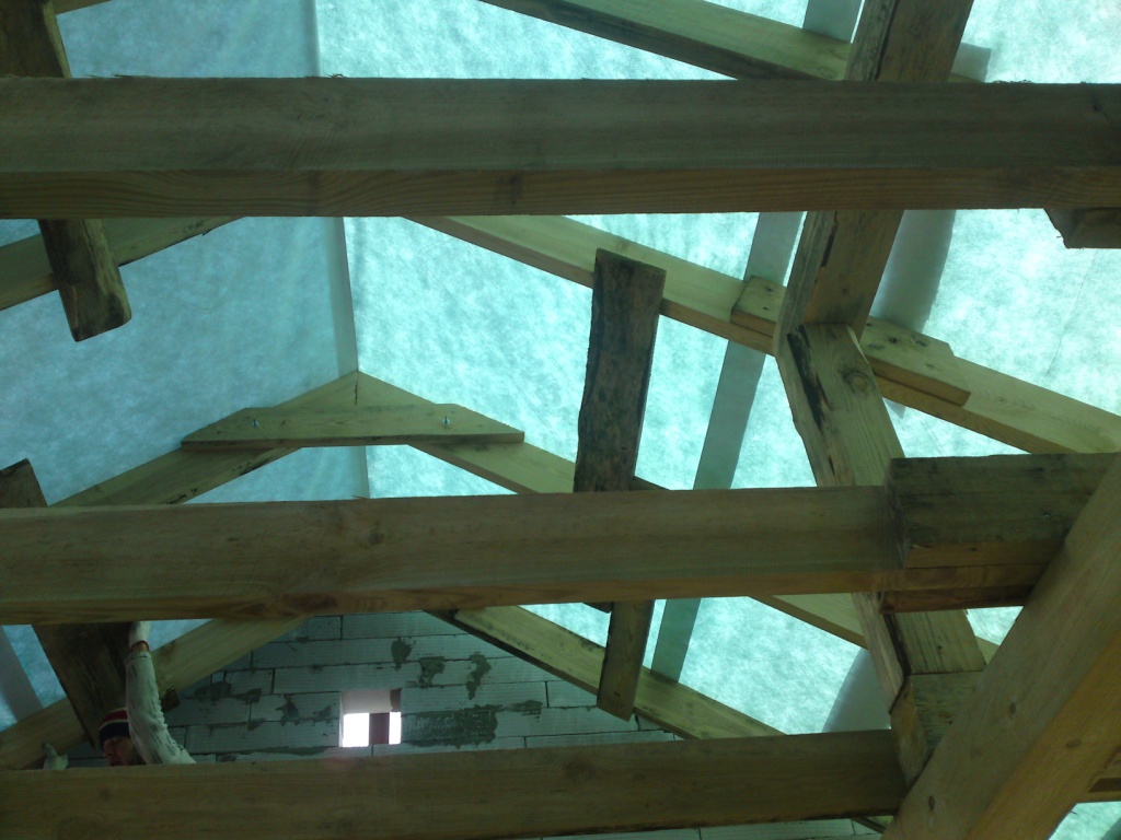

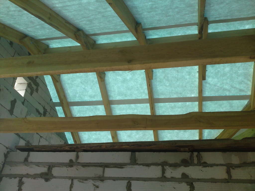

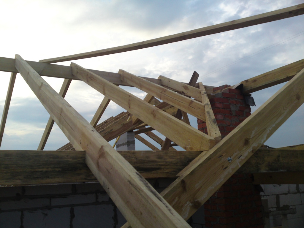

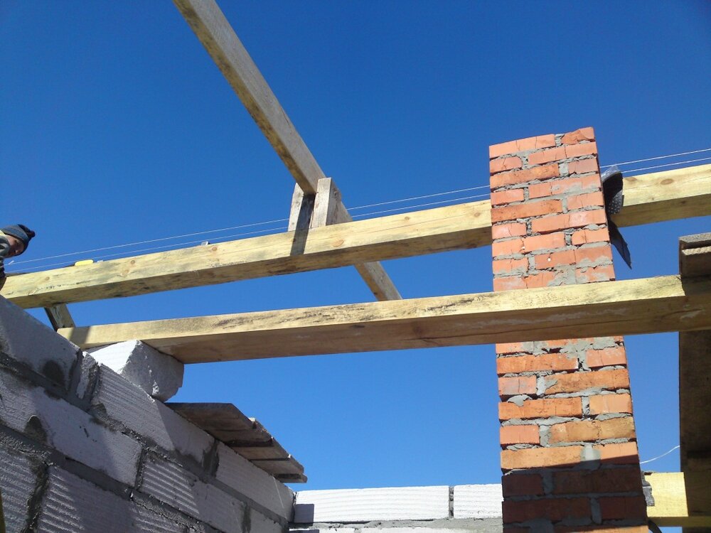

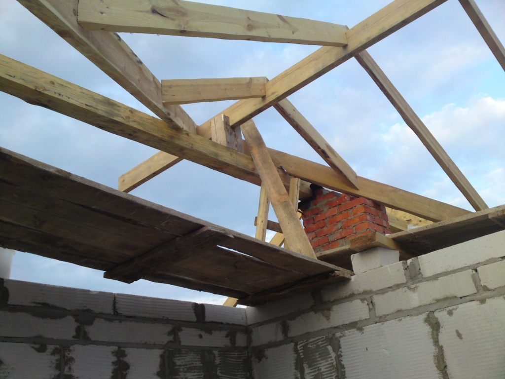

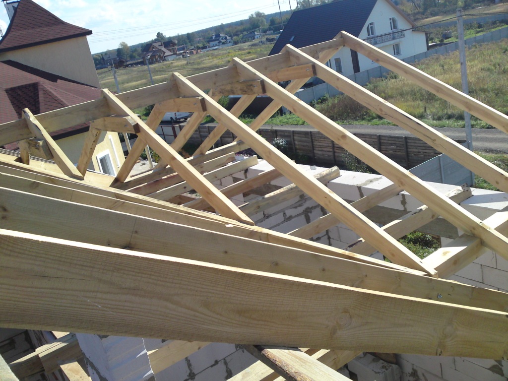

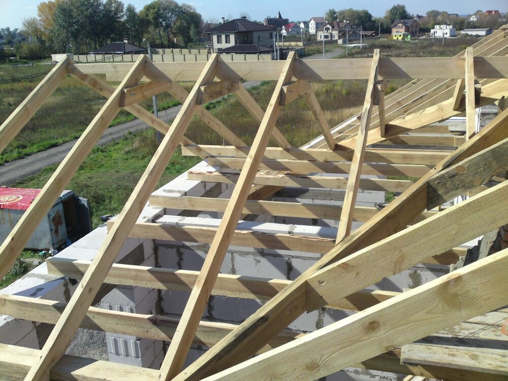

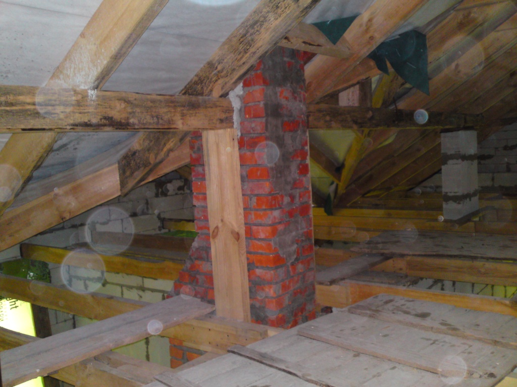

VasylOk Опубліковано: 20 січня 2013 Автор Поділитись Опубліковано: 20 січня 2013 (змінено) Очень понравилась тема, попал впервые на форум и сразу сюда. Вот до пол-второго ночи и читаю) Собственно просьба к владельцу темы. Не будет ли у Вас ещё фотографий стропильной системы? Интересует как врезать "скворечник" в основную крышу. Дякую за інтерес до теми! З данною ділянкою ми трішки намучились. У звязку з тим, що змінився кут нахилу даху з 35 на 30 градусів, комин впритул наблизився до єндової, тому нам довелось трохи його змістити. Ось фотки данної ділянки: Вигляд із середини: Будуть додаткові питання звертайтесь! Змінено 20 січня 2013 користувачем VasylOk Посилання на коментар Поділитися на інших сайтах More sharing options...
Shooter27 Опубліковано: 20 січня 2013 Поділитись Опубліковано: 20 січня 2013 Только "мучайте" вопросами, в которых нет ссылок на чужие ресурсы. Cорри , сразу не заметил , там картинка была, но видимо флеш.... Да Бог с ней, не важно. Добавлено через 26 минут 1. Спасибо! Сам скворечник видно хорошо. Ещё просьба если есть фото именно соединения основных стропил и скворечника. То есть как на фото 03860.джпг только если немного взять вправо. 2. Кстати я так понимаю камин строила тоже первая бринада, а не спец какой-нибудь? Вы уж извините за много вопросов, но ваш дом внешне похож на то что я планирую перестроить доставшийся мне в наследство. И к сожалению толкого крыши сводить не умею ( так из гнилья ремонтировал этот год) , и пока только вникаю как правильно. Планирую 2 "скворечника" с двух скатов симметрично (таким образом хочу вставить окна с четырёх сторон света). Так много написал всего, буду по порядку. Со временем заведу свою тему видимо. Пока приючусь у вас, с вашего позволения Посилання на коментар Поділитися на інших сайтах More sharing options...
VasylOk Опубліковано: 20 січня 2013 Автор Поділитись Опубліковано: 20 січня 2013 Спасибо! Сам скворечник видно хорошо. Ещё просьба если есть фото именно соединения основных стропил и скворечника. То есть как на фото 03860.джпг только если немного взять вправо. Будь-ласка ось вам трохи правіше. 2. Кстати я так понимаю камин строила тоже первая бринада, а не спец какой-нибудь? На рахунок комина, то перша бригада клала комин на 1 і 2 поверсі, а кришніки зміщували і викладали над дахом. 1 Посилання на коментар Поділитися на інших сайтах More sharing options...

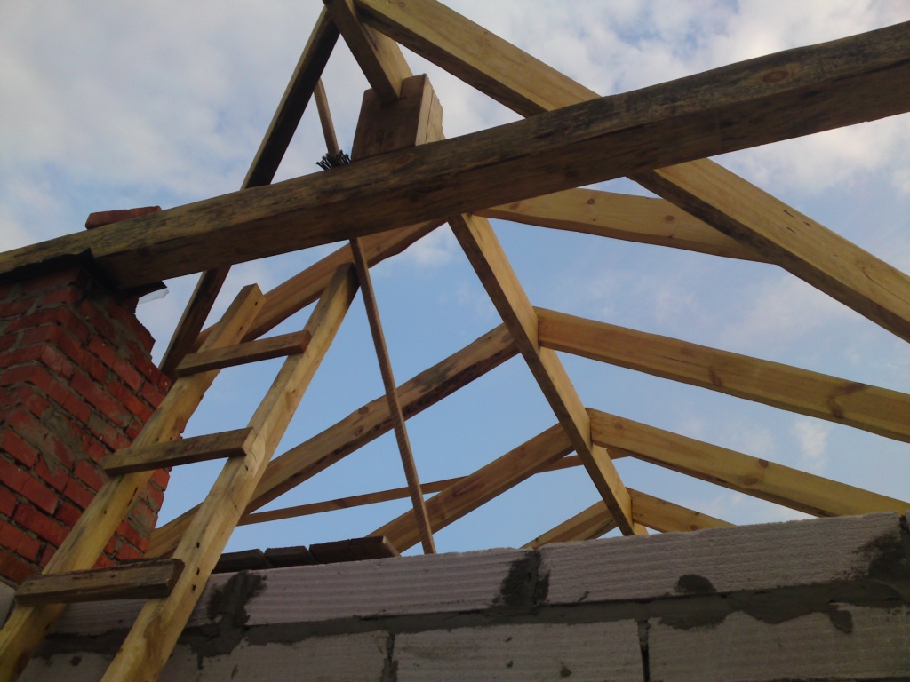

Shooter27 Опубліковано: 21 січня 2013 Поділитись Опубліковано: 21 січня 2013 Я вас достал уже изрядно , но никак не могу понять как соединяется коньковый прогон(балка) скворечника и основной крыши, на фото, к сожалению этого не видно или я пропустил возможно. Посилання на коментар Поділитися на інших сайтах More sharing options...

VasylOk Опубліковано: 22 січня 2013 Автор Поділитись Опубліковано: 22 січня 2013 Я вас достал уже изрядно , но никак не могу понять как соединяется коньковый прогон(балка) скворечника и основной крыши, на фото, к сожалению этого не видно или я пропустил возможно. Все нормально! Коньковий прогон, одна сторона лежить на фронтоні, а інша на такому своєрідному "стільці", який стоїть на окремій балці. Ось так у мене зроблений даний вузол: Я передивився всі фото, більш детальної інфо нема! Надіюсь трохи допоміг! Посилання на коментар Поділитися на інших сайтах More sharing options...
