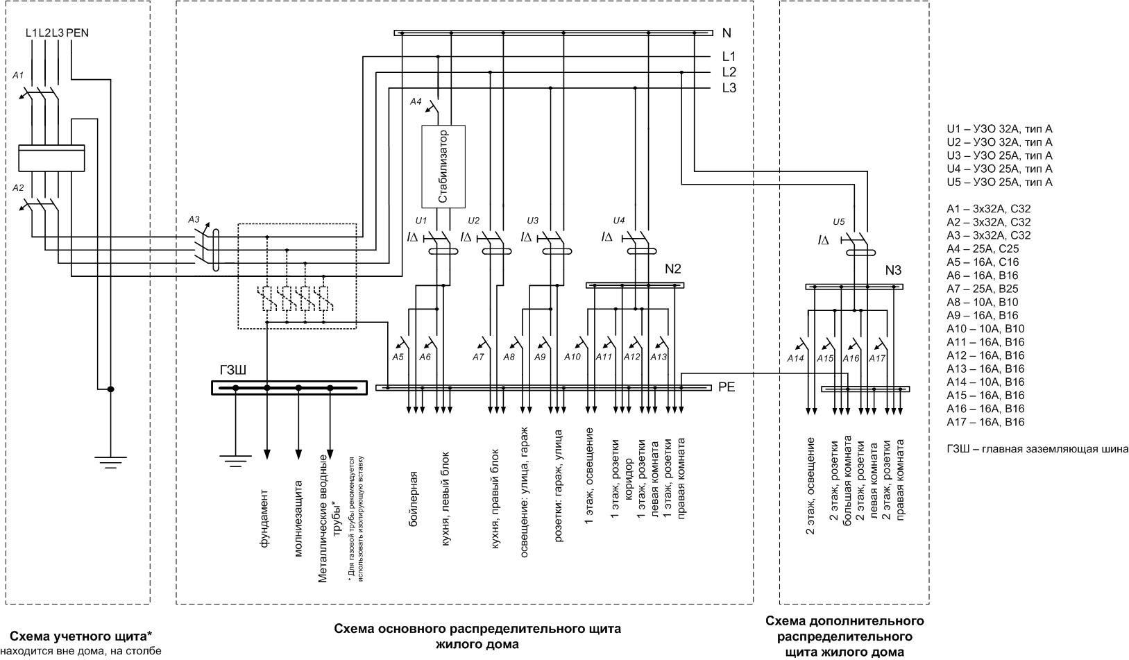

sany Опубліковано: 24 лютого 2009 Автор Поділитись Опубліковано: 24 лютого 2009 Вы линии освещения будете разводить двухжильным проводом/кабелем? Согласно ДБН для освещения нужно использовать 3-х жильный кабель сечением не менее 1.5 квадрата - есть вероятность, что поставите люстры/светильники с клемой PE (особенно актуально для линии на улицу/гараж). То, что разрядники ставятся в доме, а не на столбе, дает свои плюсы - улучшенную защиту внутренних линий. Что касается повторного контура заземления в доме, то у нас также возникла подобная диллема. РЭС установил заказчику учетный щит со счетчиком и дифатоматом на улице на столбе. Там же они соорудили контур заземления, занулили его, а в дом завели 4-х жильный кабель (вместо 5-ти жильного). Теперь у нас нет другого варианта, как сделать повторный контур заземления в подвале дома или сделать повторное зануление N проводника вводного кабеля (занулить N проводник кабеля с двух концов - а что делать?). А вам для чего нужен повторный контур заземления в доме? Есть ли у вас возможность выполнить ввод 5-ти жильным кабелем? Или связать ГЗШ и контур заземления учетного щита отдельным проводником? Как я понял генератором пользоваться вы не предполагаете. В общем схема работоспособная, селективность соблюдена, нагрузки согласованы. Можно приступать к монтажу. Imho. Кабель 4-х жильный уже лежит, и заземление в доме уже есть(картина с РЭС точно такая как Вы описали выше). Мля, генератор забыли и куда его теперь тулить ??? Посилання на коментар Поділитися на інших сайтах More sharing options...

sany Опубліковано: 28 лютого 2009 Автор Поділитись Опубліковано: 28 лютого 2009 Народ, проведите ликбез - УЗО типа "А" это какие ??? Я вот по интернет магазинам смотрю везде только "АС", "В" или "С". А тип "А" где ??? Посилання на коментар Поділитися на інших сайтах More sharing options...
Yorik_21 Опубліковано: 1 березня 2009 Поділитись Опубліковано: 1 березня 2009 Народ, проведите ликбез - УЗО типа "А" это какие ??? Я вот по интернет магазинам смотрю везде только "АС", "В" или "С". А тип "А" где ??? Типы, характеризующие чуствительность УЗО к различнымвидам дифференциального тока согласно МЭК 755: тип "АС" - чуствительность к переменному дифференциальному току; тип "А" - чуствительность к переменному и пульсирующему постоянному дифференциальном токам; тип "В" - чуствительность к переменному, пульсирующему постоянному и сглаженому постоянному дифференциальном токам. Тип "С" -????. Может путаете с автоматическими выключателями? Посилання на коментар Поділитися на інших сайтах More sharing options...
sany Опубліковано: 1 березня 2009 Автор Поділитись Опубліковано: 1 березня 2009 Типы, характеризующие чуствительность УЗО к различнымвидам дифференциального тока согласно МЭК 755: тип "АС" - чуствительность к переменному дифференциальному току; тип "А" - чуствительность к переменному и пульсирующему постоянному дифференциальном токам; тип "В" - чуствительность к переменному, пульсирующему постоянному и сглаженому постоянному дифференциальном токам. Тип "С" -????. Может путаете с автоматическими выключателями? Может и путаю. Можно ссылку на интернет магазин где есть тип "А". А в моем случае электрик правильно выбрал тип УЗО ??? Посилання на коментар Поділитися на інших сайтах More sharing options...
Yorik_21 Опубліковано: 2 березня 2009 Поділитись Опубліковано: 2 березня 2009 Может и путаю. Можно ссылку на интернет магазин где есть тип "А". А в моем случае электрик правильно выбрал тип УЗО ??? Ссылку не дам, так как не искал, но думаю что в наличии не найдете, только под заказ. По поводу правильно ли выбрал, думаю что нет. А сколько он Вам таких "А" по схеме поставил? И какие там предполагаются нагрузки (что подключать)? Посилання на коментар Поділитися на інших сайтах More sharing options...
sany Опубліковано: 7 березня 2009 Автор Поділитись Опубліковано: 7 березня 2009 Ссылку не дам, так как не искал, но думаю что в наличии не найдете, только под заказ. По поводу правильно ли выбрал, думаю что нет. А сколько он Вам таких "А" по схеме поставил? И какие там предполагаются нагрузки (что подключать)? Вот схема ... Посилання на коментар Поділитися на інших сайтах More sharing options...
Yorik_21 Опубліковано: 7 березня 2009 Поділитись Опубліковано: 7 березня 2009 Вот схема ... Думаю что это ошибка с его (электрика) стороны, там достаточно АС. Посилання на коментар Поділитися на інших сайтах More sharing options...
sany Опубліковано: 10 березня 2009 Автор Поділитись Опубліковано: 10 березня 2009 Думаю что это ошибка с его (электрика) стороны, там достаточно АС. А завязок на фирму где "нормальные" УЗО-шки по адекватным ценам можно взять нет ??? Посилання на коментар Поділитися на інших сайтах More sharing options...

Роман 2 Опубліковано: 30 березня 2009 Поділитись Опубліковано: 30 березня 2009 У мене РЕС на лічильному щитку встановило 25 А автомат (на схемі, як я зрозумів - А1). Хлопці, допоможіть по цій схемі розставити правильно номінали всіх автоматів та УЗО в амперах, будь-ласка І ще, а що за штука по схемі іде одразу за А3 в квадраті з пунктиру і яку функцію вона несе? Дякую. Посилання на коментар Поділитися на інших сайтах More sharing options...
