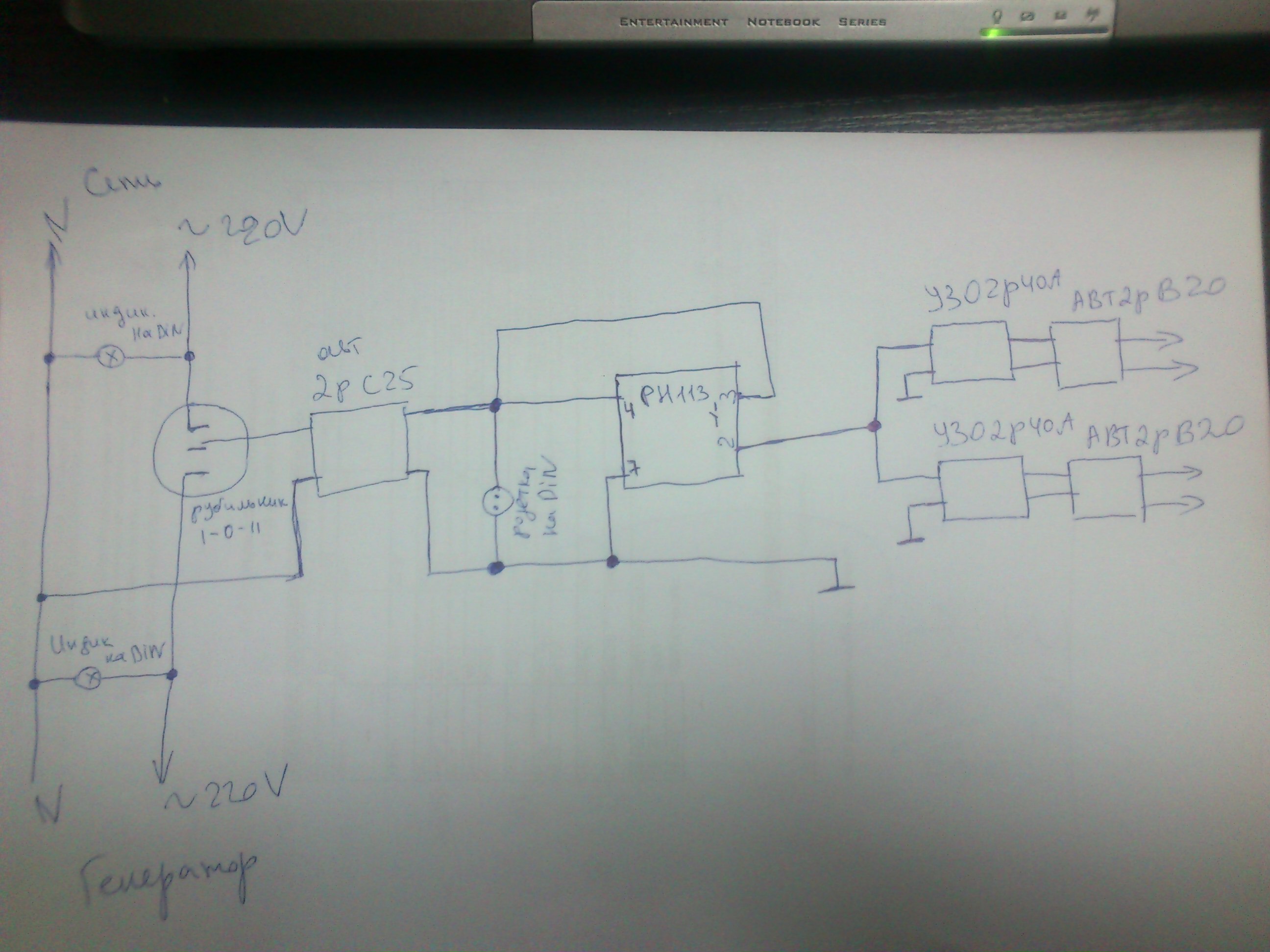

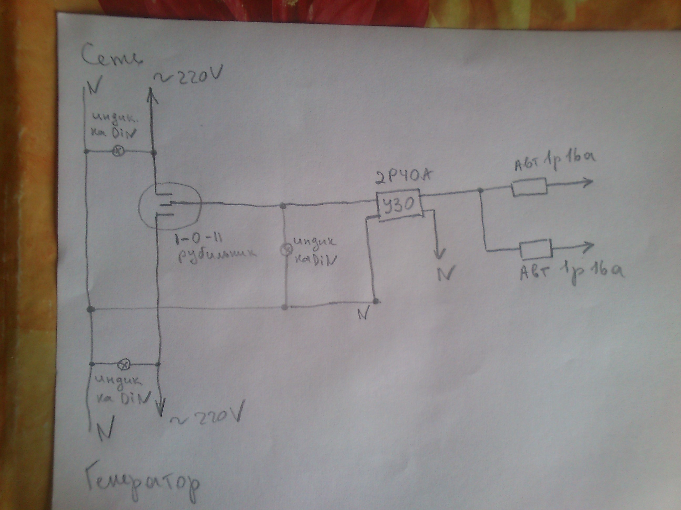

у меня на даче установлены 2 пробки, хочу заменить их на автоматы и предусмотреть воозможность резервного электропитания . нормальной ли будет такая схема :
igorrius,если нет желания ставить вместо рубильника контактор (1НР + 1НЗ), то все ок. Только не забыть выбрать рубильник I-O-II на соответствующий ток. И, я бы добавил АВ со стороны генератора перед рубильником.
В третьем индикаторе нет смысла - полезнее и нагляднее будет поставить "ЗУБР"
так на генераторе же стоят автоматы( вроде бы) или они обычно устанавливаются для галочки?
igorrius, надеюсь, что не для галочки. Логика такова:
- при пропадании напряжения внешней сети переключить рубильник в положение "генератор",
- пойти запустить генератор, дождаться выхода в номинальный режим,
- вернуться к щитку и включить АВ Генератор (о котором я говорю), подав напряжение потребителям,
- да и вообще схематически правильно иметь на входе выключатель/разъединитель линии источника питания.
точно. как это я забыл о реле напруги,
я наверное такое предпочту
novatek-electro.com/docs/doc_rn-113.pdf
так у рубильника же есть нейтральное положение. Включил гену, подождал и перевел рубильник с нейтрали на "генератор"
Так я ж и не настаиваю. Если в рубильнике есть дугогасительная камера - переключайте на здоровье.
кстати, никто не знает, там же наверное один провод на нейтраль у счетчика идет, 2 узо поставить не получится?
igorrius,получится, конечно, - шиной.
так не о шине речь, ноли узо должны быть разные, то есть отдельный ноль на одну группу и отдельный ноль на другую группу, эти ноли не должны соединяться между собой. правильно?
спрашиваю у тестя , сколько стоит пробок- говорит три ( типа по одной на фазу и одна на общий) ......
теща и жена говорят, что четыре...
совсем меня запутали.
но если все- таки четыре, то идет две фазы и две независимые друг от друга нейтрали, и можно спокойно ставить 2 узо, или не факт?

в общем если там две незевисимые друг от друга нейтрали, то наверное схема будет такой
(2,5 4 6 10) а я то не знаю сечений
в большее можно зажать меньшее.
Какие независимые нейтрали? На оба узо подаются одни и те же фаза и ноль, а на выходе из УЗО ставятся два раздельных клемника, каждый для своих нагрузок.
правильно, итого после двух узо должны выйти 2 фазных и 2 нейтральных провода. если существующая проводка этому не удовлетворяет ( например нейтрали соединены меж собой) , то придется ставить одно узо и на него вешать автоматы.
есть несколько вопросов
1)лучше ставить 2 п автоматы?
2)кто то мне говорил, что нельзя рвать нейтраль, а я автомат еще втулил на схеме на 25 а 2полюсный.
3) пв1- 6 подойдет для разводки щитка?
Если автомат отключает одновременно и ноль и фазу, то можно.
Но двухполюсники-переплата. Идеал-одноплюсник. И дешевле и надежней
Добавлено через 2 минуты
пв1- 6 подойдет
Все зависит от номинала вводного автомата. До 40А можно. Выше-10-ка.
Вероятность выхода из строя чего-либо прямо пропорциональна кол-ву задействованных элементов.:)
Проще говоря, зачем ноль отключать? Да и места занимает в два раза меньше.
