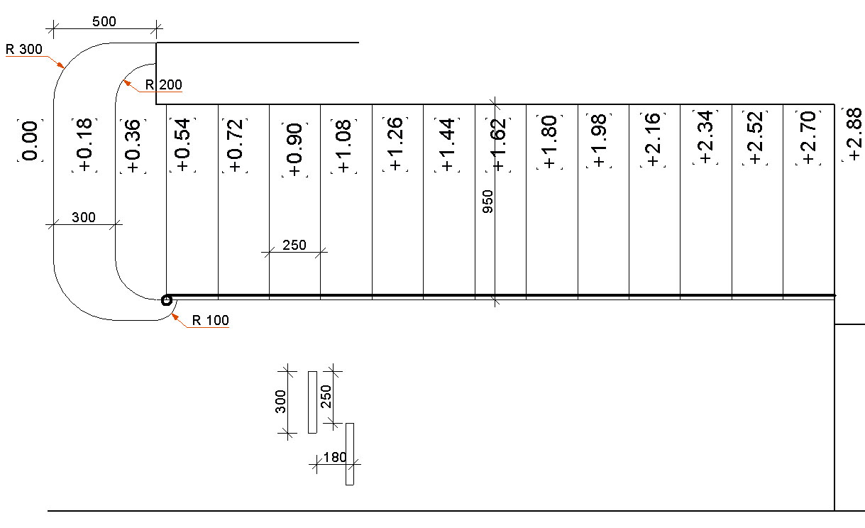

Вот первый эскиз будущей лестницы с расчетами. Сейчас он в доработке - исправляем первые ступени - расширяем их....
Судя по чертежу, закругленная часть таки выходит на проем в гостиную. При таком варианте я бы все-таки заложил эту часть проема, смотреться будет лучше а удобство не пострадает
Наоборот! я хочу заказать красивые полукруглые ступени, чтобы их было видно из гостинной - и ни в коем случае не уменьшать доступ света в коридор, ведь если заложить проем хоть на 60 см, то будет караул - темно в коридоре, а мы любим свет!!! %)
Так не то вид получается, глаз упирается в полукруглых ступени торчащие из коридора, если б они в обратную сторону были развернуты, другое дело, но проем не позволяет. Функциональности - тоже никакой, так как пройти там нельзя а количество света не такое уж большое потеряется...
А если наоборот, увеличить проём и лестница больше войдёт в гостиную.
Тогда полукруглые ступени будут смотреться красивее.

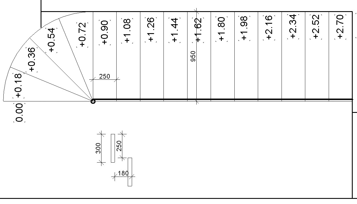

Уже дорисовали приблизительно так!
Функциональнее - наврное - нет, но можно поставить горшки с цветами - и из гостинной будет смотреться красивый проем в цветах!
Такой вариант - лучше , только нижнюю ступеньку с торцов, где закругление надо сделать шире - конечно , отнимет немного места, но так безопаснее
Уже что-то вырисовывается, теперь главное воплотить .
