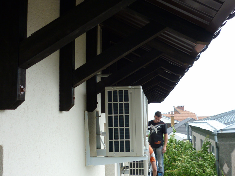

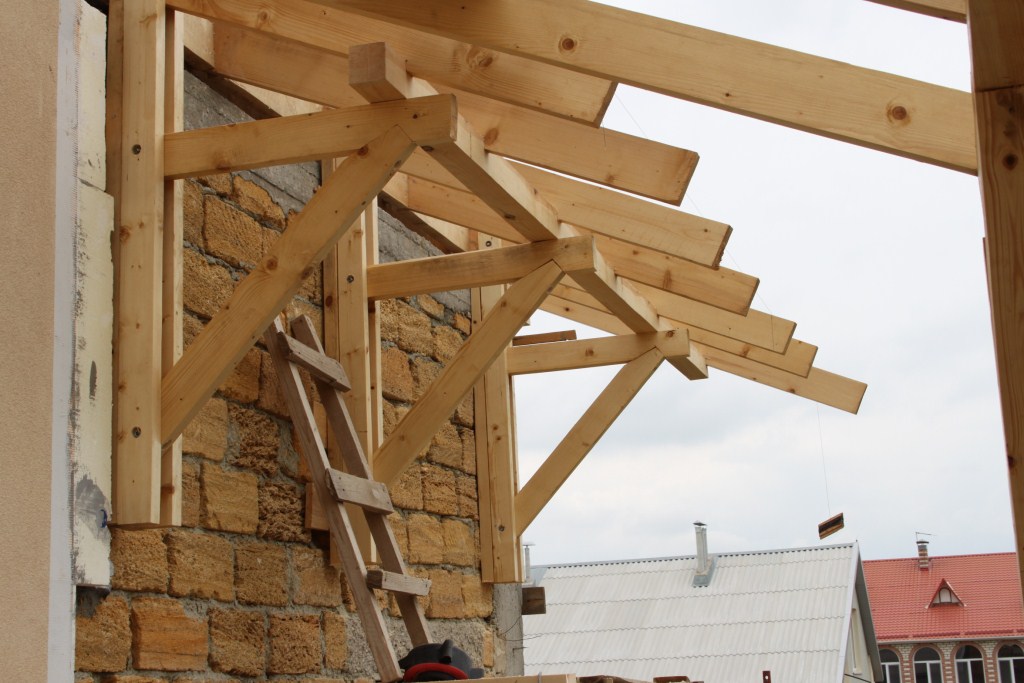

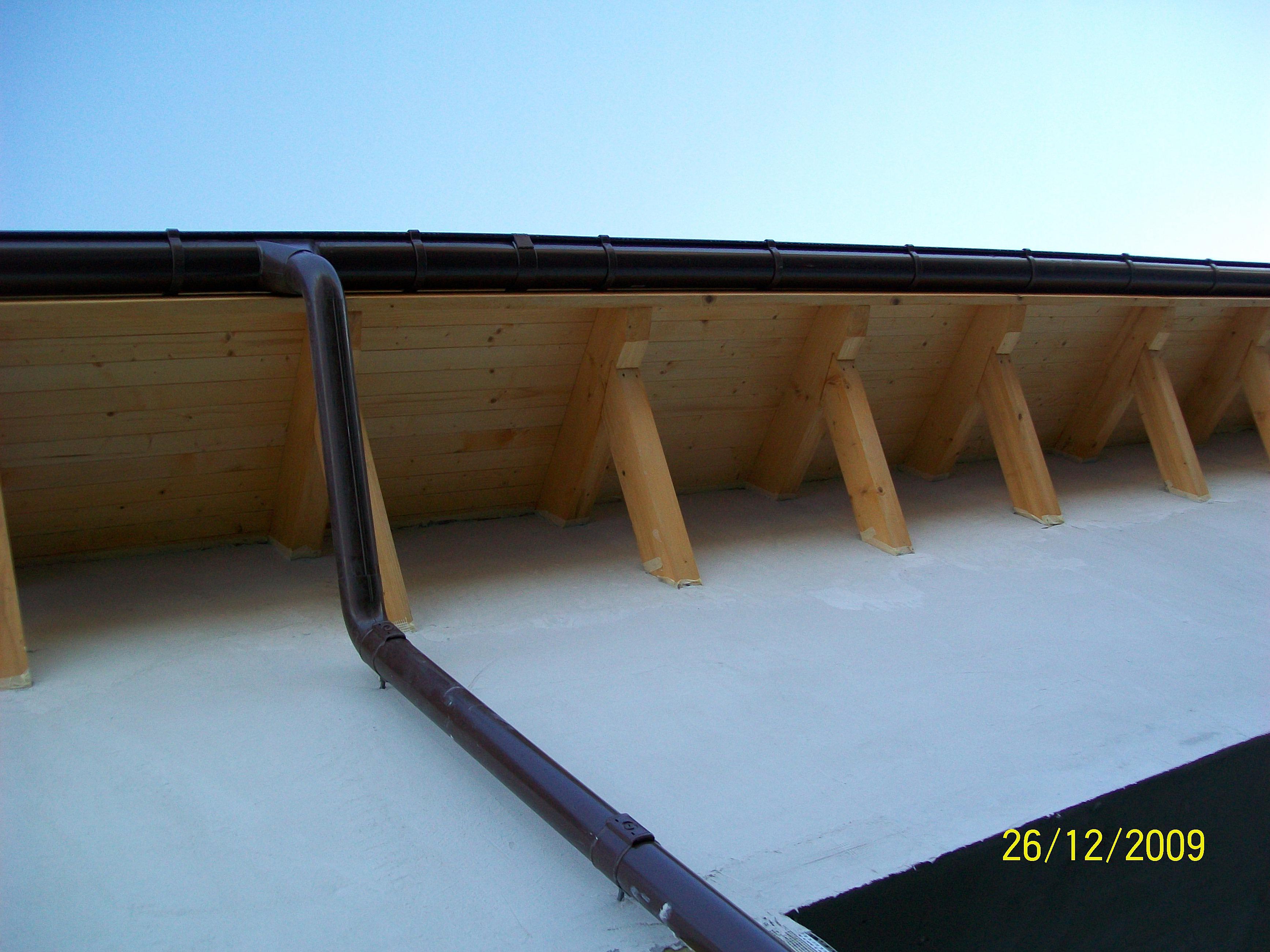

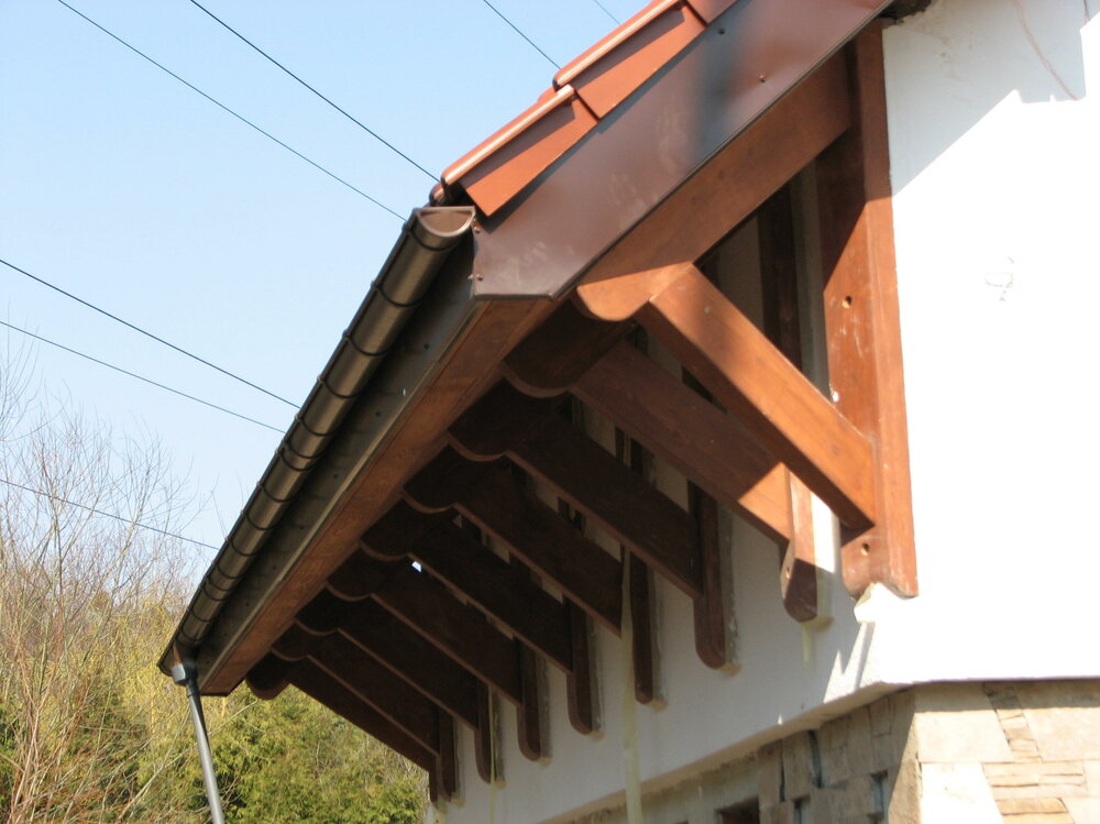

Господа практики, подскажите пожалуйста в каких сечениях будут красиво выглядеть открытые кобылки с упорами и пристеновыми брусками(не знаю как эти части стропилки называются) в одноэтажном доме? Хочу получить результат примерно как на фото ниже. С доской подшивки свесов разобрался— 75*25 вполне симпатично выглядит. Для кобылок 150*50 феншуйно? Или нужно потолще?

Ничего не изменилось. Кровлю буду делать по проекту с одним лишь изменением— накосные стропила будут ни проектные 250*50, а спаренные 200*50. От абсолютно разных проектировщиков и монтажников на разных форумах читал неоднократно, что так принято делать. А перекрытие решил делать не по проекту — по деревянным балкам 250*200 с шагом 1000. Сечение с запасом по двум причинам: 1. несмотря на то, что запроектированная стропилка проходит по рассчёту, у меня будет возможность уложить лежни прямо поперёк балок и сделать дополнительные подпоры для стропильных ног; 2. балки будут открытые в интерьере, а узкие или срощенные в таком случае не смотрятся. Балки не будут связаны со стропилкой—будет два отдельных армопояса.
кронштейны
тут правил нет кроме одного: должно быть красиво и гармонично
нужно принимать во внимание всё: и шаг и свес и гагабриты дома и цвета и тд и тп
в идеале, прорисовать в 3D и с монитора компьютера реально оценивать.
Шаг стропил—800, карнизный свес—1000 в горизонтальной проекции, габариты дома— 11000*15000 и плюс свесы, высота от отмостки до низа кобылок—около 3000, фасад "мазанка" белого цвета с деревянным декором в районе окон, верха цоколя и углов. Собираюсь на следующей неделе заказывать лес, составляю спецификацию, только сечения кобылок и кронштейнов в смысле смотрибельности не ясны. Думал, сталкивавшиеся с подобным смогут насоветовать.

Повторяюсь: советовать на словах сложно т.к. у каждого своё субъективное отношение к гармонии и красоте. Как минимум, в условиях данного форума можно обсуждать готовые эскизы
Вы мне это перечисляете для чего? Что бы мы принялись за эскизный проект Вашей кровли?
Боже сохрани, не напрягайтесь.:beer: Вопрос был для практиков из личного опыта. а Вы слишком усложняете. Не удалось получить советов, ничего — прорвёмся. Видел у брата в Ялте исполнение фальшкобылок с кронштейнами из бруса 70*70 от упаковки гипсокартонных листов, отшлифованных и затонированных. Мне понравилось, в таком сечении и закажу.
