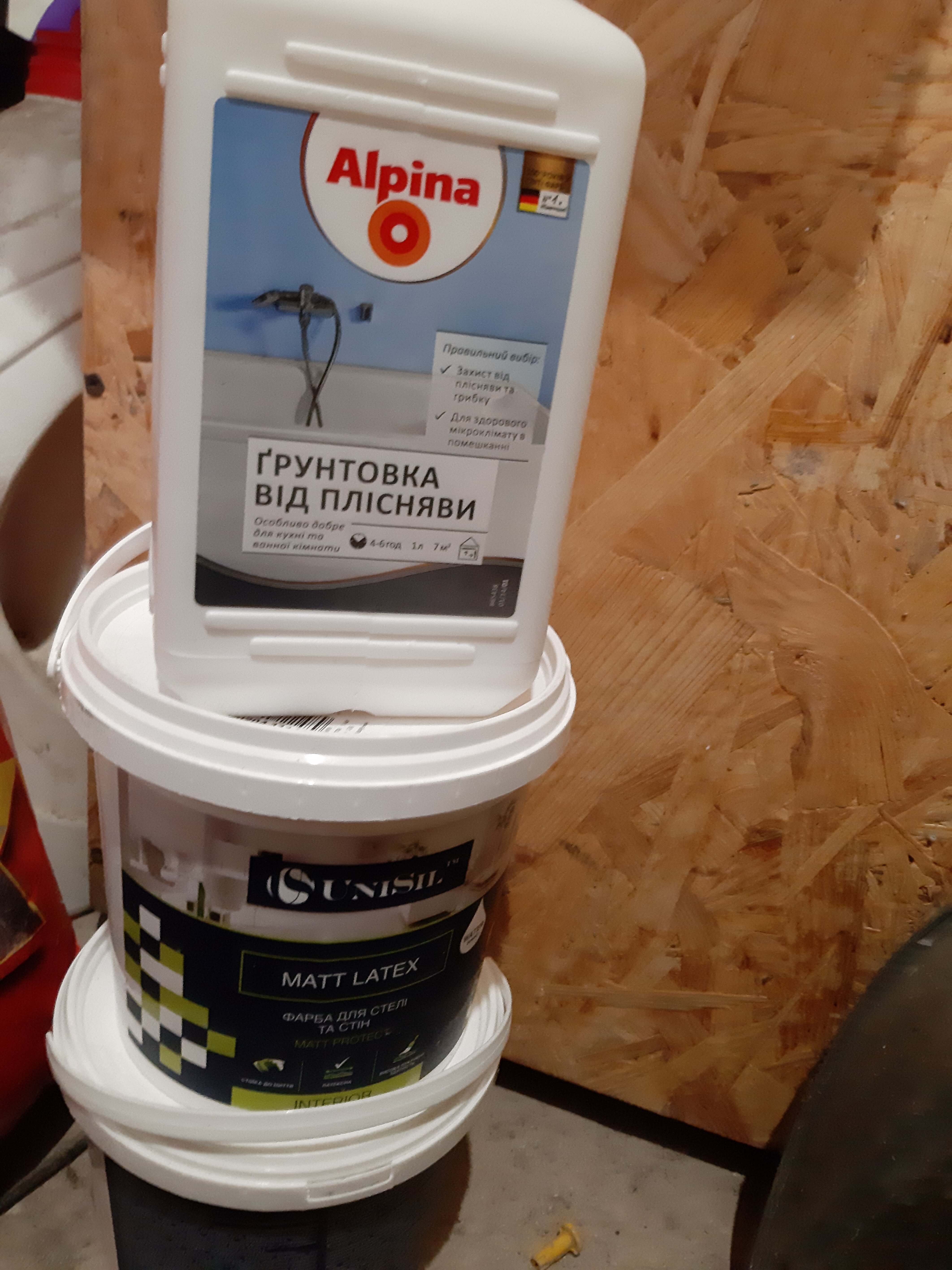

Harmonia Опубліковано: 4 березня 2021 Поділитись Опубліковано: 4 березня 2021 Доброе утро!) ..(не найду подходящую тему)По этому решила спросить здесь. Вопрос по водоэмульсионке : Если снова красить потолок ,то нужно ли смывать прежнюю покраску водоэмульсионкой ? или достаточно просто пропылесосить потолок и красить ? ...ну и вдогонку еще) угол в комнате ,под потолком ,почти всегда влажный..ну летом ток нет..может кто, посоветует ,что сделать? может чем прогрунтовать ?если да, посоветуйте хорошую грунтовку Посилання на коментар Поділитися на інших сайтах More sharing options...

allasvet Опубліковано: 7 березня 2021 Поділитись Опубліковано: 7 березня 2021 Доброе утро!) ..(не найду подходящую тему)По этому решила спросить здесь. Вопрос по водоэмульсионке : Если снова красить потолок ,то нужно ли смывать прежнюю покраску водоэмульсионкой ? или достаточно просто пропылесосить потолок и красить ? ...ну и вдогонку еще) угол в комнате ,под потолком ,почти всегда влажный..ну летом ток нет..может кто, посоветует ,что сделать? может чем прогрунтовать ?если да, посоветуйте хорошую грунтовку Снимать прежнюю водоэмульсионку не надо. Можно пропылесосить там какие то паутины, прогрунтовать и красить новой водоэмульсионкой. Там где течь надо искать причину сверху. И грунтовки бывают для разных помещений, посмотрите здесь ferozit.ua/types-products/pidgotovchi-zasoby/gruntovky/ 1 Посилання на коментар Поділитися на інших сайтах More sharing options...
Harmonia Опубліковано: 7 березня 2021 Поділитись Опубліковано: 7 березня 2021 Здравствуйте !Вчера уже все купили) спрашивали у консультантов Вот на фото. Но все равно, спасибо за ответ! Посилання на коментар Поділитися на інших сайтах More sharing options...
