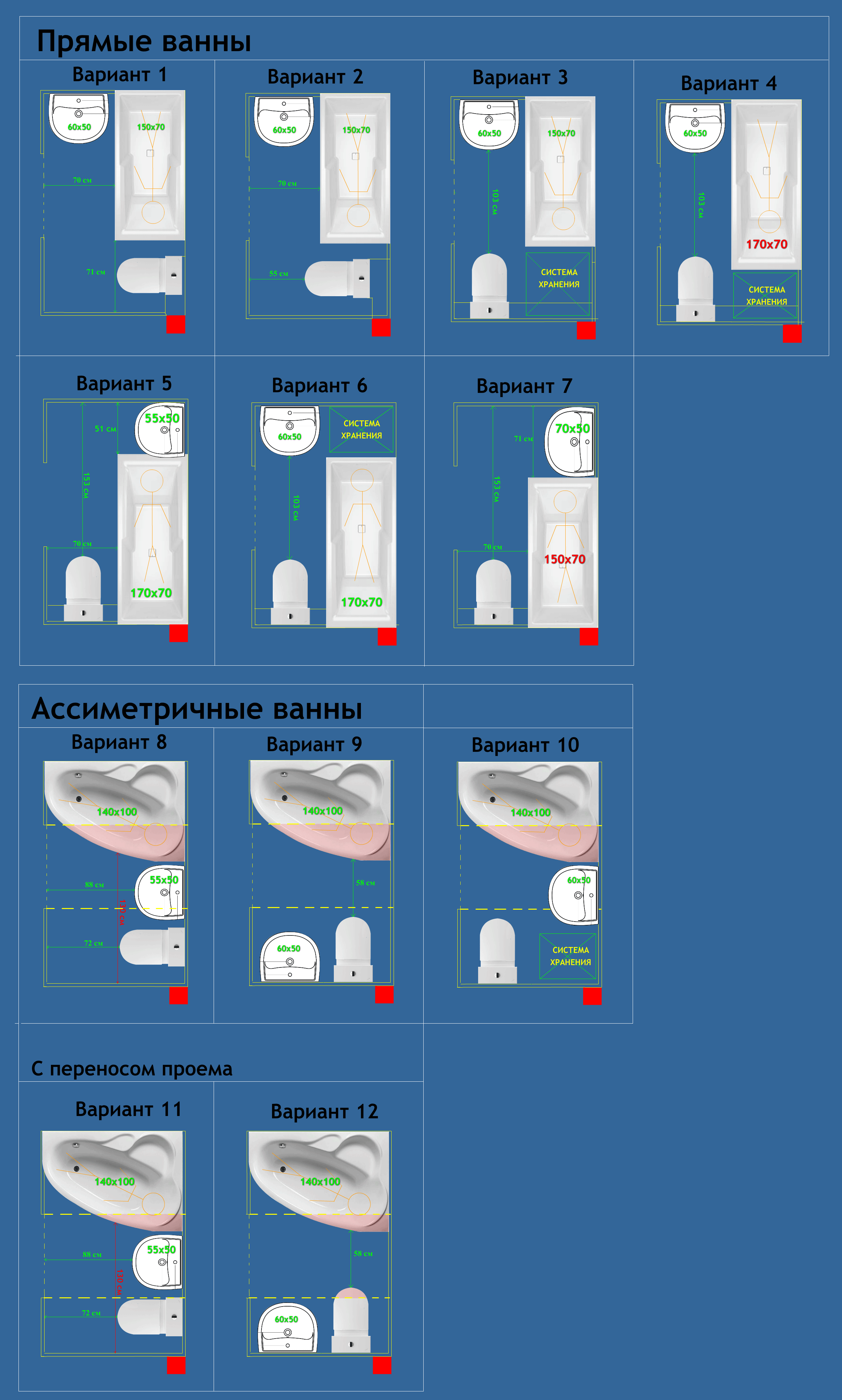

its_cherry Опубліковано: 22 серпня 2020 Поділитись Опубліковано: 22 серпня 2020 Подскажите какой вариант дизайна маленького сан/узла выбрать? Все размеры после облицовки плиткой(140х220см). Это гостевой сан/узел, в нем точно будет ванна, а не душ(так как душем планируется пользоваться очень часто(поэтому он идет в хозяйский с/у), но и ванной изредка, так что она должна быть). Сразу поясню почему не сделать душ и ванну в хозяйском с/у - что бы в будущем смогли 2 человека одновременно мыться в разных с/у. Красный квадратик - стояк канализации. Комментарии к вариантам: Вариант 2 - унитаз выдвинут что бы не был так зажат, свободней ногам. Вариант 5 - умывальник нависает над ванной(заходит бортиком на ванну на 4-5 см). Вариант 8,9,10 - ванна такой формы сильно выпирает в проем. Вариант 11,12 - перепланировка проема. Я бы рассмотрел и ваш вариант... Посилання на коментар Поділитися на інших сайтах More sharing options...
Репей Опубліковано: 23 серпня 2020 Поділитись Опубліковано: 23 серпня 2020 Подскажите какой вариант дизайна маленького сан/узла выбрать? Все размеры после облицовки плиткой(140х220см). Это гостевой сан/узел, в нем точно будет ванна, а не душ(так как душем планируется пользоваться очень часто(поэтому он идет в хозяйский с/у), но и ванной изредка, так что она должна быть). Сразу поясню почему не сделать душ и ванну в хозяйском с/у - что бы в будущем смогли 2 человека одновременно мыться в разных с/у. Красный квадратик - стояк канализации. [ATTACH]699235[/ATTACH] Мне давал совет опытный сантехник (времен СССР) - унитаз должен быть максимально близко к стояку! Подход к стояку канализации должен быть более-менее свободный! Исходя из этого - вариант 9 - наиболее подходящий. И справа на стене возле умывальника крепится электрический полотенцесушитель. И ненужно "мучиться" с "переносом проема" - но это при условии - дверь в с\у открывается наружу. P.S. у меня тоже "проблемы" с дизайном с\у - но размеры (по "голых стенах") с\у - 159х225см. И дочь просит втиснуть стиральную машину. Посилання на коментар Поділитися на інших сайтах More sharing options...
MegaPolis_Valeriya Опубліковано: 23 серпня 2020 Поділитись Опубліковано: 23 серпня 2020 Без декора вообще ? Планировала пустить две колонны из этого декора ,выделив участок на стене там где будут установлены ,извините, унитазы ,. не знаю как правильно написать -то , декором называю плитку с рисунком в этой коллекции . Добавлено через 4 минуты Без декора,мне кажется ,будет грустно ,да и плитка -декор нейтральная , не банальные цветочки - дельфины. Прикрепите план помещения! так будет понятнее задача. Пол под дерево будет смотреться очень интеллигентно. Рядом со стеной "под бетон" - это уже, своего рода, классика ) Таким образом, к стати, Вы решите вопрос с недостатком декорирования. Важно: не перетемните с полом, выбирайте средние или светлые тона. Не перенасыщайте небольшое помещение контрастами и яркими цветами - можно сильно опошлить и удешевить общий вид. Дизайн - это не значит ярко, это - скорее, грамотность, удобство и логика. Также Вам может хорошо подсказать правильное решение сайт Пинтерест. Там тысячи готовых решений. Просто в строке поиска вводите ключевые задачи. Как то: ванная серая, ванная под бетон и т.п. 2 Посилання на коментар Поділитися на інших сайтах More sharing options...

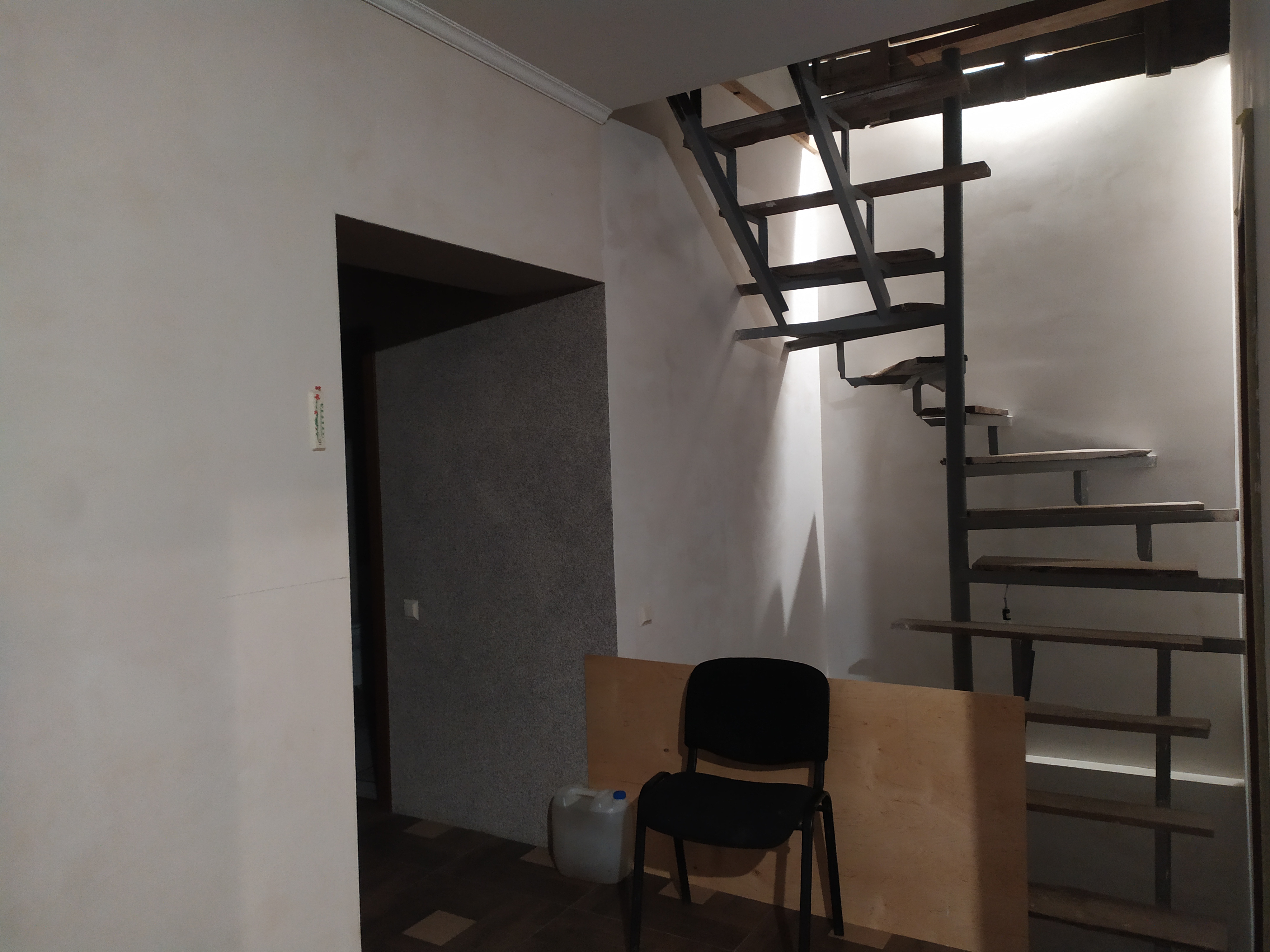

milka83 Опубліковано: 23 жовтня 2020 Поділитись Опубліковано: 23 жовтня 2020 Добрий вечір. Будь ласка, порадьте. В будинку йде східцева з підвалу, проходить перший поверх через залу та піднімається на другий поверх. Чим зробити декор стін. На даний час на стінах гіпсова штукатурка. Дякую. Посилання на коментар Поділитися на інших сайтах More sharing options...
MegaPolis_Valeriya Опубліковано: 24 жовтня 2020 Поділитись Опубліковано: 24 жовтня 2020 Добрий вечір. Будь ласка, порадьте. В будинку йде східцева з підвалу, проходить перший поверх через залу та піднімається на другий поверх. Чим зробити декор стін. На даний час на стінах гіпсова штукатурка. Дякую. Доброго вечора! Буде легше надати пораду, якщо зможете додати фото. І хоча б загальний коментар як будуть оформлені основні приміщення Посилання на коментар Поділитися на інших сайтах More sharing options...
felixx Опубліковано: 25 жовтня 2020 Поділитись Опубліковано: 25 жовтня 2020 Подскажите, насколько красиво, с дизайнерской точки зрения, смотрится потолочная плитка? Предположим если не брать белую чисто, а взять такую farbmaster.com.ua/plitka-potolochnaya под мрамор с красивыми прожилками, будет ли это стильно? Хочется красивые потолки, но натяжные не хочу, мороки с ними много потом) А какая же морока с натяжными потолками? Посилання на коментар Поділитися на інших сайтах More sharing options...
milka83 Опубліковано: 26 жовтня 2020 Поділитись Опубліковано: 26 жовтня 2020 Додаю фото східцевої, буду вдячна за поради. Доброго вечора! Буде легше надати пораду, якщо зможете додати фото. І хоча б загальний коментар як будуть оформлені основні приміщення Посилання на коментар Поділитися на інших сайтах More sharing options...
Waliko74 Опубліковано: 2 листопада 2020 Поділитись Опубліковано: 2 листопада 2020 буду вдячна за поради. IMHO найкраще буде використати декоративну штукатурку. В ОЛДІ, Епіцентрі та інших будівельних майданчиках зараз великий вибір. найкращими на мою думку за критеріями ціна-якість є Alpina та Feidal. Це так звані венеційські штукатурки, але з більш дешевого сегменту.... зону підвалу від житлової можна виділити різними за кольором та фактурою. 2 Посилання на коментар Поділитися на інших сайтах More sharing options...

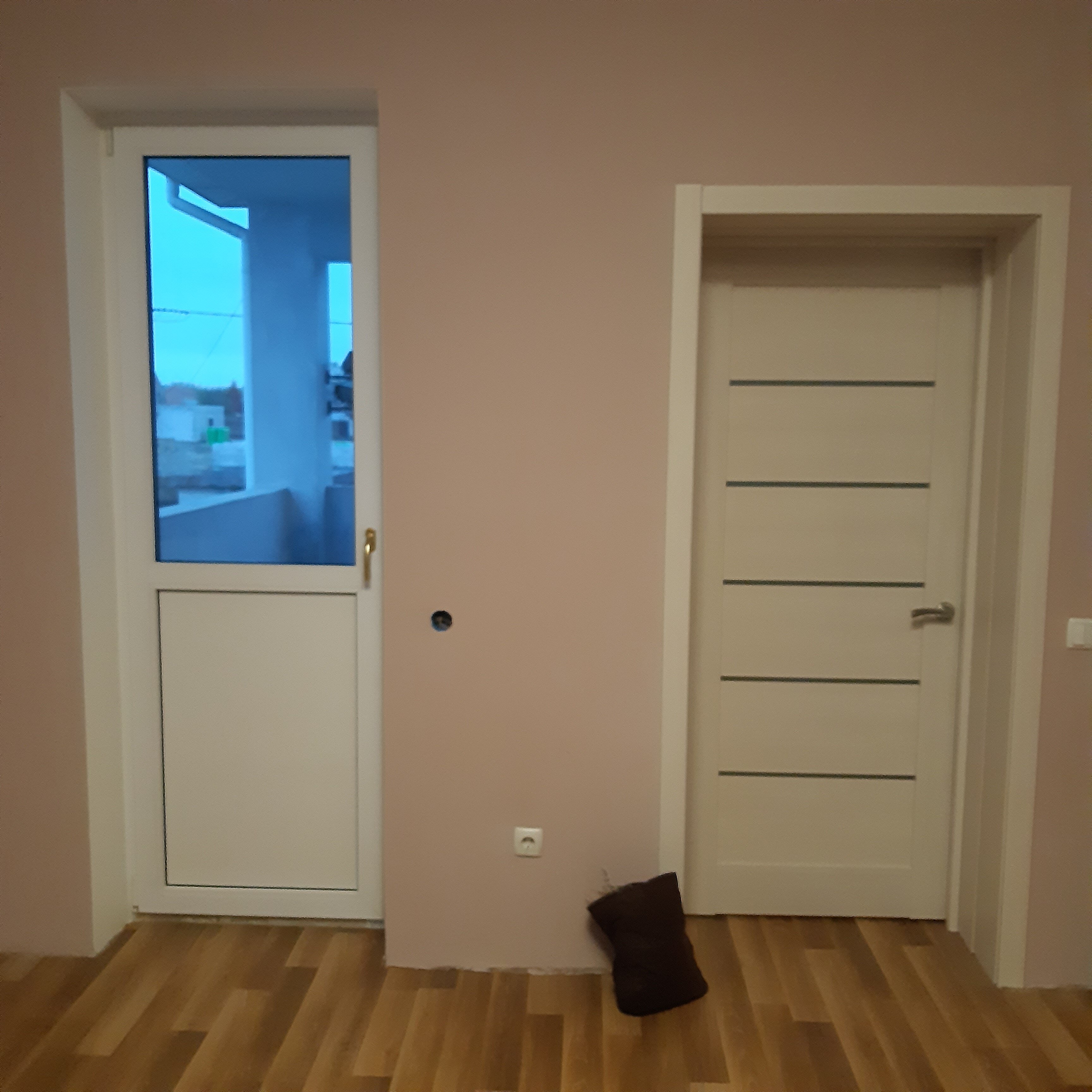

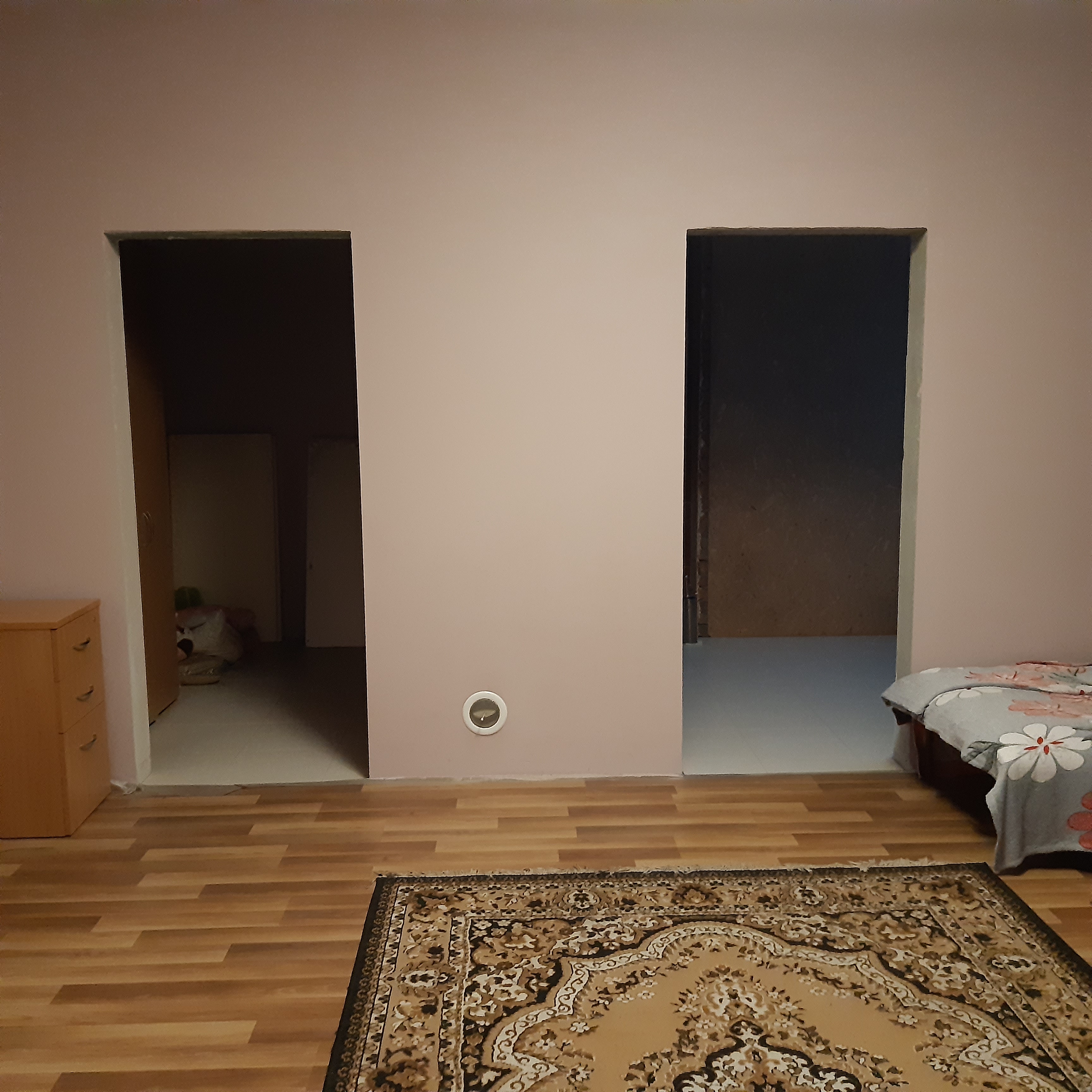

ekantrina Опубліковано: 2 листопада 2020 Поділитись Опубліковано: 2 листопада 2020 Прошу помощь специалиста! Есть спальня- входные двери, двери на балкон. Есть еще два дверных проема: в ванную и гардеробную. Ставить опять двери не хочется, что придумать? Типа двери шкаф-купе? Подскажите Посилання на коментар Поділитися на інших сайтах More sharing options...
Тюня Опубліковано: 2 листопада 2020 Поділитись Опубліковано: 2 листопада 2020 Додаю фото східцевої, буду вдячна за поради. Себе выбрала Фейдал, познакомилась с мастерами через Эпик, делали в 2 приема, второй раз через полтора года, сам мастер уже пропал, но позвонила на фирму и они прислали другого доделать нужные мне 5 м2, это меня порадовало, что имеешь отношения с фирмой, у себя сделала лестничный пролет штукатуркой, в обои не верю при высоте в 2 этажа, в покраску тоже, никто до верха потом не доберется, разве что сделать разделение каким нибудь багетом и низ покрасить в один цвет, верх в другой, тогда низ, который может пачкаться со временем, можно будет перекрасить, а верх так и останется, в декоративную штукатурку добавляют воск и он не так пачкается, как простая покраска, у меня Марморин Мини, но это уже как кому нра, образцы в эпике есть, штукатурка тонируется машиной в любой цвет Добавлено через 3 минуты Прошу помощь специалиста! Есть спальня- входные двери, двери на балкон. Есть еще два дверных проема: в ванную и гардеробную. Ставить опять двери не хочется, что придумать? Типа двери шкаф-купе? Подскажите Дверная фирма может делать те же двери (то же полотно) и в варианте раздвижки, только зачем? В гардеробную еще так-сяк, может быть, а в ванную это не очень удачный вариант, а так как они у вас рядышком, то лучше все-таки одинаковое решение, мое предложение - поставить такие же двери, как вход в спальню и все будет ок, более того - в одном помещении 3 варианта дверей - это перебор 1 Посилання на коментар Поділитися на інших сайтах More sharing options...
ekantrina Опубліковано: 2 листопада 2020 Поділитись Опубліковано: 2 листопада 2020 А четыре двери, не перебор? Посилання на коментар Поділитися на інших сайтах More sharing options...
Тюня Опубліковано: 2 листопада 2020 Поділитись Опубліковано: 2 листопада 2020 А четыре двери, не перебор? :) поздно пить боржоми это же ваш дом в моей спальне 3 двери, правда одна немного спрятана, входная, дверь в санузел напротив кровати, дверь в гардероб рядом с кроватью, ее сделала раздвижкой с большим проемом если исходить из того, что дверь в санузел должна нормально закрываться (влажность, запахи), то вариантов нет, дальше, так как они обе рядом, то по второй тоже вариантов нет думаю, вы зря волнуетесь, будет нормально смотреться, а балконную дверь можете дополнительно замаскировать легкой гардиной, и она уже выйдет из игры 1 Посилання на коментар Поділитися на інших сайтах More sharing options...
