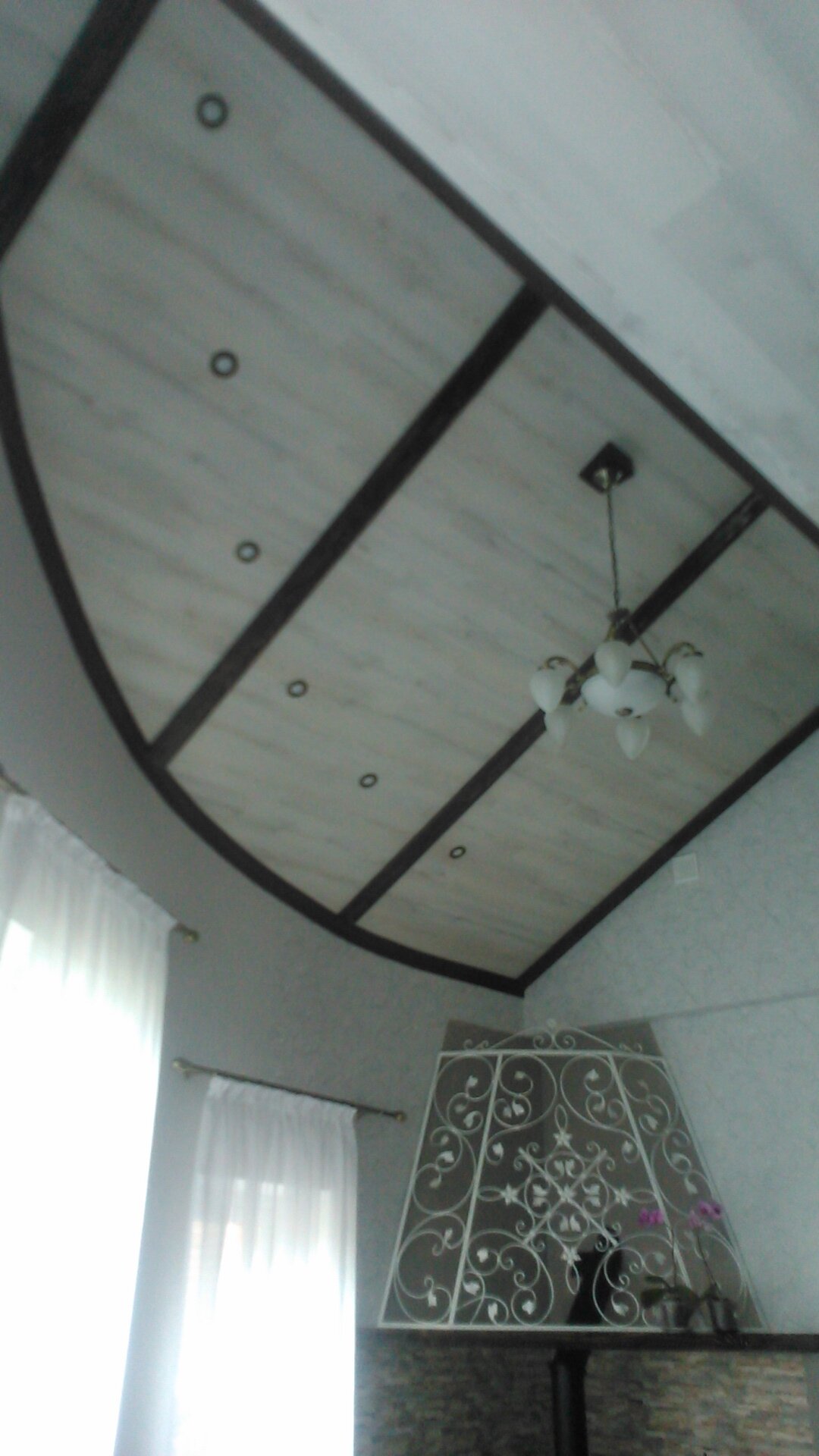

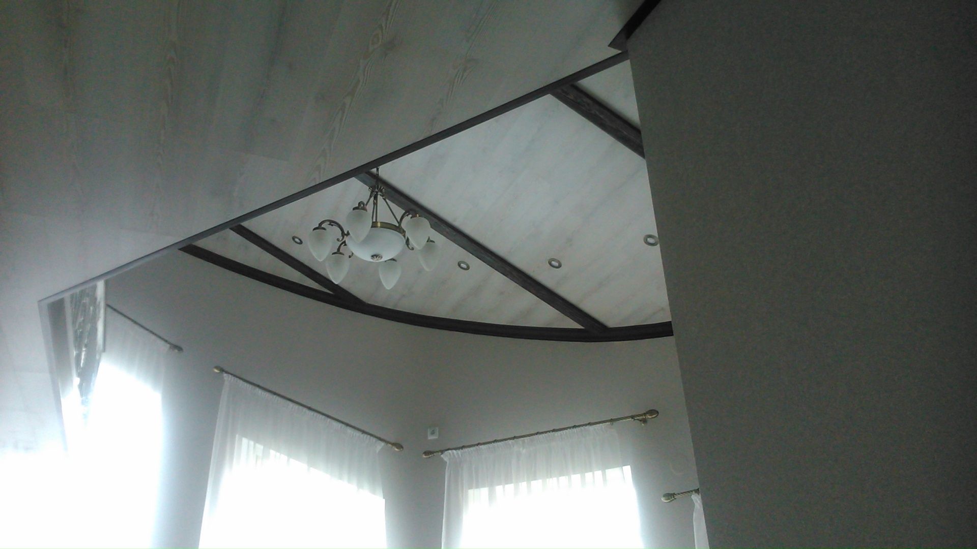

putnik_38 Опубліковано: 13 вересня 2016 Поділитись Опубліковано: 13 вересня 2016 Здраствуйте! Нужн совет как обыграть потолок со вторым светом...Ничего не приходит в голову....Банально просто обшить гипсокартоном не очень хочется... Посилання на коментар Поділитися на інших сайтах More sharing options...

Sumchanka Опубліковано: 14 вересня 2016 Поділитись Опубліковано: 14 вересня 2016 Здраствуйте! Нужн совет как обыграть потолок со вторым светом...Ничего не приходит в голову....Банально просто обшить гипсокартоном не очень хочется... У нас так : 1 Посилання на коментар Поділитися на інших сайтах More sharing options...

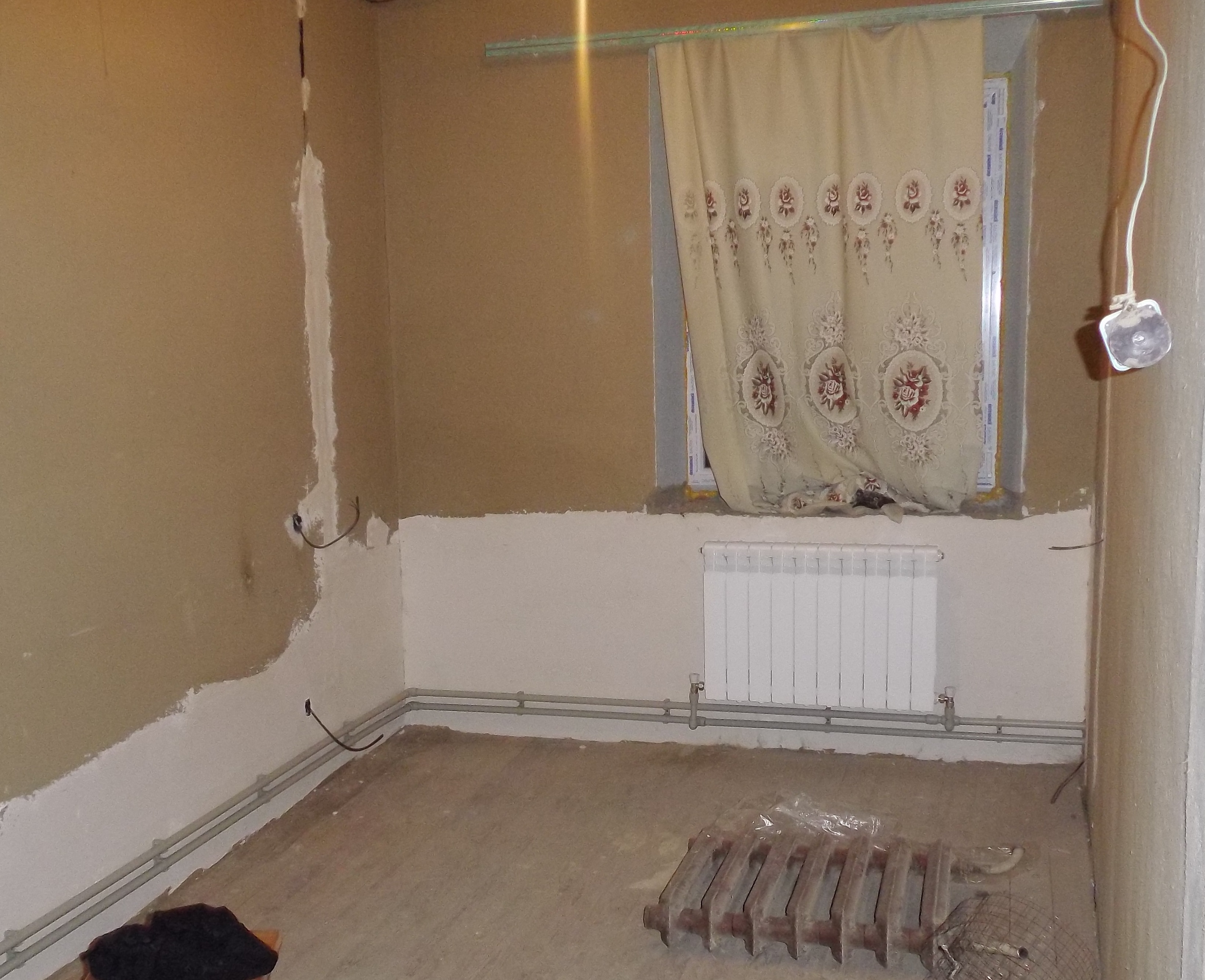

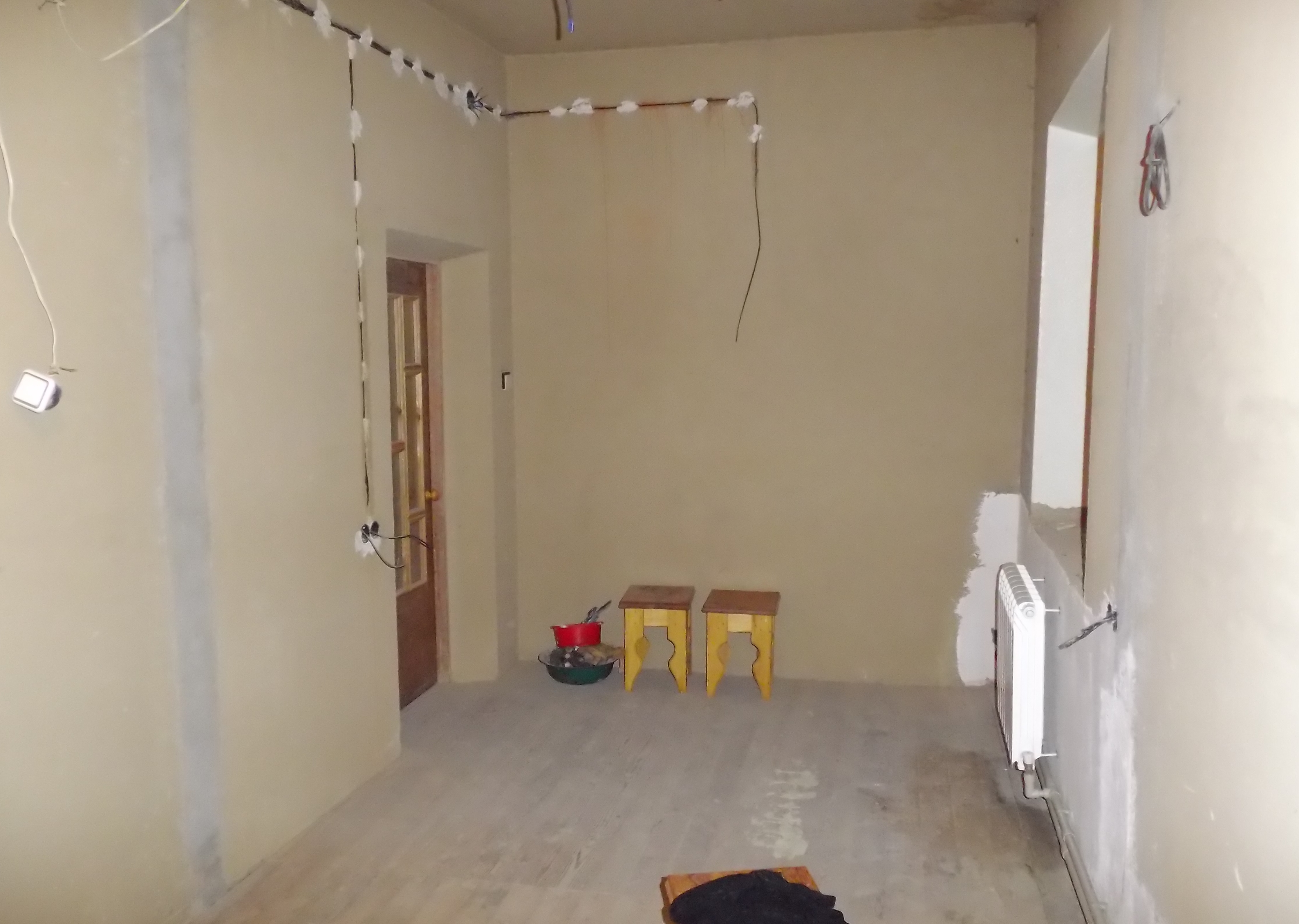

VLAD1978 Опубліковано: 18 жовтня 2016 Поділитись Опубліковано: 18 жовтня 2016 Посоветуйте дизайн длинной узкой спальни. Размеры на рисунке. Виды комнаты прилагаются. Желаемое расположение кровати и туалетного столика тоже на рисунке.комната.doc Посилання на коментар Поділитися на інших сайтах More sharing options...
Рыська Опубліковано: 24 жовтня 2016 Поділитись Опубліковано: 24 жовтня 2016 Посоветуйте дизайн длинной узкой спальни. Размеры на рисунке. Виды комнаты прилагаются. Желаемое расположение кровати и туалетного столика тоже на рисунке. Влад, какая то печальная пропорция помещения, не хватает к ширине 30-50 см. Так как вы расположили кровать, то каждому остается на проход. 250-180=70/2=35 см 250-160=90/2=45см На мой взгляд, стоит расположить кровать спиной к стене, которая напротив двери. Тогда 250 ширина -200 по любому кровать =50 остается( все же больше чем 35-45) Я бы постаралась использовать излишнюю длину 580, и заложив окно дальнее установила бы шкаф купе или гардеробную и ближе к выходу кровать. Однако рассматривая такой вариант, нельзя забывать о нормальном открывании двери. Посилання на коментар Поділитися на інших сайтах More sharing options...
VLAD1978 Опубліковано: 24 жовтня 2016 Поділитись Опубліковано: 24 жовтня 2016 Влад, какая то печальная пропорция помещения, не хватает к ширине 30-50 см. Так как вы расположили кровать, то каждому остается на проход. 250-180=70/2=35 см 250-160=90/2=45см На мой взгляд, стоит расположить кровать спиной к стене, которая напротив двери. Тогда 250 ширина -200 по любому кровать =50 остается( все же больше чем 35-45) Я бы постаралась использовать излишнюю длину 580, и заложив окно дальнее установила бы шкаф купе или гардеробную и ближе к выходу кровать. Однако рассматривая такой вариант, нельзя забывать о нормальном открывании двери. Имеем то, что имеем. Кровать 99% будет стоять так, как я написал. Уже выведены светильники над кроватью на потолке, розетки, выключатели. Маленькое расстояние для прохода - согласен, но проход будет использоваться только, что бы лечь, и очень редко, что бы подойти к дальнему окну. А еще можно ложиться со стороны изножья - как вариант. Закладывать дальнее окно - то же не вариант. У меня есть вариант у изножья кровати поставить небольшой диванчик и столик, что-бы как то разбить комнату на зоны. Вот на ближней короткой стене не знаю, что делать. Жена говорит давай телевизор, но я в спальне не очень хочу ставить этот ящик. Еще интересует вопрос по выбору цветов стен в моем варианте. Посилання на коментар Поділитися на інших сайтах More sharing options...
Рыська Опубліковано: 24 жовтня 2016 Поділитись Опубліковано: 24 жовтня 2016 Имеем то, что имеем. Кровать 99% будет стоять так, как я написал. Уже выведены светильники над кроватью на потолке, розетки, выключатели. Маленькое расстояние для прохода - согласен, но проход будет использоваться только, что бы лечь, и очень редко, что бы подойти к дальнему окну. А еще можно ложиться со стороны изножья - как вариант. Закладывать дальнее окно - то же не вариант. У меня есть вариант у изножья кровати поставить небольшой диванчик и столик, что-бы как то разбить комнату на зоны. Вот на ближней короткой стене не знаю, что делать. Жена говорит давай телевизор, но я в спальне не очень хочу ставить этот ящик. Еще интересует вопрос по выбору цветов стен в моем варианте. Телевизор дело личное, вешать или нет, но выводы я бы сделала по любому. Выбор цветов надо погуглить, типа сочетание цветов в спальне и тд, вариантов миллион, есть палитры цветов которые со читаются, все есть, надо рыться и искать то, что нравиться Вам. PS.Конечно Вы наверно уже все варианты проанализировали, но эта комната более разумно бы использовалась в качестве детской, тк ее легко разделить на зоны и кровать 2я не нужна. Посилання на коментар Поділитися на інших сайтах More sharing options...
VLAD1978 Опубліковано: 24 жовтня 2016 Поділитись Опубліковано: 24 жовтня 2016 Телевизор дело личное, вешать или нет, но выводы я бы сделала по любому. Выбор цветов надо погуглить, типа сочетание цветов в спальне и тд, вариантов миллион, есть палитры цветов которые со читаются, все есть, надо рыться и искать то, что нравиться Вам. PS.Конечно Вы наверно уже все варианты проанализировали, но эта комната более разумно бы использовалась в качестве детской, тк ее легко разделить на зоны и кровать 2я не нужна. Уважаемая Рыська, спасибо за отклик. Ваши варианты тоже имеют место быть. Но будет все таки спальня. Для детей есть еще две маленькие комнаты:по 9 м2. Хотел бы вашего мнения спросить о потолке. Вот не могу определиться: - ровный в классическом стиле или с фильдеперсами из гипсокартона. Посилання на коментар Поділитися на інших сайтах More sharing options...
k.alena Опубліковано: 24 жовтня 2016 Поділитись Опубліковано: 24 жовтня 2016 Посоветуйте дизайн длинной узкой спальни. Размеры на рисунке. Если еще не поздно, уберите батарею от изголовья. Добавьте эти секции к батарее напротив входа. Тепло в изголовье кровати не способствует хорошему сну, вредит самой кровати, и Вы избавитесь от этой жути с трубами по периметру (или не избавитесь? ) Как вариант, кровать не ставить по центру, а сместить под одну из стен, лучше туда, где больший простенок (если Ваш образ жизни позволяет - каждый не встает по ночам по несколько раз). Если Вы готовы забираться на кровать с изножья, то, имхо, с одной стороны будет удобнее. И проход будет больше, и тумбочка прикроватная поместится. От телевизора я бы так категорично не отказывалась, даже скачанные фильмы по ТВ смотреть удобнее ;) И если сместить кровать в угол, как я предлагаю, то телек можно повесить справа от двери на поворотном кронштейне на стену. Не идеал, но стена слева от двери далековата для комфортного просмотра. Вы не указали расстояние слева от двери до стены (с учетом наличника двери). Там на всю стену можно шкаф организовать. Даже небольшой глубины, при такой ширине он будет достаточно вместительным и подкорректирует размеры комнаты. Добавлено через 12 минут Вот не могу определиться: - ровный в классическом стиле или с фильдеперсами из гипсокартона. Зависит от Ваших "хотелок" в плане освещения. У меня в квартире по периметру на ширину 50см ниша с подсветкой. Центрального светильника нет. Из + не надо было люстру выбирать/покупать. Из - в этой нише собирается пыль и достать ее проблематично. В другой спальне центральный потолочный светильник под потолок и Г-образное понижение шириной 60 см по двум стенам с встроенными точками для возможности выбора больше/меньше света. Точки практически не включаются :D в спальне у нас яркий свет не востребован, а есть они себе и есть ;) Просто ровный потолок мне казался скучным. В Вашем случае понижение можно использовать для коррекции формы комнаты, но комплексно с расстановкой мебели. Например, если делать шкаф по дальней стене, то над ним и понизить, отступив еще 50-60 см. И сделать в понижении точки. Тогда и в шкафу искать что-то комфортнее и потолок приобретает менее вытянутую форму, и центральный светильник смещается ближе к кровати. Посилання на коментар Поділитися на інших сайтах More sharing options...
Рыська Опубліковано: 24 жовтня 2016 Поділитись Опубліковано: 24 жовтня 2016 Абсолютно согласна насчет радиатора, у нас, когда переехали в квартиру тоже был радиатор в изголовье, это не комфортно и мы его убрали а секции раскинули на другие радиаторы. А дверь входная, не может ли сместиться правее? А вдруг (это не несущая стена)? При ширине комнаты 253, заплечик выглядит на 30см ? Посилання на коментар Поділитися на інших сайтах More sharing options...
VLAD1978 Опубліковано: 24 жовтня 2016 Поділитись Опубліковано: 24 жовтня 2016 Абсолютно согласна насчет радиатора, у нас, когда переехали в квартиру тоже был радиатор в изголовье, это не комфортно и мы его убрали а секции раскинули на другие радиаторы. А дверь входная, не может ли сместиться правее? А вдруг (это не несущая стена)? При ширине комнаты 253, заплечик выглядит на 30см ? Возможности сместить двери нет. Дверной простенок действительной где-то около 300 мм. Я тоже думал слева от входа поставить что-то типа шкафа для книг, открытых полок и над ними сделать светильник. Посилання на коментар Поділитися на інших сайтах More sharing options...
Рыська Опубліковано: 24 жовтня 2016 Поділитись Опубліковано: 24 жовтня 2016 Возможности сместить двери нет. Дверной простенок действительной где-то около 300 мм. Я тоже думал слева от входа поставить что-то типа шкафа для книг, открытых полок и над ними сделать светильник. Вполне разумно на мой взгляд сделать шкаф шириной 30, и на метр от двери продолжить шкафом 60. А Вы не думали гардеробную сделать, ну будет небольшой коридор в комнате при входе. Вы шкаф где предполагали? Посилання на коментар Поділитися на інших сайтах More sharing options...
VLAD1978 Опубліковано: 24 жовтня 2016 Поділитись Опубліковано: 24 жовтня 2016 Вполне разумно на мой взгляд сделать шкаф шириной 30, и на метр от двери продолжить шкафом 60. А Вы не думали гардеробную сделать, ну будет небольшой коридор в комнате при входе. Вы шкаф где предполагали? У меня под гардероб отдельное помещение - 6м2. Кстати, раньше эта комната состояла из двух, там где на стене заделана штраба цем. песч. раствором - была перегородка. Раньше ведь как строили - комнатки, комнатки, комнатульки. Посилання на коментар Поділитися на інших сайтах More sharing options...
k.alena Опубліковано: 24 жовтня 2016 Поділитись Опубліковано: 24 жовтня 2016 У меня под гардероб отдельное помещение - 6м2. Это совсем мало, если это на всех членов семьи ;) даже для двоих совсем немного Подумайте на счет шкафа и понижения потолка над ним Посилання на коментар Поділитися на інших сайтах More sharing options...
VLAD1978 Опубліковано: 25 жовтня 2016 Поділитись Опубліковано: 25 жовтня 2016 Это совсем мало, если это на всех членов семьи ;) даже для двоих совсем немного Подумайте на счет шкафа и понижения потолка над ним Спасибо за предложение. А какой высоты шкаф будет оптимально смотреться при высоте потолков 3 м. Посилання на коментар Поділитися на інших сайтах More sharing options...
