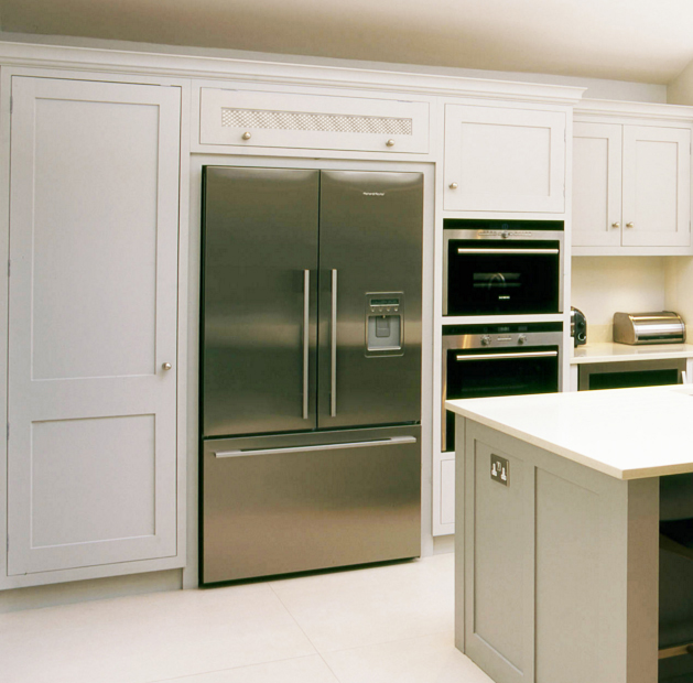

MaryAr Опубліковано: 22 квітня 2016 Поділитись Опубліковано: 22 квітня 2016 У меня на объекте тоже похожая ситуация: заказчица выбрала глубокий и широкий холодильник SHARP SJ-SC700VWH (от встроенных вариантов категорически отказалась). По документации отступы по бокам 6 см, сверху 9 см, сзади 6 см. Проблем с глубиной не было: изначально была предусмотрена глубокая ниша. Но! Заказчица не хочет, чтобы были щели между холодильником и примыкающей мебелью (и я с ней согласна). В результате было придумано такое решение: по периметру фасада холодильника с отступом в 5мм будет сделана П-образная рамка в цвет мебели шириной 5,5 см. Она перекроет технологические щели, но по всей площади боковых поверхностей останется нужный зазор по вентиляции. Сверху – заглушка с перфорацией в стилистике фасадов для вентиляции. Во вложении – найденная в инете фотка английской кухни, вдохновившая на идею. Хотя там другие холодильники и другие принципы встраивания, фотка показалась мне интересной, а перфорацию я дорисовала сама . Кухня сейчас в производстве - мебельщики страдают . 2 Посилання на коментар Поділитися на інших сайтах More sharing options...
astrolog Опубліковано: 22 квітня 2016 Поділитись Опубліковано: 22 квітня 2016 У меня на объекте тоже похожая ситуация: заказчица выбрала глубокий и широкий холодильник SHARP SJ-SC700VWH (от встроенных вариантов категорически отказалась). По документации отступы по бокам 6 см, сверху 9 см, сзади 6 см. Проблем с глубиной не было: изначально была предусмотрена глубокая ниша. Но! Заказчица не хочет, чтобы были щели между холодильником и примыкающей мебелью (и я с ней согласна). В результате было придумано такое решение: по периметру фасада холодильника с отступом в 5мм будет сделана П-образная рамка в цвет мебели шириной 5,5 см. Она перекроет технологические щели, но по всей площади боковых поверхностей останется нужный зазор по вентиляции. Сверху – заглушка с перфорацией в стилистике фасадов для вентиляции. Во вложении – найденная в инете фотка английской кухни, вдохновившая на идею. Хотя там другие холодильники и другие принципы встраивания, фотка показалась мне интересной, а перфорацию я дорисовала сама . Кухня сейчас в производстве - мебельщики страдают . А чего мебельщикам страдать-то... это вполне стандартное решение по поводу П-образного "фальша" вокруг холодильника. Я тоже когда-то сталкивался с подобным случаем когда Заказчики хотели не встроенный Libher впихнуть в классическую кухню в "гаражик" долго очень переубеждал на встроенный с целью эстетичности. Как правило Заказчик мотивирует мол - места больше в холодильнике... ерунда это все, места во встроенном предостаточно, просто морозилку предусмотреть отдельно необходимо. Холодильник может быть очень даже красивым, но в классических кухнях он смотрится мягко говоря не очень хорошо. 1 Посилання на коментар Поділитися на інших сайтах More sharing options...

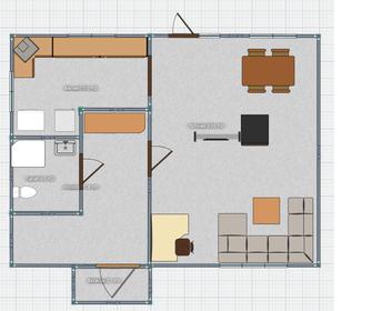

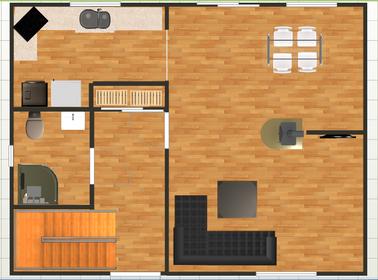

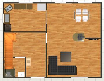

stela12 Опубліковано: 25 квітня 2016 Поділитись Опубліковано: 25 квітня 2016 У нас есть комната, в которой будет гостинная и столовая. Это уже существующий дом и его не переделать. Так что окна и двери не переставишь. (Правда выхода из столовой на улицу еще нет, там не дверь, а окно пока) На рисунке у меня нарисована печь, но это старая печь, ее будем разбирать и делать камин, там есть фундамент. Вот не могу разобраться с расстановкой мебели, а особенно телевизора. Мой вариант мне не нравится. Смотрела вариант с перегородкой между гостинной и столовой и туда встроена деталь для того, чтобы телевизор можно было разворачивать в любую сторону. Понравился вариант, но не пойму где лучше ставить такую стену. Еще на кухне хочется угловую печку и раковину напротив окна. Посоветуйте что-нибудь. Мои варианты: Посилання на коментар Поділитися на інших сайтах More sharing options...

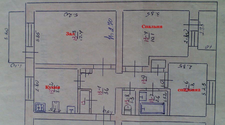

PAA Опубліковано: 6 травня 2016 Поділитись Опубліковано: 6 травня 2016 Доброго времени уважаемые форумчане! Имеется квартира без ремонта без мебели - в общем все нужно начинать с нуля. Для начала в планах было поменять окна, сделать отопление и ремонт. В начале думал об окнах под дерево, но сейчас понимаю что выбор еще зависит от будущего интерьера что ставит в тупик. Как лучше сопоставлять между собой цвета стен, мебели, пола и пр.? Как лучше расставить мебель? Или пните где можно почерпнуть об этом информацию не собирая по крупицам? Буду признателен за любые советы! Посилання на коментар Поділитися на інших сайтах More sharing options...
Тюня Опубліковано: 6 травня 2016 Поділитись Опубліковано: 6 травня 2016 В начале думал об окнах под дерево, но сейчас понимаю что выбор еще зависит от будущего интерьера что ставит в тупик. Именно так Дерево очень обяжет, либо ищите конкретную картинку в журнале с деревянными окнами и подходящим интерьером, либо делайте белые, не ошибетесь Как лучше расставить мебель? У вас достаточно конкретная планировка, она диктует Покажите, что можно (хотите) убрать - стена между кухней и гостинной ? Как лучше сопоставлять между собой цвета стен, мебели, пола и пр.? Опять таки, ищите картинки, которые Вам нравятся Ресурс Pinterest посмотрите 1 Посилання на коментар Поділитися на інших сайтах More sharing options...
PAA Опубліковано: 6 травня 2016 Поділитись Опубліковано: 6 травня 2016 Именно так Дерево очень обяжет, либо ищите конкретную картинку в журнале с деревянными окнами и подходящим интерьером, либо делайте белые, не ошибетесь У вас достаточно конкретная планировка, она диктует Покажите, что можно (хотите) убрать - стена между кухней и гостинной ? Признателен Вам за советы, все учту и возьму на заметку. Вообще хочу убрать перегородку между сан узлом и ванной! В коридоре слева той ниши нету. Стена между кухней и гостиной не несущая думаю ее можно убирать. Но в чем смысл, чтобы только увеличить кухню? В спальне как вариант можно оконный проем расширить до пола и сделать большое окно, либо просто увеличить площадь спальни, хотя во втором вроде и смысла не вижу. Посилання на коментар Поділитися на інших сайтах More sharing options...

Тюня Опубліковано: 6 травня 2016 Поділитись Опубліковано: 6 травня 2016 убрать перегородку между сан узлом и ванной Убирайте, впихнете стиралку В коридоре слева той ниши нету. И хорошо, поставите там шкаф Стена между кухней и гостиной не несущая думаю ее можно убирать. Но в чем смысл, чтобы только увеличить кухню? Смысл в вариантах Оставите стену, вариантов нет Уберете или сделаете проем - можно поискать варианты более интересной и современной планировки общественной зоны В спальне как вариант можно оконный проем расширить до пола А это уже пасочки, на данном этапе это не важно, нужно определиться со стенами и расстановкой мебели увеличить площадь спальни Там нарисована широкая стена между спальней и гостинной Если ее нет, то можно поиграться и сделать там шкаф за счет гостинной, если, опять таки, гостинная с кухней объединяется Ну как-то так 1 Посилання на коментар Поділитися на інших сайтах More sharing options...
PAA Опубліковано: 7 травня 2016 Поділитись Опубліковано: 7 травня 2016 Смысл в вариантах Оставите стену, вариантов нет Уберете или сделаете проем - можно поискать варианты более интересной и современной планировки общественной зоны Если Вас не затруднит можно пример без вариантов и если сделать проем? И еще вопрос по совмещенной кухне и гостинной: спасает ли вытяжка при готовке еды в данном случае? У нас работники газовой службы вообще противники вытяжек. А это уже пасочки, на данном этапе это не важно, нужно определиться со стенами и расстановкой мебели У меня уже проскакивают мысли расширить спальню за счет лоджии, и сделать рабочую зону. А вот со шкафом там проблема если поставить к стене соседней спальни, то места между кроватью и шкафом не будет или будет мало, а если ставить к гостинной там входные двери, смещение проема к соседней спальне не помогут. Там нарисована широкая стена между спальней и гостинной Если ее нет, то можно поиграться и сделать там шкаф за счет гостинной, если, опять таки, гостинная с кухней объединяется Ну как-то так Она есть это несущая стена - ее скорей всего трогать нельзя. Я набросаю как вижу на данный момент. Посилання на коментар Поділитися на інших сайтах More sharing options...

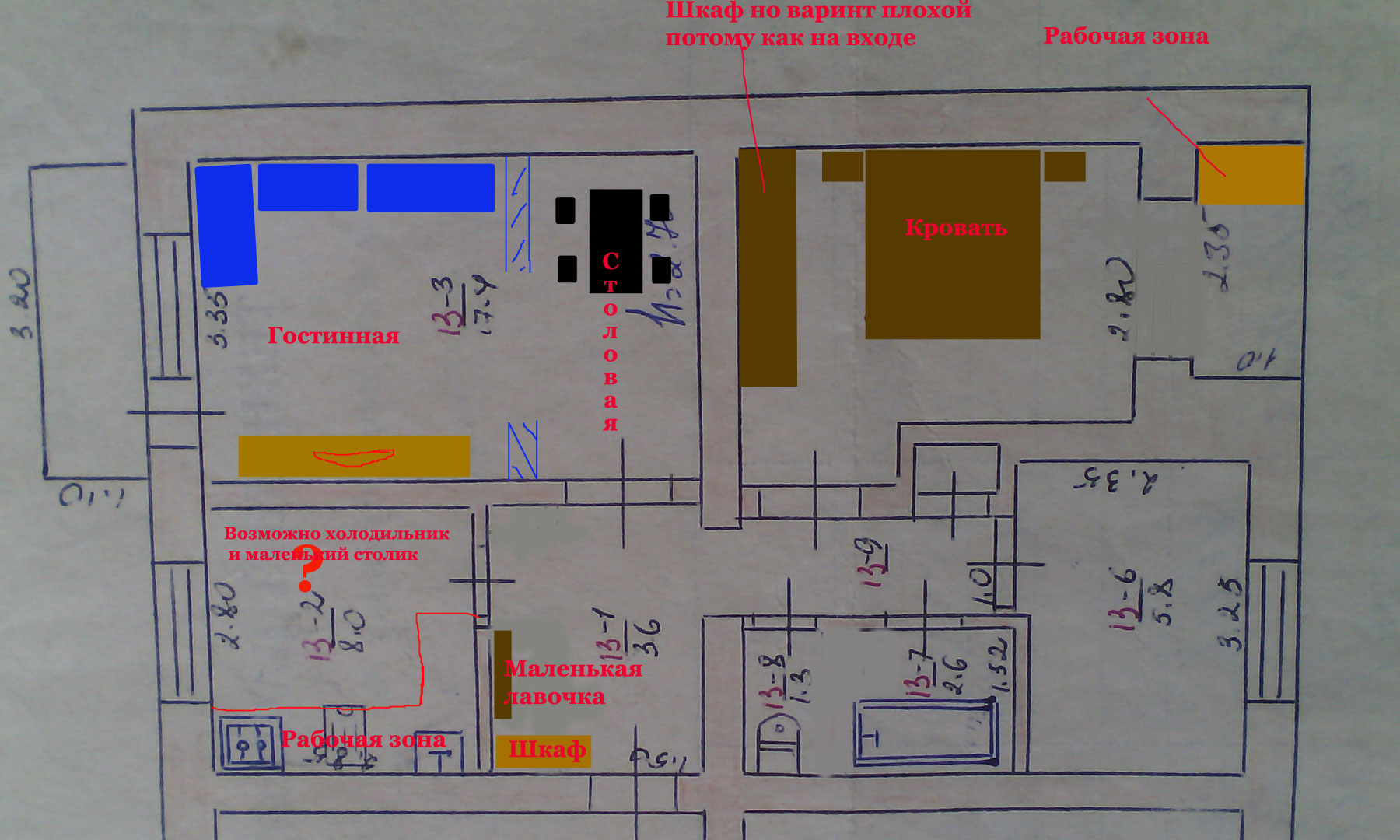

PAA Опубліковано: 7 травня 2016 Поділитись Опубліковано: 7 травня 2016 Мой набросок. Посилання на коментар Поділитися на інших сайтах More sharing options...
