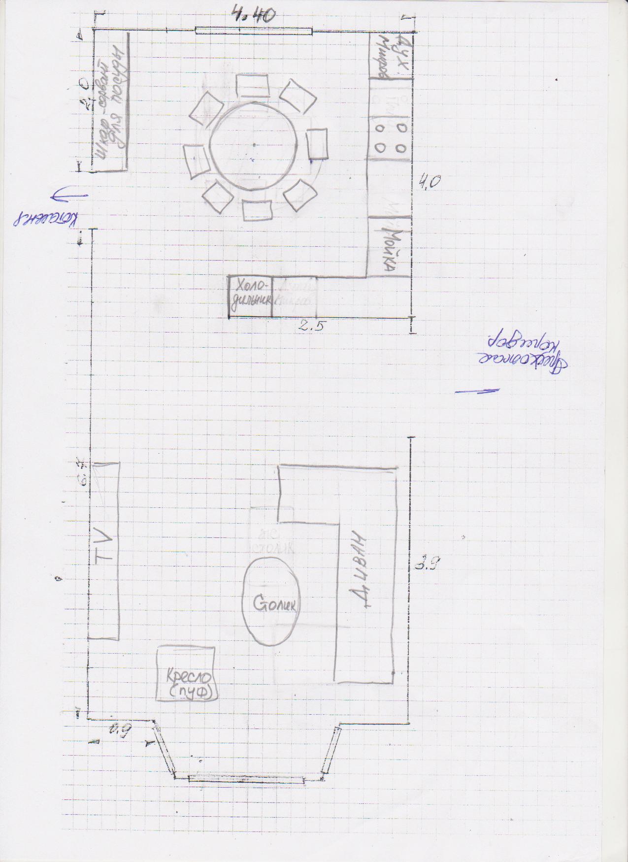

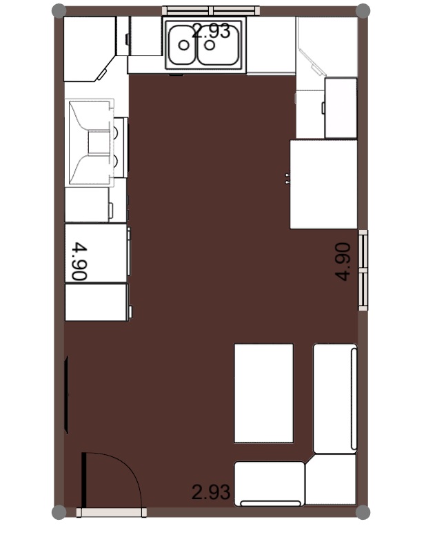

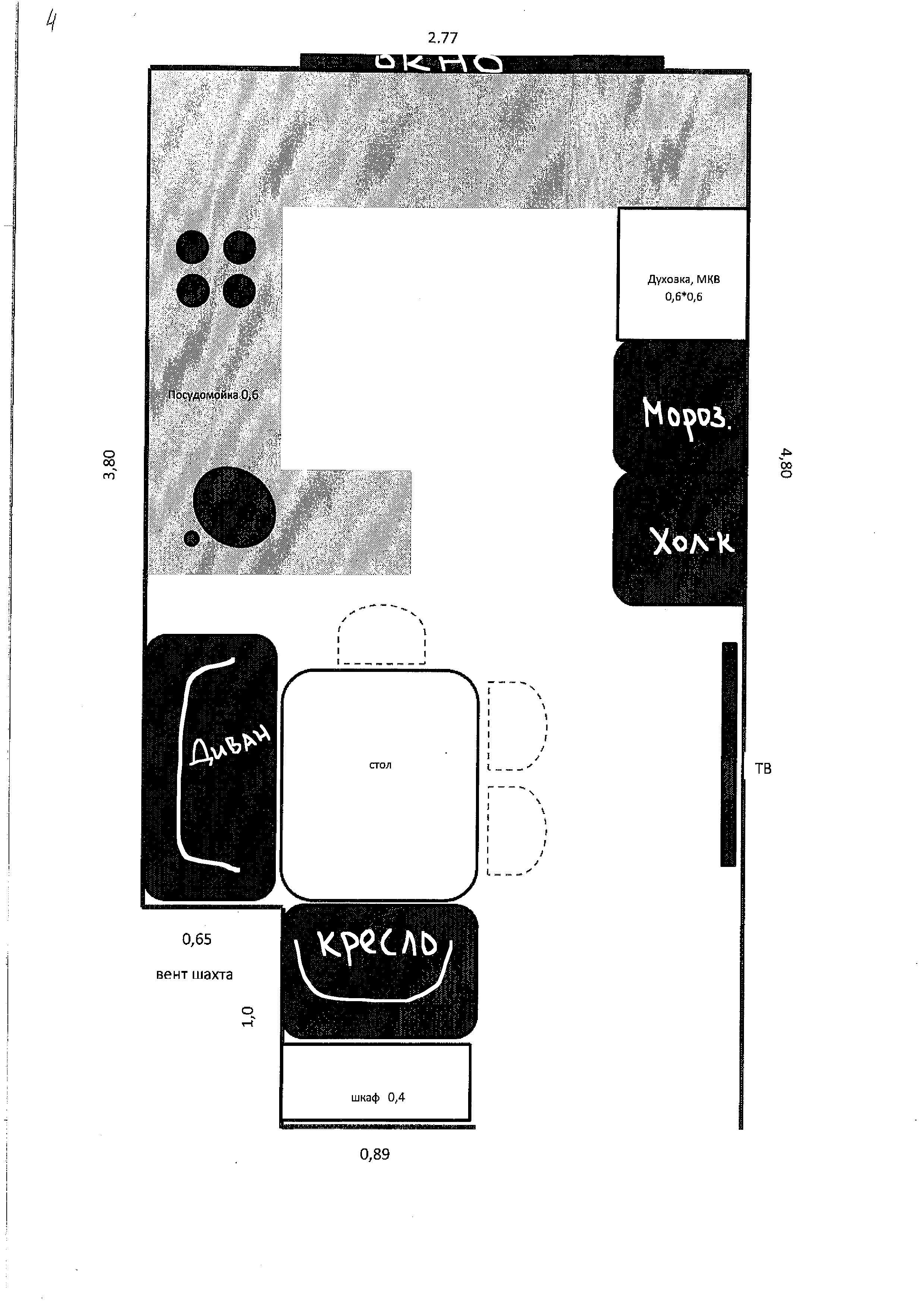

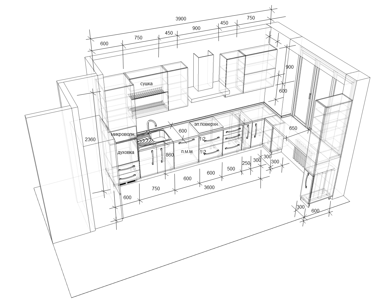

MaryAr Опубліковано: 12 січня 2015 Поділитись Опубліковано: 12 січня 2015 Цитата Прошу подсказку дизайнера, по интерьерному решению и мебели для кухни-прихожей (1). Как грамотно расположить мебель кухонную, зонировать это помещение, какие цвета/материалы подобрать... (мне нравиться стиль "кантри", и кажется, сюда он подойдет... У Вашей кухни-прихожей распространённое заболевание: площадь достаточная, а разгуляться особо негде из-за дверных проёмов по периметру помещения. Чтобы что-то предложить хотелось бы знать, какое оборудование Вам нужно: Холодильник (стандартный или широкий) Посудомойка (60, 45 или не нужна) Раковина (двойная, одинарная) Варочная поверхность (количество комфорок) Духовой шкаф нужен? Стол или барная стойка (на сколько персон рассчитывать?) Другие пожелания по оборудованию… Стиль кантри - почему бы и нет. Т.к. площади помещений небольшие, то подбирайте не мрачные тёмные аналоги, а что-то посветлее: Вложение 1 – годится, Вложение 2 – не годится. Посилання на коментар Поділитися на інших сайтах More sharing options...

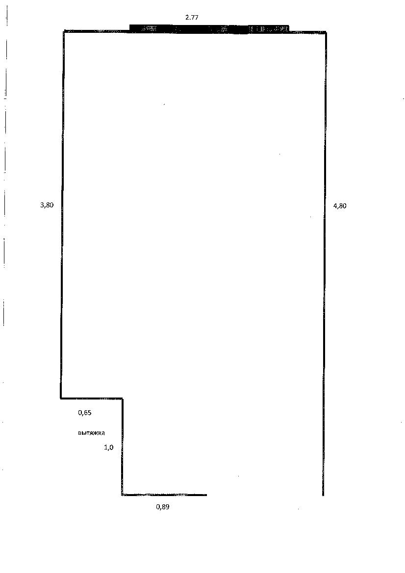

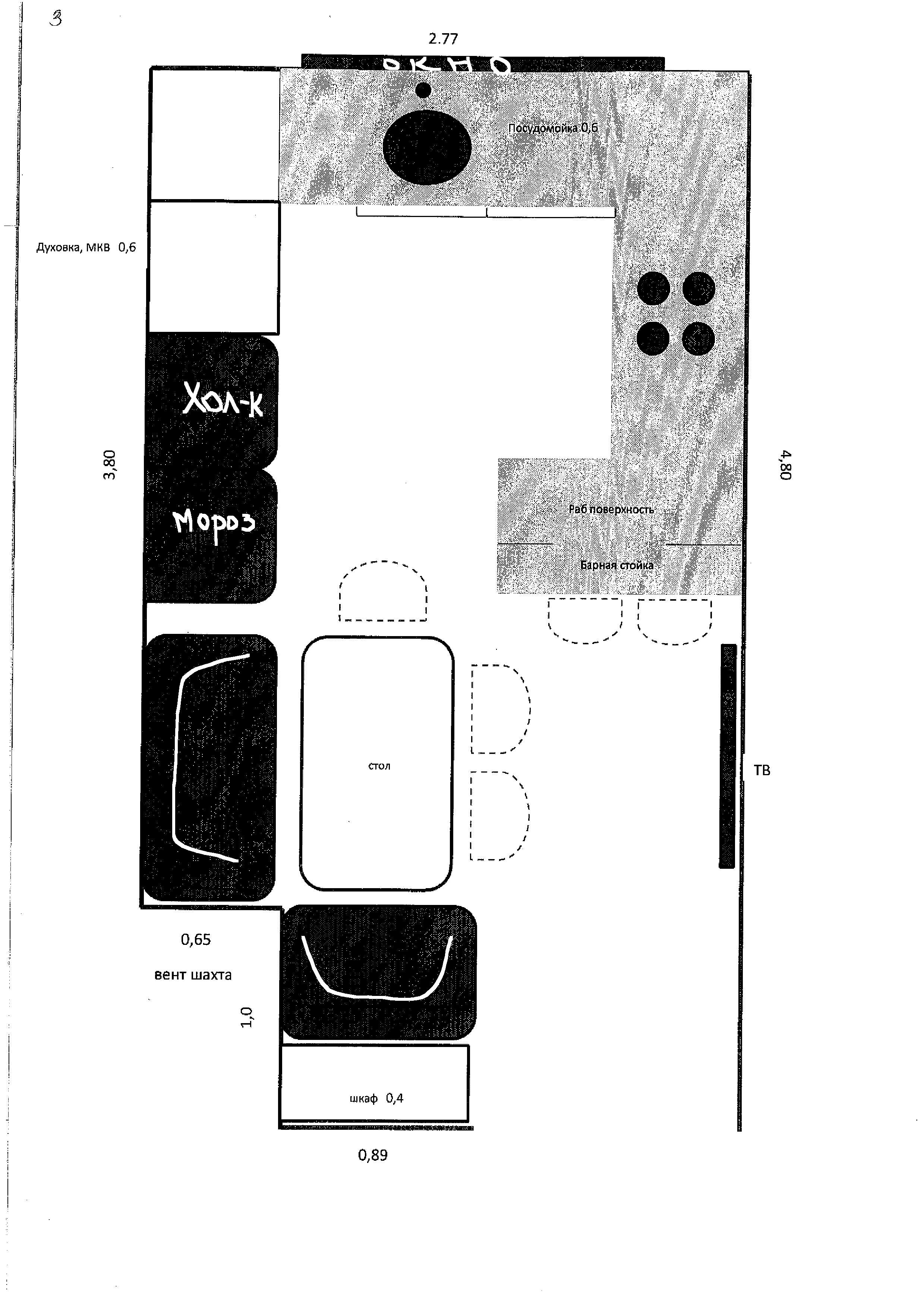

Komar1 Опубліковано: 12 січня 2015 Поділитись Опубліковано: 12 січня 2015 Спасибо за оперативный ответ, ниже ответы на Ваши вопросы: 1. Холодильник - стандарт 60 см. 2. Посудомойка - 45 см. 3. Раковина - одинарная с сушкой 4. Варочная поверхность (количество комфорок - 4) 5. Духовой шкаф нужен? - Думаю купить духовой шкаф совмещенный с микроволновкой... у Самсунг есть несколько моделей, к примеру Samsung FQ115T002 (ширина стандартная - 60 см, высота - 45 см) 6. Стол или барная стойка (на сколько персон рассчитывать?) Стол обеденный с возможностью "разложить", человек на 6-8, в собранном варианте - на 4. 7. Другие пожелания по оборудованию… вытяжка над плитой нужна... Была мысль, разделить эту "комнату на условные две зоны: кухня (разместить ее слева от входной двери) и прихожая (справа от двери); разделителем может стать "Г-образная" кухня, которая мебельным "крылом/полуостровом" отделит кухню от прихожей. В прихожей думаю поставить шкаф с раздвижной системой. Посилання на коментар Поділитися на інших сайтах More sharing options...
atemd Опубліковано: 12 січня 2015 Поділитись Опубліковано: 12 січня 2015 MaryAr писав: Вариант: бесфактурная однотонная керамическая плитка (чёрная или синяя точно в цвет орнамента). - Да, есть такие варианты, правда со сложностями: синий будет темноватым и не будет гармонировать с цветом дивана и аксеуаров, а черного будет чересчур - столкнулся с тем, что проблема найти чистобелый холодильник с плоской а не выпуклой дверью, и склоняюсь к строго черному Самсунгу, который вкупе с черной столешницей и черным же полом будет явным перебором. Даже подумываю о точно таком же зеркальном холодильнике ;) Смысл есть. Можно сказать, обязательное требование. Если все помещения в маленькой квартире решены в одной гамме и пол везде одинаковый, получается эффект "перетекающего пространства", и квартира кажется больше (имхо, конечно). - Да, спасибо - мне тоже так кажется. Осталось продумать как будет доска белого дуба сочетаться с оттенком кофе с молоком всей гостинной. Только Ваш дизайнер "владеет общей картиной" и вправе принимать нестандартные решения. В этом и состоит отличие дизайнера от продавца или укладчика паркетной доски. Если речь идёт о стандартной прямоугольной комнате с окном в торце, то паркетная доска (ламинат) укладывается ВСЕГДА перпендикулярно окну. НО! если помещение сложной нестандартной формы, если имеются два окна в смежных стенах и т.д., то возможны варианты... --Еще круче: комната заканчивается полукруглым эркером с большими окнами на 2/3 и стеклянной дверью на французский балкон. Но, меня маленько сбили в соседней ветке полоукладчики заверявшие что поперек нельзя. Существуют определённые правила раскладки плитки. Например, если длина стены не кратна размеру плитки, то плитка раскладывается от центральной оси стены симметрично таким образом, чтобы по бокам оказались равные фрагменты не менее 2/3 длины плитки. Но! Это правило касается только отдельно взятой стены. Опять же, Ваш дизайнер владеет общей картиной и учитывает факторы, о которых Вы можете и не догадываться... Например, края плитки привязаны к оборудованию (край плитки совпадает с краем ванной).., или маленький некрасивый кусочек плитки в углу будет закрыт пеналом от пола до потолка..., или нужно выдержать центральную ось помещения так, чтобы плиточный шов совпадал с этой осью..., и т.д. Доверяйте своему дизайнеру, и будет Вам счастье Ну там маленько не соответствовало этому правилу потому она поправила ситуацию. Остальные комменты слились с Вашим текстом выше (( Спасибо что четко и внятно все разъяснили! Посилання на коментар Поділитися на інших сайтах More sharing options...
MaryAr Опубліковано: 13 січня 2015 Поділитись Опубліковано: 13 січня 2015 Цитата Была мысль, разделить эту "комнату на условные две зоны: кухня (разместить ее слева от входной двери) и прихожая (справа от двери); разделителем может стать "Г-образная" кухня, которая мебельным "крылом/полуостровом" отделит кухню от прихожей. Ну, вот! Вы уже сами всё правильно придумали Похоже, это единственный вариант. Осталось только стол на 8 персон как-то "хитро ввернуть" - и задача решена! Цитата В прихожей думаю поставить шкаф с раздвижной системой. Вот тут будьте осторожны: стандартная раздвижная система может не вписаться в Ваше Кантри... Посилання на коментар Поділитися на інших сайтах More sharing options...
Komar1 Опубліковано: 13 січня 2015 Поділитись Опубліковано: 13 січня 2015 MaryAr писав: Ну, вот! Вы уже сами всё правильно придумали Похоже, это единственный вариант. Осталось только стол на 8 персон как-то "хитро ввернуть" - и задача решена! Вот тут будьте осторожны: стандартная раздвижная система может не вписаться в Ваше Кантри... 1. а что по цветовым решениям и материалам?? 2. что вместо шкафа с раздвижной системой Вы можете предложить (идеи)? нужно же где-то складировать вещи Посилання на коментар Поділитися на інших сайтах More sharing options...

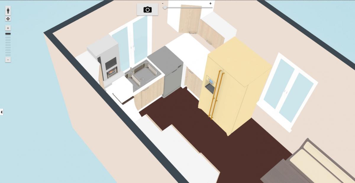

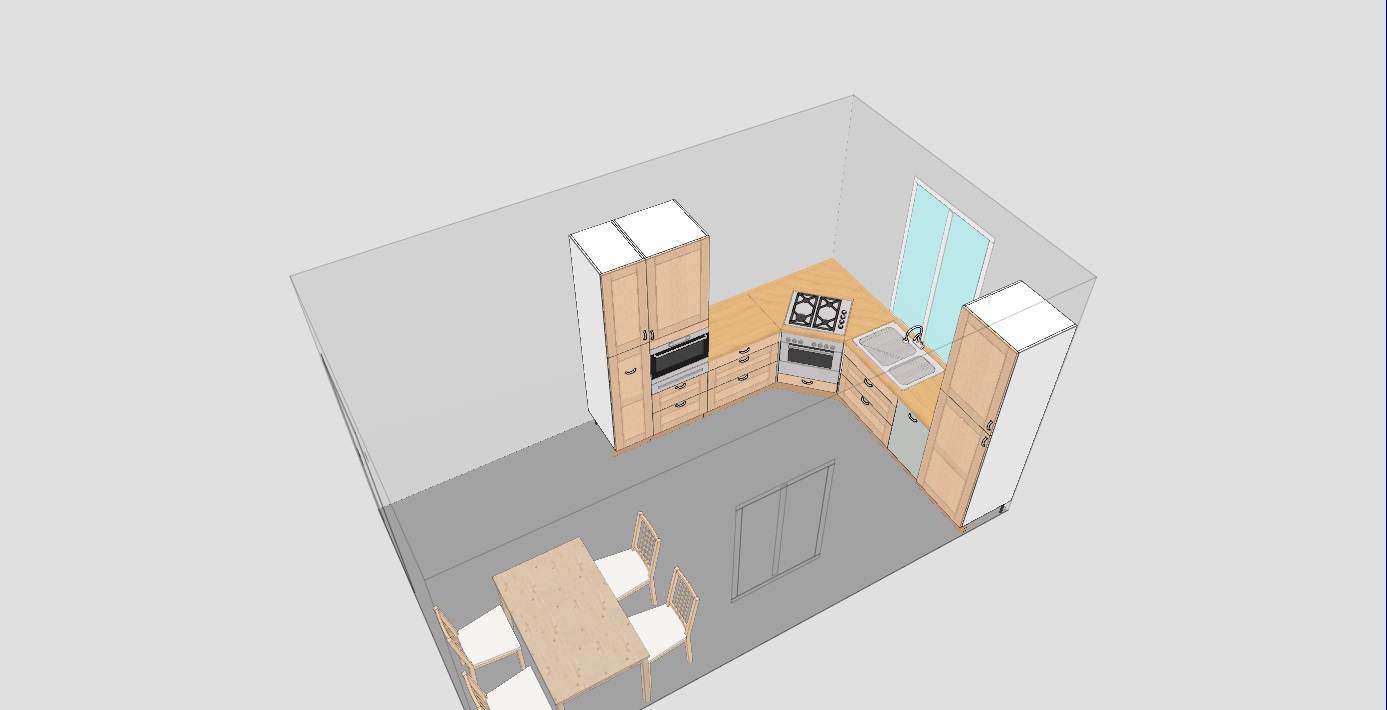

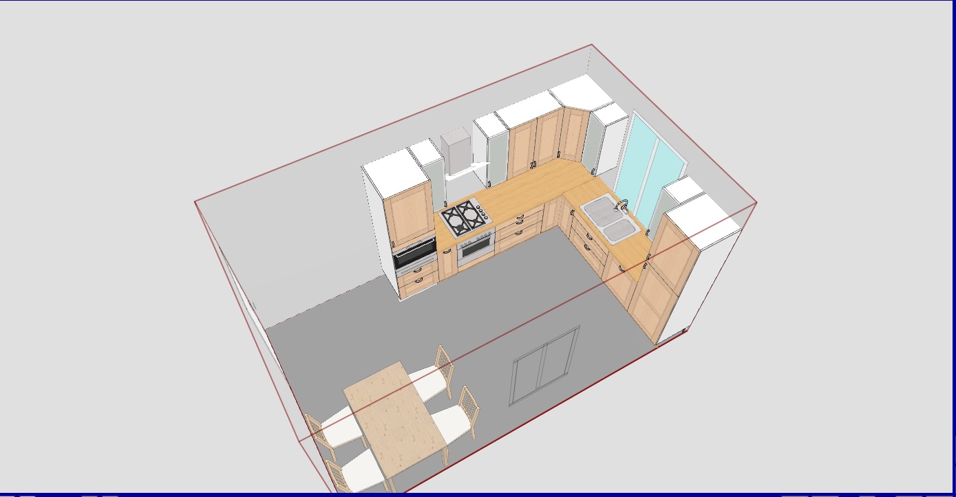

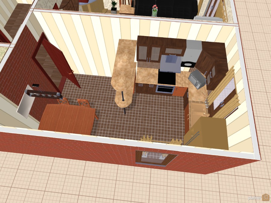

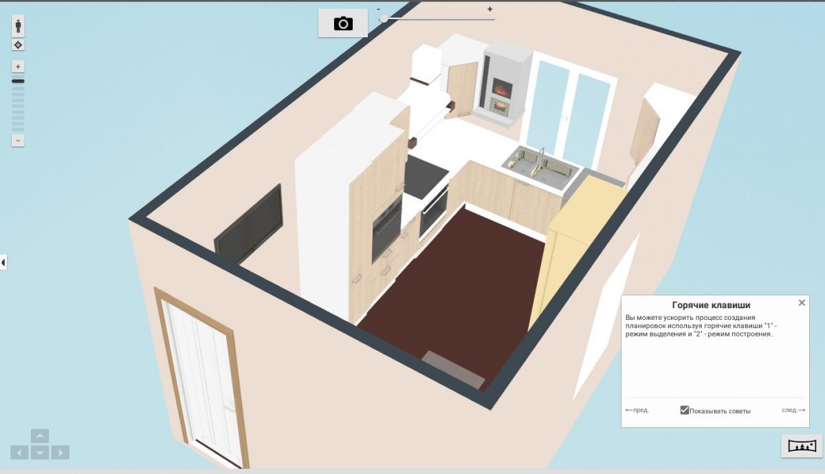

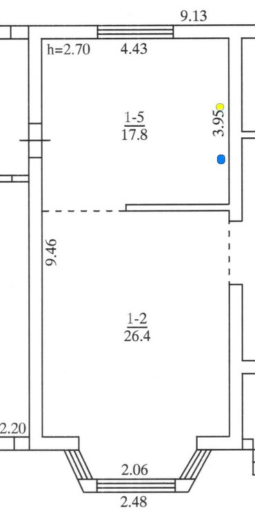

Blakitos Опубліковано: 13 січня 2015 Поділитись Опубліковано: 13 січня 2015 Кухня 15 м2, воду и канализацию уже сделали, так что мойка точно под окном. Слева от окна - котел, тоже уже на своем месте. Газовую плиту можно двигать))) Хотелок определенных нет...Хочу что бы комфортно было. Подскажите, пожалуйста, свои идеи и соображения по всему этому, что мы здесь с мужем наваяли)) Будем очень признательны всем отозвавшимся. Посилання на коментар Поділитися на інших сайтах More sharing options...
Sumchanka Опубліковано: 13 січня 2015 Поділитись Опубліковано: 13 січня 2015 Blakitos, а картинки сами делали или кто-то? Посилання на коментар Поділитися на інших сайтах More sharing options...
Blakitos Опубліковано: 14 січня 2015 Поділитись Опубліковано: 14 січня 2015 Sumchanka писав: Blakitos, а картинки сами делали или кто-то? Сами, в бесплатных онлайн программах. Посилання на коментар Поділитися на інших сайтах More sharing options...
Sumchanka Опубліковано: 14 січня 2015 Поділитись Опубліковано: 14 січня 2015 Blakitos писав: Сами, в бесплатных онлайн программах. ссылочки дадите? Посилання на коментар Поділитися на інших сайтах More sharing options...

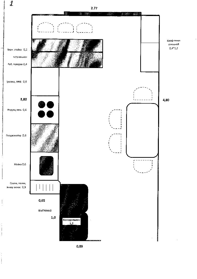

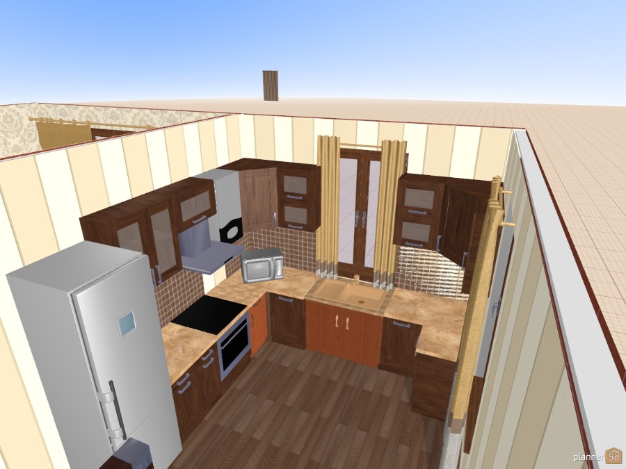

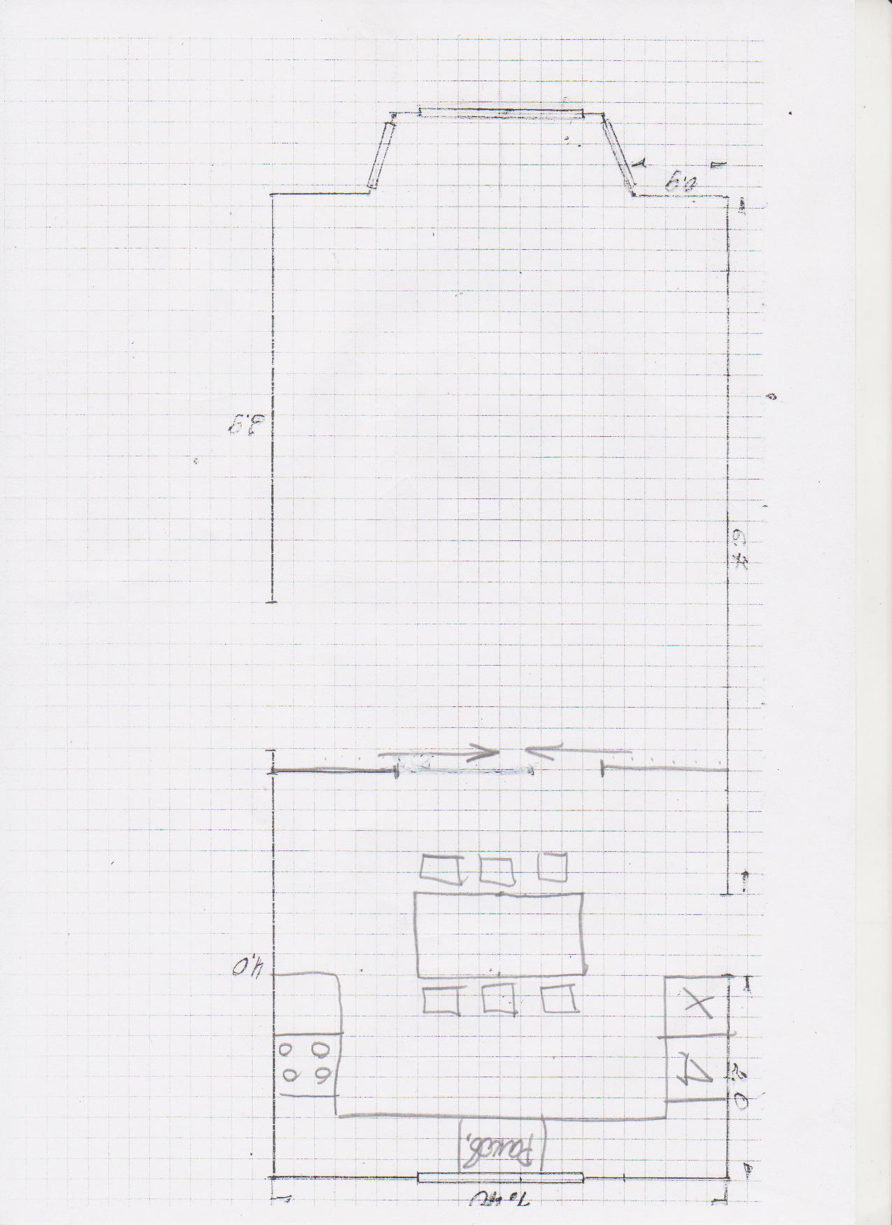

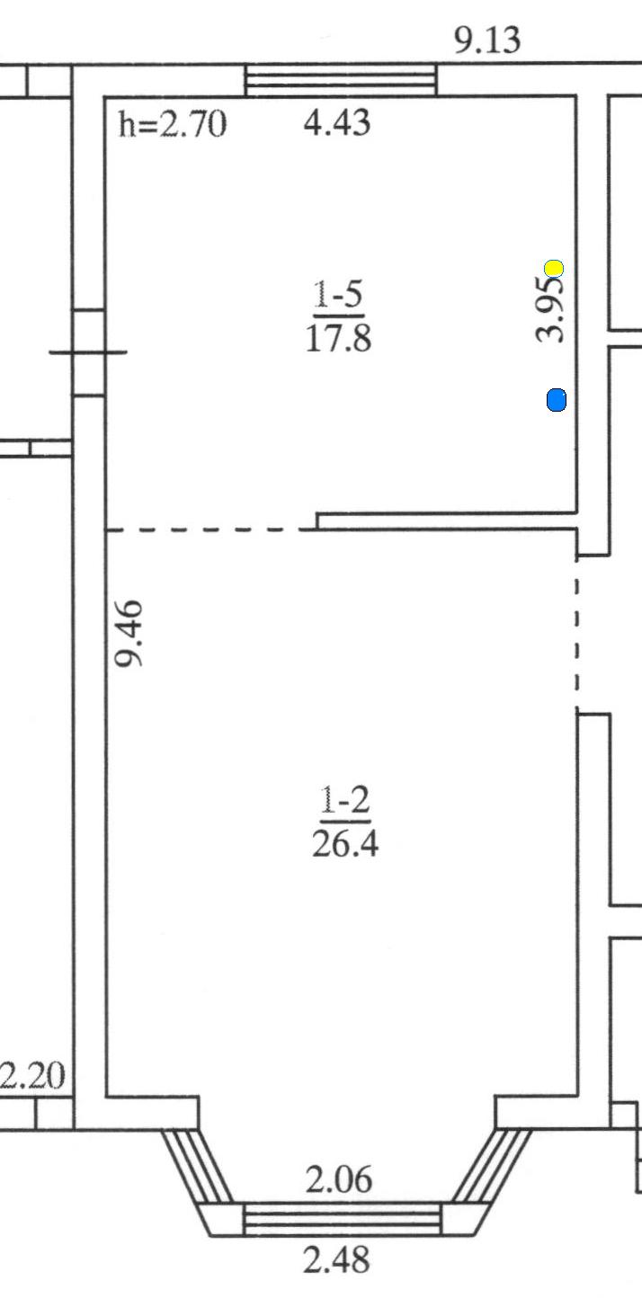

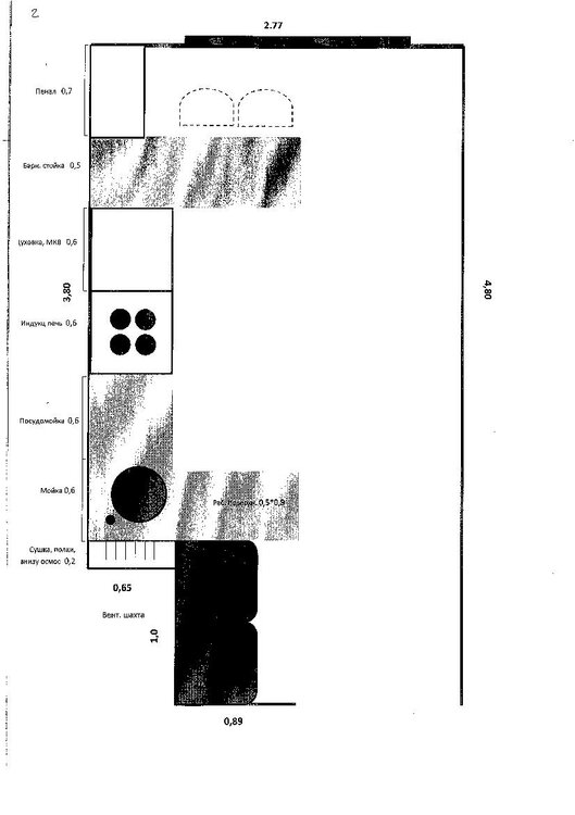

МОМ Опубліковано: 14 січня 2015 Поділитись Опубліковано: 14 січня 2015 Добрый день. Попытаю счастья еще раз))) Я уже писала ранее следующее: "Задайте курс куда двигаться)))У меня ситуация следующая: не знаю с чего начать))) У меня кухня с достаточно хорошими размерами - почти 18 кв. м. (все конечно относительно), но несмотря на это не знаю как бы удачно все разместить. Такое множество картинок перелопатила и все в голове смешалось: с островом, с полуостровом, стол на кухне или в гостиной и т.д. Хочу стол на 6-8 персон - не знаю будет ли удобно если такой стол размещать в кухне, с другой стороны в гостиной вижу только диван и телевизор (очень хочется что бы было просторно в гостиной, а не налеплено). На кухне есть привязка к воде (отметила синим цветом) и к газу (желтым). Понятно что сместить можно чуть-чуть но не больше чем на метр. Очень хочется что бы кухня была и удобная и стильная. За любую подсказку СПАСИБО" Теперь хочу показать пару набросков, может подскажете, подсоветуете что исправить, может что то переставить и т.д. Прикрепляю наброски и пару картинок (1,2) с примером расстановки(если у меня плохо получилось изобразить вручную). Картинка 3 это такого плана хочу шкаф-сервант на стенке которая 2 м. Картинку 4 прикрепила для того что бы подсказали свое мнение по поводу такого варианта с подоконником-столиком. Спасибо Посилання на коментар Поділитися на інших сайтах More sharing options...
MaryAr Опубліковано: 16 січня 2015 Поділитись Опубліковано: 16 січня 2015 Цитата Попытаю счастья еще раз))) Могу только немного подсказать (чертить некогда). Возможен ли демонтаж перегородки между кухней и гостиной? Или ремонт закончен? Тот же самый вопрос по раковине. Даже, если есть уже выпуски, то перенести возможно, хоть и технически сложно. В варианте перепланировки не очень понятно чего Вы хотите: объединить или разделить эти помещения? Первое впечатление – перегородка мешает. Если бы можно было убрать перегородку и устроить на её месте два симметричных «заплечика» по краям, то хорошо стала бы П-образная кухня (перенос мойки под окно). Тогда с помощью раздвижной системы дверей можно было бы отделить кухню от гостиной: жарим рыбу – закрыли, остальное время – открыли. Если же ремонт закончен и назад пути нет, то нужно думать и прорабатывать (без чертежа не получится). Оба Ваши варианта жизнеспособны. Мне нравится пенал и холодильник рядом. Но если холодильник невстроенный, то нужно закрывать боковую поверхность перегородкой или декором (основа - Ваш первый аналог). В гостиной – диван и ТВ – стандартная схема. Могу только добавить, что имея такой эркер, можно устроить там удобную лавку с подушками или дополнительный диван (см. вложения) По поводу совмещения подоконника с барной стойкой (или столом) – вопрос неоднозначный: Если под подоконником радиатор, то вынос должен быть не менее 60 см и предусмотрены отверстия для конвекции. Если рассматривать Ваш пример, то высота подоконника должна совпадать с высотой столешницы, а это не всегда выполнимо. Если высота столешницы, а следовательно и барной стойки = 85-90 см, то нужно подбирать невысокий барный стул (стандартный барный не подойдёт). Посилання на коментар Поділитися на інших сайтах More sharing options...
МОМ Опубліковано: 16 січня 2015 Поділитись Опубліковано: 16 січня 2015 MaryAr писав: Могу только немного подсказать (чертить некогда). Возможен ли демонтаж перегородки между кухней и гостиной? Или ремонт закончен? Тот же самый вопрос по раковине. Даже, если есть уже выпуски, то перенести возможно, хоть и технически сложно. В варианте перепланировки не очень понятно чего Вы хотите: объединить или разделить эти помещения? Первое впечатление – перегородка мешает. Если бы можно было убрать перегородку и устроить на её месте два симметричных «заплечика» по краям, то хорошо стала бы П-образная кухня (перенос мойки под окно). Тогда с помощью раздвижной системы дверей можно было бы отделить кухню от гостиной: жарим рыбу – закрыли, остальное время – открыли. Если же ремонт закончен и назад пути нет, то нужно думать и прорабатывать (без чертежа не получится). Оба Ваши варианта жизнеспособны. Мне нравится пенал и холодильник рядом. Но если холодильник невстроенный, то нужно закрывать боковую поверхность перегородкой или декором (основа - Ваш первый аналог). В гостиной – диван и ТВ – стандартная схема. Могу только добавить, что имея такой эркер, можно устроить там удобную лавку с подушками или дополнительный диван (см. вложения) По поводу совмещения подоконника с барной стойкой (или столом) – вопрос неоднозначный: Если под подоконником радиатор, то вынос должен быть не менее 60 см и предусмотрены отверстия для конвекции. Если рассматривать Ваш пример, то высота подоконника должна совпадать с высотой столешницы, а это не всегда выполнимо. Если высота столешницы, а следовательно и барной стойки = 85-90 см, то нужно подбирать невысокий барный стул (стандартный барный не подойдёт). Спасибо за ответ. Ситуация следующая: перегородку уже двигать не будем ( а то точно разведемся с мужем) - ее только передвинули - она была ближе к окну - размер кухни был 4,4*3) Я уже с ней смирилась. Вариант с раздвижной системой отличный, а я не додумалась. По поводу раковины - я всегда мечтала о том что она будет под окном. Но когда делали нам разводку воды - мастер сказал что раковина там не получиться, так как высота столешницы должна быть 90см. А у нас окно низко расположено - на 80см. Я просто тогда не вникла, а оказывается если окно на 80см.+ столешница соединенная с подоконником - это уже 85см., а это уже нормальная высота. Поэтому "маємо те, що маємо". Не очень хочется переделывать, так как все спрятано в стену и часть трубы заходит в пол. Поэтому и стараюсь вымудрить что то с тем, что есть. А Вы имеете в виду так разместить как я нарисовала (в приложении)? Торцевую часть кухни задекорировать как на картинке(ну в зависимости от стиля вариант декора может отличаться). Холодильник я хочу встраивать (мне так больше нравиться). Скажите если все таки ничего не получиться с перепланировкой стены и с раковины, что бы Вы помогли Цитата нужно думать и прорабатывать (без чертежа не получится) куда надо обратится - что бы заказать такой чертеж и узнать стоимость данной работы. Посилання на коментар Поділитися на інших сайтах More sharing options...
MaryAr Опубліковано: 16 січня 2015 Поділитись Опубліковано: 16 січня 2015 Цитата А Вы имеете в виду так разместить как я нарисовала (в приложении)? Почти. Только сделать симметричную композицию: с одной стороны - холодильник, с другой пенал. Стол развернуть на 90градусов, чтобы никто не сидел спиной к гостиной (+ возможность регулировать длину стола от 4 до 8 персон). У заплечиков можно поставить 2 одинаковых серванта (пенала) для посуды. Цитата куда надо обратится - что бы заказать такой чертеж и узнать стоимость данной работы. Варианты по Вашей текущей ситуации можете заказать здесь: www.archi-help.com.ua/history.php или пишите на почту mariya@archi-help.com.ua Посилання на коментар Поділитися на інших сайтах More sharing options...

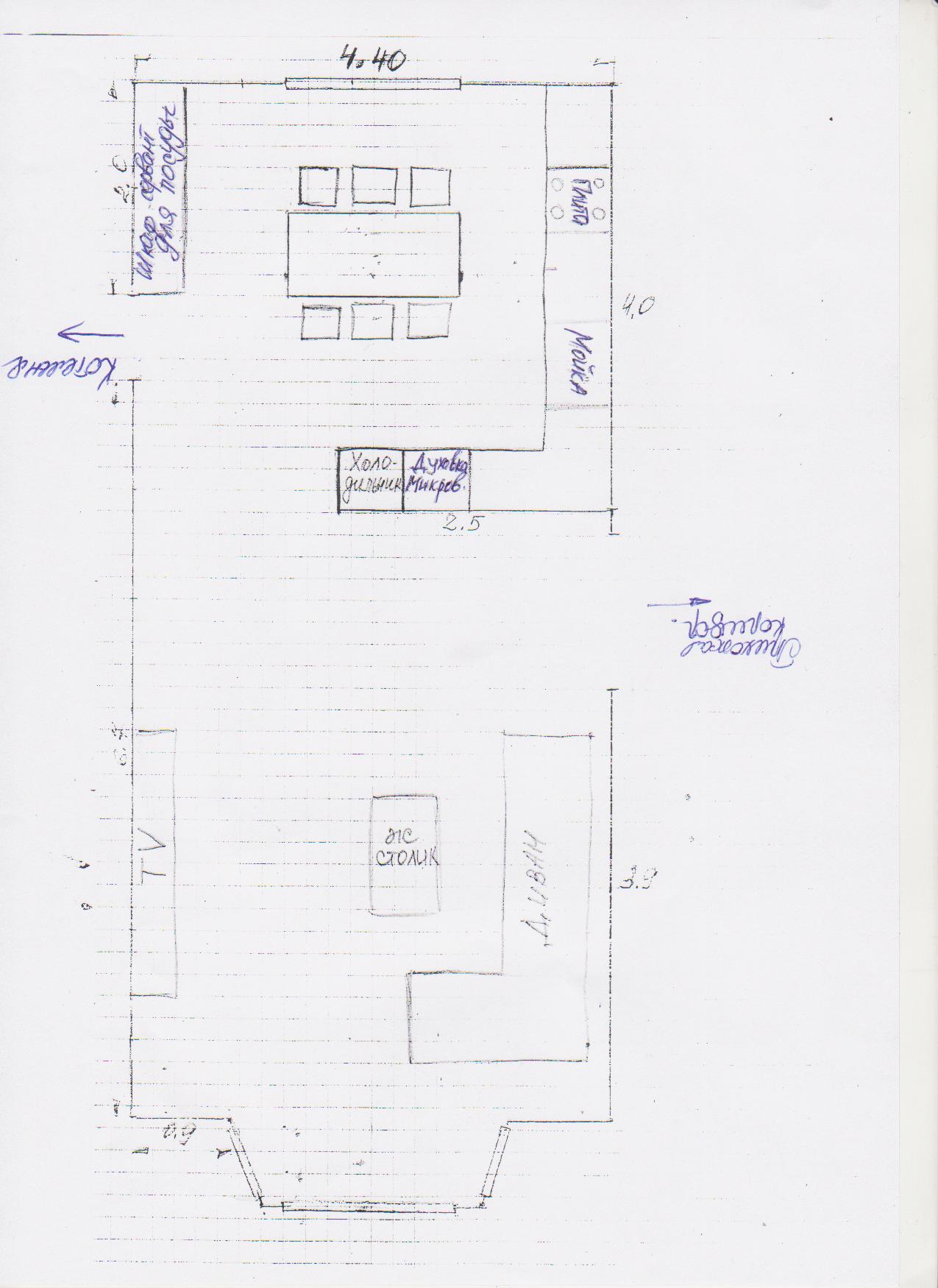

Komar1 Опубліковано: 17 січня 2015 Поділитись Опубліковано: 17 січня 2015 обо мне забыли ? 1. я спрашивал Вашего мнения о вариантах цветов/материалов... сочетаниях... 2. и куда/как все таки стол ставить?? 3. как сделать это помещение/помещения максимально светлыми и объемными... а то уже кажется, что будет очень мало места... Посилання на коментар Поділитися на інших сайтах More sharing options...

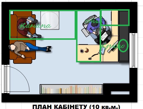

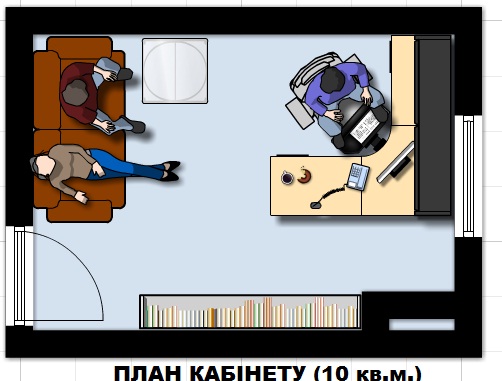

kruchenik Опубліковано: 18 січня 2015 Поділитись Опубліковано: 18 січня 2015 В доме предусмотрена "конура" для главы семейства, площадью 10 кв.м. и выходом на террасу. Поскольку дом в современном стиле (Яспис), то первое что приходит в голову сделать в кабинете лаконичный дизайн. Но как бы ни странно звучало, но эти 10 кв.м. никак не могу сложить в картинку. 1. Расположение мебели на картинке будет не функционально, так как заблокирована дверь на террасу. Столик на колесиках не хочу. 2. Можно было бы отказаться от диванчика в пользу обычных кресел, но вероятно кабинет будет изредка выполнять функцию "гостевой спальни" для самых близких людей (а потому надо предусмотреть диван-раскладушку). 3. Насколько "неправильным" будет использовать стиль иной нежели во всем доме? Например, классический, или стилизованый под что-нибудь? Буду рад советам дизайнеров. Бесплатным Посилання на коментар Поділитися на інших сайтах More sharing options...
Babay2 Опубліковано: 19 січня 2015 Поділитись Опубліковано: 19 січня 2015 Цитата дизайн кабинета Письмовий стіл розміщують "лицем" до дверей і спиною до вікна. Канапи на дві особи вважаю геть незручними - це річ для лежання, а не для сидіння. Варіант тахта з подушками під спину. Посилання на коментар Поділитися на інших сайтах More sharing options...

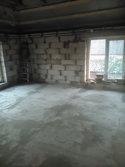

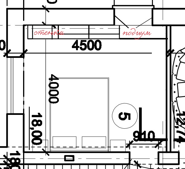

Sumchanka Опубліковано: 20 січня 2015 Поділитись Опубліковано: 20 січня 2015 Нужен совет по размещению мебели в комнату дочери- подросток 16,5 лет. Комната- мансарда , высота стены в изломе -185 см, на плане № 5(думали сначала для себя,но передумали) Два окна- почти от пола высотой 145-150 см Высота до потолка - 255 см(может быть за счет использования в интерьере элементов стропилки(бантовых) увеличена до 275 см. Стена справа от входа в комнату- просьба дочери не закрывать мебелью- хочет фотообои (типа вечернего города, какой-то алеи...), подоконник окошка напротив входа использовать " на посидеть" План 2-Model.pdfОтримання інформації... Посилання на коментар Поділитися на інших сайтах More sharing options...

Babay2 Опубліковано: 23 січня 2015 Поділитись Опубліковано: 23 січня 2015 Цитата мебели в комнату дочери Sumchanka, може так: Посилання на коментар Поділитися на інших сайтах More sharing options...
Sumchanka Опубліковано: 23 січня 2015 Поділитись Опубліковано: 23 січня 2015 Babay2 писав: Sumchanka, може так: Спасибо за внимание к вопросу. Но не так: нет зоны для занятий, подростку думаю не нужно спальное место 2*2... Есть мысли слева разместить вместо такой кровати спальное место боком к стене, возможно с антересолей над ним со шкафом для мелких вещей. А под стеной напротив входа как-то разместить "рабочий " и девичий уголок... Посилання на коментар Поділитися на інших сайтах More sharing options...

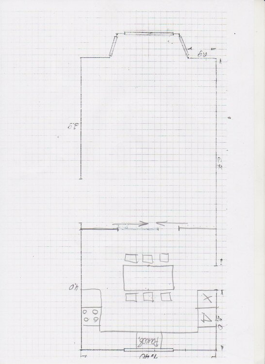

LinaW Опубліковано: 23 січня 2015 Поділитись Опубліковано: 23 січня 2015 (змінено) Добрый день. Делаем ремонт в новостройке, никогда бы подумала, что окажется так сложно . Посоветуйте, пожалуйста, какие интересные варианты расположения мебели возможны для нашей кухни. Метраж около 13 м, окно в верней части чертежа, несимметрично по центру, справа всего 40 см до стены. Слева внизу угол - вент шахта и рядом подвод воды. Дверь и дверной проем убрали, чтобы кухня "перетекала" в общую комнату. 4человека в семье. Первое вложение - набросок дизайнера мебельной компании, когда он пришел, спросил, что мы хотим, я из пожеланий высказала подоконник - столешницу, чтобы приставить стулья и пить кофе, смотря на небо (у нас 18 этаж). Но что-то мне такой дизайн кажется очень простым. Набросала свои варианты... хочется барную стойку, побольше шкафов, т.к. кладовки нет в квартире. Техника куплена, причем холодильник умудрились выбрать 1,2м шириной (отдельно стоящие морозилка и холод камера). Мне нравится мойка у окна и печь у правой стены, но тянуть вытяжку и воду очень далеко, муж отказывается. Змінено 23 січня 2015 користувачем LinaW Посилання на коментар Поділитися на інших сайтах More sharing options...
