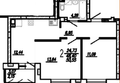

Елена Бердникова Опубліковано: 18 листопада 2014 Поділитись Опубліковано: 18 листопада 2014 Есть действующая кухня 5к.м., но не функциональная. Хочется поменять расстановку, так чтобы было удобно, кухня служит для приготовления еды, зона приёма пищи в гостиной, которую нет возможности соединить с кухней. Размер кухни 2,34*2,18. Стена с размером 2,18 имеет окно(1,25м), справа окна простенок 048см, слева 49,5см. Хотелось бы мойку поставить у окна. Спасибо за все откликнувшиеся идеи. Посилання на коментар Поділитися на інших сайтах More sharing options...

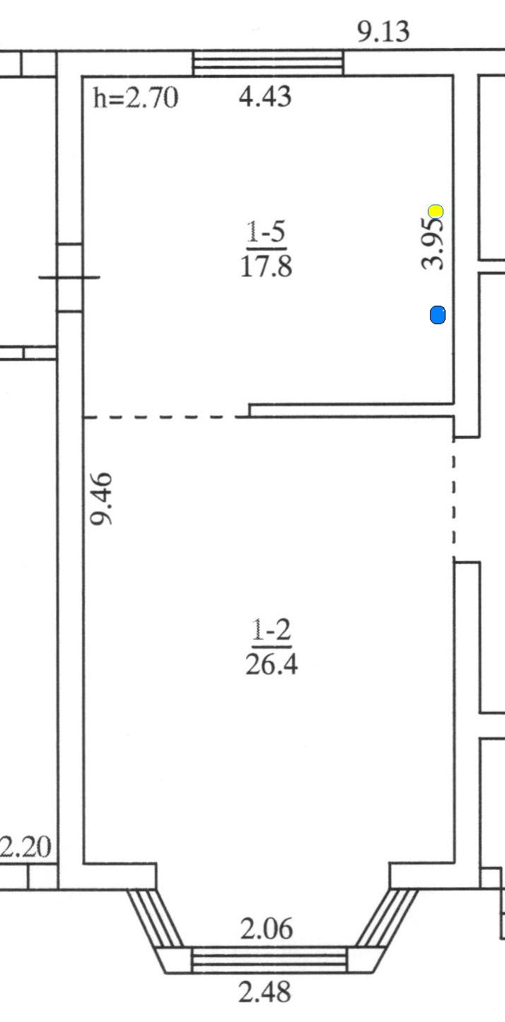

МОМ Опубліковано: 29 листопада 2014 Поділитись Опубліковано: 29 листопада 2014 Добрый день. Задайте курс куда двигаться)))У меня ситуация следующая: не знаю с чего начать))) У меня кухня с достаточно хорошими размерами - почти 18 кв. м. (все конечно относительно), но несмотря на это не знаю как бы удачно все разместить. Такое множество картинок перелопатила и все в голове смешалось: с островом, с полуостровом, стол на кухне или в гостиной и т.д. Хочу стол на 6-8 персон - не знаю будет ли удобно если такой стол размещать в кухне, с другой стороны в гостиной вижу только диван и телевизор (очень хочется что бы было просторно в гостиной, а не налеплено). На кухне есть привязка к воде (отметила синим цветом) и к газу (желтым). Понятно что сместить можно чуть-чуть но не больше чем на метр. Очень хочется что бы кухня была и удобная и стильная. За любую подсказку СПАСИБО Посилання на коментар Поділитися на інших сайтах More sharing options...

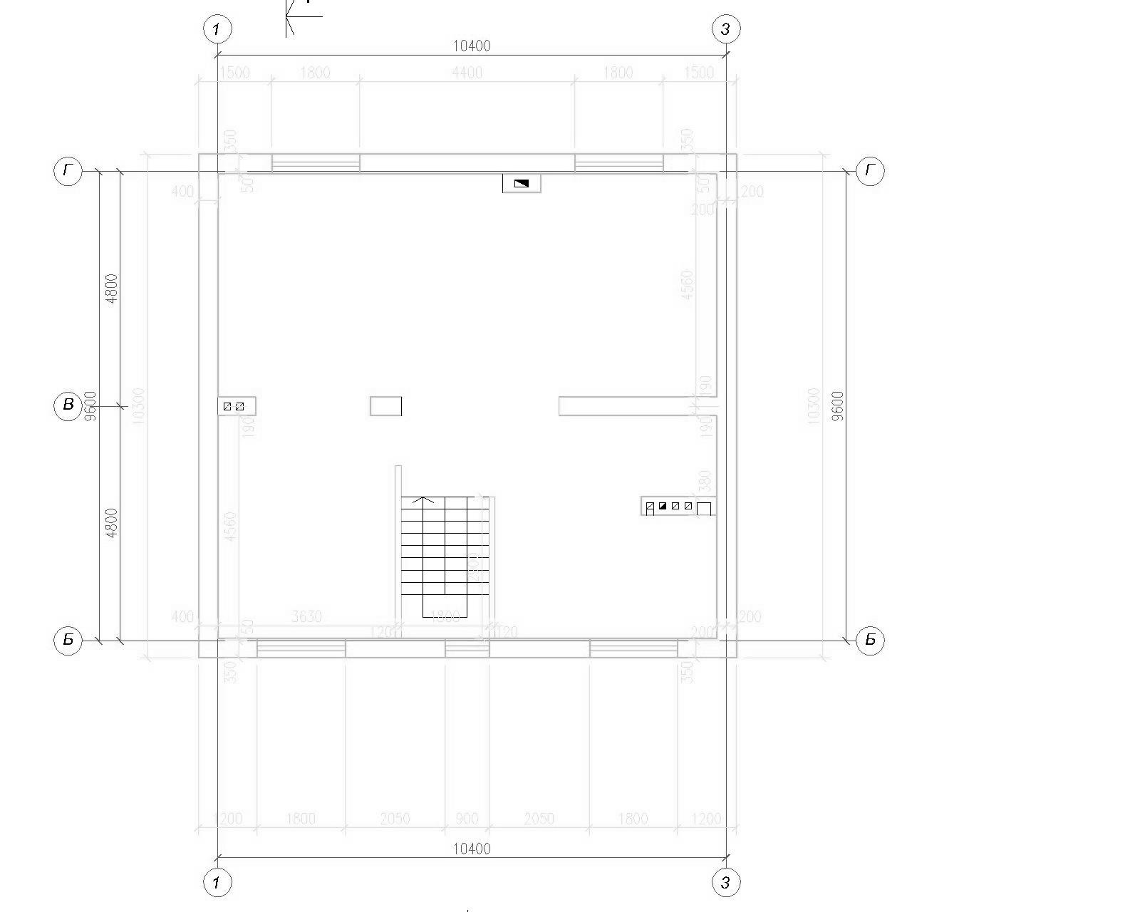

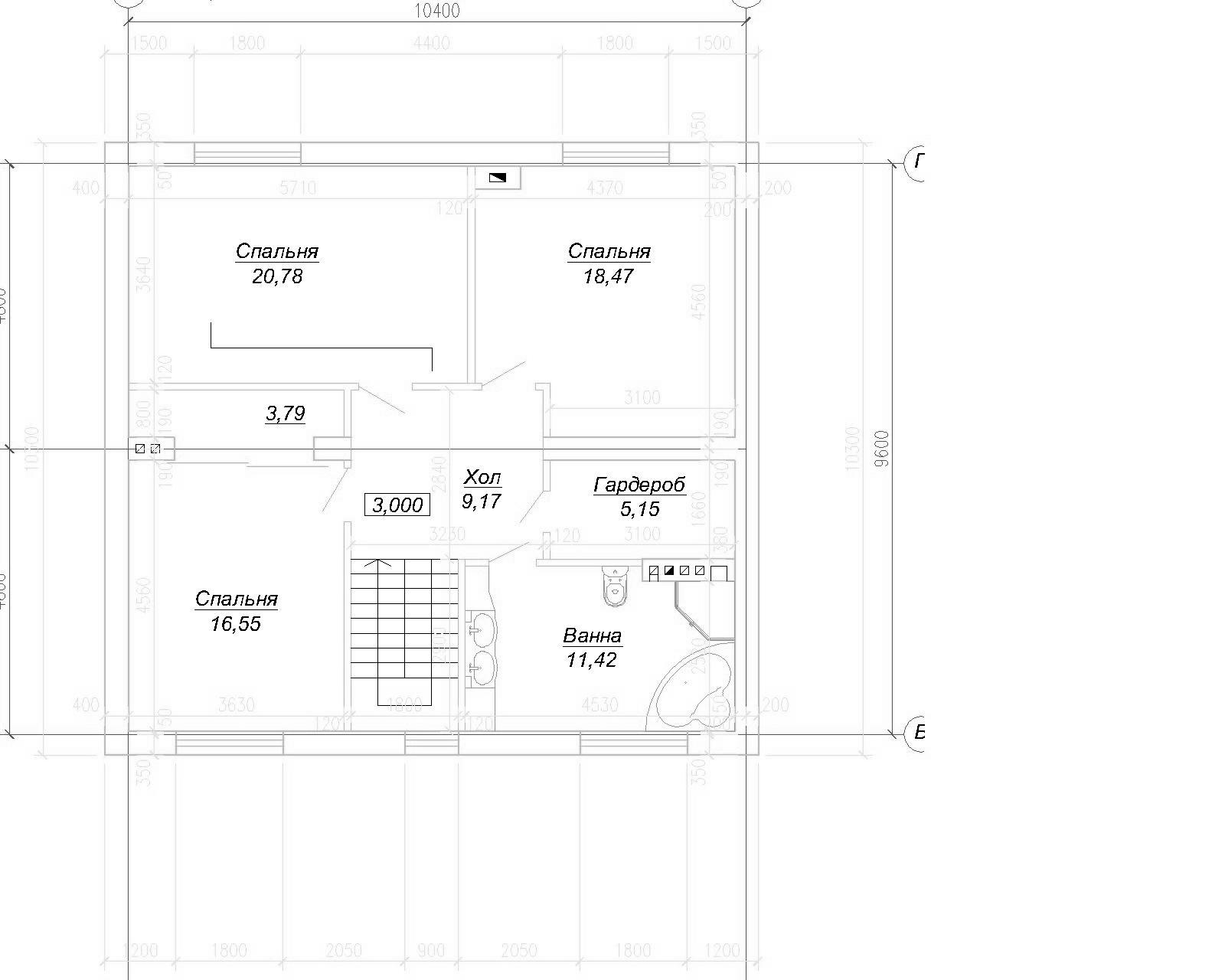

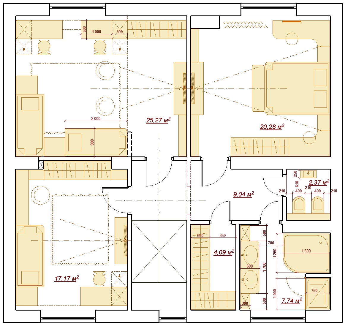

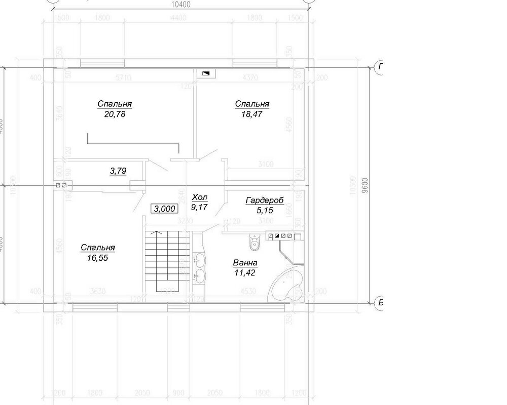

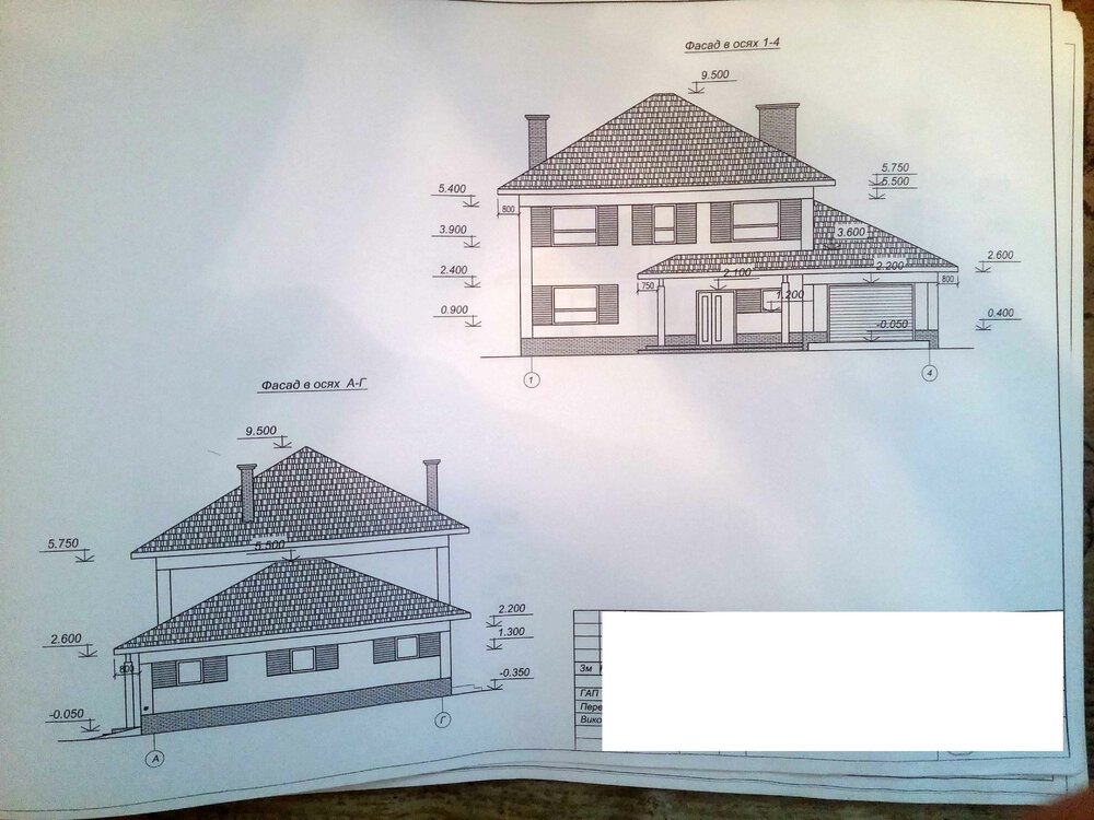

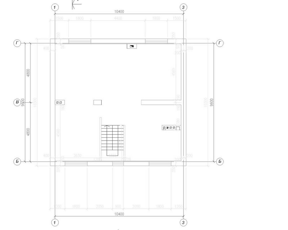

We$t Опубліковано: 7 грудня 2014 Поділитись Опубліковано: 7 грудня 2014 прошу допомогти в плануванні кімнат 2 поверху, на даний момент готово те, що зображено на малюнку. Планування потрібне з розрахунку: - 3 кімнати (2 дитячих, одна доросла, можливо одна дитяча більша, якщо буде третя дитина ) - гардероб -ванна кімната дякую Посилання на коментар Поділитися на інших сайтах More sharing options...

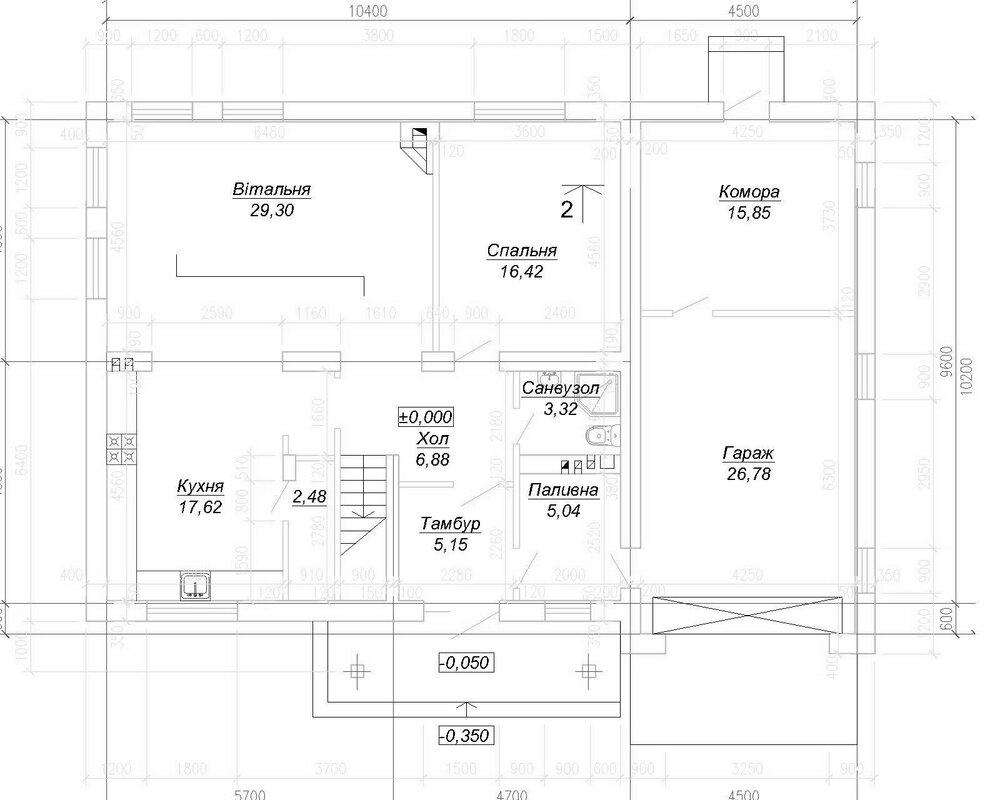

MaryAr Опубліковано: 8 грудня 2014 Поділитись Опубліковано: 8 грудня 2014 прошу допомогти в плануванні кімнат 2 поверху Увидеть бы планировку первого этажа: нехорошо, если санузел окажется над гостиной или кухней. Посилання на коментар Поділитися на інших сайтах More sharing options...

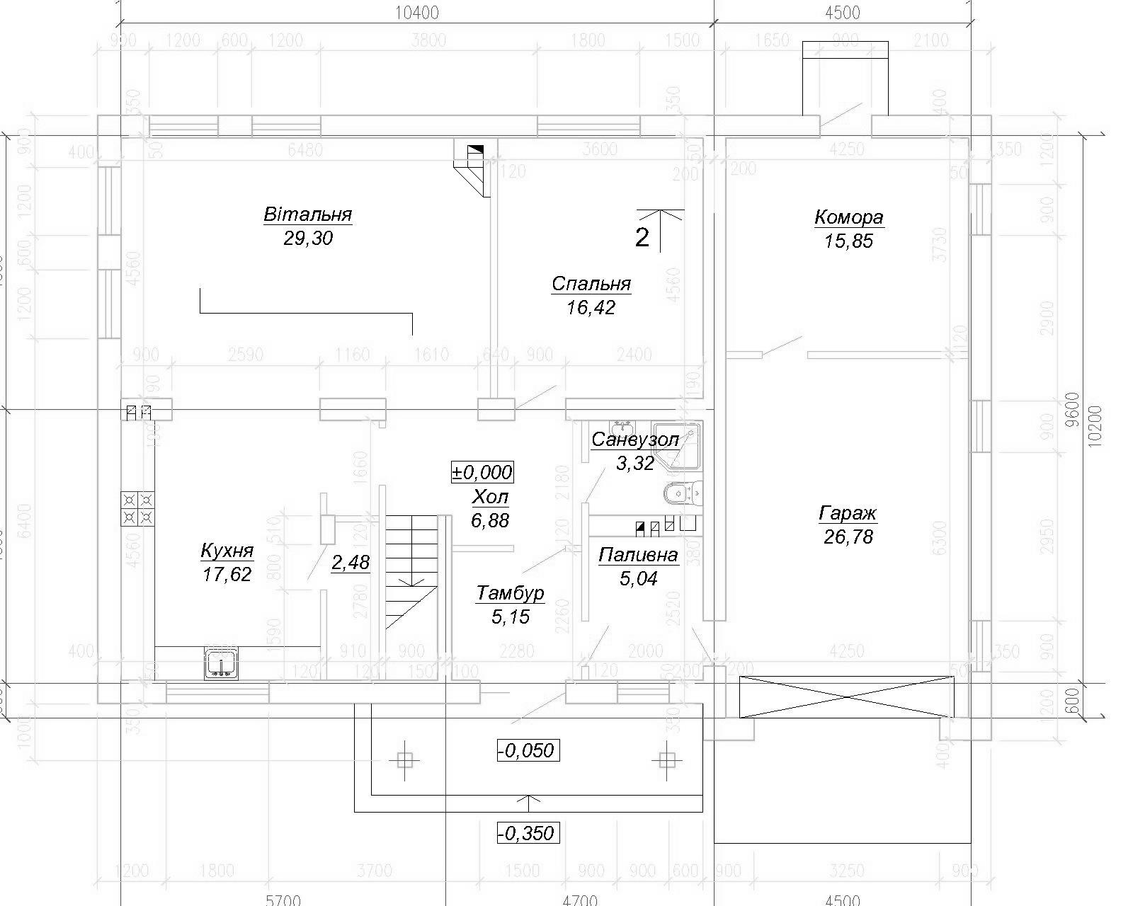

We$t Опубліковано: 8 грудня 2014 Поділитись Опубліковано: 8 грудня 2014 ось таке напланував, а попередній план це те, що є на сьогодні, без перегородок, вікна з півдня в спальнях 2 поверху не робив. Цікавить Ваша думка по плануванню та інших не відомих поки мені питаннях Посилання на коментар Поділитися на інших сайтах More sharing options...
MaryAr Опубліковано: 8 грудня 2014 Поділитись Опубліковано: 8 грудня 2014 Цікавить Ваша думка по плануванню Не вижу смысла критиковать построенный объект – неблагодарное и бессмысленное занятие, но пару слов скажу: Вызывает вопрос пожарной безопасности связь «топочная-гараж». Ширина проступи лестницы недостаточна (где-то 25см?). Если лестница ещё не построена, то можно попытаться сделать её комфортнее. Мысли по планировке второго этажа: холл можно уменьшить до размеров обычного коридора, спальни получаться больше и правильной формы. Ещё бы на разрез одним глазком глянуть: второй этаж – полноценный или мансардный? Если над гаражом и кладовой есть перекрытие и холодный чердак достаточной высоты, то можно поместить там гардеробную, устроив проём в стене. 1 Посилання на коментар Поділитися на інших сайтах More sharing options...
We$t Опубліковано: 8 грудня 2014 Поділитись Опубліковано: 8 грудня 2014 Сходи ще не готові. Проект zx12 Посилання на коментар Поділитися на інших сайтах More sharing options...
MaryAr Опубліковано: 11 грудня 2014 Поділитись Опубліковано: 11 грудня 2014 Сходи ще не готові. Если отверстие в перекрытии выполнено по краю последней ступени, и изменить контуры отверстия сложно, то, ИМХО, следует увеличить размер проступи хотя-бы до 285 мм, а на первом этаже добавить ещё одну фигурную ступень (получаем 17 ступеней с высотой подступёнка 176мм). прошу допомогти в плануванні кімнат 2 поверху У Вас вполне жизнеспособная планировка, площади помещений более чем достаточны. Для «перепланировки» мало информации. Обычно заказчик даёт задание не только на состав помещений, но и на «фарш» этих помещений. Неизвестно, нужен ли спортивный уголок в детской, нужны ли ТВ во всех помещениях, нужна ли зона кабинета (стационарное рабочее место), какие предпочтения по размерам для спальных мест, какое оборудование хотелось бы иметь в санузле и т.д. При отсутствии «хотелок» архитектор проектирует «для себя». Мне кажется, что для трёх спален на этаже одного совмещённого санузла мало. Предлагаю сделать раздельный санузел. + Есть идея разделить холл на 2 части, визуально отделив зону родителей от зоны детей. Общую гардеробную можно использовать для хранения несезонной верхней одежды, т.к. на первом этаже в прихожей места недостаточно. В спальне родителей: кровать с размером спального места 1600х2000 с тумбами, шкаф для одежды, ТВ, туалетный столик, рабочее место. В малой детской: кровать с размером спального места 900х2000 с тумбой, шкаф для одежды, ТВ, письменный стол, шкафы для игрушек. В большой детской: 2 кровати с размером спального места 900х2000 с тумбами, шкаф для одежды, ТВ, 2 письменных стола, мобильные пуфы. 1 Посилання на коментар Поділитися на інших сайтах More sharing options...
Papetti Опубліковано: 12 грудня 2014 Поділитись Опубліковано: 12 грудня 2014 Добрий день. Порадьте будь-ласка що робити зі стелею в кімнаті-студіо. c2n.me/38FciBK Робити над кухнею підвісну стелю з ГК? (візуально відокремити простір) Над всією кухнею чи тільки робочою частиною (другий варіант не дуже подобається) Можливо фальшбалку? Чи залишити єдиною площиною? і ще питання. Який розмір гардеробної оптимальний? Гардеробна прямокутної форми, довжина приблизно 2,3м, а от яку ширину зробити, щоб розмістити з одної сторони вішаки, з другої полиці, ну і зайти/вийти/покрутитися було зручно ну і забагато простору з кімнати не обрізати Посилання на коментар Поділитися на інших сайтах More sharing options...

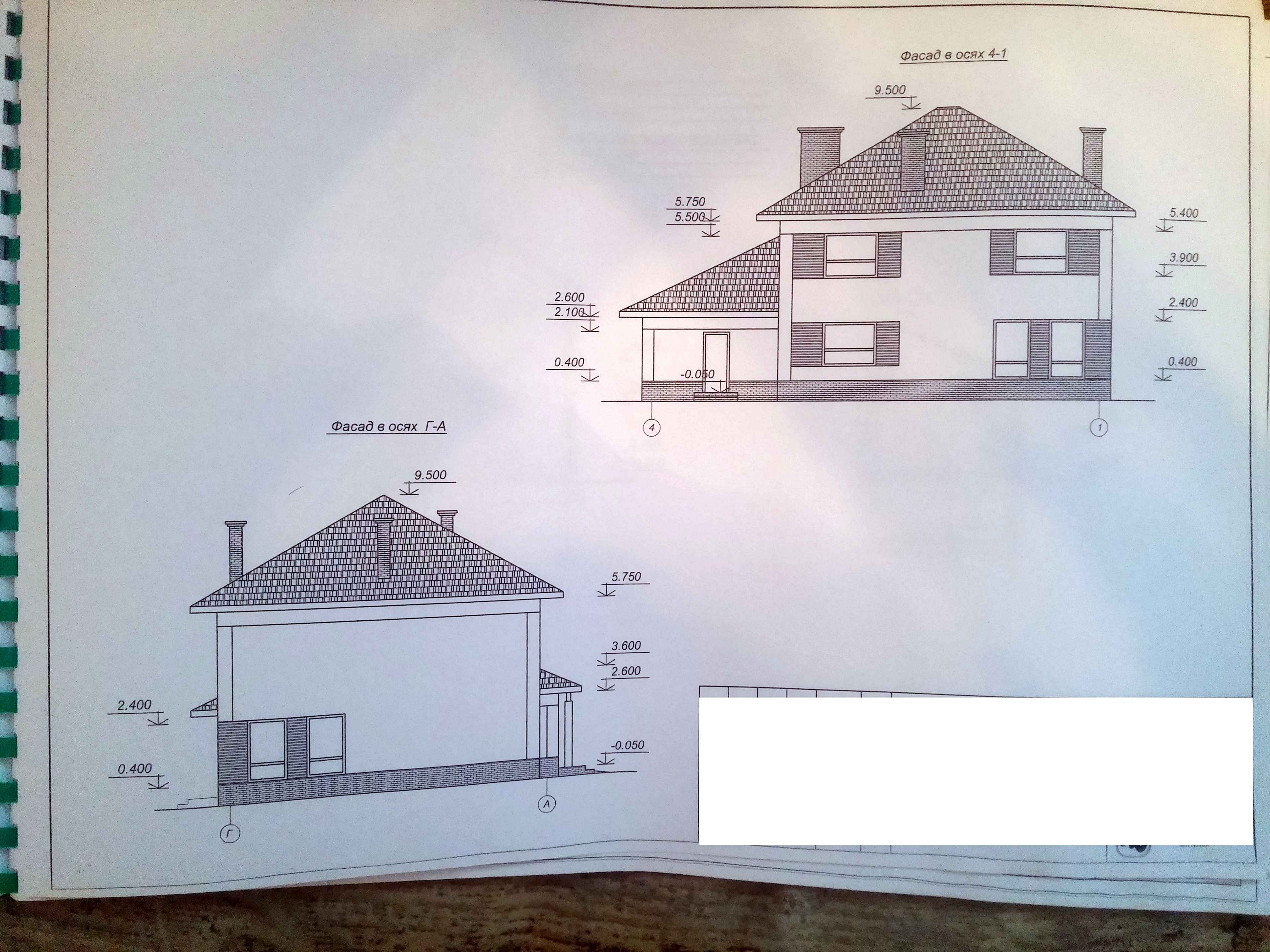

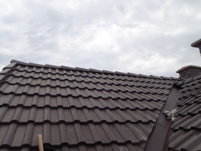

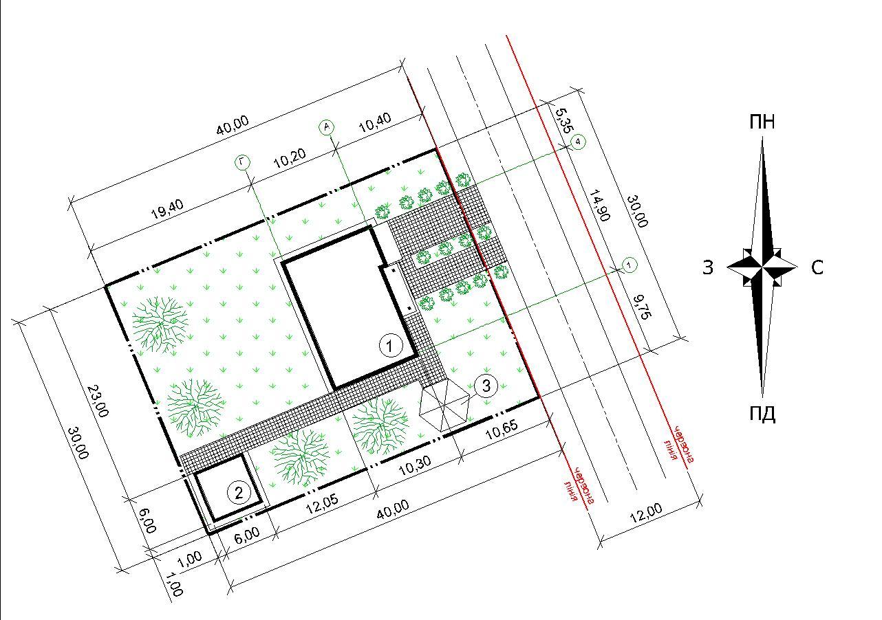

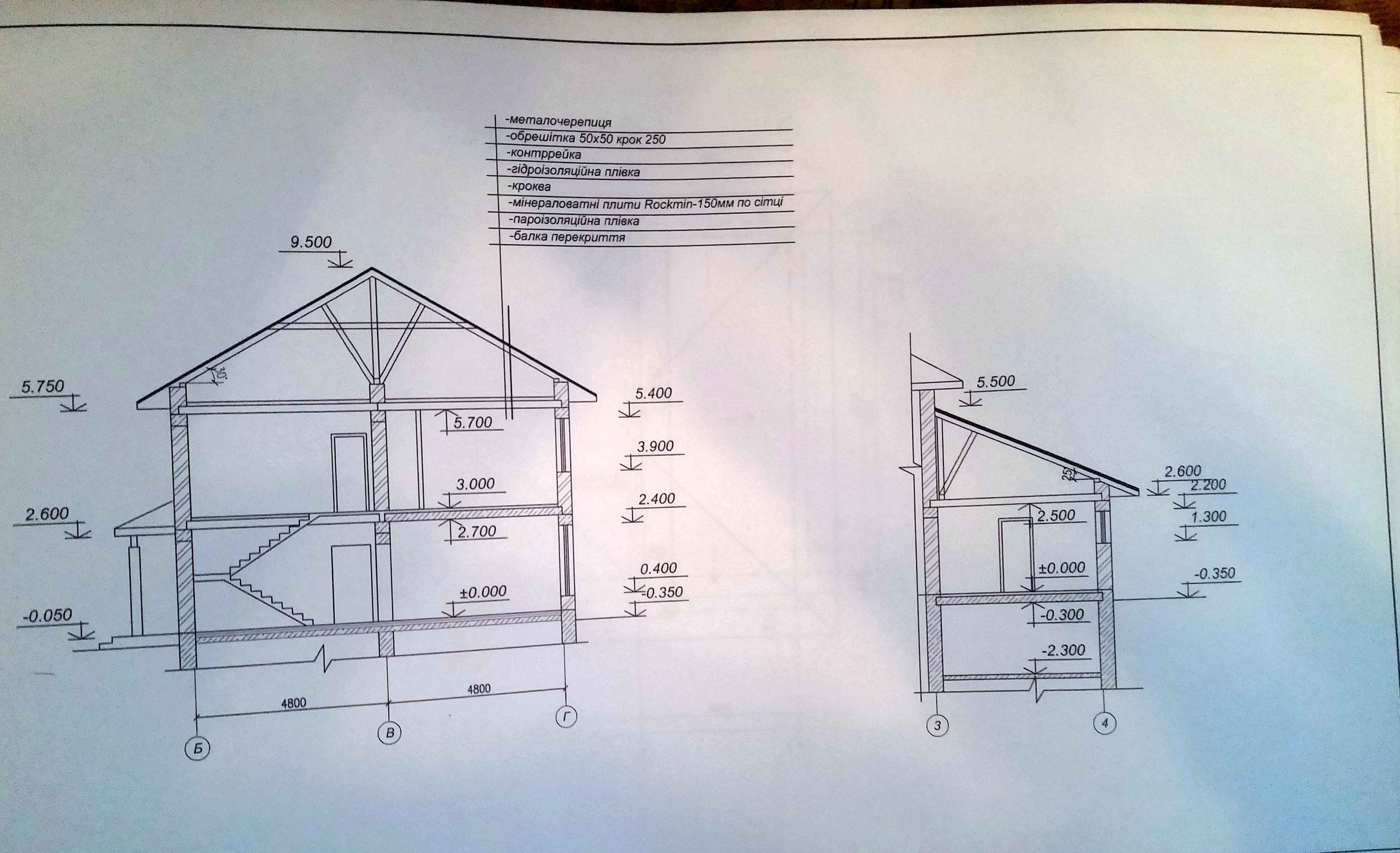

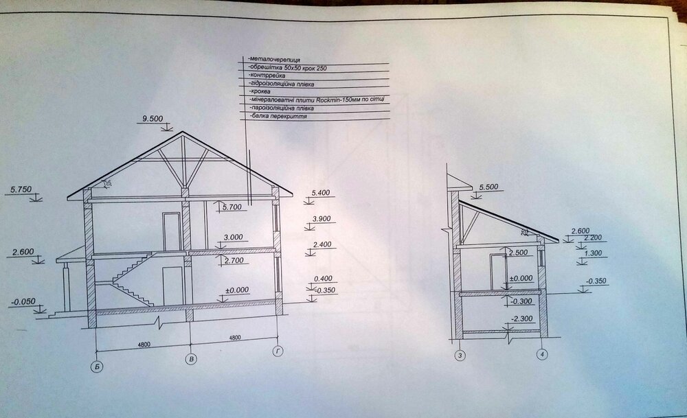

We$t Опубліковано: 16 грудня 2014 Поділитись Опубліковано: 16 грудня 2014 Ещё бы на разрез одним глазком глянуть: второй этаж – полноценный или мансардный? дякую дуже за графічну відповідь, а можна так само по першому поверсі. також є питання по оформленні фасаду, черепицю купив цементно-пісчану, колір темно-коричневий глянець. ЦІкавить колір рами вікон, ламінація +10К на будинок. Відчуваю курс гривні до доллара не залишить вибору - крім білого профіля. Подобається хід Ваших думок. Цікавить ціна та перелік робіт по плануванні В ПП. Дякую Посилання на коментар Поділитися на інших сайтах More sharing options...

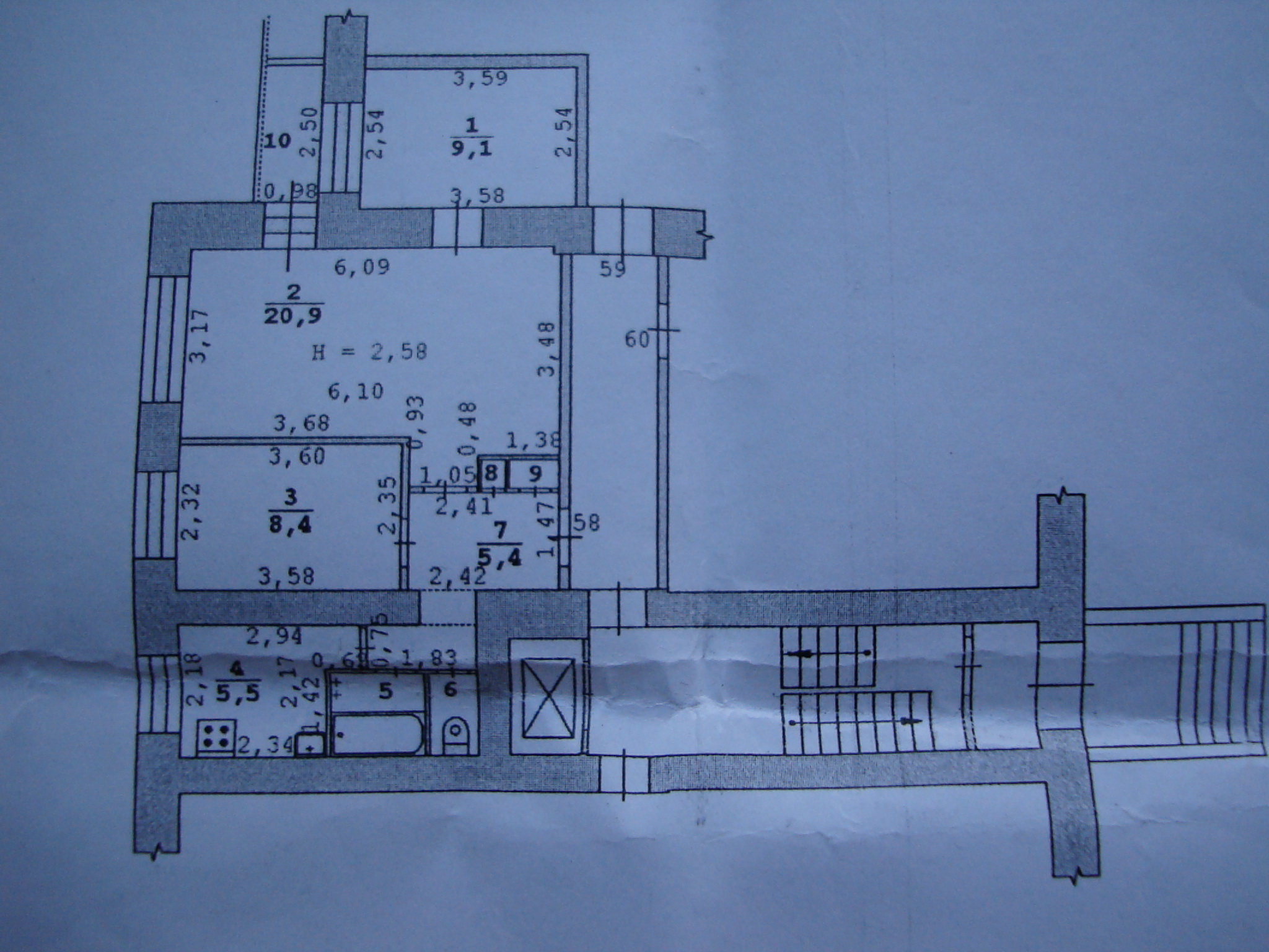

красилсончик Опубліковано: 18 грудня 2014 Поділитись Опубліковано: 18 грудня 2014 Добрый день, MaryAr. Буду признательна, если ответите мне. :roll: Добрый день. Мы прикупили квартирку 32 кв.м. в качестве штаб-квартиры для нашей семьи - нас 2-е взрослых и 3-е детей школьников. Мы живём в доме за городом, но учимся \ кружки и работаем в городе - необходима возможность перекантоваться в течение дня, перекусить, ну и переночевать, когда нелётная дорога В квартире высокие потолки - почти 3,6 Вот её параметры - она представляет собой правильный прямоугольник. Окно 1. Квартира: 3.907 ширина, 8407 длина, 3575 высота потолков Вопросы: Сталкивались ли вы с созданием антресолей в квартирах с высокими потолками? Имеет ли смысл её городить в нашем случае? Как лучше расположиться нам на этой площади? :roll: Посилання на коментар Поділитися на інших сайтах More sharing options...
MaryAr Опубліковано: 18 грудня 2014 Поділитись Опубліковано: 18 грудня 2014 Добрый день, MaryAr. Буду признательна, если ответите мне. Спасибо за доверие. Обратила внимание на Ваш пост во время первой публикации – интересная задача. К сожалению, сейчас большая загрузка: быстро ответить не обещаю, но постараюсь. 1 Посилання на коментар Поділитися на інших сайтах More sharing options...

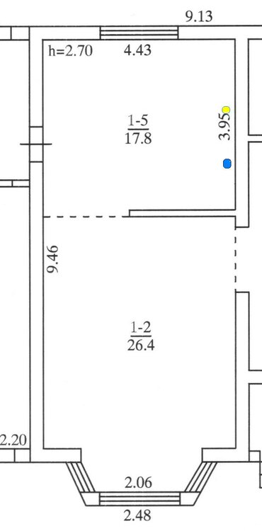

Papetti Опубліковано: 18 грудня 2014 Поділитись Опубліковано: 18 грудня 2014 (змінено) Любой вариант «имеет место быть» при высоте потолка минимум 2,70м. Фальшбалки и опуски должны быть оправданы (скрыть венткороб, выделить столовую зону и т.д.). На Вашей картинке нет общей композиции, помещение «разваливается». Нужно его «собрать» и тогда станет понятно, в каком месте можно (если нужно) понижать потолок. Висота якраз 2,7м Сховати комунікації буде дуже зручно в підвісній стелі, але в принципі можна поховати і в стіни. Питання більше чи потрібно/наскільки потрібно виділяти стелею зону кухні? крім того що покриття підлоги буде різне Пока неизвестно, где входная дверь, и есть ли возможность открыть её наружу, любые предложения нецелесообразны. Желательно увидеть план комнаты в которой собираетесь выделить гардеробную, и прилежащих помещений. Пока – так... Ви практично влучили Двері відкриваються назовні, вхід з короткої сторони. Кімната 5,7*3,7 c2n.me/392L99z Потрібно проектувати вентиляцію у гардеробну? Змінено 18 грудня 2014 користувачем Papetti Посилання на коментар Поділитися на інших сайтах More sharing options...
MaryAr Опубліковано: 19 грудня 2014 Поділитись Опубліковано: 19 грудня 2014 Питання більше чи потрібно/наскільки потрібно виділяти стелею зону кухні? крім того що покриття підлоги буде різне Опуск потолка - это не обязательная программа, которую нужно выполнить, делая современный ремонт. Опуск потолка можно устроить, если: - обязательно нужно «замаскировать» коммуникации (венткороб от вытяжки к вентканалу); - планируете заказывать стандартные кухонные фасады, а остающаяся щель между верхом фасадов и потолком Вас нервирует; - в зоне гостиной давно мечтали сделать опуск потолка по периметру с диодной подсветкой; - если Вы в душе математик и любые логические соответствия типа "линия потолка отвечает линии пола" Вас радуют; - если у Вас есть патологически острое желание «сделать что-то с потолком» и Вы считаете, что современный ремонт без опуска потолка - это неполноценный ремонт. Примеры решения пространства с опуском потолка и без него. Посилання на коментар Поділитися на інших сайтах More sharing options...

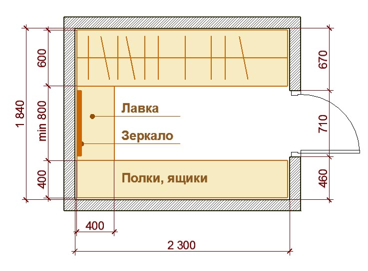

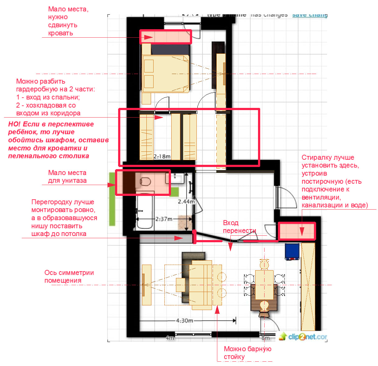

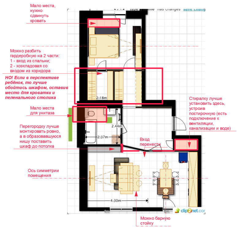

MaryAr Опубліковано: 19 грудня 2014 Поділитись Опубліковано: 19 грудня 2014 Желательно увидеть план комнаты в которой собираетесь выделить гардеробную, и прилежащих помещений.Вот не зря просила... Ознакомьтесь с замечаниями: Только дверь в гардеробную открывать в другую сторону. Для вентиляции гардеробной достаточно вентрешётки в двери и вверху ограждающей стены. Посилання на коментар Поділитися на інших сайтах More sharing options...
MaryAr Опубліковано: 19 грудня 2014 Поділитись Опубліковано: 19 грудня 2014 Красилсончик, если хотите получить внятный совет, то вместо малоинформативной схемы приложите, пожалуйста, план из техпаспорта квартиры (имеют значение размеры "мокрых зон", привязка входного проёма и т.д.). 1 Посилання на коментар Поділитися на інших сайтах More sharing options...
