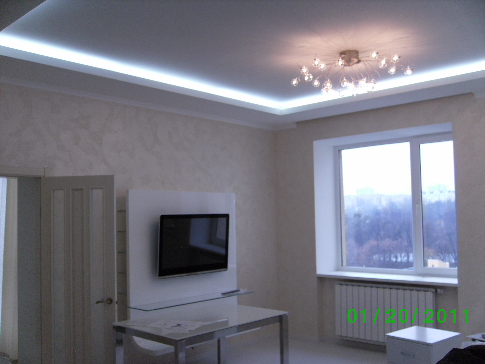

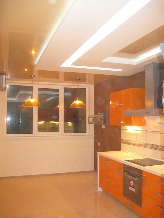

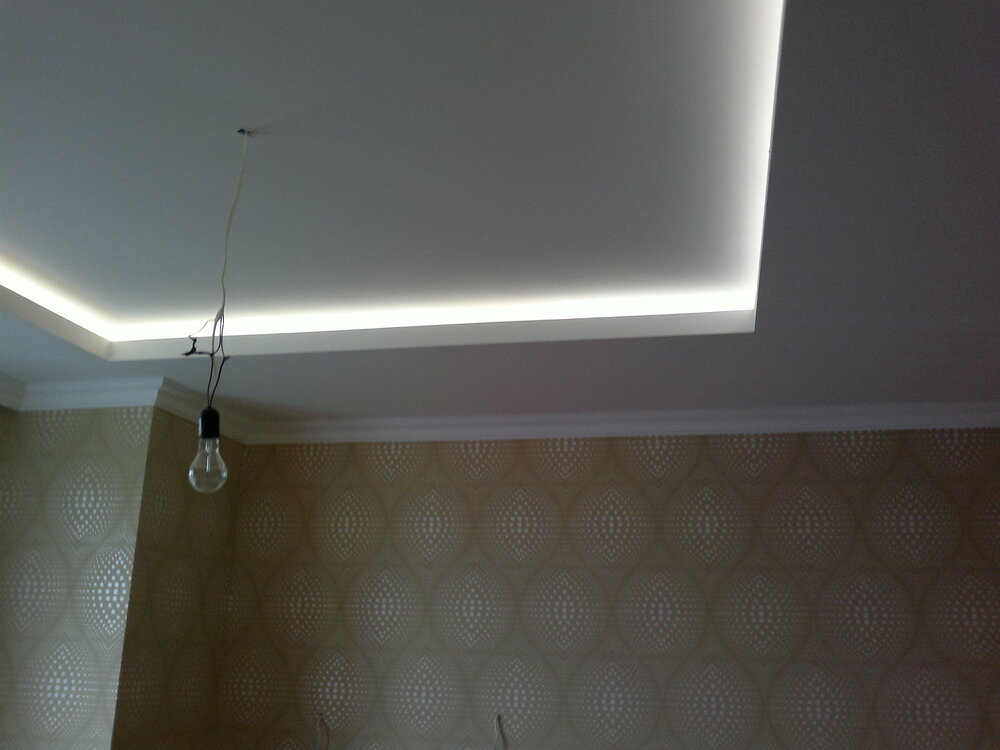

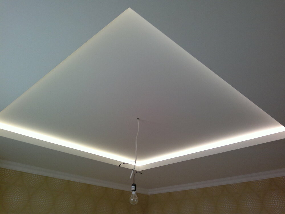

VEGEL Опубліковано: 21 листопада 2012 Поділитись Опубліковано: 21 листопада 2012 Так выглядит ниша размером 6х6 см.(фото телефоном). На глянцевом ламинате можно увидеть отражение ленты RGB. Как сделать сплошной свет пока мне не известно. Попробуйте задать этот вопрос специалистам по диодному освещению. Если в будущем будет НП, то предусмотрите для него еще по высоте около 4 см(пристенный профиль НП 35мм). Да! Такая подсветка проявляет любые дефекты поверхности. Посилання на коментар Поділитися на інших сайтах More sharing options...

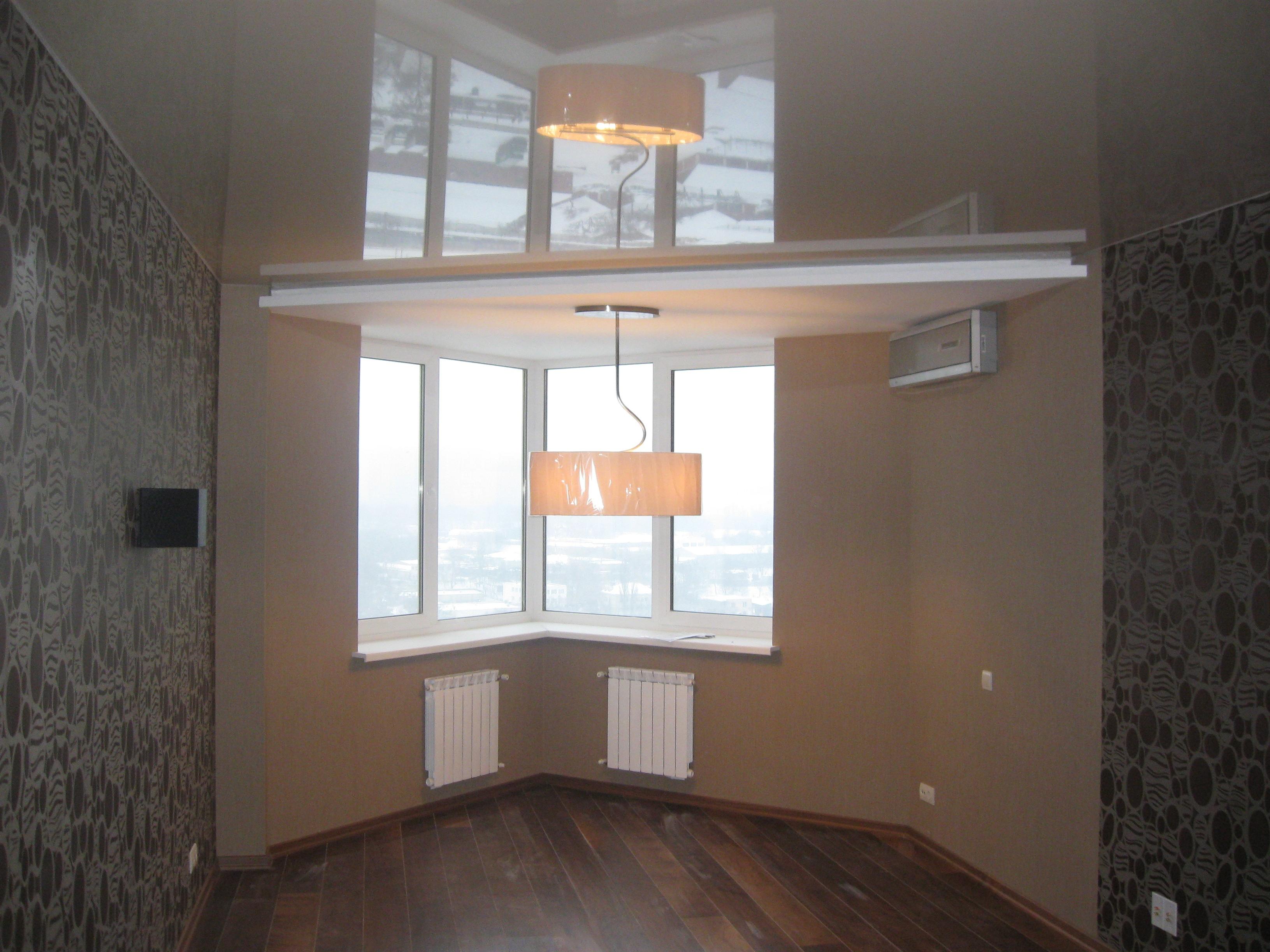

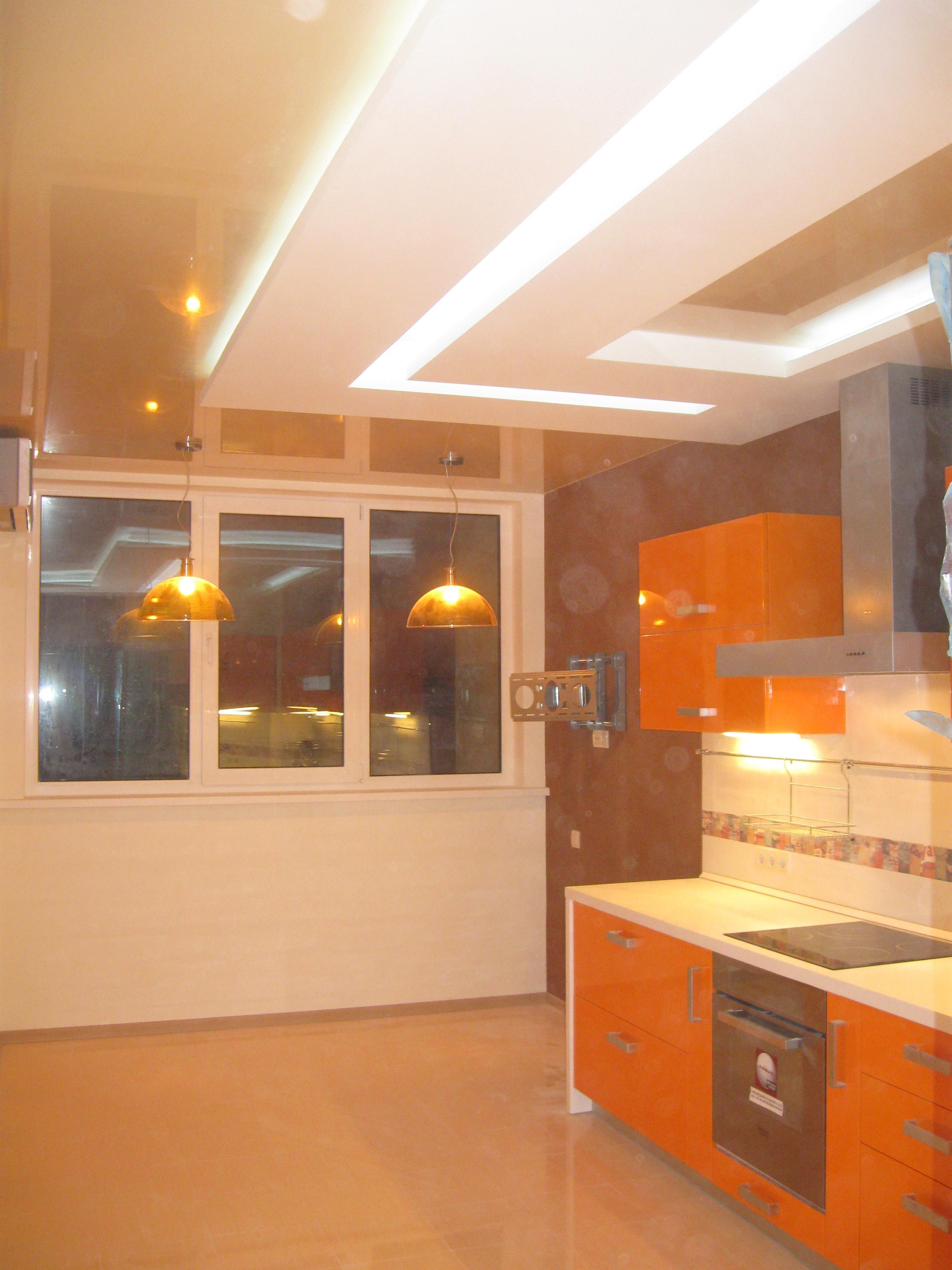

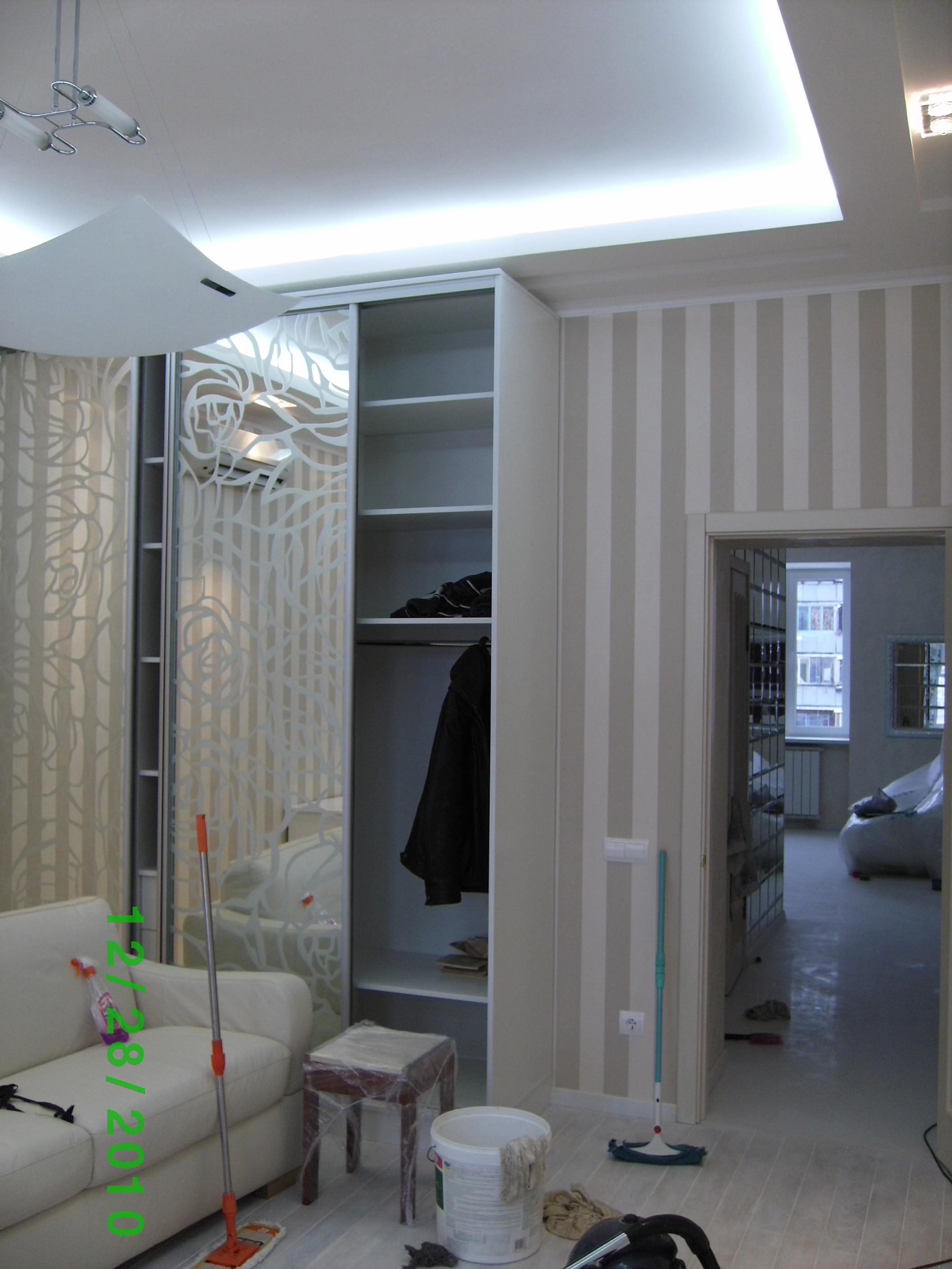

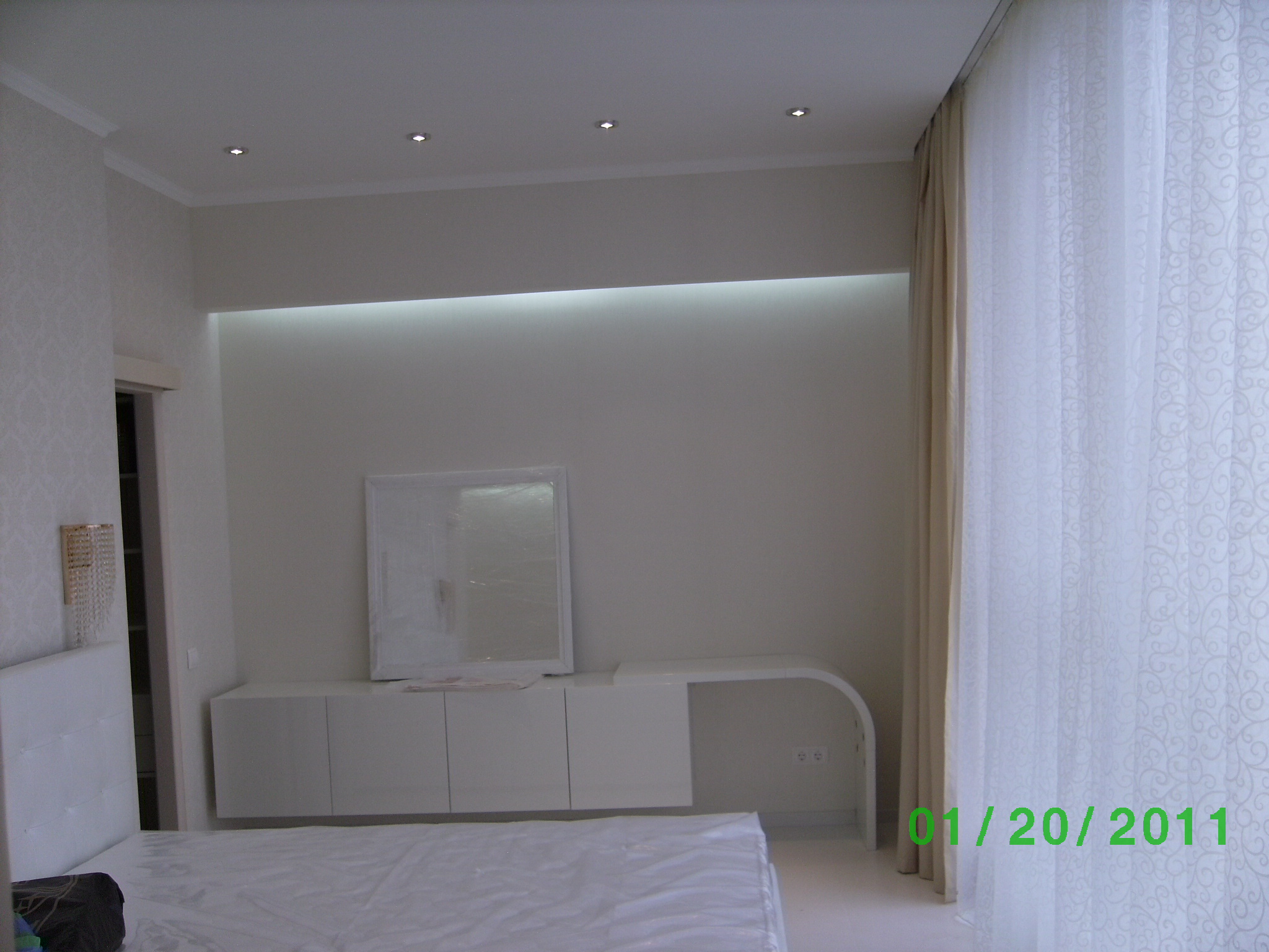

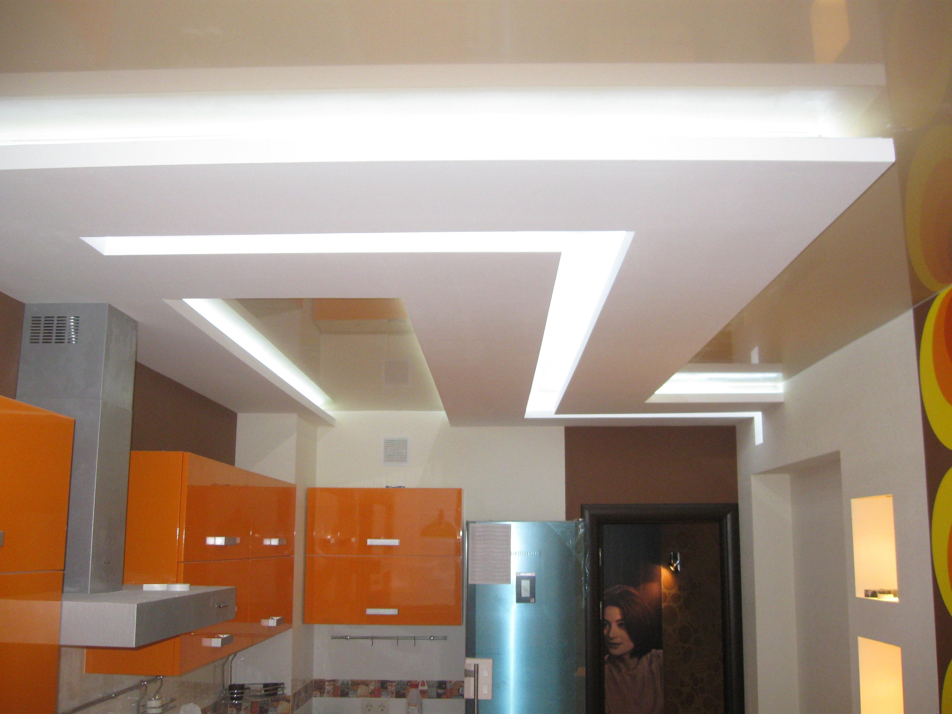

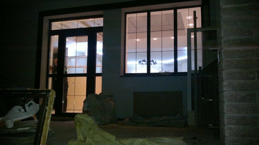

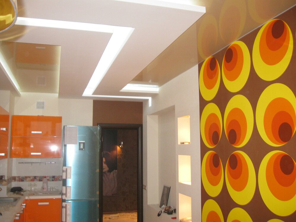

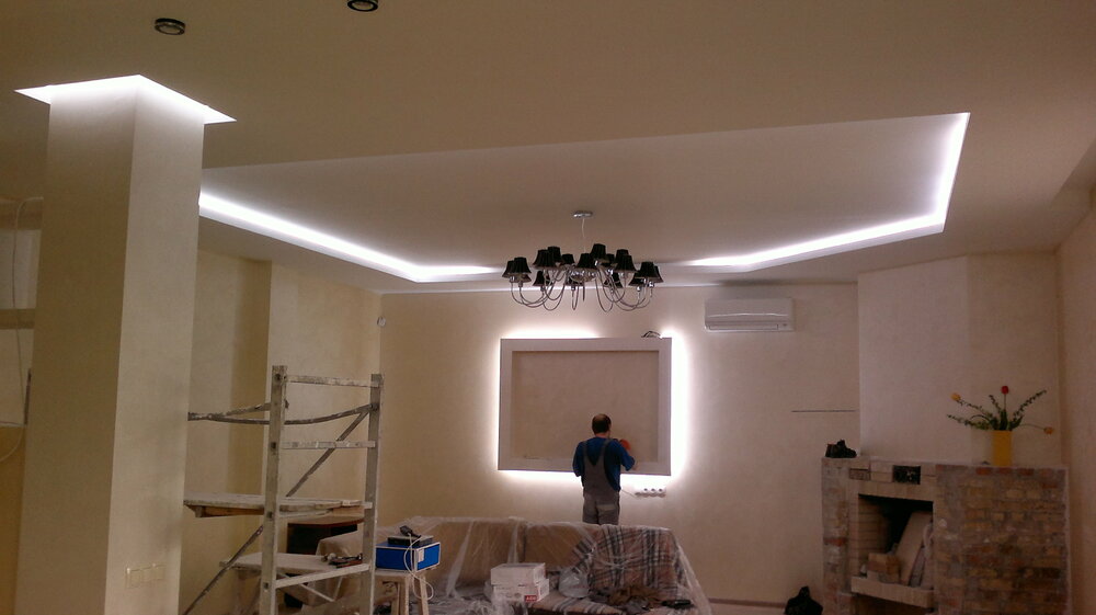

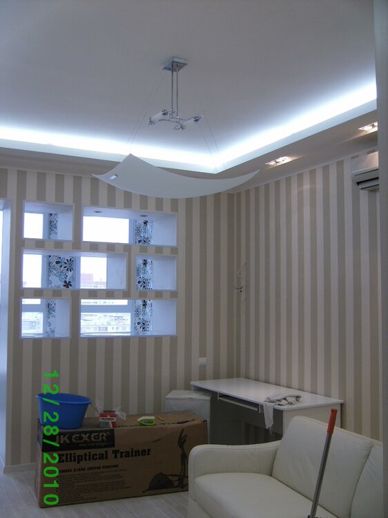

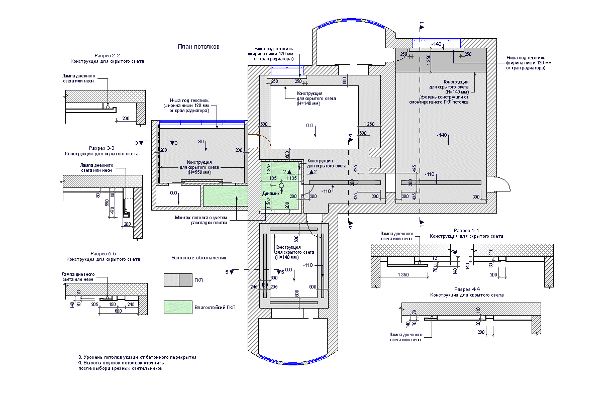

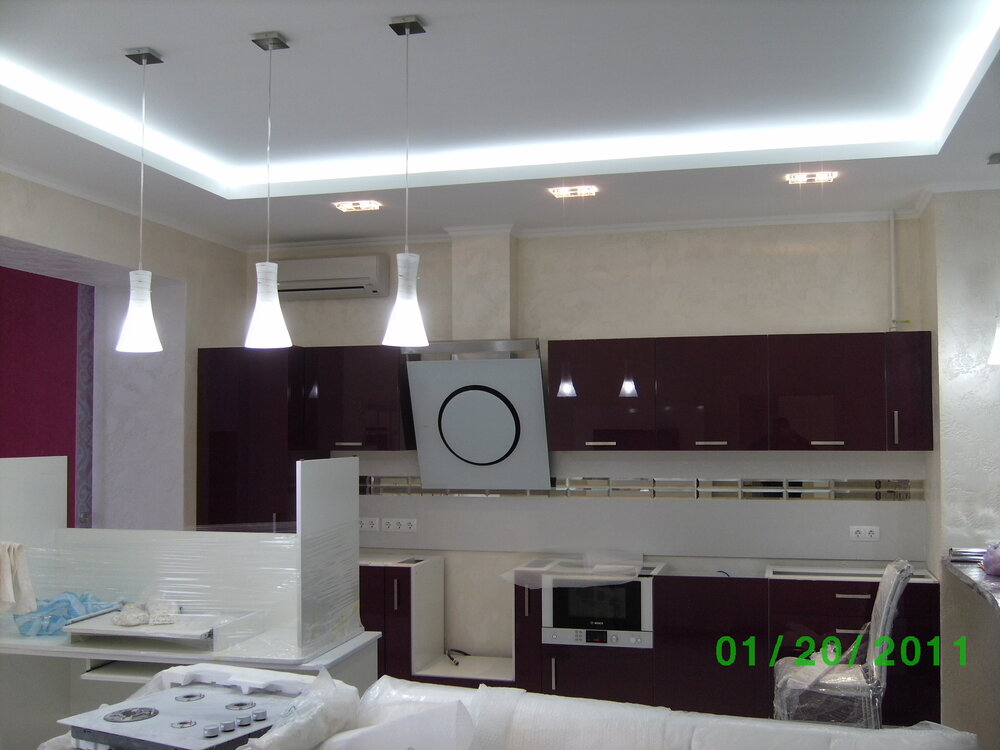

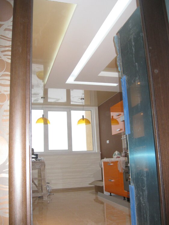

Formatika Опубліковано: 22 листопада 2012 Поділитись Опубліковано: 22 листопада 2012 (змінено) В прилагаемом чертеже разрезы нескольких видов скрытой подсветки и фото выполненных работ. Фотографии в частном доме. Эта работа выполнена нашему форумчанину. Змінено 22 листопада 2012 користувачем Formatika 3 Посилання на коментар Поділитися на інших сайтах More sharing options...
Fok Опубліковано: 22 листопада 2012 Поділитись Опубліковано: 22 листопада 2012 Я в своих проектах использую два вида подсветки: - сведодиодной лентой - неоновым шнуром Если второй питается от 220, то с лентой необходимо закладывать трансформаторы (12V), определенной мощности на конкретную длинну. В обоих вариантах я прошу сделать карман для подсветки с отступом от основного потолка в 2см. Шнур закладываем в сам карман, а ленту клеим на верхний торец. Если делается классический интерьер, то есть вариант монтажа багета/карниза с нишей для такой подсветки. Это проще и дешевле в ремонте. Вариант с лентой даёт более равномерное и рассеянное декоративное освещение, советовал бы его. Ну и для наглядности картинка PS: В принципе высота ниши может зависить от высоты самого помещения. Вот, например, дают совсем другие высоты. Не думаю, правда, что они хорошо бы смотрелись в квартирах с высотой потолков в 2.7м Посилання на коментар Поділитися на інших сайтах More sharing options...
