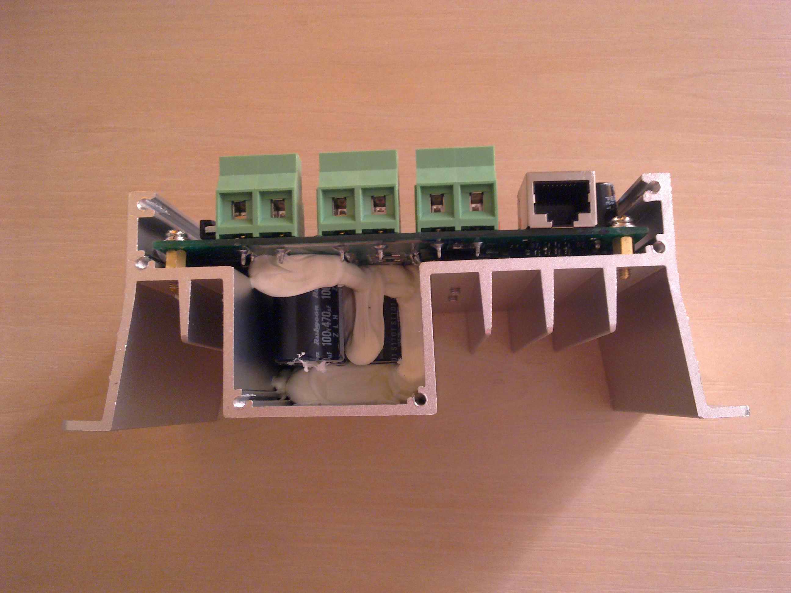

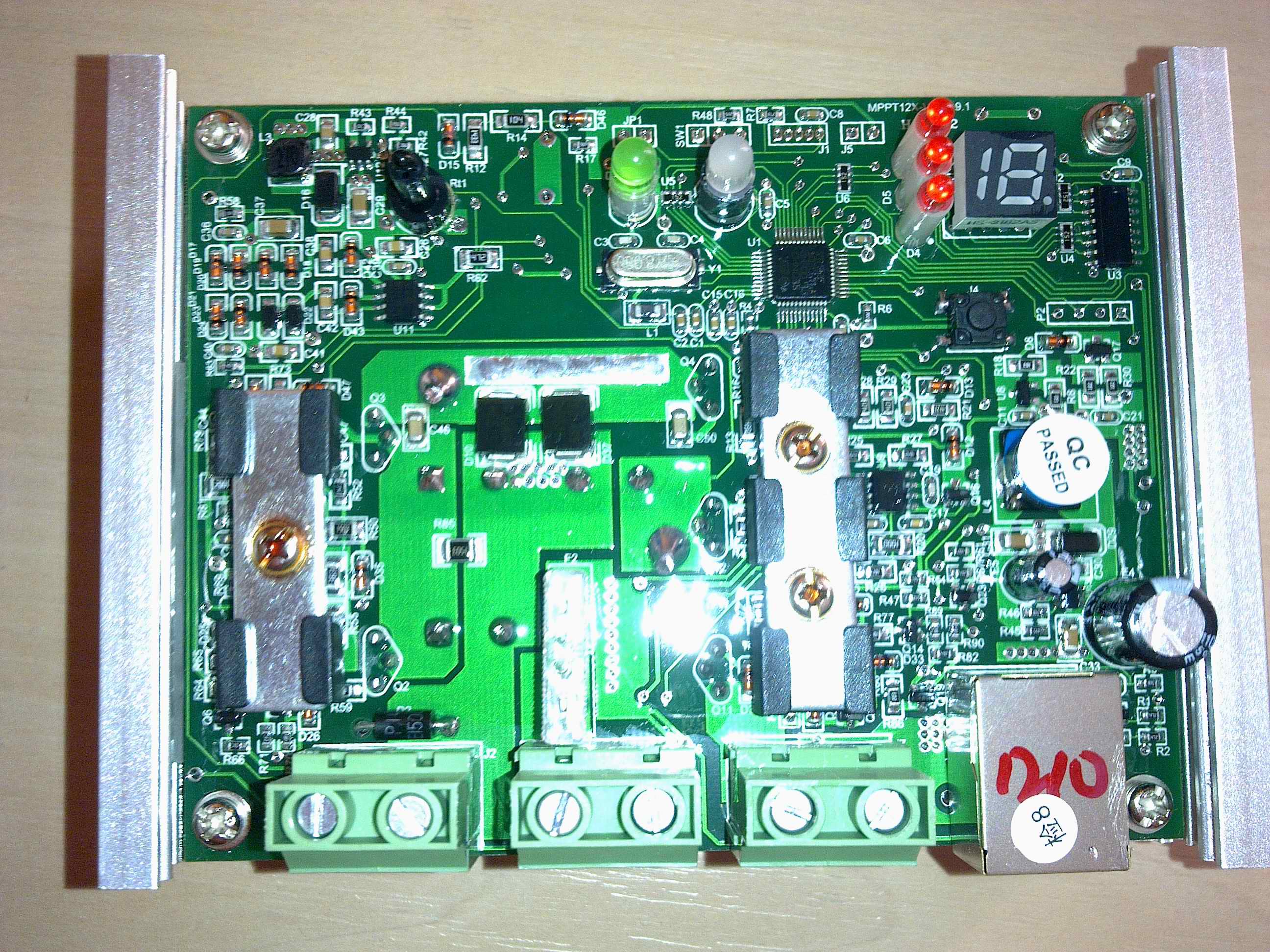

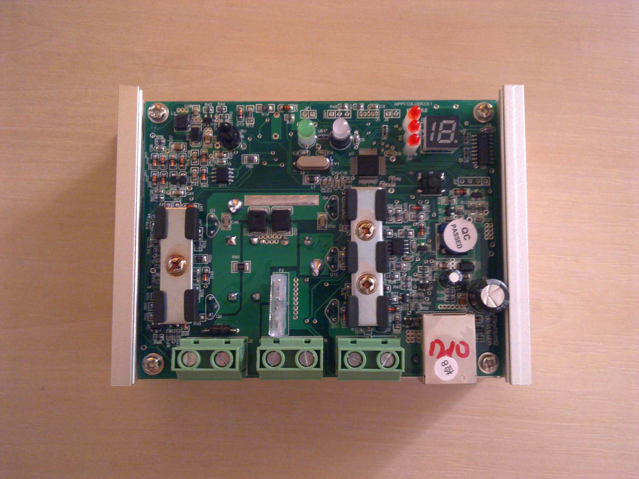

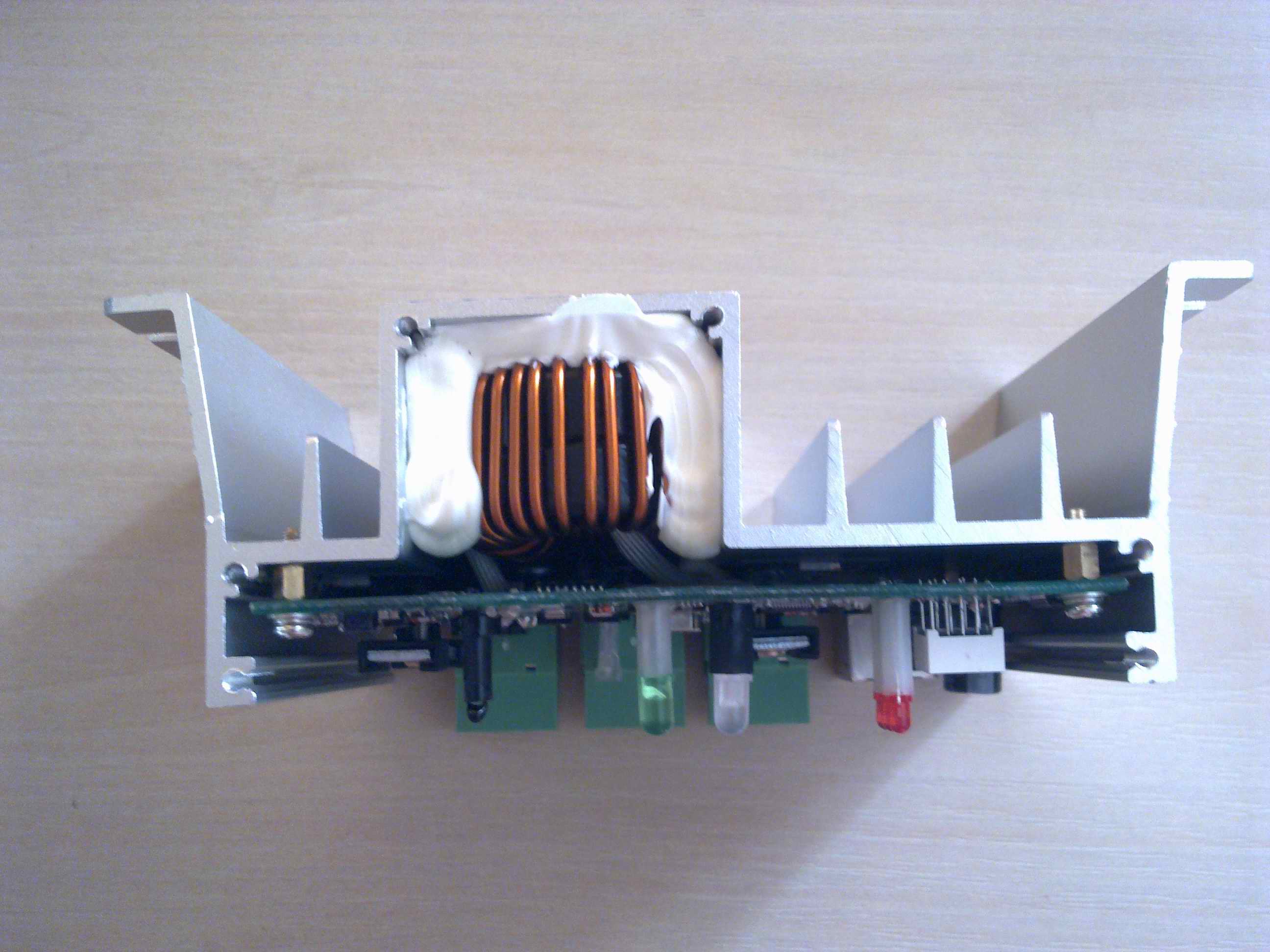

По этим фото трудно рассмотреть схемотехнику модуля,но судя по наличию мощного ВЧ трансформатора и немалой площади радиатора на ключах можно предположить , что выход модуля на 12 вольтовые нагрузки осуществляется через инвертор и имеет гальваническую развязку с АКБ и ФЭП. Это в большой степени объясняет ограничение по току всего 15 ампер,и так-же объясняет наличие статики на 12 вольтовых потребителях при заземлённой АКБ .Для современных mosfet и без теплоотвода эти токи легко возможны,а с теплоотводом и 100 ампер далеко не предел.
Да сложновато рассмотреть что то...Не могу согласиться, что выход модуля идет через инвертор- скорее всего только через полевик (или несколько, поэтому и ток максимальный 20 А). А трансформатор- это и есть МРРТ- преобразователь. Хотя в Ваших словах есть логика, если судить по статике...
Сопротивление открытого перехода неслабого полевика порядка 0,02 Ома,а то и меньше.В открытом состоянии будет прозваниваться накоротко (если Омметр не высокоточный) да и обратные связи контроллера статику уверенно снимали бы в случае без гальванической развязки.Просто во многих экзотических устройствах гальваническую развязку применяют для большей безопасности.Человеческий фактор и особенности некоторой схемотехники измерительной и контролирующей техники. :good:
