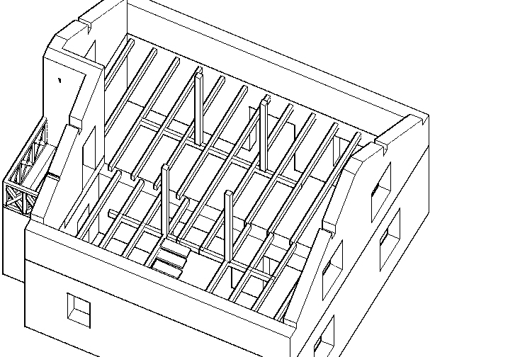

mebli-land Опубліковано: 25 листопада 2012 Автор Поділитись Опубліковано: 25 листопада 2012 Еще один важный момент: Если делать прогоны, то их необходимо опереть. Пола еще нет. Получается что упор будет идти только на 1 балку перекрытия. Что невозможно. Скорее всего нужно делать прогон с таким сечением, чтобы опору не делать. Правильно ли я мыслю? Посилання на коментар Поділитися на інших сайтах More sharing options...
mebli-land Опубліковано: 29 листопада 2012 Автор Поділитись Опубліковано: 29 листопада 2012 Мыслю не правильно. Опоры просто необходимы. Может тогда поставить еще балки перпендикулярны существующим, для того что бы распределить нагрузку от прогонов на рядом лежащие балки? Посилання на коментар Поділитися на інших сайтах More sharing options...
Игореха Опубліковано: 29 листопада 2012 Поділитись Опубліковано: 29 листопада 2012 Вы рисуете неправильно :D;) Куда делась несущая стена, после последних сообщений? На последней картинке все прекрасно. Есть только одно НО. Каким образом у вас балки перекрытия и поперечная распределяющая балка оказались в одном уровне?;) Посилання на коментар Поділитися на інших сайтах More sharing options...
mebli-land Опубліковано: 29 листопада 2012 Автор Поділитись Опубліковано: 29 листопада 2012 Зарезать, если так можно, или скорректируйте как правильно сделать зарез. Посилання на коментар Поділитися на інших сайтах More sharing options...
mebli-land Опубліковано: 2 грудня 2012 Автор Поділитись Опубліковано: 2 грудня 2012 Остановились на таком варианте: укладываем балки сечением 200х150 паралельно балкам перекрытия. ставим опоры под прогоны таким же сечением. Ставим сами прогоны, опирающие на фронтоны и опоры. Сечение то же 200х150. Таким образом сечение стропил 150х50 достаточно с огромным запасом. Посилання на коментар Поділитися на інших сайтах More sharing options...
