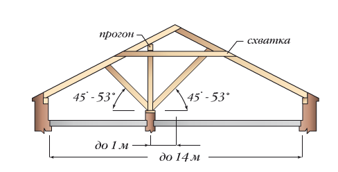

mebli-land Опубліковано: 22 листопада 2012 Автор Поділитись Опубліковано: 22 листопада 2012 (змінено) Лопачу пока инет..может что то нарою... Может такой вариант: Змінено 22 листопада 2012 користувачем mebli-land Посилання на коментар Поділитися на інших сайтах More sharing options...
Игореха Опубліковано: 22 листопада 2012 Поділитись Опубліковано: 22 листопада 2012 Лопачу пока инет..может что то нарою... Может такой вариант: Занкомый вариант. Но я его даже не пытался предложить, ибо. 1. Его гораздо сложнее просчитать. 2. Эти фермы должны быть в каждой стропильной паре. Но у вас мансардный этаж. Даже если бы они были не в каждой стропильной паре, то вам бы мешали дверные проемы перестенков. Увы. Посилання на коментар Поділитися на інших сайтах More sharing options...

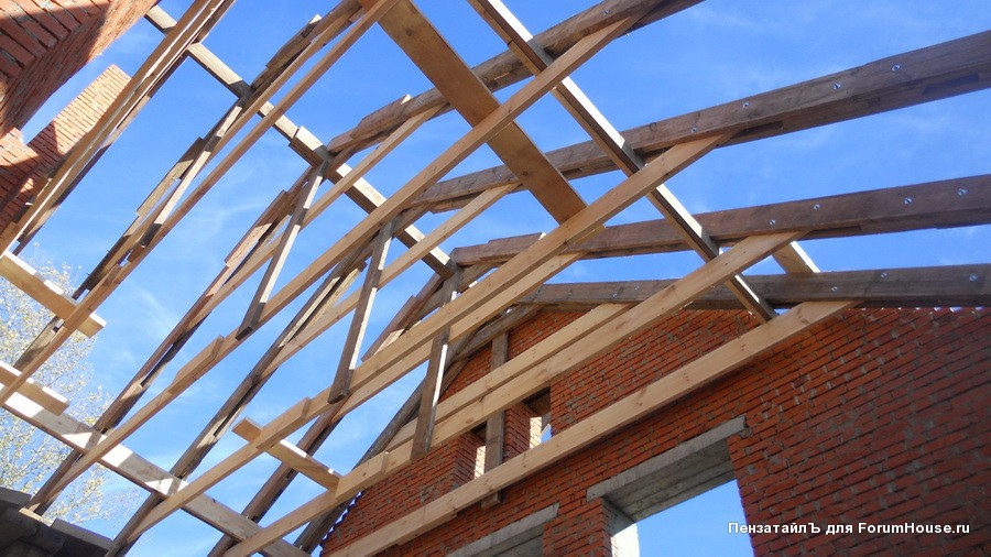

mebli-land Опубліковано: 22 листопада 2012 Автор Поділитись Опубліковано: 22 листопада 2012 (змінено) Согласен...За дверные проемы сразу не подумал.((( Неужели нет ни какого выхода? А как вам такой вариант? Установлено при пролете 13 метров. Змінено 22 листопада 2012 користувачем mebli-land Посилання на коментар Поділитися на інших сайтах More sharing options...
Drosselbeere Опубліковано: 22 листопада 2012 Поділитись Опубліковано: 22 листопада 2012 А как вам такой вариант? Установлено при пролете 13 метров. вот бы еще увидеть план этой стропилки, на фото видно, что стропила опираются на прогоны Посилання на коментар Поділитися на інших сайтах More sharing options...
Игореха Опубліковано: 22 листопада 2012 Поділитись Опубліковано: 22 листопада 2012 Согласен...За дверные проемы сразу не подумал.((( Неужели нет ни какого выхода? А как вам такой вариант? Установлено при пролете 13 метров. Прекрасный вариант. Классический Я там вижу коньковый прогон. И два промежуточных. О них и говорили вчера. Так из чего центральная несущая стена? И что с балками? Посилання на коментар Поділитися на інших сайтах More sharing options...

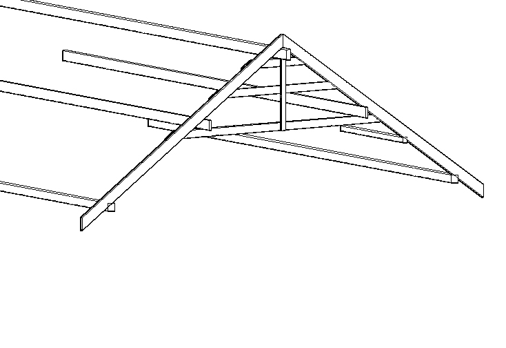

Игореха Опубліковано: 23 листопада 2012 Поділитись Опубліковано: 23 листопада 2012 Потому что 150х50 закуплено с учетом одного ригеля. А теперь их 3-и. С этого места поподробнее.... Или вы таки не поняли до конца суть предложенных вариантов В каждой стропильной паре, ригель остается один. Т.е. количество ригелей не меняется. Откуда 3 ригеля, или что вы называете ригелями?..... Где еще два? ПС Ага. Уже увидел на схеме. А это откуда вы накопали? Что дают остальные ригеля? ;) Посилання на коментар Поділитися на інших сайтах More sharing options...
mebli-land Опубліковано: 23 листопада 2012 Автор Поділитись Опубліковано: 23 листопада 2012 Может не ригеля, а затяжки. Вот ссылка: penzatile.ru/images/stories/Staties/2012/ferma04.pdf Посилання на коментар Поділитися на інших сайтах More sharing options...
Игореха Опубліковано: 23 листопада 2012 Поділитись Опубліковано: 23 листопада 2012 Отвечаю сам же на свой же вопрос:D Я так понимаю, что вы скопировали эту схему из своего сообщения 31 Но у вас совсем не та проблема ;) Или не совсем та... В той схеме, которую вы привели на фотографии, дополнительные ригеля оправданы. Можно было сделать и чуть по другому эти фермы, с подкосами например, но суть от этого не меняется. Там длина нижнего ригеля - порядка 6 с лишним метров. Промежуточные ригела обеспечивают жесткость стропильных ног в верхней ферме (треугольнике). Там несколько другие размеры, нагрузки и сечения. При ваших же размерах, смысла в промежуточном ригеле нету. Ну разве что вы специально захотите расчитать стропилку на минимальные сечения и возьмете на стропила доску 40*120 например:D При усоловии использования промежуточных прогонов, в верхнем треугольнике, у вас все нормально проходит по нагрузкам и без дополнительных ригелей. Ну разве что в коньке можно сделать жесткое защимление на коньковом прогоне вот тем коротеньким ригелем. Можно и промежуточный поставить, но особо ничего, кроме дополнительного балласта и расхода материала он не даст. Поймите. Надо определиться со схемой стропильной системы. А вы сейчас пытаетесь уже на столько перестраховаться, что впихиваете и прогоны и дополнительные ригеля и докупаете стропила большего сечения. В стремлении усилить свою стропильную систему, вы закладываете как минимум двойной запас по прочности, и по материалу (и работам) соответственно тоже Притормозите Я так понимаю, что вариант с промежуточными прогонами вы для себя уже приняли? Тогда останавливайтесь на нем. Его и надо считать. И считать исходя из того материала, который у вас уже есть. Дозаказать что-то придется конечно (на прогоны, как минимум, и на фермы для поддержки прогонов), но не так радикально. Если конечно вы спокойно к этому относитесь, и дополнительные 2 куба древесины для вас погоды не делают, тогда заказывайте 50*200*6000. Тогда и расчеты чуть другими будут. Добавлено через 3 минуты Может не ригеля, а затяжки. Вот ссылка: penzatile.ru/images/stories/Staties/2012/ferma04.pdf Сейчас посмотрю. Но открыв этот файлик, в самом начале увидел СТРОПИЛЬНАЯ ФЕРМА ВИСЯЧЕГО ТИПА. Но вы же вроде уже согласились на наслонную стропилку? ;) Посилання на коментар Поділитися на інших сайтах More sharing options...

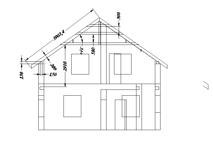

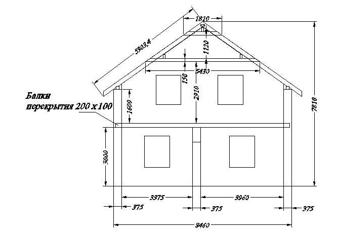

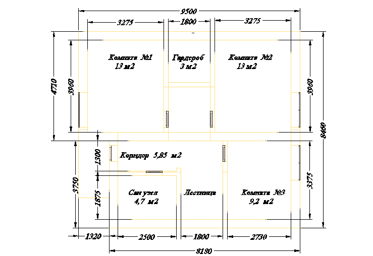

Игореха Опубліковано: 23 листопада 2012 Поділитись Опубліковано: 23 листопада 2012 Почитав вашу тему по строительстве вашего дома, уже понял какую систему вы бы себе поставили. И почему ригеля будут лишними. Единственное бодойдут ли мои сечения для такого решения? Дайте окончательные вводные данные. В последней схеме вы опустили затяжку. Вы будете поднимать стены выше? Высота 2910 это от уровня чего? В общем. Давайте высоту стен мансарды, выше балок перекрытия. Высоту чернового потолка (от балок перекрытия до ригеля/прогонов). Посилання на коментар Поділитися на інших сайтах More sharing options...

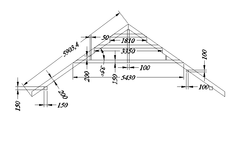

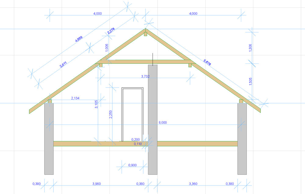

mebli-land Опубліковано: 23 листопада 2012 Автор Поділитись Опубліковано: 23 листопада 2012 Вот пожалуйста...размер между прогонами 3550мм Посилання на коментар Поділитися на інших сайтах More sharing options...

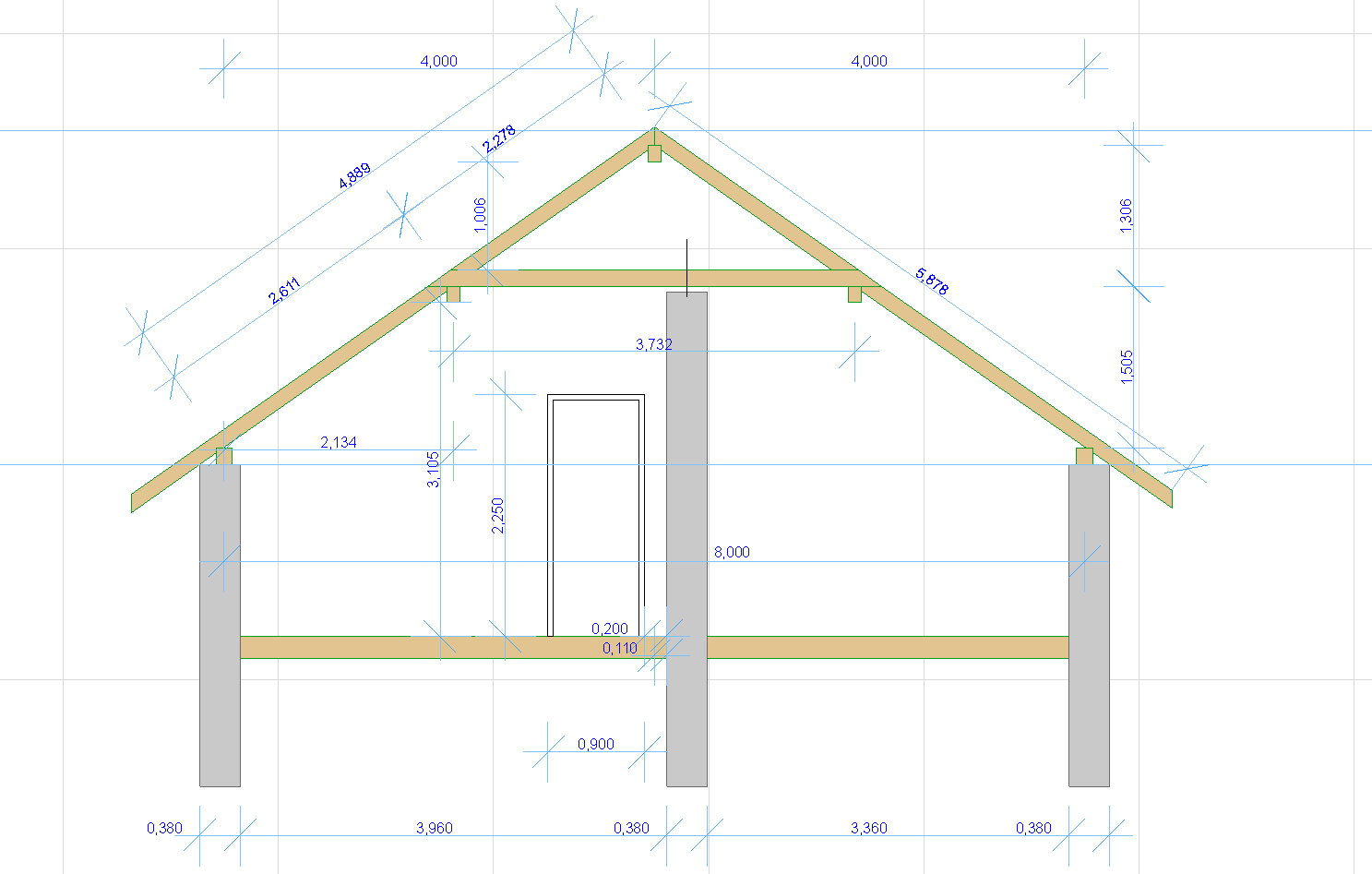

Игореха Опубліковано: 23 листопада 2012 Поділитись Опубліковано: 23 листопада 2012 Правильнее будет вот так. На 2х промежуточных прогонах. Конькового прогона нет. Проверяйте размеры. Ригель в данном случае, правильнее вынести выше промежуточных прогонов. Его задача - ловить распор верхней арки (которая висячая, без конькового прогона). При данной схеме, при шаге установки стропил 800мм, и их сечении 50*150 проходит с минимальным запасом. Если шаг установки уменьшить до 600 (утеплитель?), то запас составляет порядка 40%. Прогоны не считал. Для этого нужен точный план мансарды (перестенки и размеры). Тогда можно будет найти точки опоры и расчитать прогоны, и то, на что их опирать. Посилання на коментар Поділитися на інших сайтах More sharing options...
mebli-land Опубліковано: 23 листопада 2012 Автор Поділитись Опубліковано: 23 листопада 2012 (змінено) А на схеме коньковый прогон остался. Но его не будет, правильно я понял. И еще хотел спросить: ставят ли вместо минваты стеродур. Или дороже получается? Уже нашел ответ правда про пенопласт, но суть та же. Первое – это слабая пропускная способность пенополистирола (пенопласта), вследствие чего, помещение мансарды не будет вентилироваться должным образом, а также возникнет возможность возникновения избыточной влажности внутри «кровельного пирога», появление грибка и гнили со всеми вытекающими отсюда последствиями. Второе – это сложность укладки плит пенополистирола без зазоров, вследствие чего существует возможность образования мостиков холода. Третье – это возможность появления мышей, ведь мелкие грызуны не брезгуют пенопластом. Змінено 23 листопада 2012 користувачем mebli-land Посилання на коментар Поділитися на інших сайтах More sharing options...

mebli-land Опубліковано: 23 листопада 2012 Автор Поділитись Опубліковано: 23 листопада 2012 Выкладываю.....но это приблизительно. Я их еще не проверял. Думал что к этому подойду вплотную уже после крыши. Так проглянув....Подходят...Можна на них ориентироваться. Еще вопрос по средней несущей стене. Ее надо будет поднимать как на рисунке или она не несущая? Посилання на коментар Поділитися на інших сайтах More sharing options...
