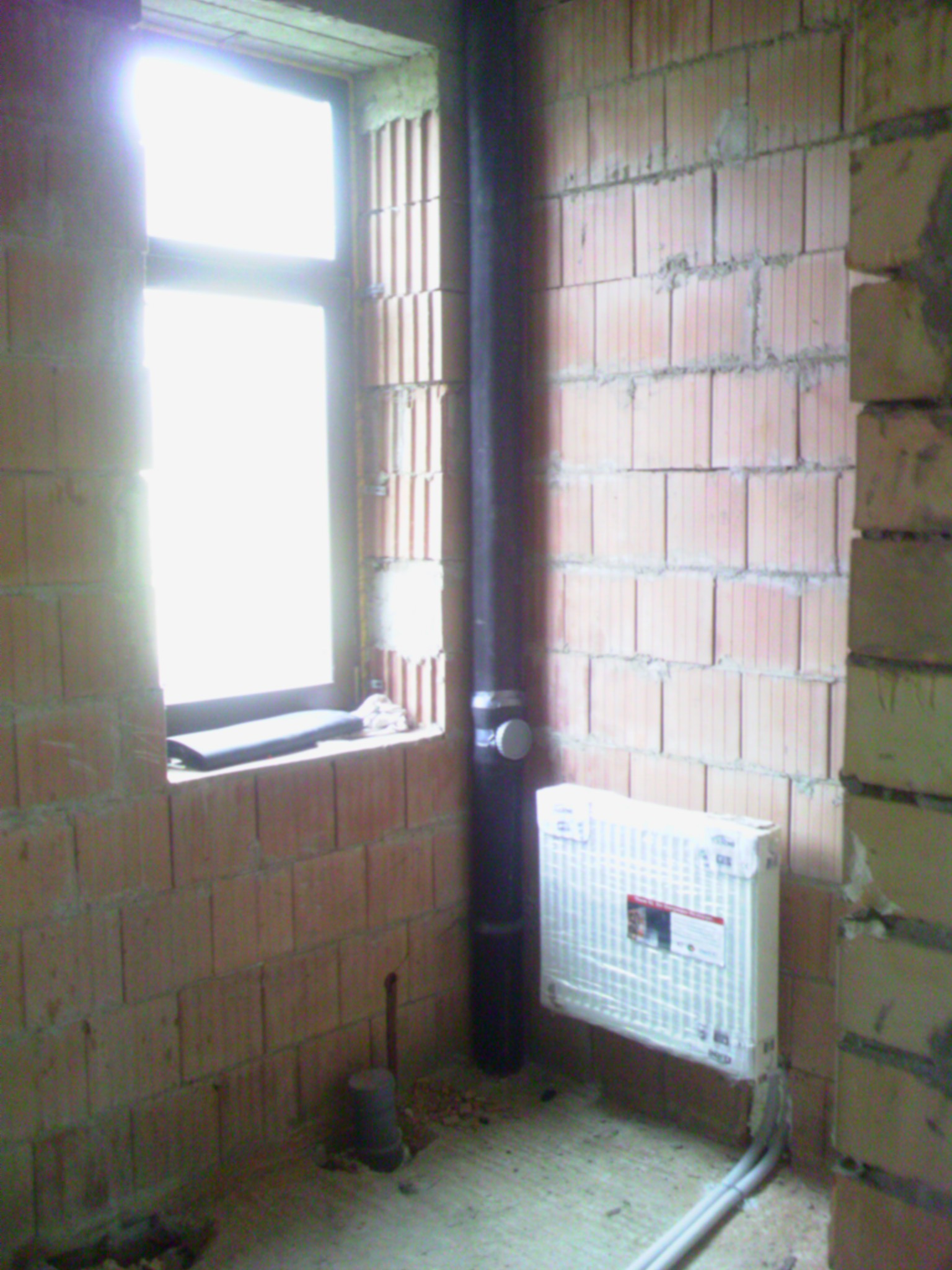

Посоветуйте пожалуйста чем лучше звукоизолировать трубы отопления (если стоишь рядом с трубой то слышно как разговаривают соседи снизу), которые проходят через гильзу, размещенную между этажами как на фото.
Я так понимаю нужен теплостойкий, эластичный материал (чтобы играл) но не сильно жидкий чтобы не потекло к соседям.

На каучуковой основе. На фото черного цвета.
Разрешите несколько вопросов!
На фотографии этим материалом замотан канализационный стояк. Как сильно этот материал заглушает звук? Как называется? Цена вопроса? Где купить?
Только он и заглушает звук. Есть на Ромстал и БМУ77.
Называется Armaflex и романешты (попуасы) ее продают, как в рулонах, так и в трубах

+1.Тільки недешева падлюка.Я беру в рулоні 19 мм товщиною,не самоклєйку,то ціна за м2-150грн.А називається-вспінений каучук.

Есть такое дело. В принципе... забейте ту дыру крошкой пенопласта в ПВА- получиться дешевле точно))
В результате купил в Эпицентре (ссылка устарела) чтобы залить сами щели между трубами. Думаю на глубину сантиметров 5 должно хватить.
И трубу CLIMAFLEX от «АКВА-ПЕКС». Не вижу смысла одевать звукоизоляционную трубу по всей длине (в отличии от сливной она таких шумов не издает) - снизу одену сантиметров 20-30 чтобы дополнительно закрыть щель.
У меня друг подобное решил за счёт покупки пенополиэтилена Verdani, у самого материала хороший температурный режим от -60 до +100С, очень дешёвый и эластичный материал.
