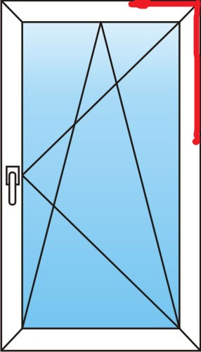

Rack Опубліковано: 19 листопада 2012 Поділитись Опубліковано: 19 листопада 2012 Сегодня утром открыл на проветривание окно,после,закрывая,видимо неплотно прижал со стороны петли верхний угол.Окно закрылось,но осталась щель примерно в сантиметр в этом углу(на рисунке обозначил красным примерную длину и расположение щели).С трудом повернул ручку в положение полного открытия,но окно не открывается,в верхнее положение (проветривание) ручку вообще повернуть не могу(боюсь сломать).Щель пока заткнул поролоном,но сифонит из нее будь здоров...Подскажите,как теперь аккуратно не повредив ее открыть?Живу за городом,поэтому спецов вызывать накладно будет,можно как то своими силами решить?Окна недавно перевел в положение "зима",прижимает их теперь достаточно плотно,потому и усилие,которое пришлось приложить при закрытии,не особо смутило.. Посилання на коментар Поділитися на інших сайтах More sharing options...
ОкнаПанда Опубліковано: 19 листопада 2012 Поділитись Опубліковано: 19 листопада 2012 Попробуйте так - Створку максимально опускайте на нижней петле, вытаскивайте шток из верхней петли, приподнимайте ножницы, крутите ручку, открывайте окно Собирать в обратной последовательности И забудьте, что в прижиме есть летнее и зимнее положение положение, убьете и фурнитуру, и резину Посилання на коментар Поділитися на інших сайтах More sharing options...
Rack Опубліковано: 19 листопада 2012 Автор Поділитись Опубліковано: 19 листопада 2012 Створка не двигается,что значит максимально опустить? Ну,максимум,могу щель увеличит на 5мм... Ножницы - это та часть фурнитуры,которая открывает на проветривание? Посилання на коментар Поділитися на інших сайтах More sharing options...
ОкнаПанда Опубліковано: 19 листопада 2012 Поділитись Опубліковано: 19 листопада 2012 спецов вызывать накладно будет,можно как то своими силами решит Вот видите, все не так просто, восстановление окна после самостоятельной попытки ремонта может оказаться еще накладнее........ Посилання на коментар Поділитися на інших сайтах More sharing options...
Rack Опубліковано: 19 листопада 2012 Автор Поділитись Опубліковано: 19 листопада 2012 Нет больше ни у кого вариантов?..Мастера если и привезу,то только на следующих выходных-днем дома никого нет,неделю со сквозняком жить не хочу... Посилання на коментар Поділитися на інших сайтах More sharing options...
Алік Опубліковано: 19 листопада 2012 Поділитись Опубліковано: 19 листопада 2012 Створка не двигается,что значит максимально опустить? На нижней петле под декоративным колпачком есть регулировочный винт. Крутите против часовой стрелки. Ножницы находятся сверху со стороны петли. Посилання на коментар Поділитися на інших сайтах More sharing options...
