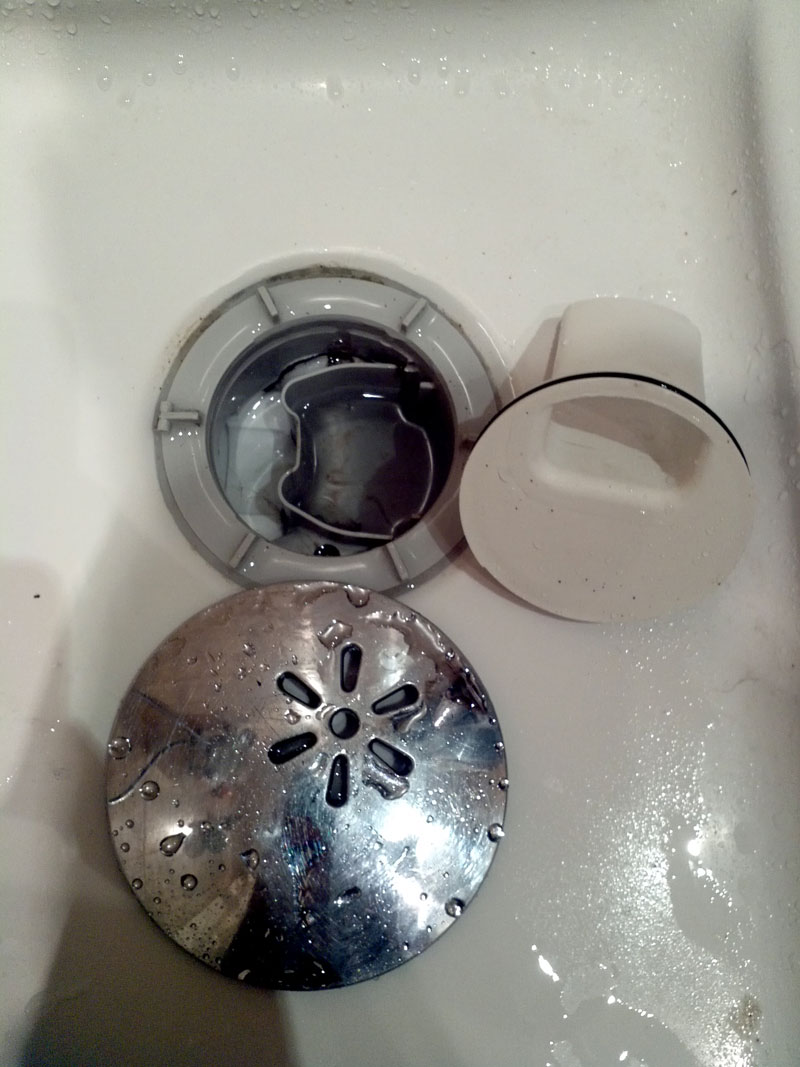

krava Опубліковано: 18 листопада 2012 Поділитись Опубліковано: 18 листопада 2012 У меня с началом отопительного сезона в хрущевке появляется "запах" из сифона душа. Причиной тому низкая влажность в квартире. Вода быстрее испаряется из сифона. Вторая причина, это скорее всего отсутсвие фановой трубы в доме, или кто то ее перекрыл. Когда спускается вода в унитазе, в душе начинает булькать вода. На данный момент, стоит сифон виега с гидрозатвором (см. фото). Можно поставить сифон с сухим затвором. Но не хочется разбирать душ. поддон т.к. от намертво приклеен к помосту. И поможет ли в данной ситуации сифон с сухим затвором? если не будет воздух браться из душа, то будет из других канализационных точек в квартире? Или у соседей? если в моей квартире тогда запаха все равно не избежать. Второе, можно позвонить и пожаловаться в ЖЕК. Но скорее всего они будут реагировать русский месяц на такую проблему. Поскажите плз пути решения проблемы. Может есть еще какие то варианты. Посилання на коментар Поділитися на інших сайтах More sharing options...
ts3 Опубліковано: 19 листопада 2012 Поділитись Опубліковано: 19 листопада 2012 У меня с началом отопительного сезона в хрущевке появляется "запах" из сифона душа. Причиной тому низкая влажность в квартире. Вода быстрее испаряется из сифона. Вторая причина, это скорее всего отсутсвие фановой трубы в доме, или кто то ее перекрыл. Когда спускается вода в унитазе, в душе начинает булькать вода. На данный момент, стоит сифон виега с гидрозатвором (см. фото). Можно поставить сифон с сухим затвором. Но не хочется разбирать душ. поддон т.к. от намертво приклеен к помосту. И поможет ли в данной ситуации сифон с сухим затвором? если не будет воздух браться из душа, то будет из других канализационных точек в квартире? Или у соседей? если в моей квартире тогда запаха все равно не избежать. Второе, можно позвонить и пожаловаться в ЖЕК. Но скорее всего они будут реагировать русский месяц на такую проблему. Поскажите плз пути решения проблемы. Может есть еще какие то варианты. Вы и сами неплохо подкованы в этом вопросе. Варинтов не так мало: 1. На общий ввод канализации поставить обратный клапан - пусть у соседей через гидрозатворы подсасывает. Но это не решит вопрос с подсыханием 2. Трап с сухим затвором. В сифонах раковины и унитаза воды значительно больше, чем в душевом трапе. Поэтому может помочь. А приклеить по новой не так дорого - цена одного баллона силикона. 3. В ЖЭК тоже можно написать. Далеко не всегда они му..ки. Далеко не всегда. 4. Оставлять воду в душе, что б прокапывала - трап будет наполняться естественным образом. Но это уже извращение. 5. Забить, достроить дом, переехать, продать квартиру :D Думаю, самый желанный ;) Посилання на коментар Поділитися на інших сайтах More sharing options...
Korni Опубліковано: 19 листопада 2012 Поділитись Опубліковано: 19 листопада 2012 Масла в сифон подливать... но не подсолнечного... 2 Посилання на коментар Поділитися на інших сайтах More sharing options...
krava Опубліковано: 19 листопада 2012 Автор Поділитись Опубліковано: 19 листопада 2012 еще забыл сказать, если идет залповый спуск воды соседей сверху, то воду с сифона душа тоже "высасывает". В ЖЕК буду звонить однозначно. Масла в сифон подливать... но не подсолнечного... На сколько часто нужно подливать масло в сифон? И сможет ли помочь сифон с сухим затвором или это можно проверить только методом научного тыка? Посилання на коментар Поділитися на інших сайтах More sharing options...
мастерок Опубліковано: 19 листопада 2012 Поділитись Опубліковано: 19 листопада 2012 Боролся когда то с такой бедой у друга.Целый самолёт слепили под умывальником.Смысл-есть такие специальные клапана,которые применяются для подсоса воздуха,чтоб не срывало гидрозатворы,при отсутствии фановой трубы.Они в виде заглушки на 100 трубу-два клапана,есть на 50-один.Мы поставили тройник под умывальником и один клапан-стало лучше,добавили ещё один-вообще не срывает!Только слышно слабый отлип клапана,когда соседи сливают. 1 Посилання на коментар Поділитися на інших сайтах More sharing options...
murava Опубліковано: 19 листопада 2012 Поділитись Опубліковано: 19 листопада 2012 Проблема, я думаю, будет банальна. В многоэтажках ливневка и фановая труба по сути одно и то же. Вот оно и забилось на крыше листьями, говном и палками. Прочистить - и все наладится. 3 Посилання на коментар Поділитися на інших сайтах More sharing options...
